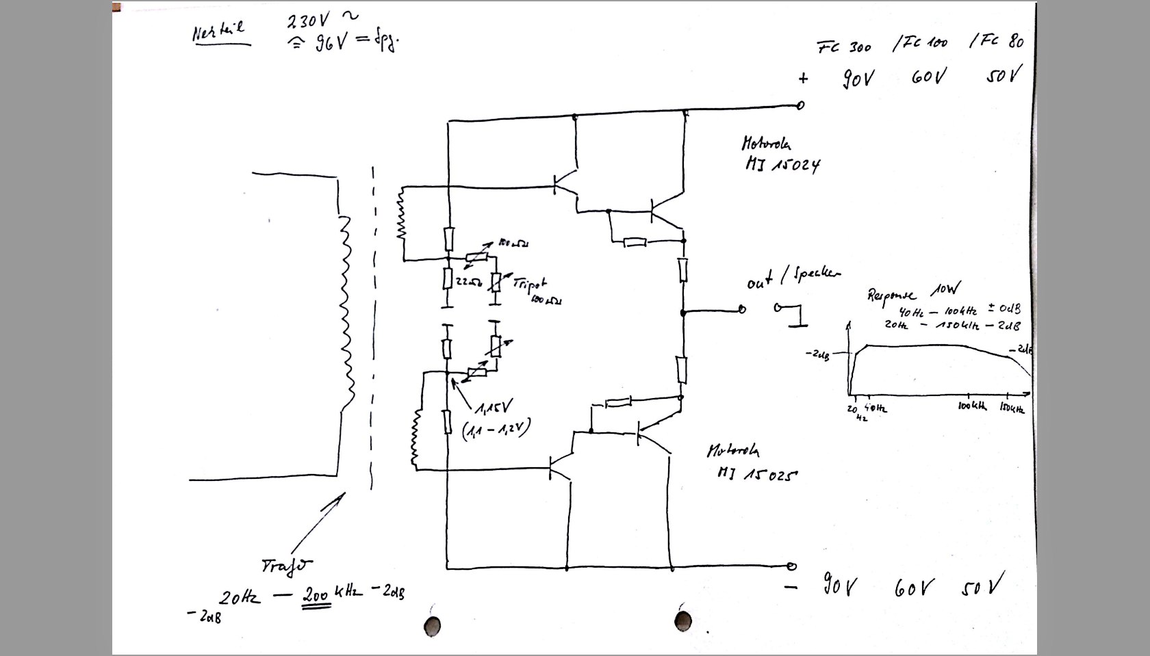

    Le montage ressemble a ça dans les grande lignes! Il utiliser des transfos drivers fait sur mesure, je ne me souvient plus ou il les faisait fabriqués ça remonte a 1992 donc!!!

    Transfo 20 Hz 200kHz

    Je sait pas si ça couvrais une telle bande passante ce que je sais c'est qu'ils été assez chers!
    Quand au dessin ça donne les grande lignes, les valeurs

    schéma manuel... en allemand: Netzteil= alim de puissance. Spg=spannung. Trafo= devinez?

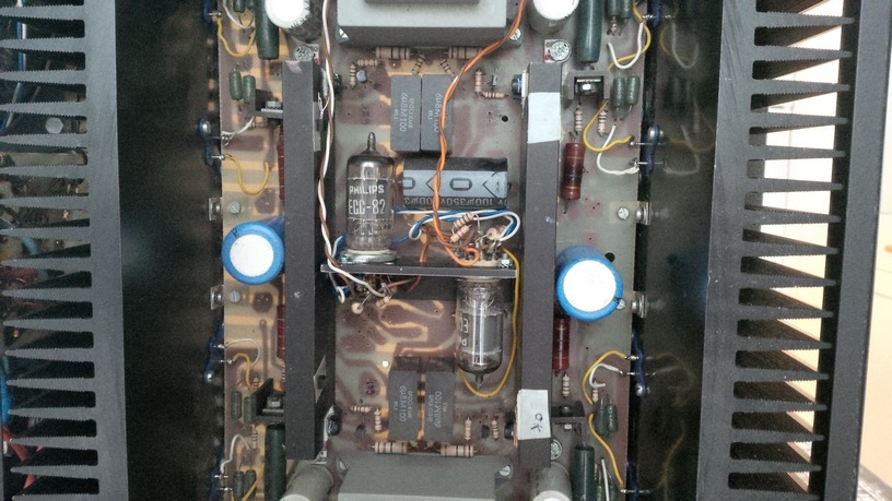

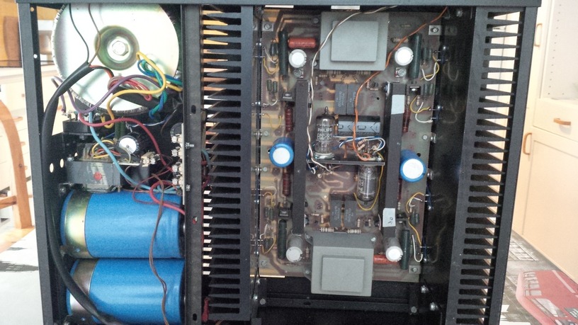

    ça ressemble a ça le matos c'est de l'artisanat!

    L'artisan n'était pas très ''soigneux''.
    Coller des chimiques au contact de gros radiateurs: c'est possible... la preuve est là!
    Mais cela va-t-il tenir longtemps?

    Par ailleurs ils était très chers même pour l'époque, en cela l'architecture de ces ampli est assez déconcertante. Mais nécessité des transformateurs drivers spécialement fabriqué pour lui qui était également chers. En effet comme ne l'indique pas la bribe de schéma visible sur ce post la partie amont du transfo driver était animé par un montage a tube de 2 ECC82, de ce que je me rappelle montage cascode avec les 2 parties de la ECC82.
