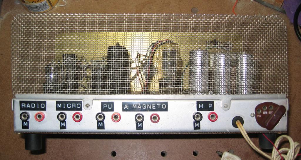

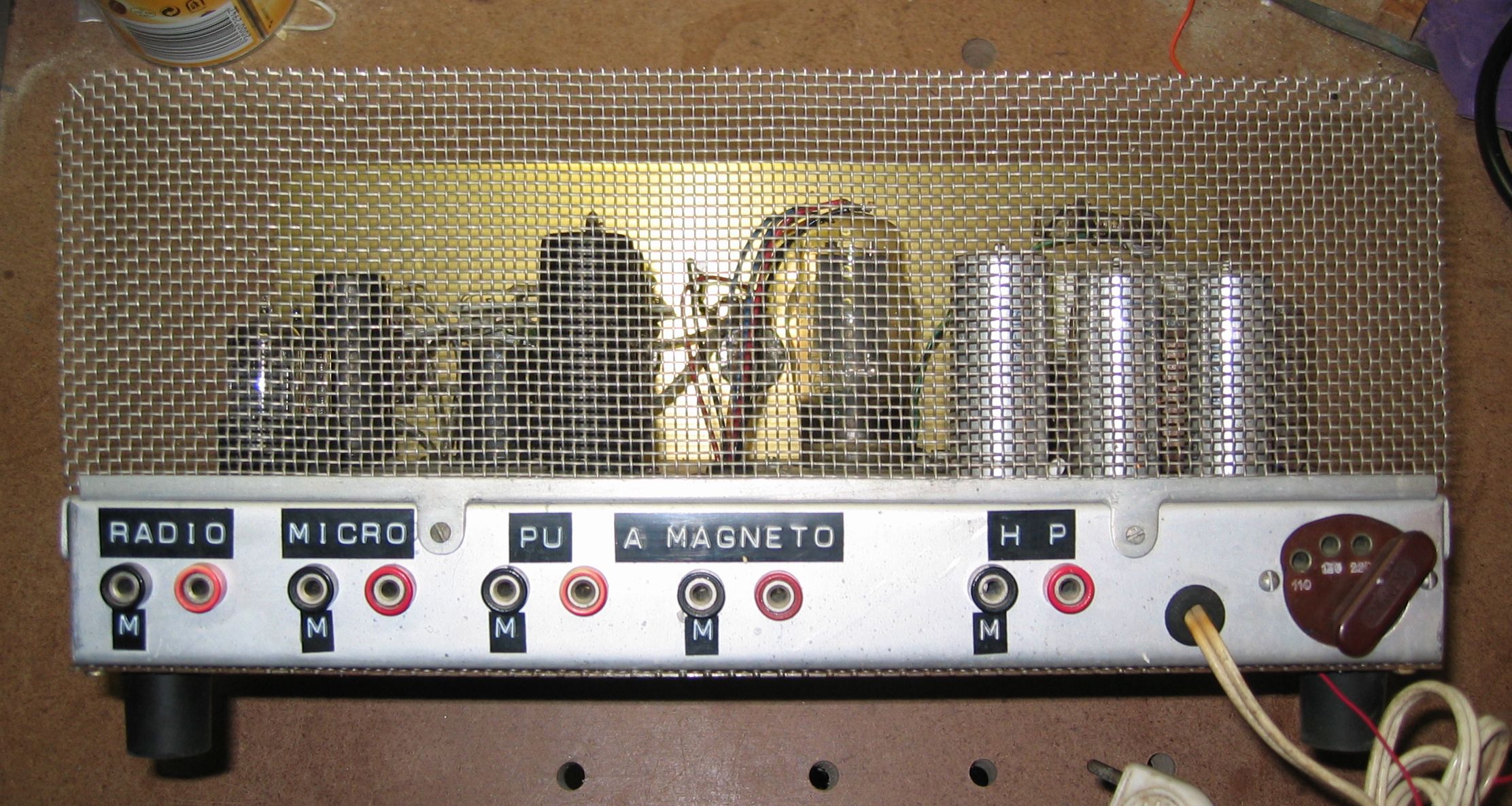

    Bonjour. Je cherche des infos sur cet ampli mono. Merci
Sujet : ampli mono PP EL84 HIFI-MELODIE Nouveau De michel87  Le 11-11-2019 à 17:22 sta

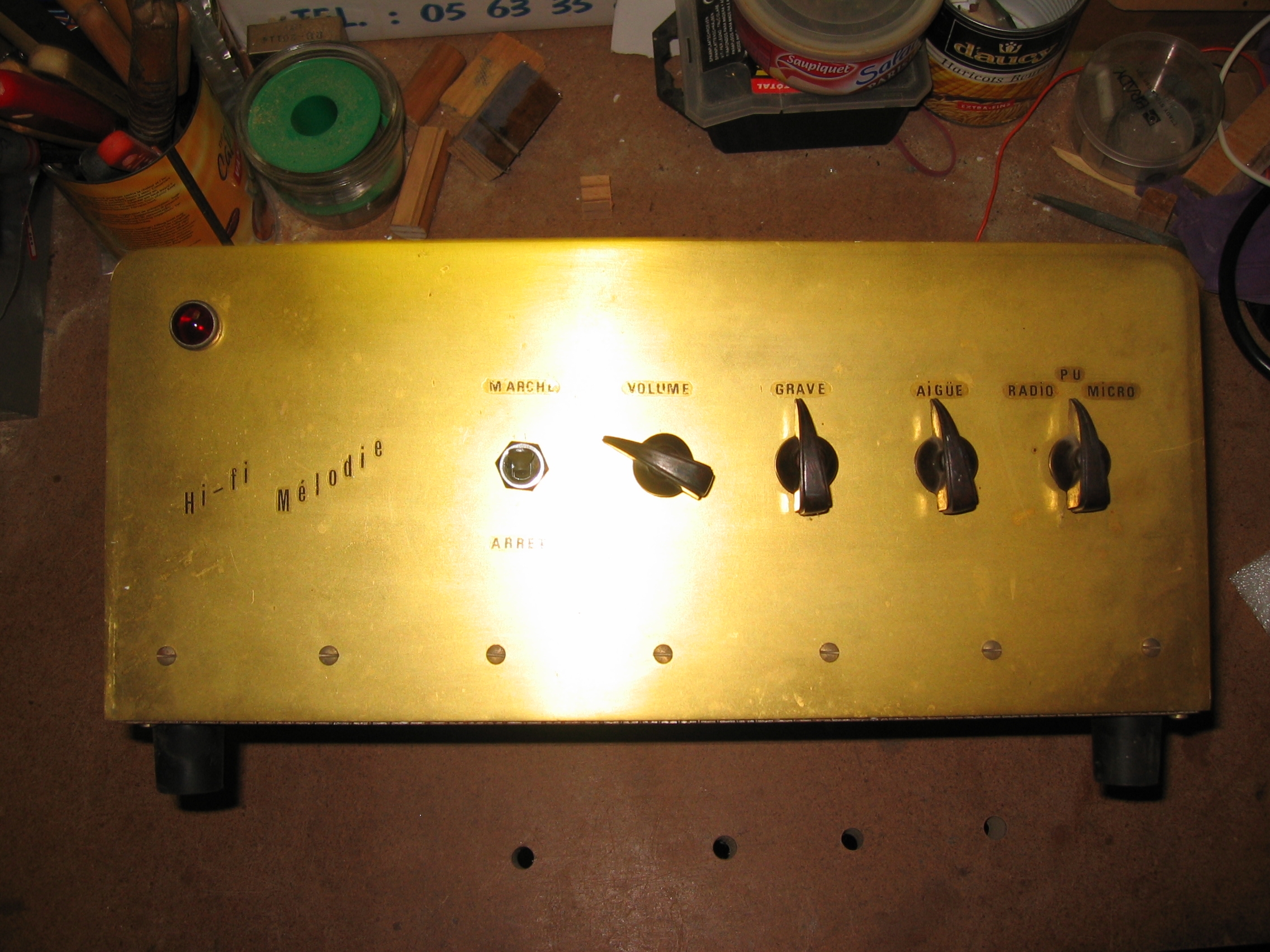

    Fixation des supports par vis, marquages à la pince Dymo...Têtes de vis de façade avec alignement des fentes.
    L'appareil ressemble fort à une réalisation d'amateur.
    Ce qui ne veut pas dire pour autant que ce n'est pas une réalisation de qualité.

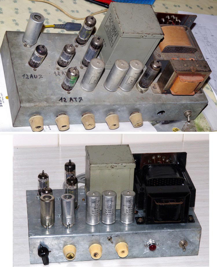

Sujet : ampli mono PP EL84 HIFI-MELODIE Nouveau De bozec  Le 11-11-2019 à 18:09 sta

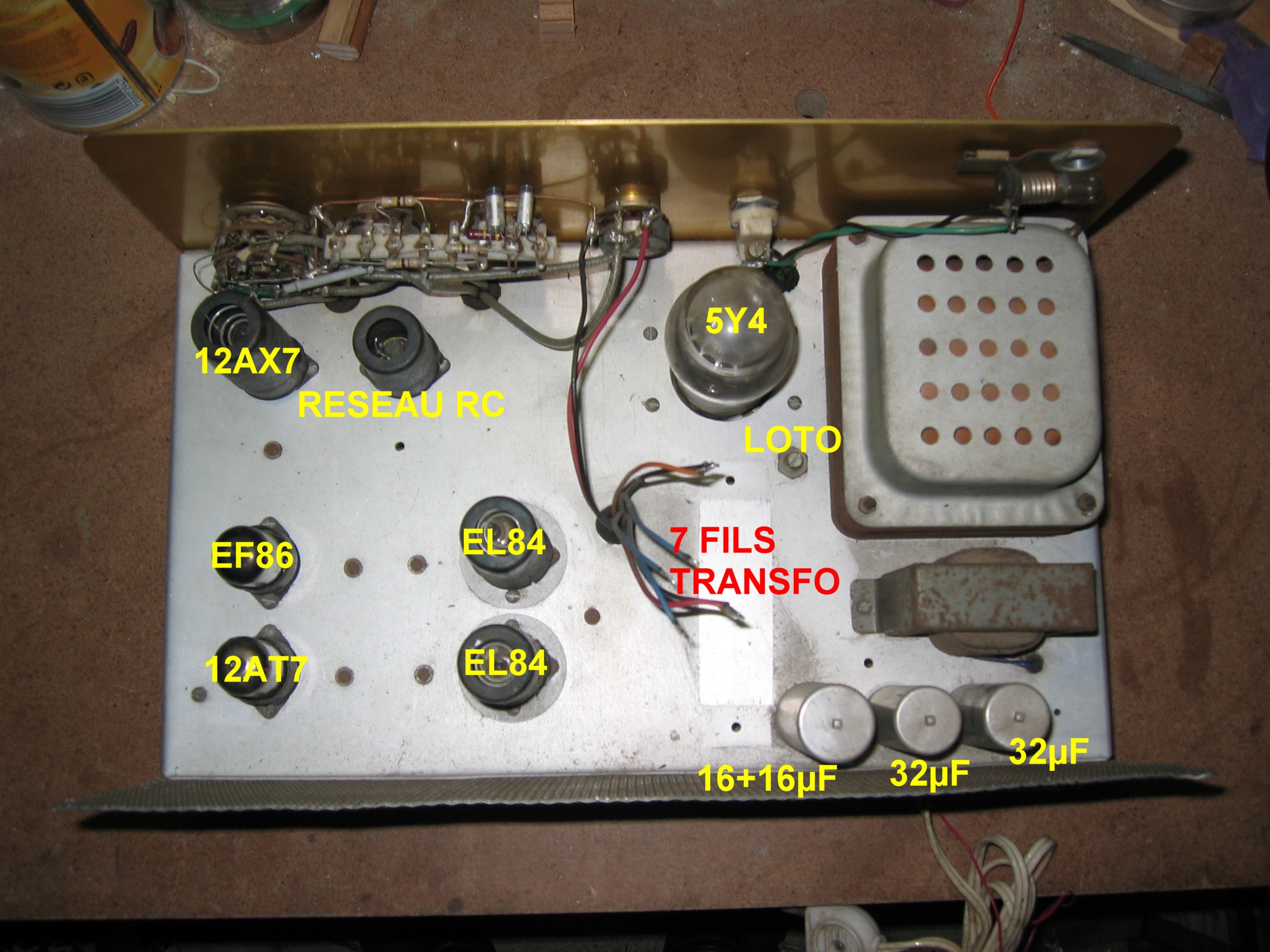

    Il est dommage que le transfo de PUsh Pull ai été enlevé; car c'est une des pièces maitresse dans le fonctionnement.
    L'étage d'entrée est composé du tube 12AX7 suivi de l'EF86, le tube 12AT7 réalise le déphasage pour attaquer les 2 tubes finaux EL84; sans le transfo de sortie cet ampli ne peux pas fonctionner et il est dangereux de le mettre sous tension
    Il faut lui trouver un transfo de sortie Push Pull type TU101 ou W9 en occasion ou tout autre transfo PP pour 12W. ON peut aussi trouver des tr neufs mais attention les prix font bondir.
    cordialement Bozec
Sujet : ampli mono PP EL84 HIFI-MELODIE Nouveau De stockfish  Le 11-11-2019 à 18:17 sta
    Je pense que l'ef86 constitue plutôt l'étage d'entrée. Il y a une entrée micro.
Sujet : ampli mono PP EL84 HIFI-MELODIE Nouveau De bozec  Le 11-11-2019 à 18:22 sta

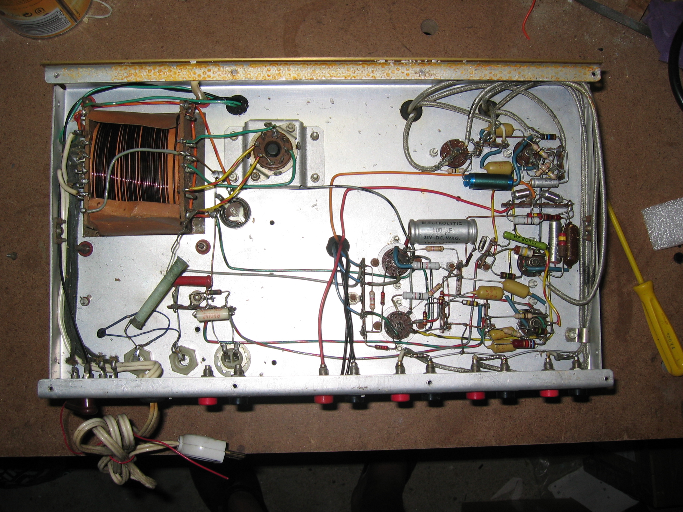

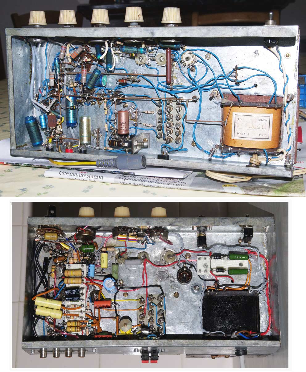

    une photo du dessous laverai le doute et permettrai de trouver un schéma approchant
Sujet : ampli mono PP EL84 HIFI-MELODIE Nouveau De jackoe  Le 11-11-2019 à 19:15 sta
    Il suffit de demander pour laver de doute :
Sujet : ampli mono PP EL84 HIFI-MELODIE Nouveau De stockfish  Le 11-11-2019 à 20:40 sta
    Des fils blindés arrivent sur les grilles des deux lampes. Une des deux est sans doute mise hors circuit par le sélecteur de tension pour l'entrée pu.

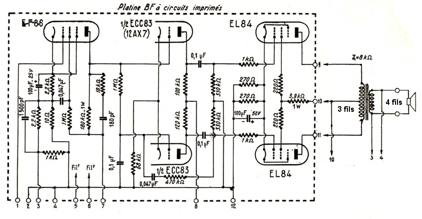

    La partie ampli correspond au schéma de l'ampli ''Acer Présence GE'' (partie entourée en pointillé sur le schéma) ->
    Quelques résistances n'ont pas exactement la même valeur. C'est un montage ''amateur''.

    JCJ : 7 câbles doivent être reliés au transfo manquant avec prises d'écran genre TU101. Donc votre schéma ne correspond pas, hélas...
Sujet : ampli mono PP EL84 HIFI-MELODIE Nouveau De f6cer  Le 13-11-2019 à 09:25 sta
    Si on regarde le châssis , on voit très bien ou vont les câbles : EL84 , contre-réaction et prises HP
Sujet : ampli mono PP EL84 HIFI-MELODIE Nouveau De jcj  Le 13-11-2019 à 11:17 sta
    ''Donc votre schéma ne correspond pas, hélas…''
    Si, cela correspond bien :
    * 3 fil bleu au primaire (la Haute Tension et les 2 Anodes)
    * 2 Fils pour le HP (4 fils sur votre montage car 2 fils vont à la sortie HP et 2 vont à la contre-réaction, mais ce sont les 2 mêmes fils).
    Sur le schéma du ''Présence GE'', il y a en plus des composants pour l'alimentation d'un HP électrostatique que vous n'avez pas sur votre montage.
    Cordialement : jcj

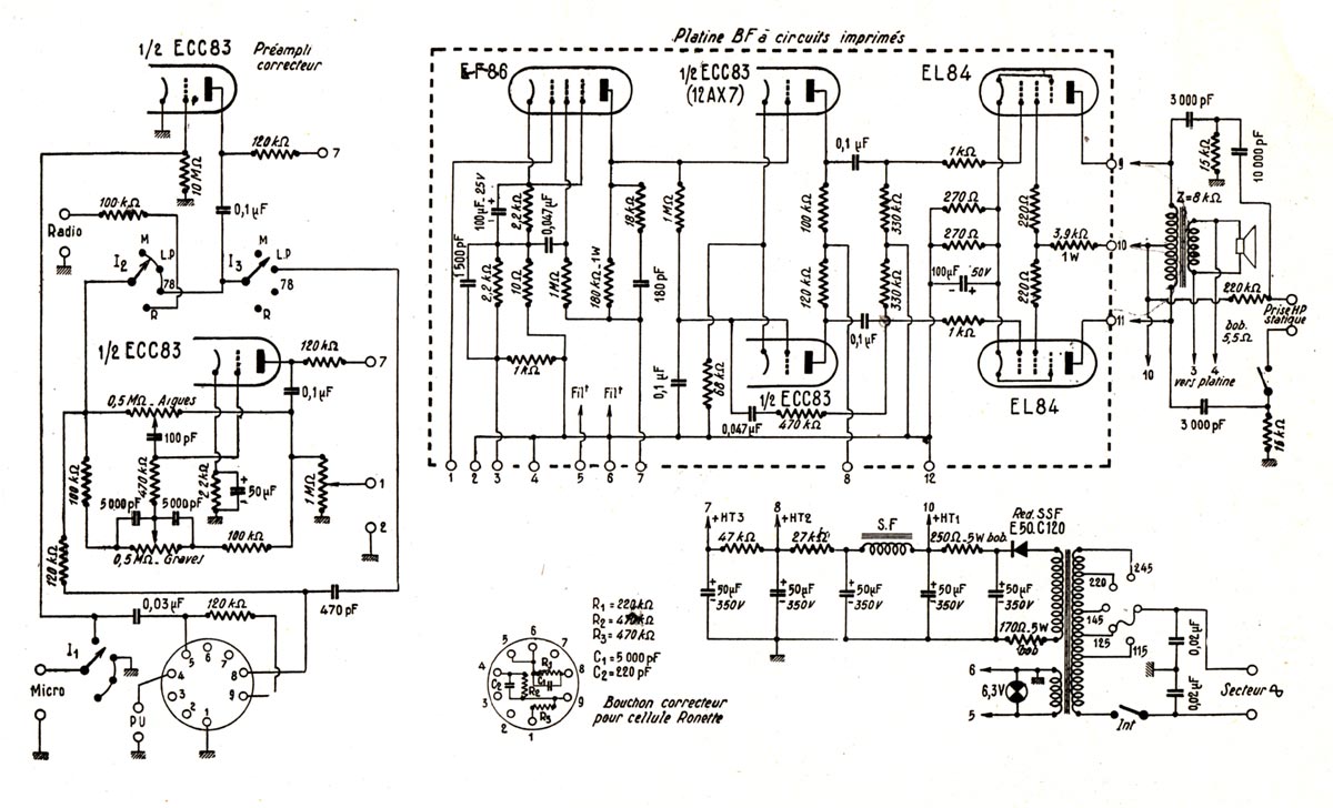

Sujet : ampli mono PP EL84 HIFI-MELODIE Nouveau De jcj  Le 13-11-2019 à 11:27 sta
    Si vous préférez… ->

    vu l’état du transfo d’alimentation et la façon dont cette chose est câblée, vous pouvez récupérer le châssis et les supports de lampe , le reste ne vaut pas grand chose
    On a d’ailleurs un magnifique exemple de comment ne pas cabler des filaments dans un ampli
Sujet : ampli mono PP EL84 HIFI-MELODIE Nouveau De michel87  Le 13-11-2019 à 12:09 sta
    ''On a d'ailleurs un magnifique exemple de comment ne pas cabler des filaments dans un ampli ''
    Le reste du câblage n'est pas mieux.
Sujet : ampli mono PP EL84 HIFI-MELODIE Nouveau De jackoe  Le 13-11-2019 à 19:31 sta
    Bonsoir.
    Je reviens sur les 7 câbles au transfo : 3 pour les EL84 et 2 paires au secondaire pour le HP et la contre-réaction. JCJ a donc raison. Je bas ma coulpe...
    A priori, le moins pire serait que je démonte tout, vérifie le transfo et la self et recâble en suivant le schéma du Acer Présence GE en n'oubliant pas de torsader les alims des filaments.

    Je suis aussi de cet avis, vu le câblage fouillis de l'engin ! Mais il va falloir sérieusement vérifier les valeurs des composants et remplacer tous les vieux chimiques.
    les moutardes tiennent en général le choc et vieillissent mieux !
    Quant au transfo d' alim … pour la HT je ne sais pas mais l'enroulement correspondant au chauffage filament a manifestement été bobiné à la main (spires non jointives, pas de papier d'isolement etc;; )
    il y a lieu de le contrôler les tensions avec soin, mais à mon avis, vu la disposition de l'enroulement filaments, ça risque de vibrer !
