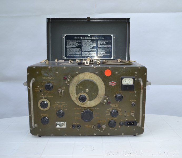

    Bonjour. Chez Metrix, comme générateur HF il y a le 931R2 (GS3B), matériel kaki, avec sur le dessus du coffret un emplacement pour les cordons, adaptateurs, charges pour les mesures. Fichier photo joint. Par contre, aucun 930R connu.

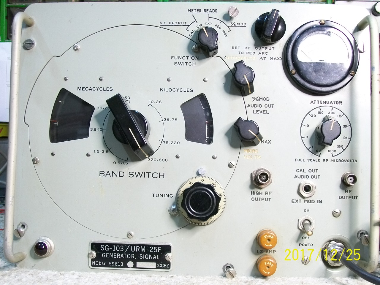

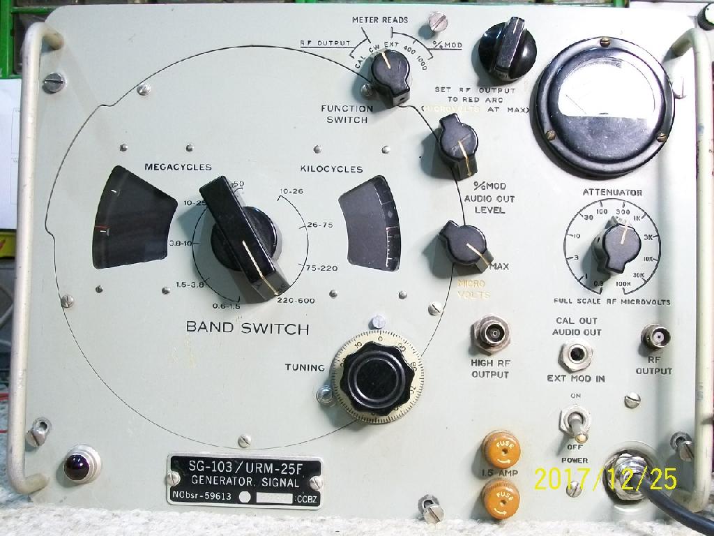

    Re. Je vous remercie, je dispose de cet appareil, le metrix 931R2 depuis au moins 25 années. Je n'ai pu faire de cliché pour les mettre sur le forum car il est stocké sur une étagère dans mon garage en hauteur et if faut l'en sortir. De plus pour l'emmener ici, où j'ai tout le matériel, il faut une brouette, vu son poids. Je me sers depuis bien longtemps d'un URM-25F, ayant les mêmes capacités, il monte simplement à 50 MHz. Pas trop grave car sur les récepteur AM je me limite aux OC. Ah si, il a un petit défaut mais pas trop important, il ne fonctionne que sur 110/125Vca.
    Mais on peut le déplacer seul, il pèse 20 Kg avec ses accessoires, à bout de bras sans trop forcer.
