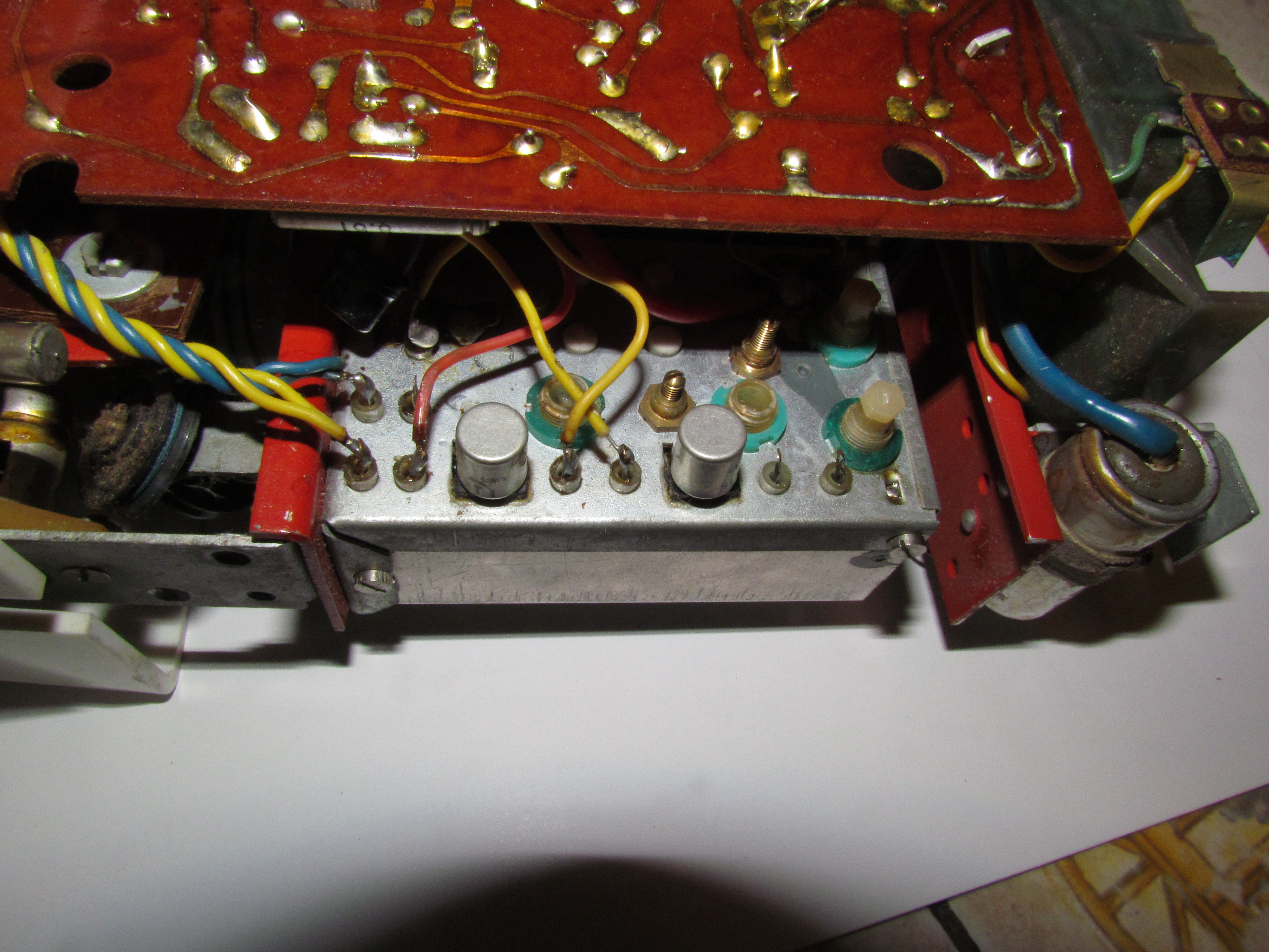

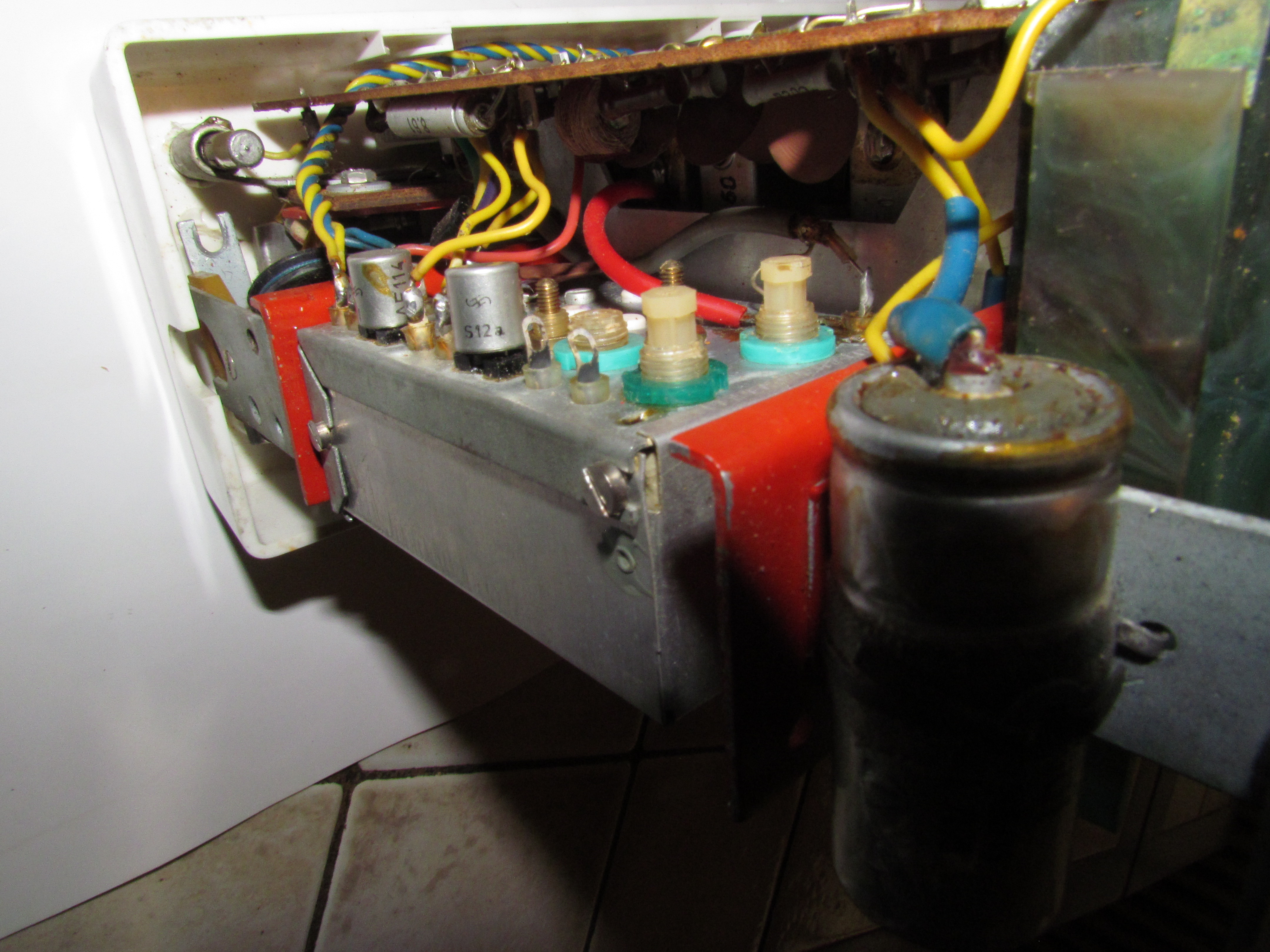

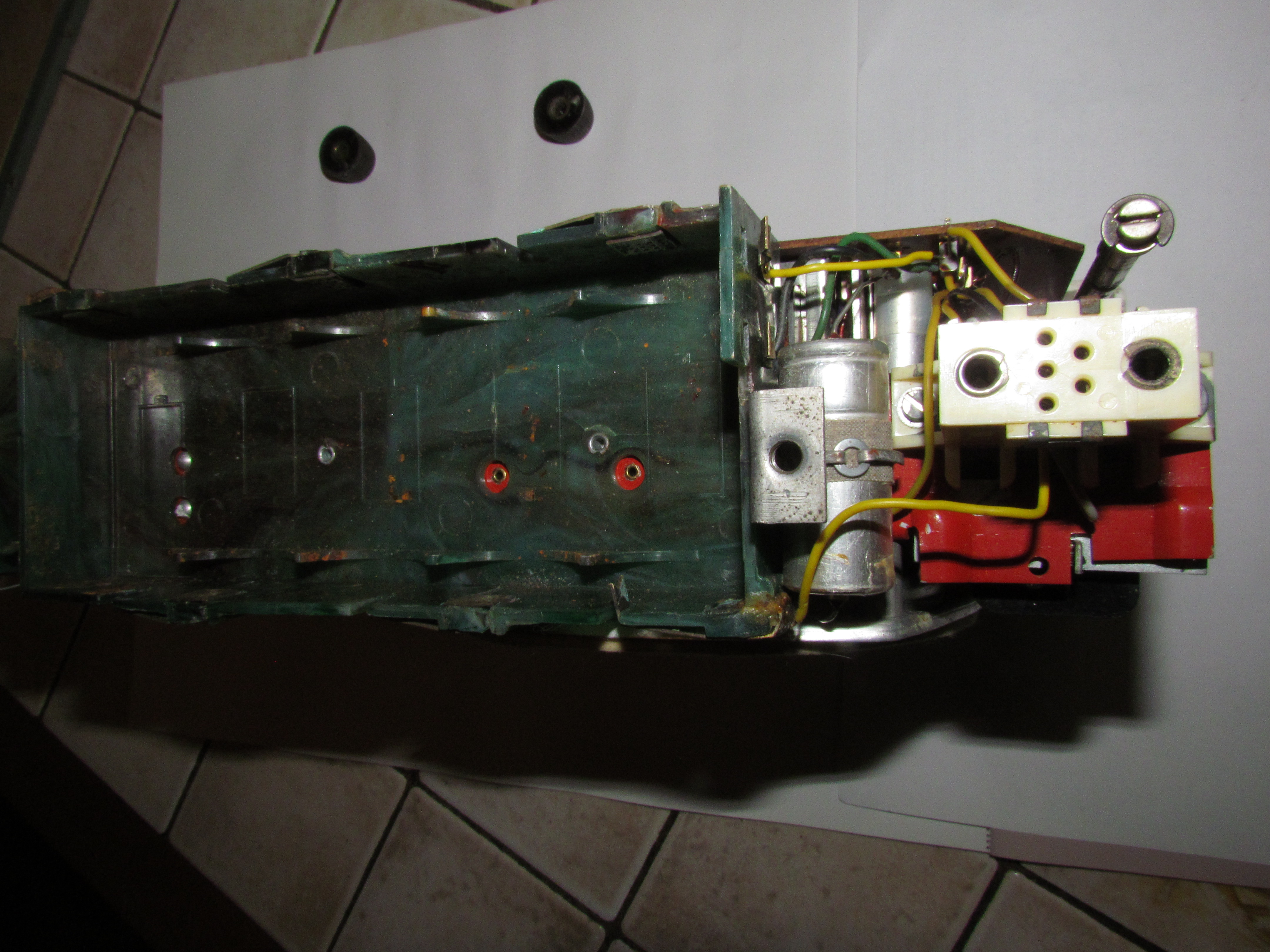

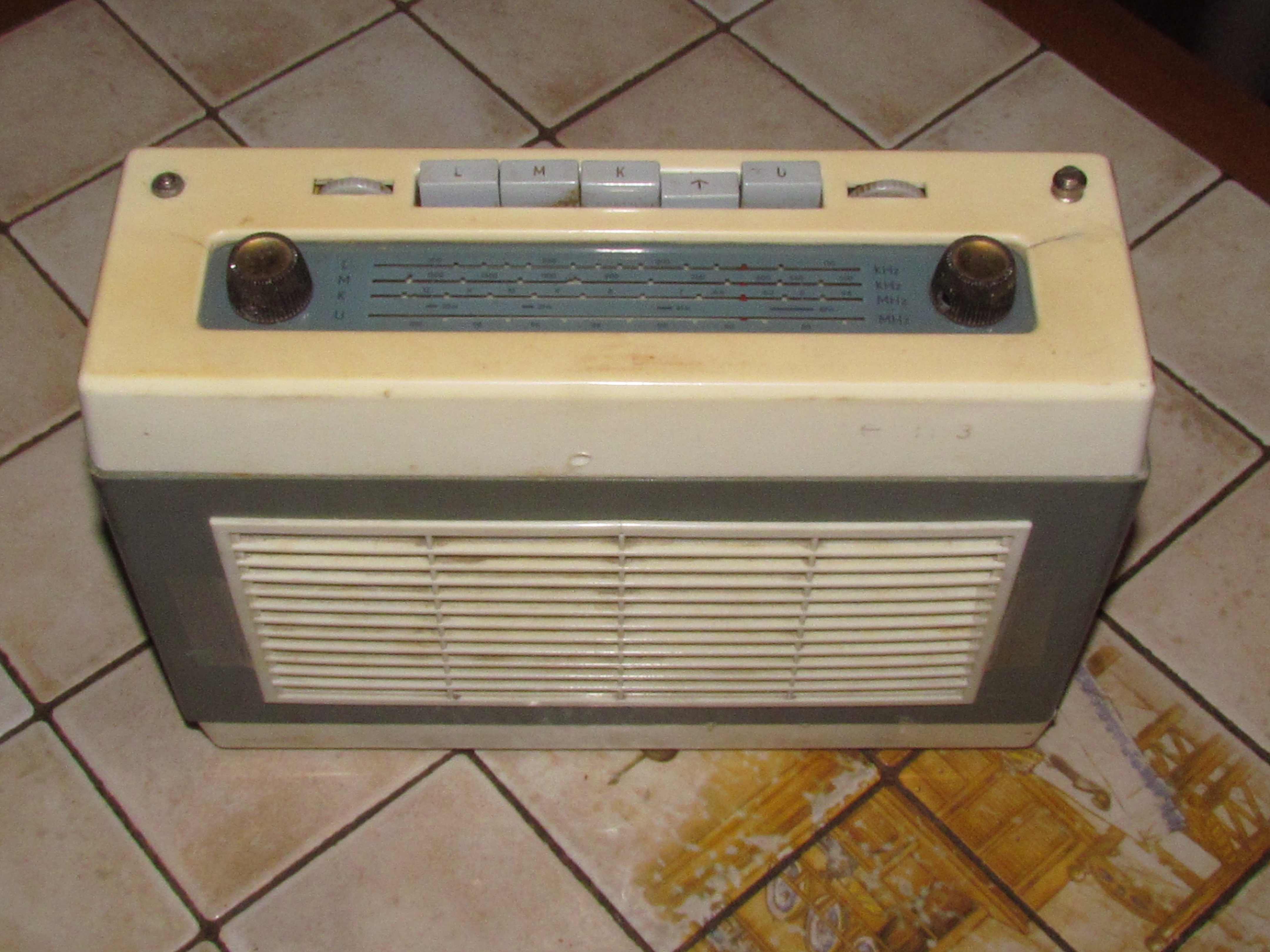

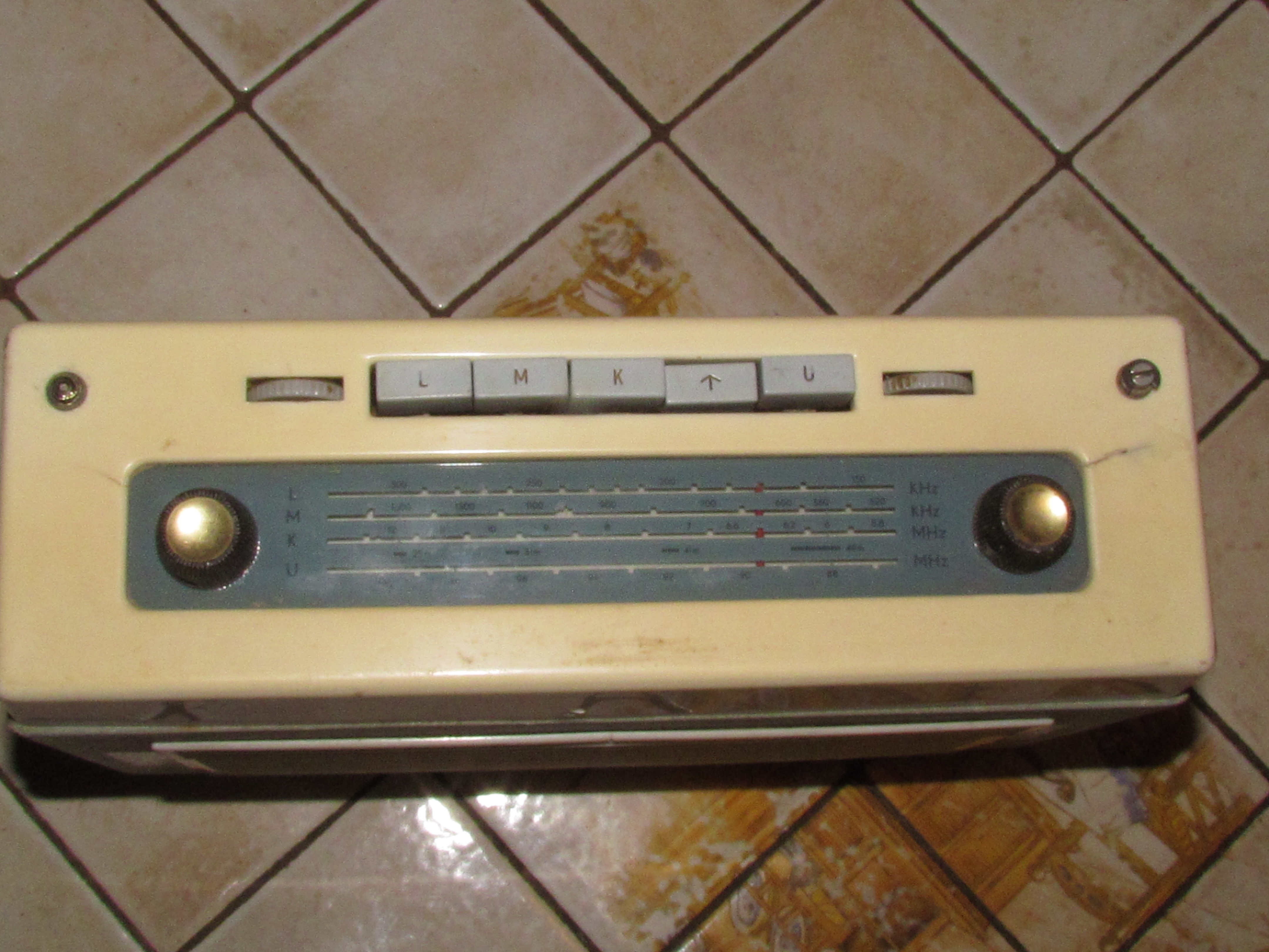

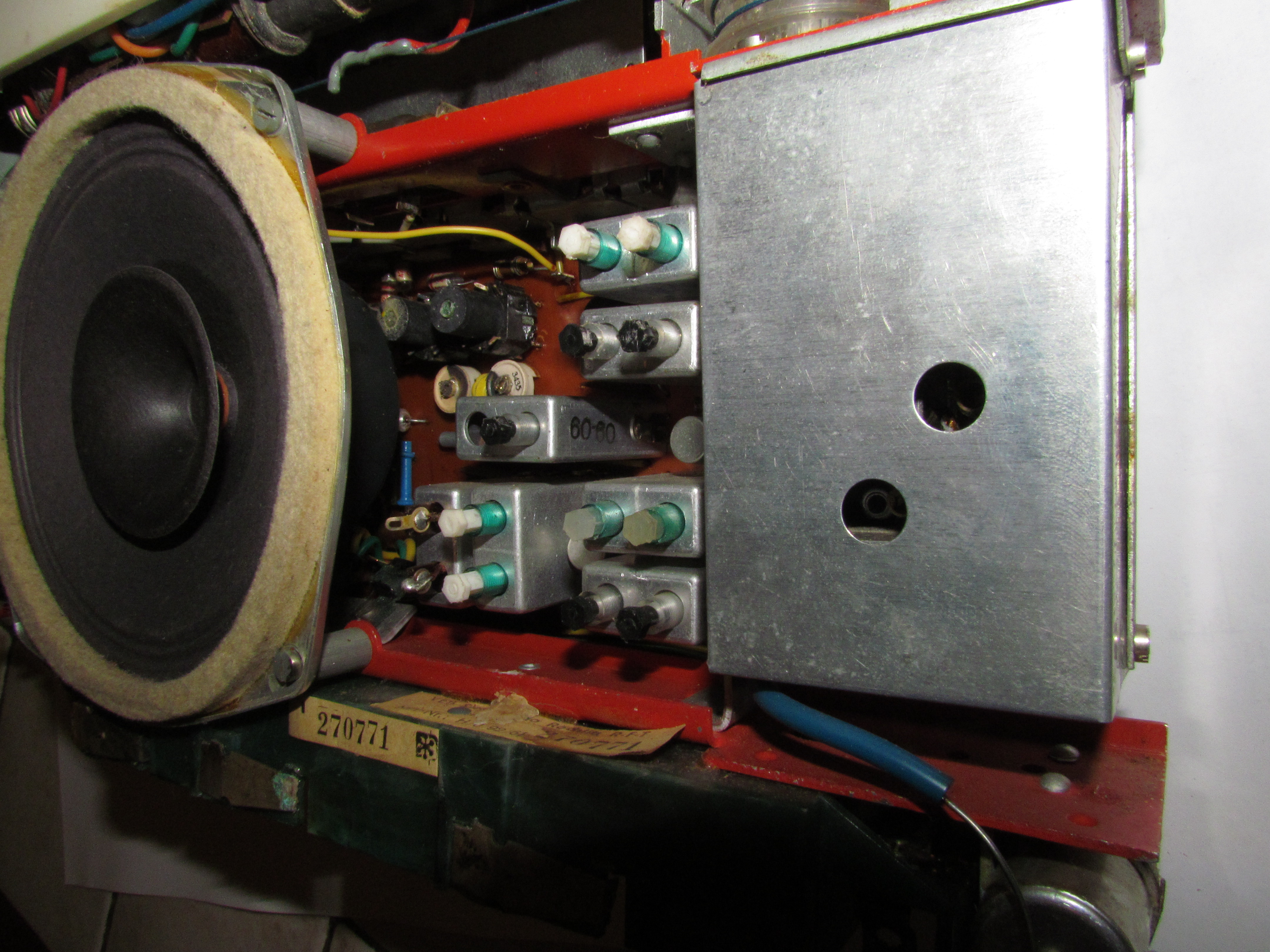

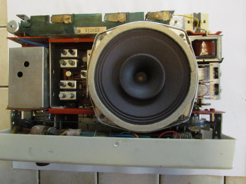

    j'ai acquis pour qq euros, ce poste à transistors sur le net.
    La seule info dont je dispose est la marque STERN. toute autre inscription a disparu !
    c'est un poste de qualité, (platine en bakélite fixée sur châssis cadre métallique, je pense début années 60 car les transistors sont montés sur supports .
    TUNER fm blindé et HP Large bande bicône de qualité.

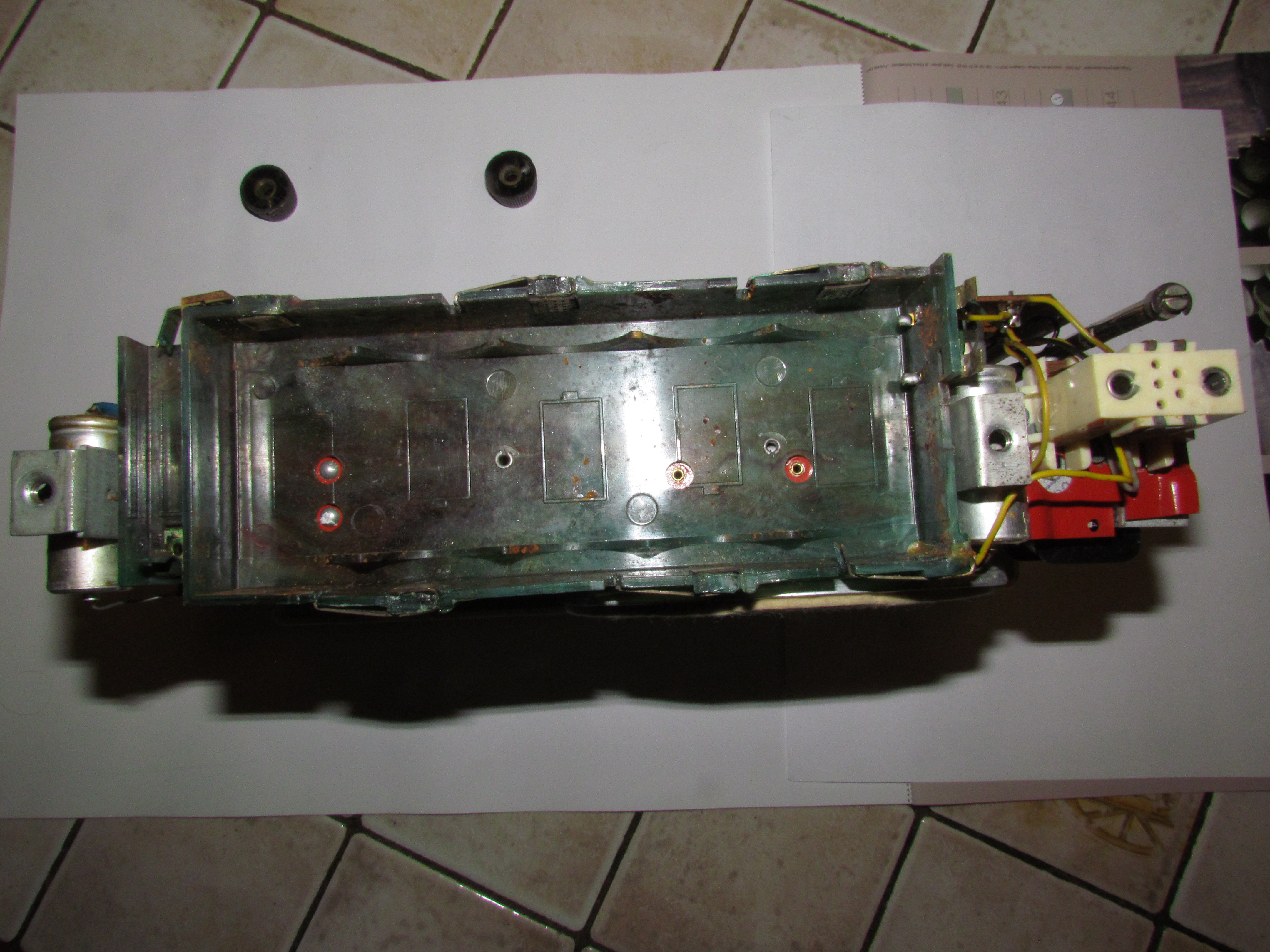

    alimentation secteur et / ou à piles ( bac à piles prévu pour 5 piles 1.5 V + une petite 1.5 ( & part)
    je ne trouve pas de schémas ni de dossier concernant ce récepteur sur le net.
    Auriez-vous des infos sur ce récepteur voire le schéma et à défaut au moins le modèle car j'aimerais bien le remettre en état de fonctionnement, ll en vaut la peine.
    merci et bonne journée
    amicalement
    Jean-Bernard

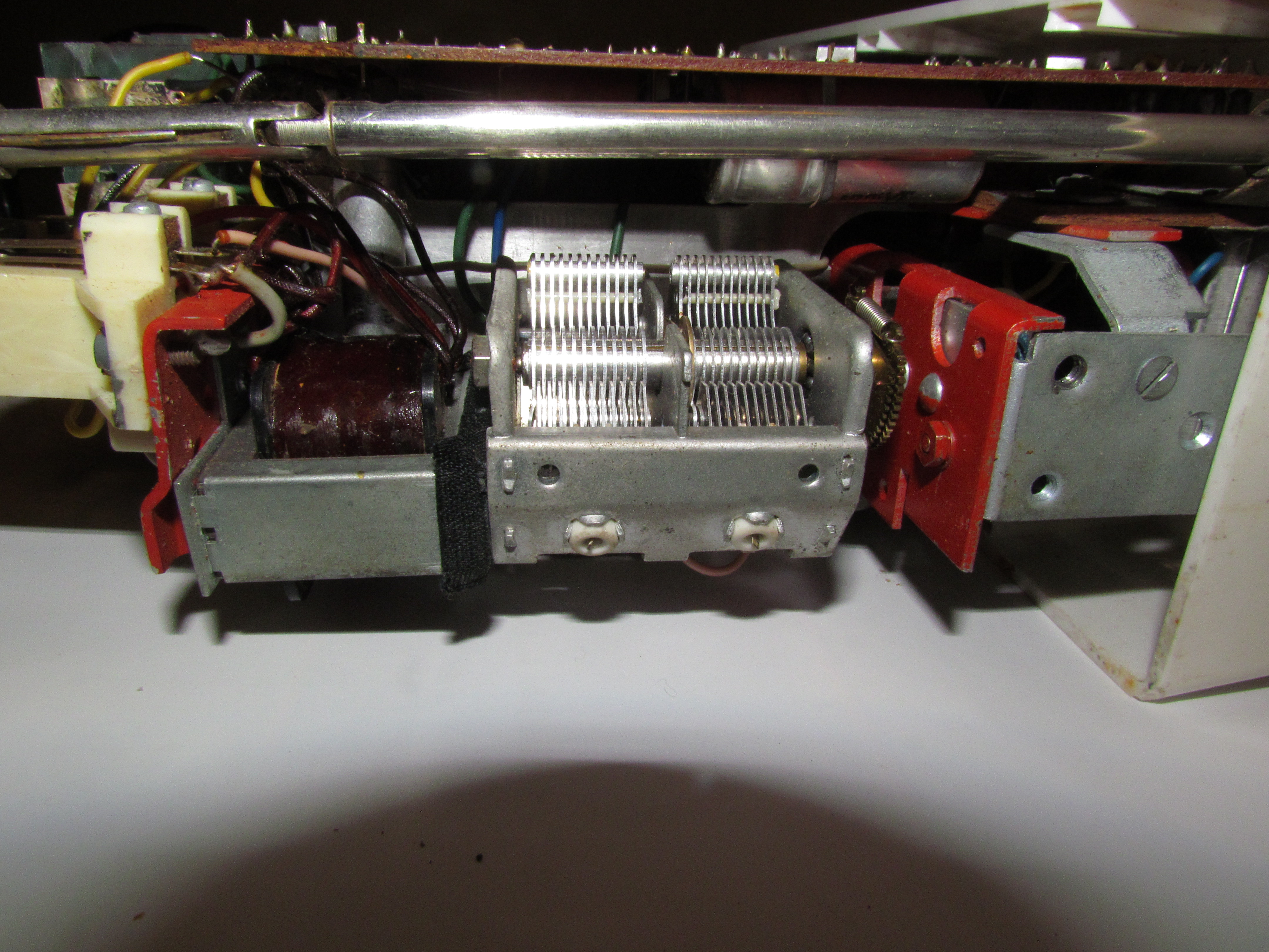

Sujet : Récepteur STERN Nouveau De RETRO25  Le 10-06-2019 à 12:40 sta
    photos suite

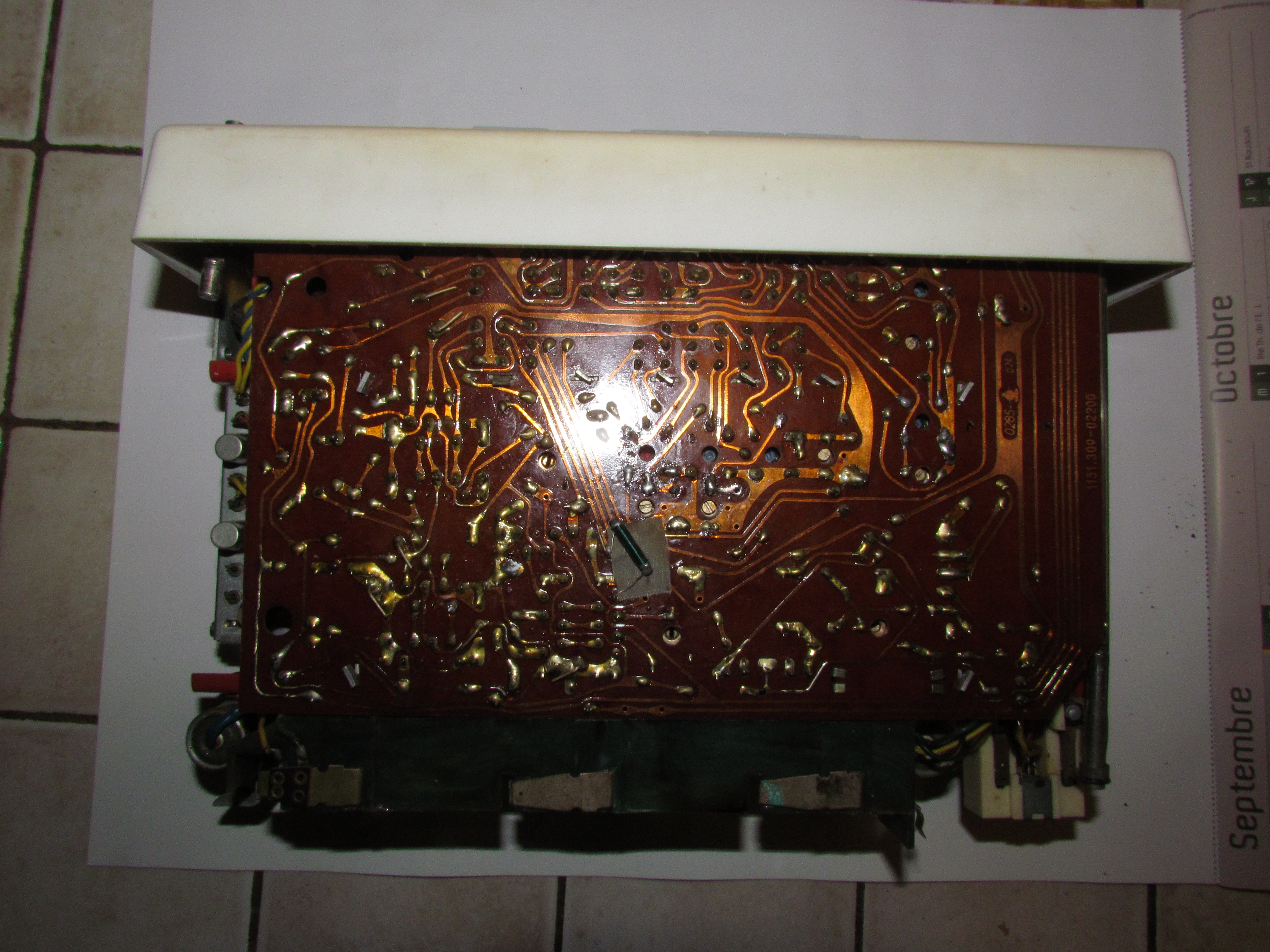

Sujet : Récepteur STERN Nouveau De RETRO25  Le 10-06-2019 à 12:44 sta
    photos (fin)

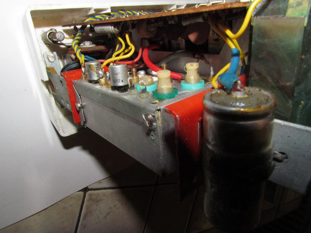

Sujet : Récepteur STERN Nouveau De Michel87  Le 10-06-2019 à 14:09 sta
    Comment vont les chimiques? Après plus d'un demi siècle, ils doivent avoir séché.
    Sur une de ces capas, on peut lire 8. 61. C'est peu être la date de fabrication de cet appareil, par ailleurs en très bon état.
    La petite pile de 1,5 V sert peut être pour la polarisation. Philips avait utilisé ce principe.
    Sur une étiquette à côté du N° de série, il y a une inscription difficile à distinguer sur la photo. En quelle langue?

Sujet : Récepteur STERN 3 ? Nouveau De Schoser  Le 10-06-2019 à 14:21 sta
    Bonjour Jean-Bernard,
    Ce Poste de Radio AM/FM date de 1962, il porte la Référence STERN 3 du Fabricant Allemand :
    Stern-Radio Rochlitz, VEB, RFT, (Ostd.) - vorm. Graetz AG
    Le Lien RadioMuseum :
    https://www.radiomuseum.o…
    Il y a 17 pages de Doc !
    Ci-joint le pdf Schéma !
    Note :
    Il est équipé des Transistors AF1.. qui posent problèmes ?... à surveiller !
    Voir le pdf !
    Bonne remise en état........

Sujet : Récepteur STERN Nouveau De RETRO25  Le 10-06-2019 à 14:31 sta
    @ Michel 87
    bien évidemment , les capas devrons très vraisemblablement être remplacées .. vu leur âge
    mais avant de toucher à ce bel appareil mais avant d'y toucher,il faut que je trouve le schéma car c'est un appareil qui vaut le coup d' être correctement remis en état de marche.
    la qualité de fabrication d' un tel récepteur est remarquable pour l'époque;
    vu le nombre de transfos MF, c'est très rassemblement un récepteur à double changement de fréquences + tuner parfaitement blindé ! CV de qualité, bien démultiplié .
    je me pose toujours la question de savoir à quoi sert la petite pile additionnelle ( il n' y a pas de fonction radio-réveil … peut-être un système de conservation des stations avec préréglages par varicap ?? Mais je ne pense pas que les diodes varivap existaient à cette époque ? (60-61)
    Il me tarde de pouvoir l'écouter, je vais essayer de relever la liste des semis conducteurs , mais c'est très compact … pas facile sans tout démonter !
    si quelqu'un connait les références exactes de ce récepteur, (dénomination commerciale) je suis preneur.
    merci d'avance
    JB

    merci pour ces précisions, la pile additionnelle figure bien sur le schéma , elle alimente T 10 qui doit servir à ,la stabilisation de tension de la partie TUNER FM , correct ?
Sujet : Récepteur STERN Nouveau De F6CER  Le 10-06-2019 à 14:58 sta
    Absolument
