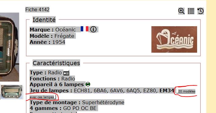

Sujet : Restauration radio Oceanic type Fregate Nouveau De Radiolo  Le 08-02-2019 à 15:35 sta
    aller dans le GL
    trouver le modele fregate
    cliquer sur la partie cerclée en rouge pour des shemas utilisant le meme jeu de tube
    grandes chances de trouver un schema approchant parmis ceux proposés

    Le Grand Livre propose effectivement une vingtaine de postes avec ce jeu de lampes dont ce VOLCA modèle BREST indiqué plus haut avec un schéma disponible.
