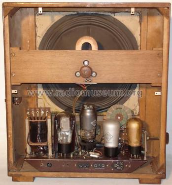

Sujet : NORA W3L Nouveau De Radiolo  Le 20-12-2018 à 19:09 sta
    Le HP et son bouton de reglage vue de l'arriere
Sujet : NORA W3L Nouveau De patb  Le 20-12-2018 à 19:17 sta
    il semble que sur le W3L le montage etait inverse et le moteur a l'interieur du cone d'ou le bouton en face avant!

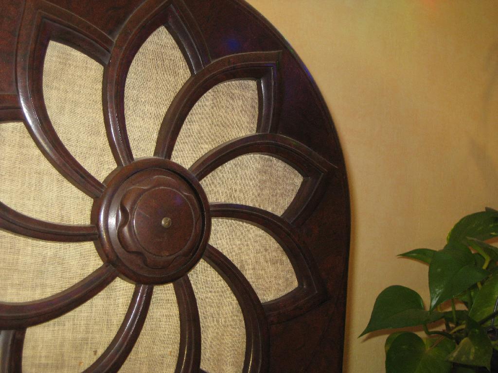

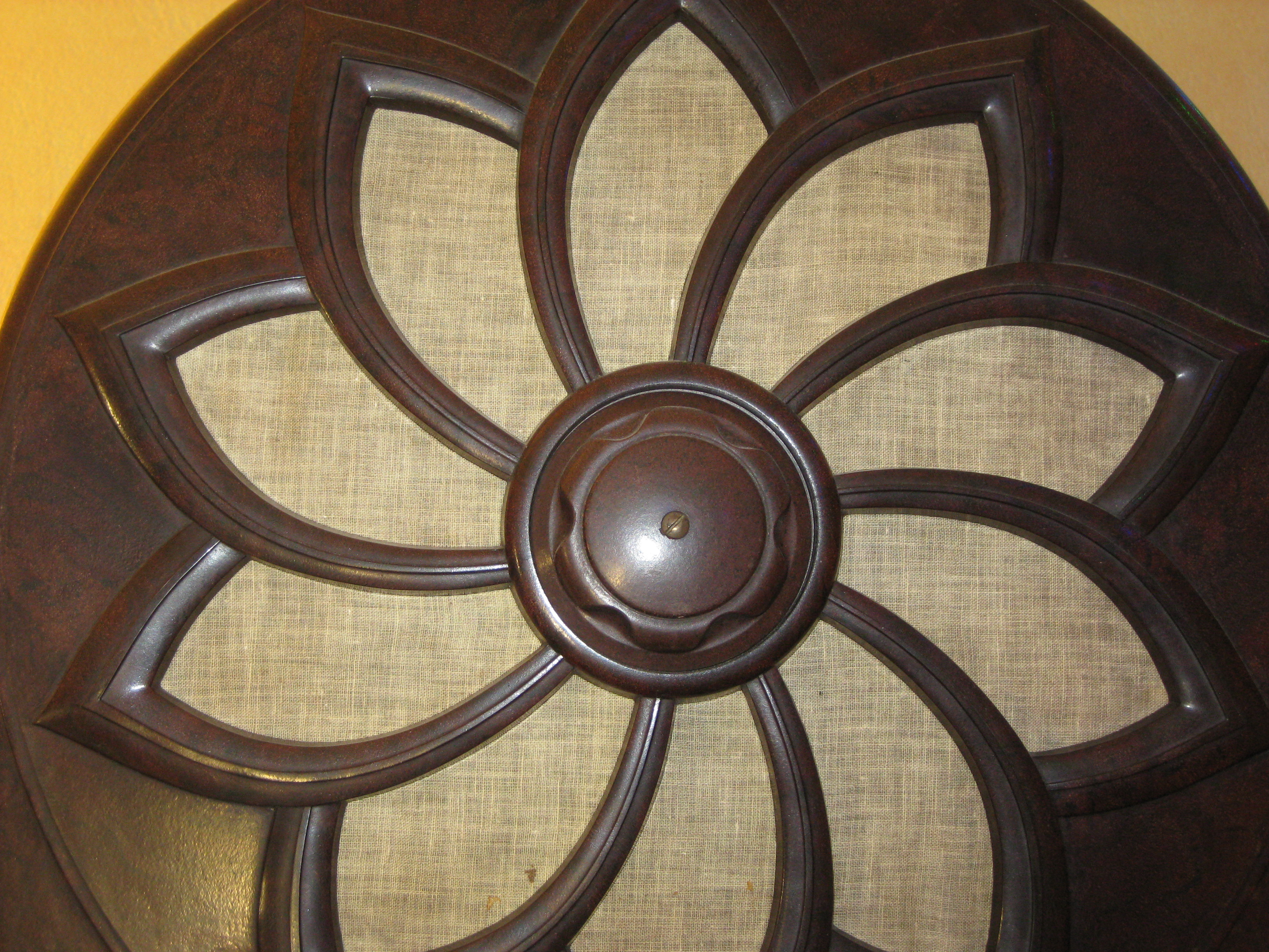

Sujet : NORA W3L Nouveau De Thierry Magis  Le 20-12-2018 à 20:07 sta
    Ce bouton sert bien à ajuster le moteur du diffuseur.
    Il a une forme particulière... Voici quelques photos que je viens de faire rapidement. Ce poste est au dessus d'une armoire et pas facile d'accès !
    Ne désespérez pas : si le poste lui même est relativement peu courant (surtout en bon état), il existe aussi le diffuseur seul, qui a quasiment la même caisse. On en trouve parfois, dont la bakélite est toute cassée (très, très fragile !) et dans ce cas cela part pour trois fois rien.
    Suivez Ebay Allemagne, surtout....
    Thierry

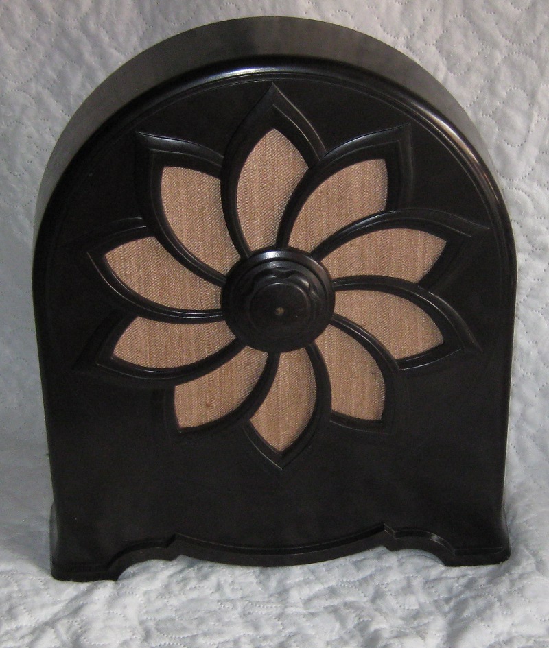

Sujet : NORA W3L Nouveau De Radiolo  Le 20-12-2018 à 20:08 sta
    C'est le W3L de radiomuseum a moins qu'il y ait eu deux versions ?

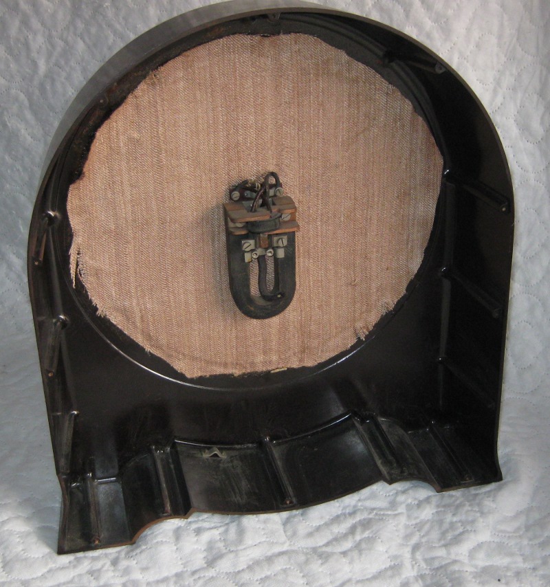

Sujet : NORA W3L Nouveau De Thierry Magis  Le 20-12-2018 à 20:09 sta
    Voici des photos du diffuseur seul. Celui-ci n'avait plus de membrane : on voit donc le mécanisme du moteur !
    Hélas je ne l'ai plus : revendu il y a quelques années pour une vingtaine d'euros... Pas l'usage...
    Thierry
Sujet : NORA W3L Nouveau De Thierry Magis  Le 20-12-2018 à 20:11 sta
    Pour Radiolo : Oui il y a une version ''bois'' (que j'ai eu) et une version bakélite, le fameux ''tournesol''.
    Thierry
Sujet : NORA W3L Nouveau De Radiolo  Le 20-12-2018 à 20:12 sta
    si c'est ce modele la il y a un poste le W3L sonenblume
    les autre sont des W3L tout court modele bois ou bakelite

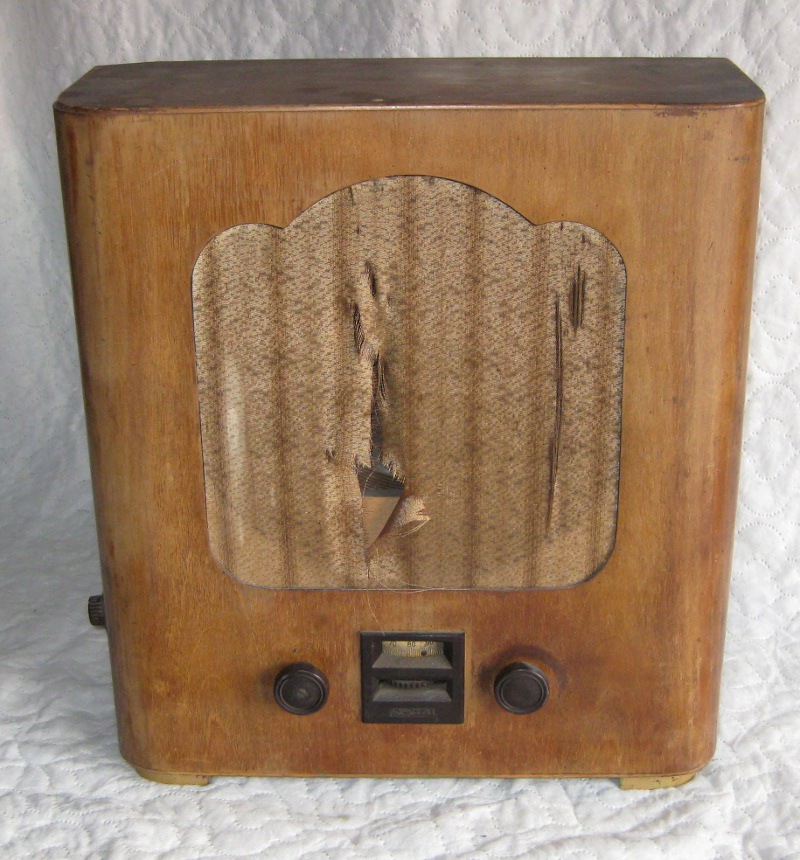

Sujet : NORA W3L Nouveau De Thierry Magis  Le 20-12-2018 à 20:15 sta
    voici un W3L bois que j'ai eu. Liquidé aussi car en mauvais état, diffuseur d'origine et lampes manquantes...
