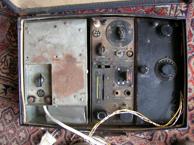

    il y a aussi les classiques 0Z3 et 0Z4 que l'on trouve dans pas mal d'auto-radios et certains postes de la résistance , leur problème majeur : le démarrage à très froid !
