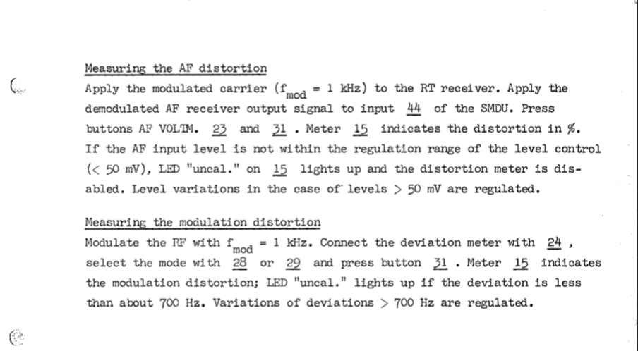

Sujet : Générateur de marqueurs Nouveau De americanradios  Le 04-12-2018 à 23:33 sta

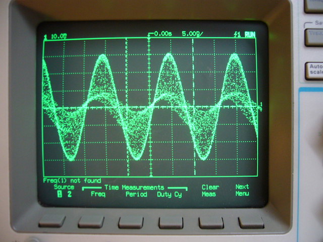

    Merci Michel. C'est donc une sorte d'indice calculé sur la distorsion et le rapport signal/bruit.
    Voici 3 captures d'écran indiquant la procédure pour mesure de distorsion.

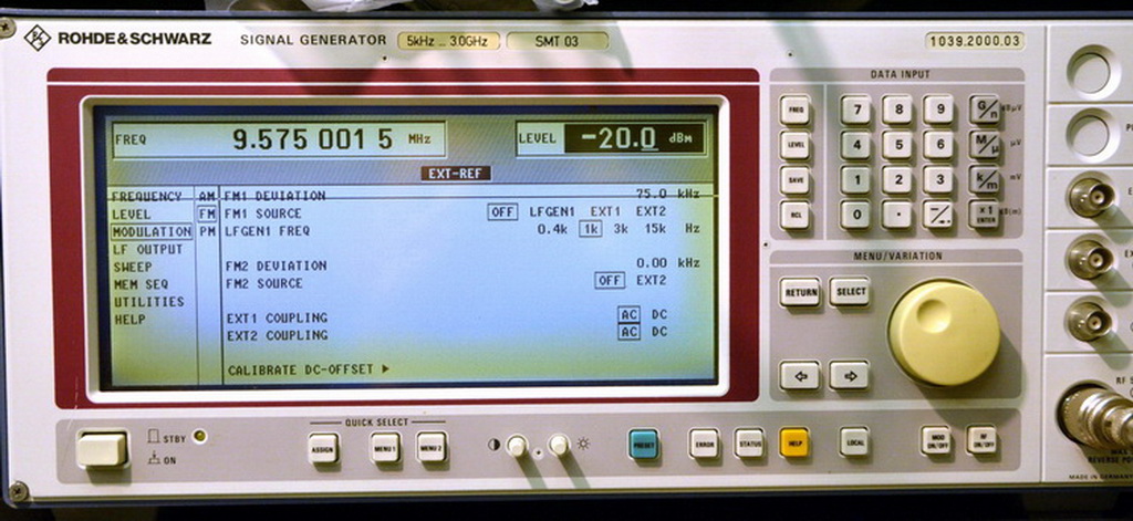

    Sinon, j'ai ce géné R&S plus moderne et wobbulable, pas de marqueurs non plus, mais en calibrant la sortie dent de scie pour le balayage horizontal de l'oscillo, on se sert des carreaux comme marqueurs

    On croit rêver , votre SMDU est capable de faire la mesure tout seul , prenez la peine de lire la notice et oubliez cette histoire de dent de scie

    Et F6CER a raison, il y a un distorsiomètre et un mesureur de Sinad intégrés
    entrée sur AF Voltmeter
    disto en enclenchant KLIRF-DIST (lecture en %)
    Sinad en enclenchant SINAD (lecture en dB)
    on lit le moins de disto ou le meilleur rapport S/B sur le galva

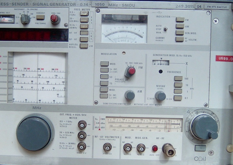

Sujet : Générateur de marqueurs Nouveau De americanradios  Le 21-12-2018 à 00:46 sta

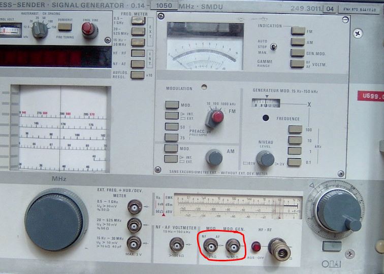

    Bonsoir, je reviens sur ce sujet au risque de me montrer stupide mais sur mon modèle (-04) je ne vois pas d'entrée pour mesure SINAD ou distorsion... Je joins la photo car il me semble que le tiroir de modulation est différent sur mon modèle que sur celui de la doc (modèle 06). Il semble que sur le mien, le retour ne soit que pour AF ou RF voltmètre non ?
    Encore merci d'avance.
Sujet : Générateur de marqueurs Nouveau De F6FLC  Le 21-12-2018 à 01:19 sta
    et oui, en consultant les diverses photo, on voit qu'il y a eu des modèles avec et d'autres sans la partie distorsion et filtres (rangée de touches et boutons supplémentaires)
Sujet : Générateur de marqueurs Nouveau De americanradios  Le 21-12-2018 à 01:46 sta
    Du coup, je ne vois pas très bien comment l'utiliser pour la mise au point RF, FI et discriminateur des récepteurs si ce n'est en ajoutant des marqueurs et en utilisant l'oscilloscope...

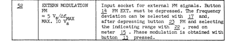

Sujet : Générateur de marqueurs Nouveau De americanradios  Le 21-12-2018 à 18:53 sta
    Par contre, en bas à gauche, ce que je vois c'est plutôt des entrées de modulation externe en FM et en AM mais pas de sortie de dent de scie pour Synchro de l'oscilloscope.

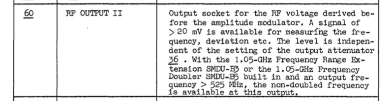

Sujet : Générateur de marqueurs Nouveau De americanradios  Le 21-12-2018 à 22:51 sta
    Il existe aussi une seconde sortie de la sinusoïde pure (porteuse), numéro 60 sur le schéma.
    Celle-ci est valable uniquement pour les fréquences jusqu'à 500 MHz (n'utilisant pas le doubleur) mais c'est bien assez pour mon usage...
Sujet : Générateur de marqueurs Nouveau De americanradios  Le 21-12-2018 à 23:09 sta

Sujet : Générateur de marqueurs Nouveau De F6FLC  Le 21-12-2018 à 23:43 sta
    c'est écrit en toutes lettres sur la notice : SWEEPING X OUTPUT OSCILLOSCOPE
    regardez la photo jointe ici ->
    c'est la même prise que l'entrée FM externe
Sujet : Générateur de marqueurs Nouveau De F6FLC  Le 22-12-2018 à 00:26 sta
    Après, j'ai épluché pendant une heure les trois hanbooks et leurs schémas, pas un mot ni sur la sortie ne même sur le sweep
    mais ne comprenant pas l'allemand, j'ai peut-être loupé quelque chose
    ou soit c'est une option, soit il n'y a pas de sortie dent de scie et celui qui a fait la notice a forcé sur le schnaps
Sujet : Générateur de marqueurs Nouveau De americanradios  Le 22-12-2018 à 01:27 sta
    Merci Michel, j'avais loupé ce schéma qui est le seul endroit où l'on parle de cette sortie.
    Cela dit, j'ai la doc en anglais (un peu plus digeste que celle en allemand pour moi) et cette BNC est décrite comme sur la photo jointe. Je crois que tout tient dans la phrase : ''Phase modulation is obtained with Button 13 pressed'' ce qui doit correspondre à la mise en phase de l'oscilloscope. La prise doit avoir deux fonctions donc : l'entrée mod FM externe et la sortie modulation en phase pour l'oscilloscope.
    Je teste ça demain en branchant le score sur cette prise. Pour info, aujourd'hui il a fonctionné avec le variac toute la journée de 50 volts jusqu'à 230 volts sans aucun soucis, toutes les tensions d'alimentation sont au poil... Je l'ai ainsi réveillé doucement car il dormait depuis des décennies!

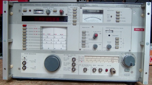

Sujet : Générateur de marqueurs Nouveau De americanradios  Le 18-01-2019 à 10:14 sta
    Désolé, je me suis trompé. Il y a bien une fonction de wobulation interne de la fréquence. C'est le tiroir de modulation qui est en panne...
    Par contre le schéma de mon modèle -04 n'est pas disponible et c'est justement au niveau de ce tiroir que les changement existent.
    Je mets la photo de ce modèle si l'un d'entre vous avez des informations.
Sujet : Générateur de marqueurs Nouveau De americanradios  Le 20-01-2019 à 09:49 sta

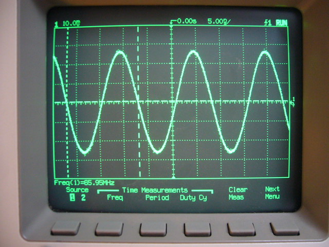

    En fait, pas de modulation ni wobulation parce que le tiroir était en rade. Par ma faute en plus : le jour où j'ai changé tous les chimiques, sans savoir pourquoi, il y en a deux sur la carte ''Modulation'' que j'ai enlevés et oublier de remplacer ! Forcément il fonctionnait moins bien car en plus c'était même pas des découplages mais des liaisons !
Sujet : Générateur de marqueurs Nouveau De F6FLC  Le 20-01-2019 à 18:02 sta
Sujet : Générateur de marqueurs Nouveau De Michel87  Le 20-01-2019 à 19:15 sta
    @americanradios
    C'est classique! Plus l'erreur est grosse, moins on la voit. Encore une confirmation éclatante, si il en était besoin, de la loi de ce sacré Murphy qui hante nos établis.
Sujet : Générateur de marqueurs Nouveau De americanradios  Le 21-01-2019 à 01:04 sta
    Ah ce Murphy... si je le croisait celui-là !

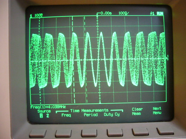

    En tout cas, maintenant il oscille, il module et il wobule comme le montre les photos.
Sujet : Générateur de marqueurs Nouveau De F6CER  Le 21-01-2019 à 11:44 sta
    bravo pour la réparation
    par contre votre générateur ne wobbule pas , il est simplement modulé en fréquence
    -une wobbulation consiste a déplacer la fréquence d'un point a un autre,
    -la modulation de fréquence consiste a faire varier la fréquence de façon symétrique autour d'un point central
Sujet : Générateur de marqueurs Nouveau De americanradios  Le 21-01-2019 à 22:30 sta
    Merci beaucoup pour cette précision. Je ne connaissais donc pas la définition de la wobbulation que je pensais tout bêtement être la modulation en fréquence...
    Il me reste à remonter le tout proprement (surtout reposer tous les couvercles des blindages). J'ai pris la précaution de stocker la visserie dans des petits sachets étiquetés.
    Par contre, je n'ai pas réalisé de mise au point en me disant que la remise à neuf des capas permettrait de retrouver les réglages originaux. Bien sur c'est faux quand on connait la tolérance en valeurs des condensateurs chimiques! En même temps, ils sont en découplage ou liaison et n'interviennent pas beaucoup dans les réglages. Mais un peu quand même. De toute façon je n'ai pas le matériel de labo pour effectuer un réglage parfait. J'ai contrôlé avec un fréquencemètre et pour toutes les gammes je suis ''dans l'épaisseur du trait'' et le compteur interne est juste à mieux que 1%. On va dire que pour l'usage que j'en aurai ce sera OK.
