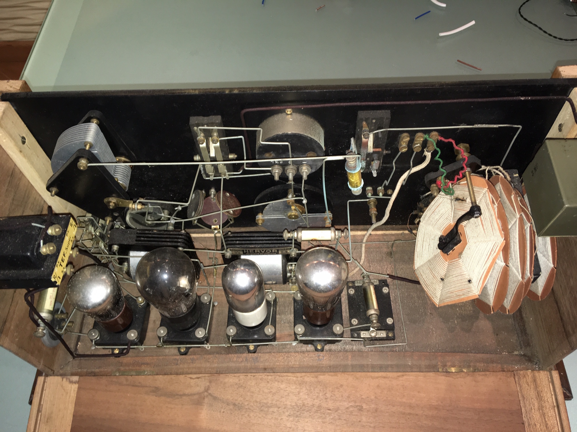

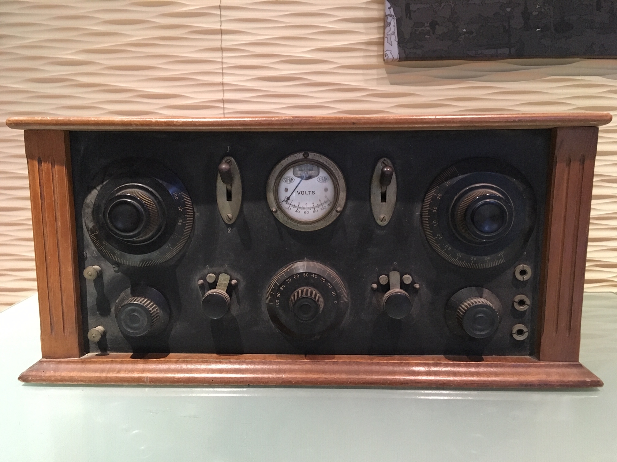

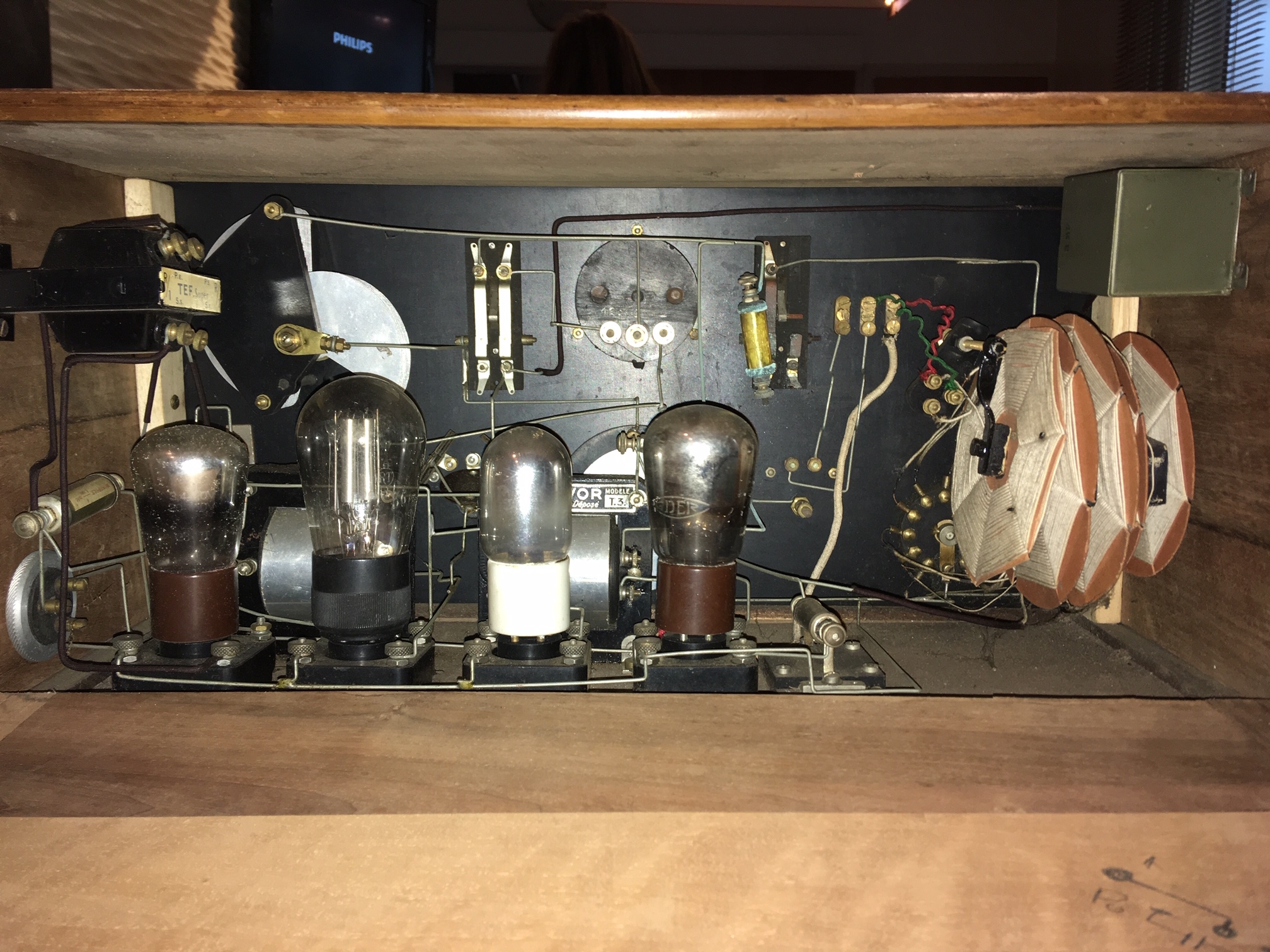

    Quelqu'un peut-il m'aider à identifier ce poste tsf 4 lampes ?

    C'est un ''poste de TSF à 4 lampes'' c'est tout ce que l'on peut identifier ...
    Il me semble voir le condensateur et la résistance de détection devant la première lampe à droite depuis dernière et il y a trois transfos BF : C'est donc une détectrice à réaction suivie de trois étages d'ampli BF, ce ne doit pas être très ''musical'' comme montage selon l'expression d'époque ...

    Celui qui l'a monté a privilégié l'esthétique de la face avant et de la caisse à la technique du montage, un gros bouton gradué pour manoeuvrer le couplage de la réaction c'est assez farfelu ..

    Il est déjà souvent difficile d'identifier les productions des grands constructeurs de cette époque tant les modèles sont évolutifs et variés et pour ceux-là il y a souvent des prospectus et catalogues publicitaires, si vous ne trouvez aucun nom sur la plaque frontale en ébonite, aucune plaquette, il s'agit donc d'un artisan ou d'un amateur qui l'a réalisé et vous êtes souvent en présence d'un modèle unique.

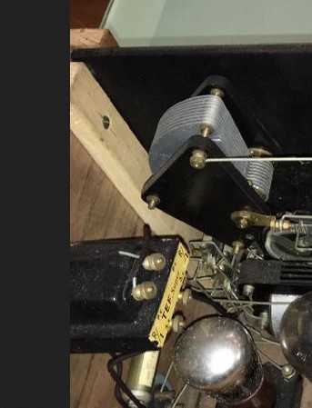

    C'est quoi ce bout de bois ???
Sujet : Identification poste TSF Nouveau De F6CER  Le 26-11-2018 à 13:34 sta
    un arbre qu'on a fait sécher , puis on l'a débité en planches et .....il a fini comme cale pour le panneau avant

    Je suis sceptique quant à la datation de ce récepteur... Mais il est fort possible que j'affabulasse !
