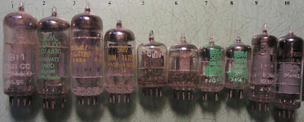

Sujet : Lampes inconnues Nouveau De pierre.ch  Le 12-11-2018 à 00:55 sta
    Dans un lot de lampes achetées dans un vide-greniers, j'ai trouvé ces 10 lampes sur lesquelles je n'ai trouvé aucune information. Sur ces lampes on peut lire les inscriptions suivantes:
    de la gauche vers la droite:
    lampe 1 et 2 identiques: IBM E181CO 2.074.630
    lampe 3: IBM 124720
    lampe 4: 5687 IBM 317292
    lampes 5 et 6 identiques: Belvu 10010
    lampes 7 et 8 identiques: IBM 5696 288.626 Dario
    lampes 9 et 10 identiques: 7036 U.S.A 303613
    Connaissez vous ces lampes? S'agit-il d'un marquage particulier de lampes courantes, ou bien ....? Bref toutes vos informations seront les bienvenues. A si encore les lampes 1 à 6 sont des novales et les 7 à 10 sont des miniatures.
    Merci par avance pour vos réponses.
Sujet : Lampes inconnues Nouveau De F6FLC  Le 12-11-2018 à 01:51 sta
    à mon avis ce sont des lampes utilisées dans les premiers ordinateurs sur des modules enfichables
    inutilisables sauf en collection
Sujet : Lampes inconnues Nouveau De Flamand  Le 12-11-2018 à 02:06 sta
    Pour:
    1 et 2: E181CC
    3: 7044
    4: 5687
    5 et 6 : 10010 ?? Vérifiez; il semble y avoir une autre référence indiquée
    7 et 8 : 5696
    9 et 10 : 7036 (EH900S)
    Tubes doubles triodes sauf 7036 =heptode= et 5696 = Thyratron
    Tubes prévus pour des fonctions ON-OFF
    Voir: http://www.mif.pg.gda.pl/…
    Jacques

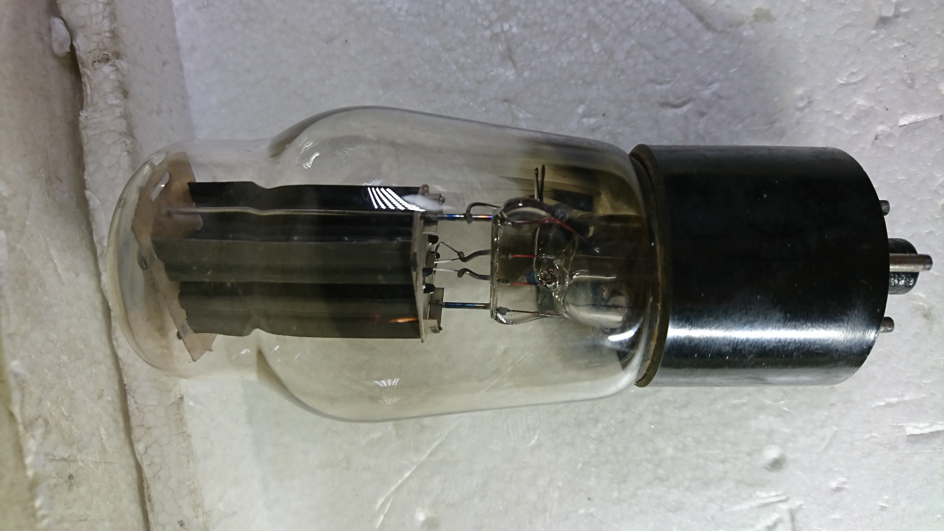

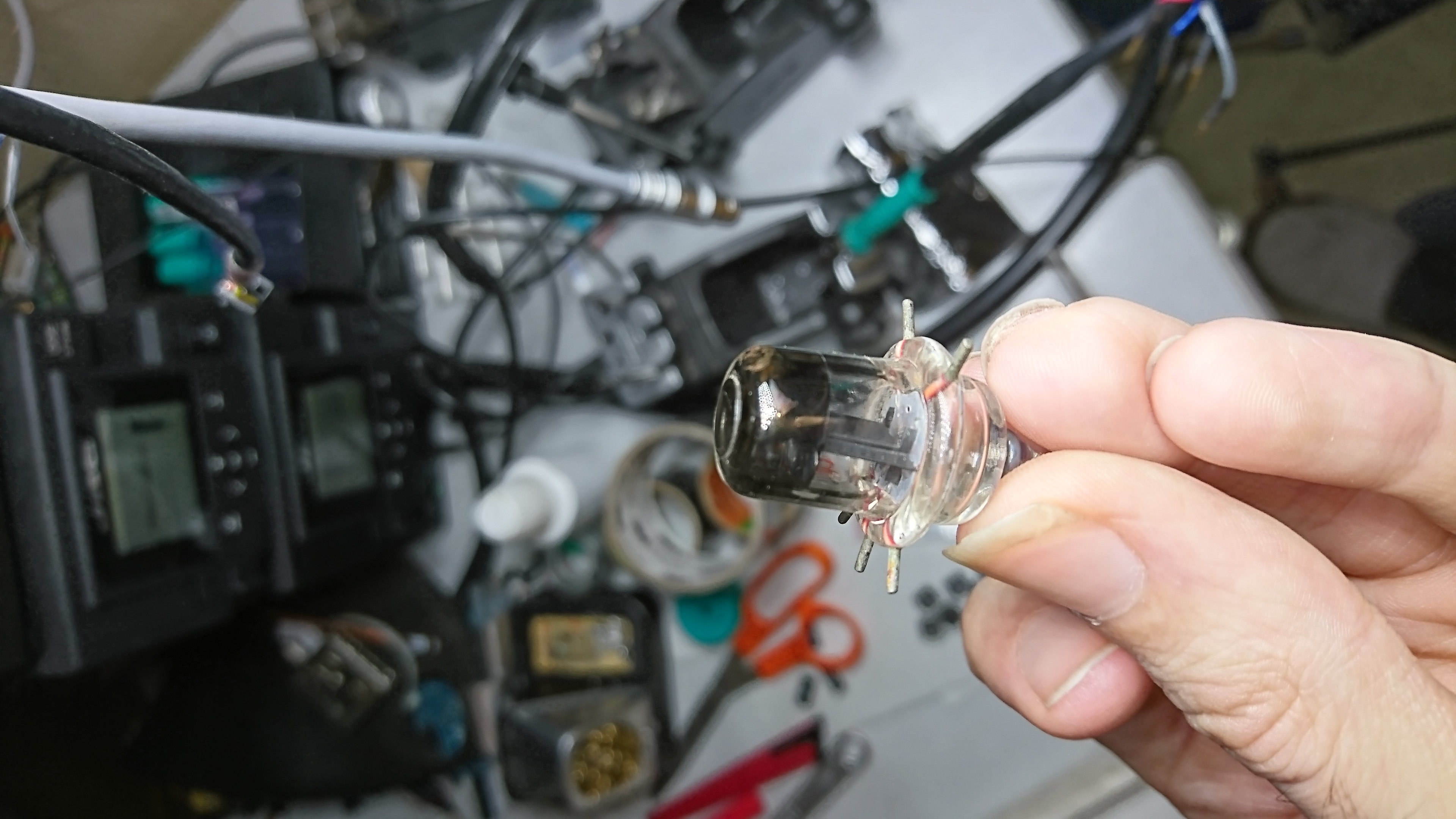

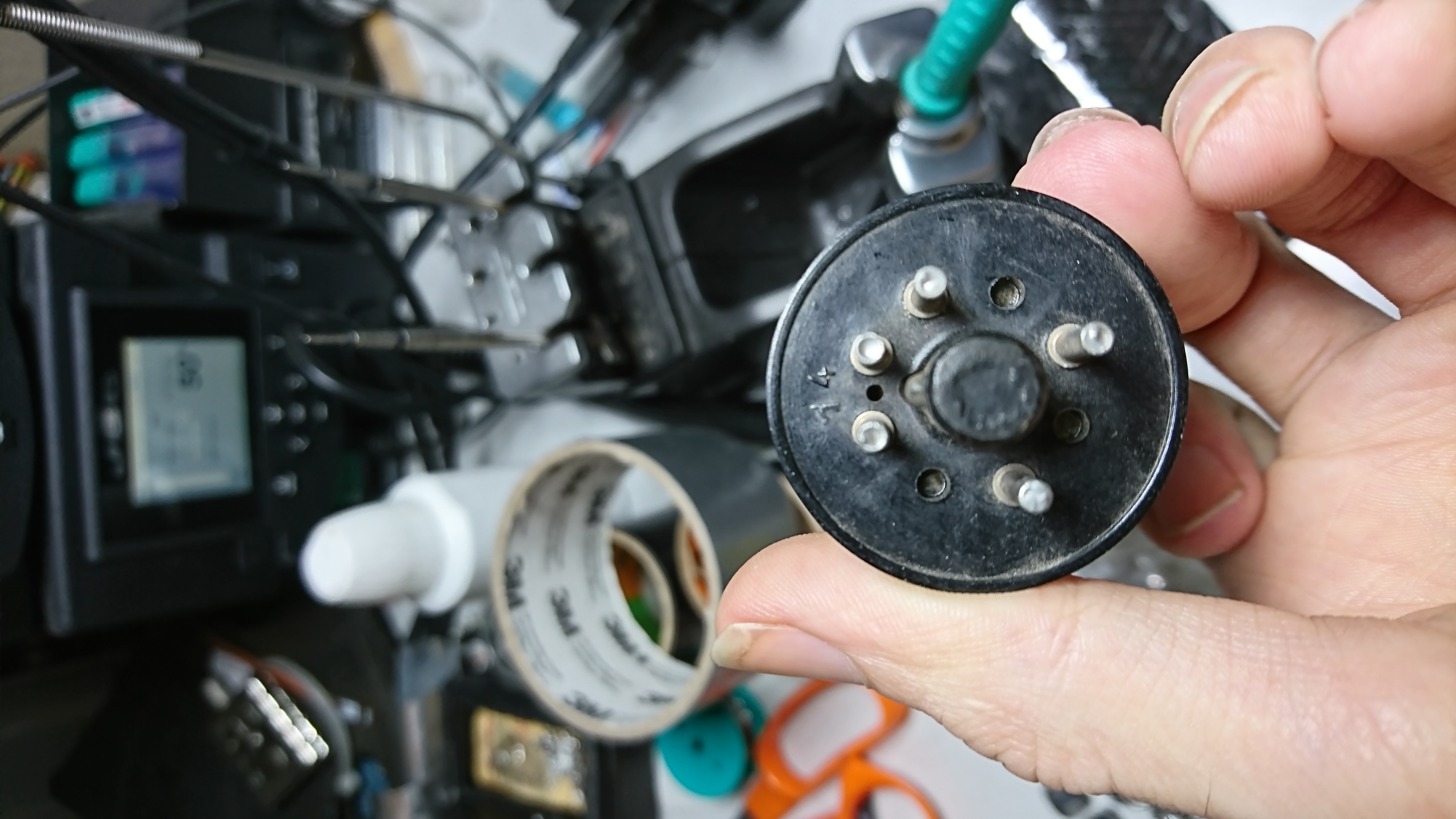

Sujet : Lampes inconnues Nouveau De Didgitalpunk  Le 12-11-2018 à 14:09 sta
    puisque qu'on est là à identifier des tubes, j’amène mes inconnus aussi!
    1 tube base octal, je pense que c'est une double redresseuse.
    1 tube base ''Acorn''
    Merci d'avance!
Sujet : Lampes inconnues Nouveau De F6FLC  Le 12-11-2018 à 15:18 sta
    la plus courante des Acorn est la 955
Sujet : Lampes inconnues Nouveau De Radiolo  Le 12-11-2018 à 15:39 sta
    l'octal ressemble beaucoup aune valve biplaque
Sujet : Lampes inconnues Nouveau De F6CER  Le 12-11-2018 à 16:03 sta
    Petit examen de passage :
    Valve biplaque avec cathode = .............

Sujet : Lampes inconnues Nouveau De pierre.ch  Le 12-11-2018 à 23:51 sta
    Merci à Michel et Jacques pour leurs réponses.
    En effet sur les lampes 5 et 6 Belvu 10010 figure aussi la référence 2-075-498
    Merci encore
