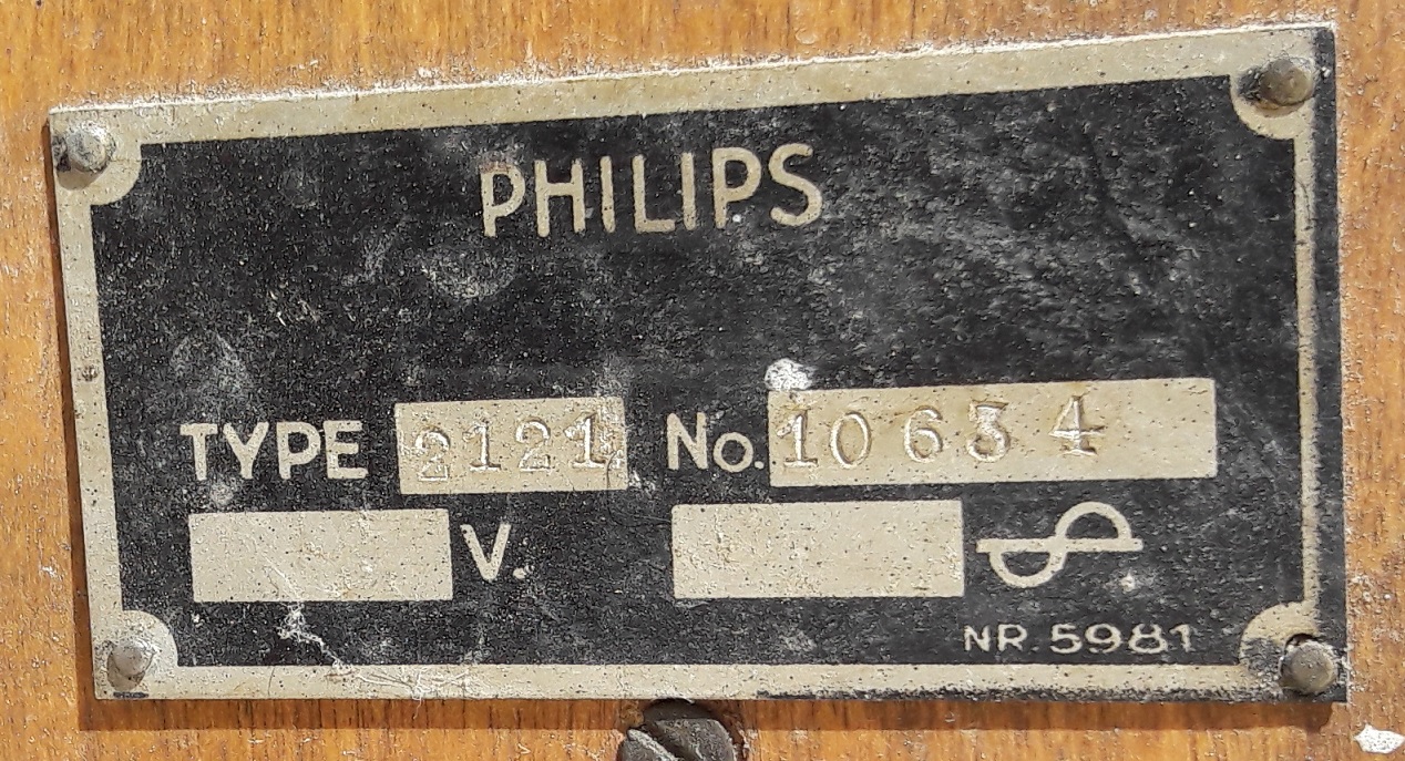

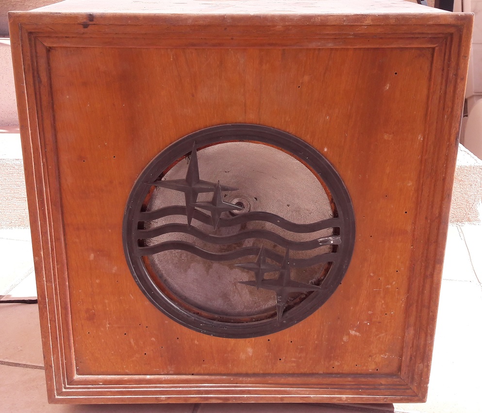

Sujet : Diffuseur 2121 Nouveau De Phil  Le 20-10-2018 à 18:19 sta
    J'ai récupéré ce HP Philips 2121. Je souhaiterais savoir si pour les essais, je peux le relier à n'importe quelle radio dotée de prises HP ou s'il faut impérativement le connecter à du Philips ?
    Merci beaucoup!

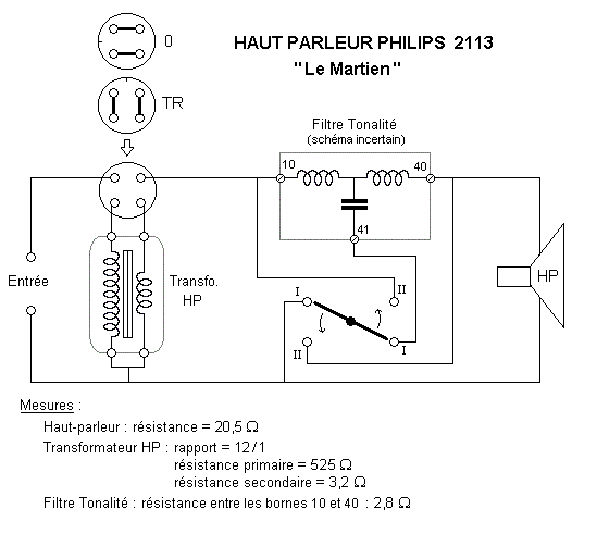

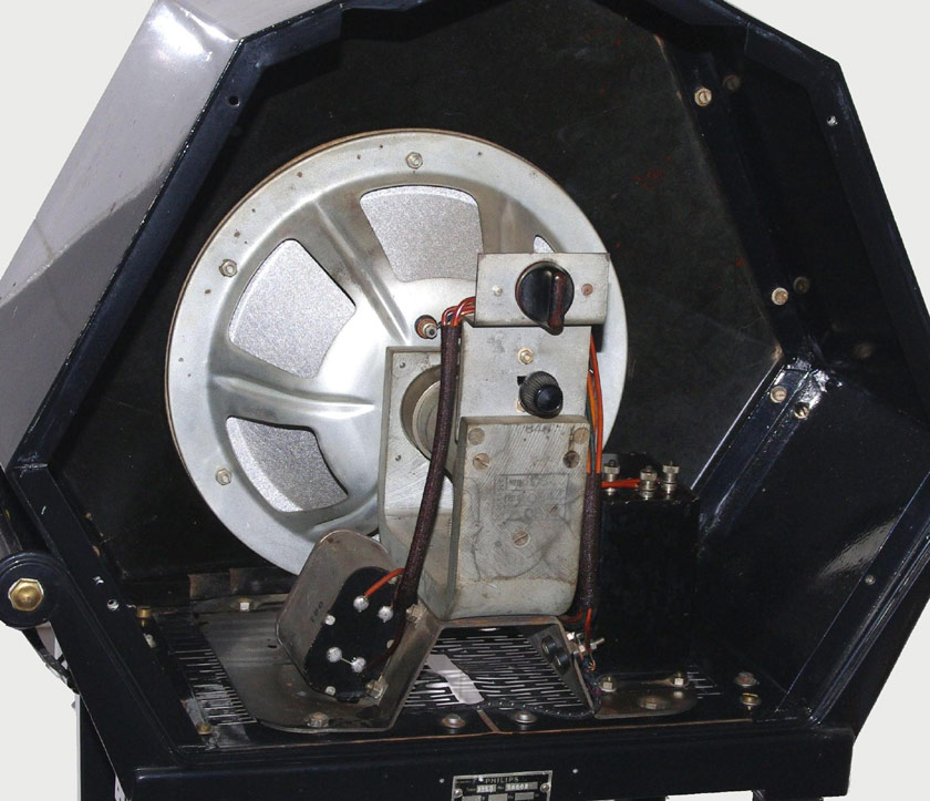

Sujet : Diffuseur 2121 Nouveau De jcj  Le 22-10-2018 à 14:06 sta
    L'intérieur ressemble au 2113 ''martien''. Si c'est bien le cas, voir le schéma joint.
    On peut le brancher comme un simple HP (mais l'impédance de la bobine doit être assez importante), ou directement dans le circuit d'anode de la lampe finale en passant par le transformateur.
    Cordialement : jcj
Sujet : Diffuseur 2121 Nouveau De Phil  Le 26-10-2018 à 19:05 sta
    Oui ça y ressemble fortement.
    Merci !

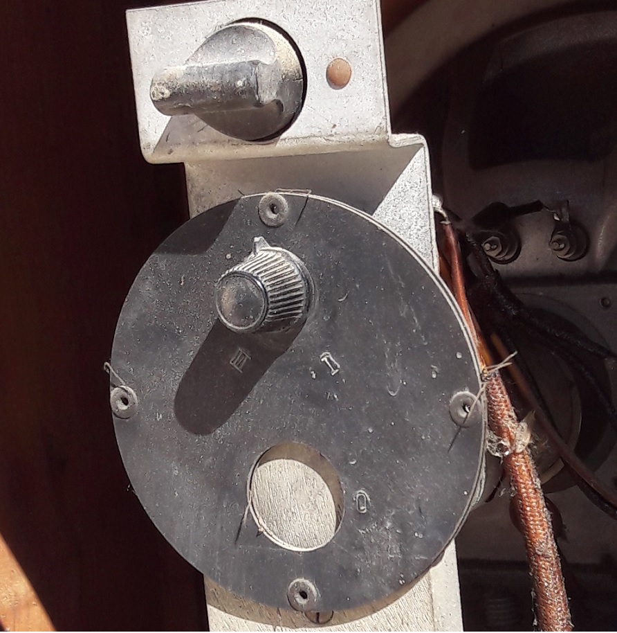

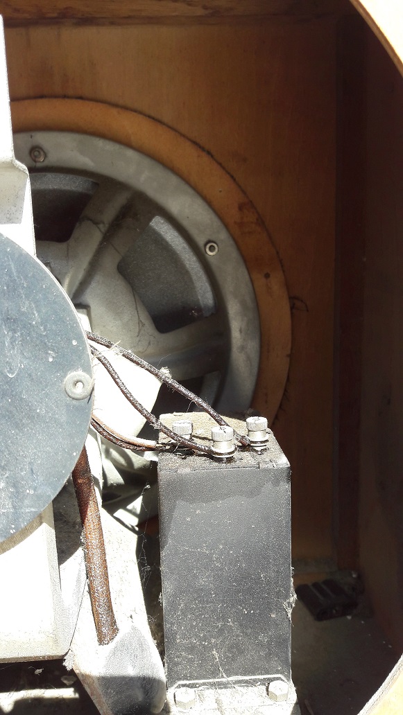

Sujet : Diffuseur 2121 Nouveau De Phil  Le 24-04-2021 à 18:12 sta
    J'ai ressorti ce diffuseur cet après-midi et l'ai démonté pour le nettoyer. Par les temps qui courent et que l'on se méfie de tout, j'ai remarqué que la membrane du HP était recouverte d'une peinture argentée. pensez-vous qu'il puisse s’agir d’amiante ?
    Principe de précaution oblige !!!
Sujet : Diffuseur 2121 Nouveau De dubus  Le 24-04-2021 à 18:34 sta
    De l'amiante...?Quelle drole d'idée!
    Peut etre que l'ensemble du HP a été peint apres montage...Ce n'est pas la meme couleur que le saladier..?
    De l'amiante il y en dans les grosses résistances chutrices de certains tous courants...
