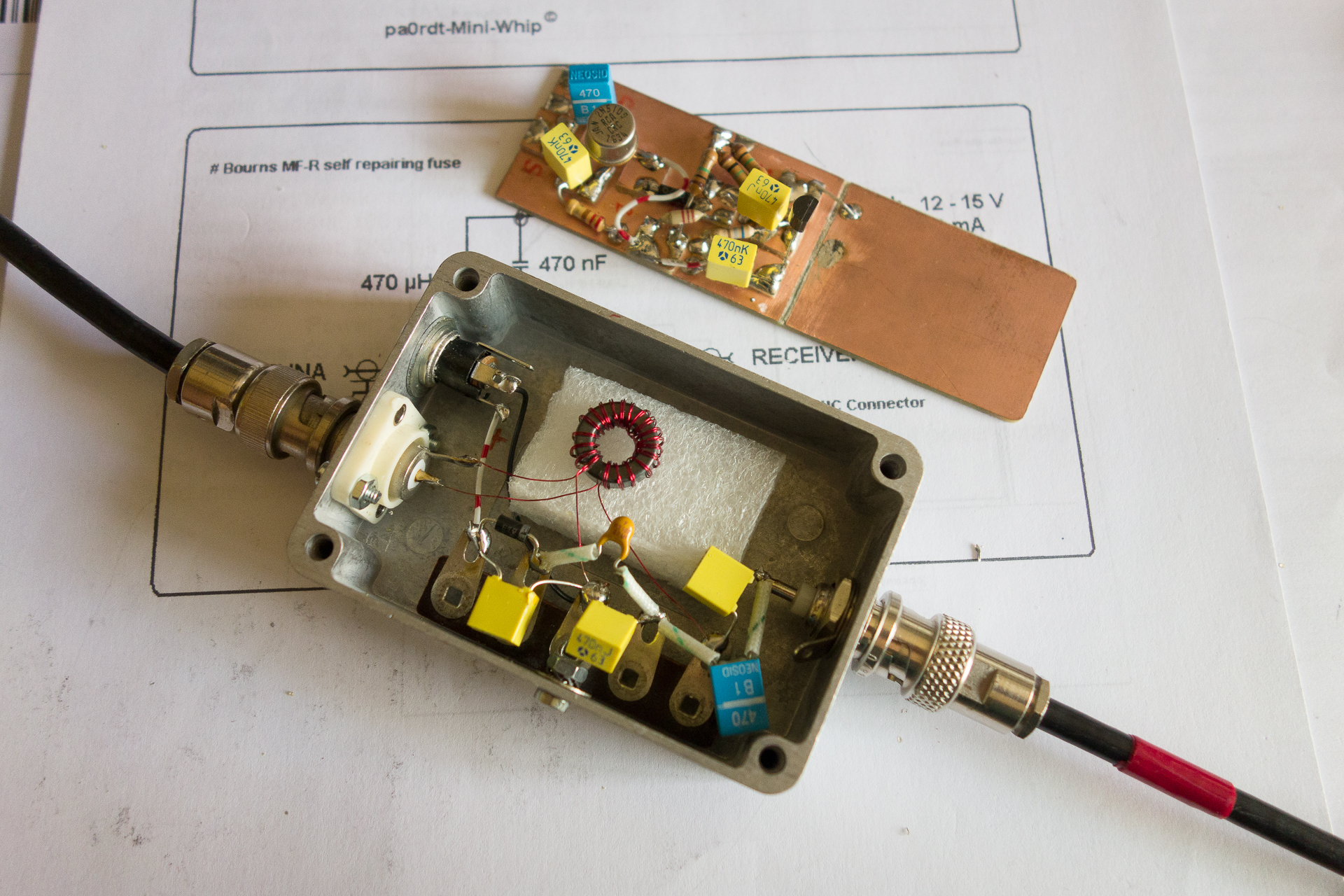

    Je viens de terminer un antenne ''mini whip'' ; les premiers tests sur 77.5 kHz sont encourageants : j'entends bien le signal de DCF77, alors qu'avec l'antenne long fil extérieure (avec transfo abaisseur d'impédance) le signal est noyé dans le bruit.
    Il y a quelques années, je n'aurais pas pu l'iutiliser à cause de l’émetteur PO de Villebon (862 kHz, 300 kW) dont le pylône est en vue directe de mon domicile. Maintenant que cet émetteur est arrêté, je redécouvre les GO et les PO, et cette antenne, beaucoup moins encombrante qu'un cadre, va m'y aider.
    Sur la photo, l'antenne active est en haut, et son boitier d’alimentation par le câble coaxial est en bas.
    Pour les curieux, taper ''mini whip'' dans Google.

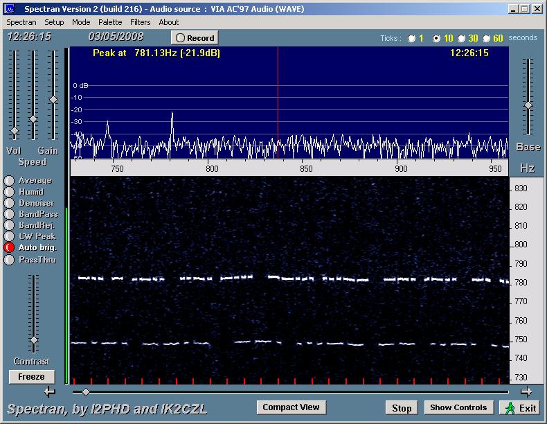

    j'utilise aussi ce genre d'antenne active pour les VLF , cela fonctionne parfaitement aussi sur la bande amateur 136 kHz (CQ G3MFW trace du bas)

    Bonsoir Georges,
    J'ai lu que le capteur de cette antenne était une capa : je n'en vois qu'une électrode (la surface de cuivre sur laquelle est connectée le gate du J310). Ou est l'autre ?
Sujet : Antenne large bande Nouveau De F6CER  Le 16-10-2018 à 23:30 sta
    Ce genre d'antenne fonctionne comme un électromètre et capte le champ électrique entre l'électrode en bout du circuit et la masse
Sujet : Antenne large bande Nouveau De Michel (F1GOC)  Le 17-10-2018 à 12:03 sta
    Quelle bille je fais ! j'aurais pu m'en douter... Merci Georges
