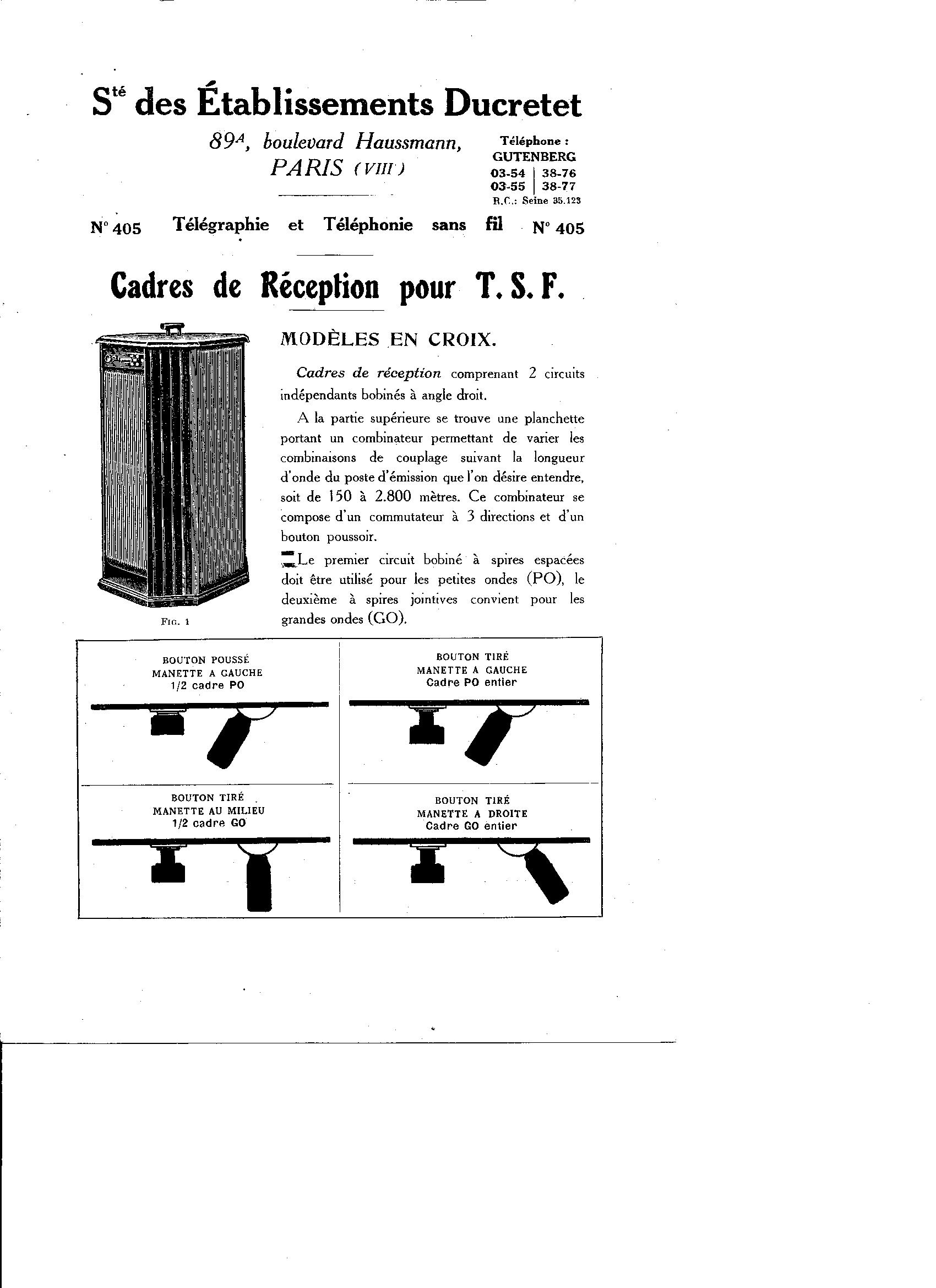

    Je recherche le schéma de câblage du cadre vertical Ducretet, en croix, à deux enroulements, chacun composé de deux enroulements séparés et avec un poussoir et un basculeur à trois positions.
    Suite à ma même demande, postée sur le forum de RFL, j’ai reçu des informations me permettant d’y poster un schéma complété mais il ne correspond pas tout à fait, au mode d’emploi, reçu d’un contributeur.
    D’zvance, merci. Cordialement.

Sujet : Cadre vertical Ducretet Nouveau De PLOUEC  Le 07-10-2018 à 11:28 sta
    Actions poussoir et sélecteur :
Sujet : Cadre vertical Ducretet Nouveau De PLOUEC  Le 07-10-2018 à 11:30 sta
    Mode d’emploi:
