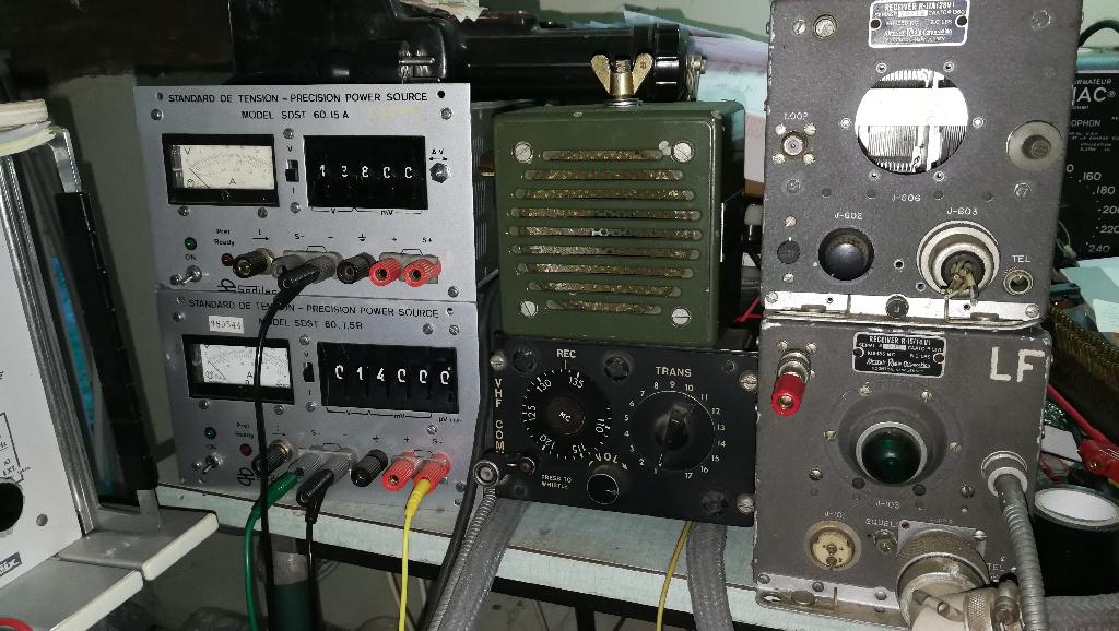

Sujet : SODILEC SDR/TH6035 Nouveau De jfcrois  Le 06-10-2018 à 19:58 sta
    Bonsoir.

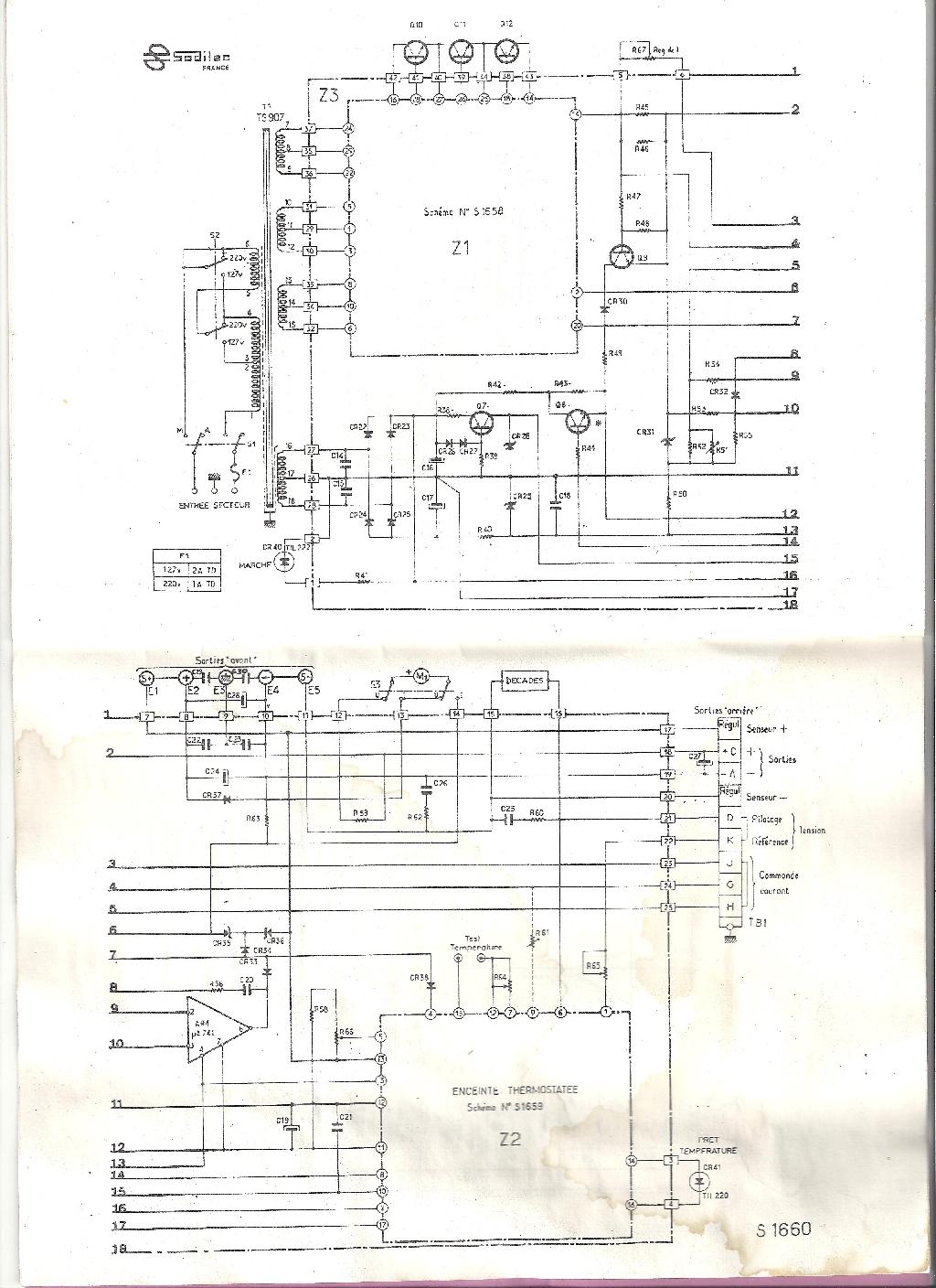

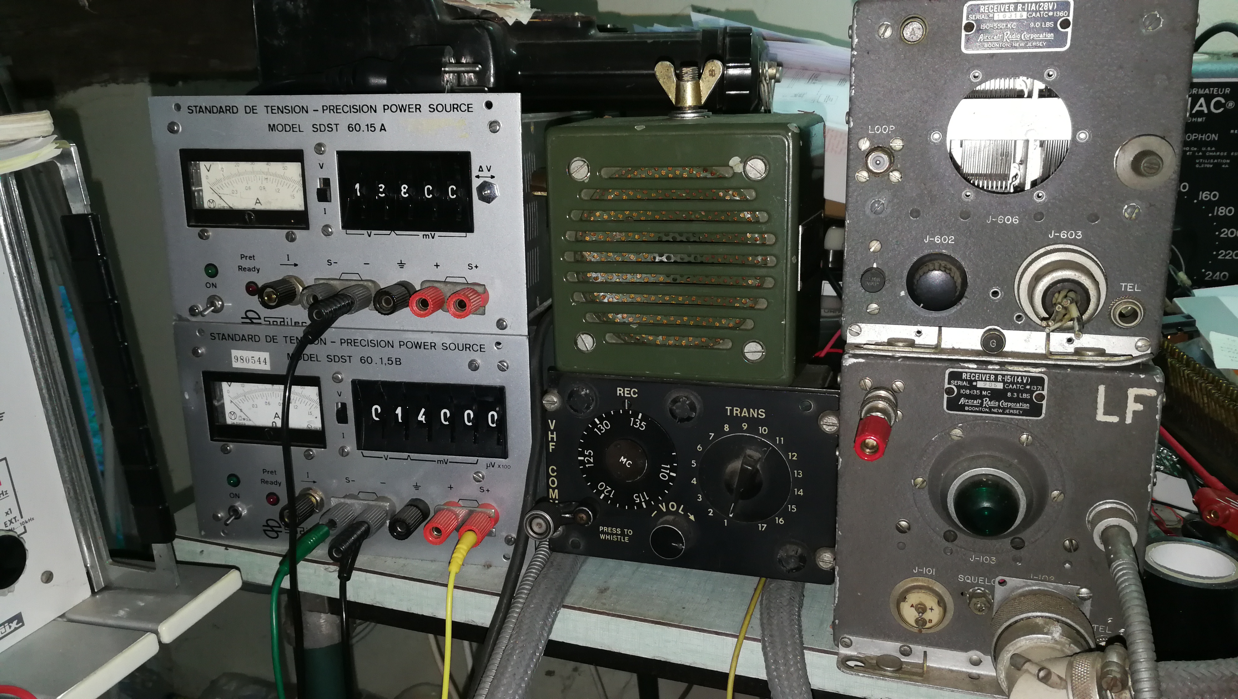

    Pour faire avancer les choses, je possède le modèle d'alimentation SDST 60.15A
    Y a pas de thyristor là-dedans mais une usine à gaz à base de 2N3055 (x3) en commutation pour limiter la dissipation du balast ; et bien sûr, une enceinte thermostatée.
    Le remarquable de la chose est que le réglage de tension va de 0,000 à 59,999 V sous 1,5 A max. La classe ... Sauf que les trois que j'ai ont, entre eux, un décalage de ~200 mV irrattrapable par les réglages externes !
    La notice est succincte, avec des schémas morcelés très éprouvant pour le lecteur !

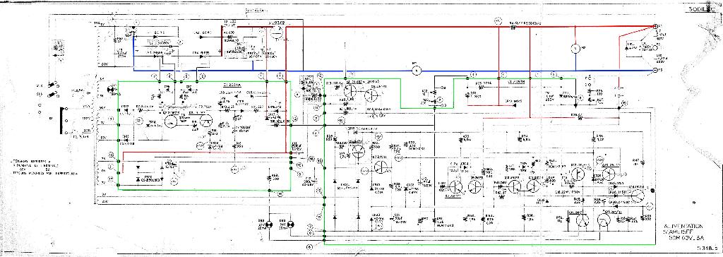

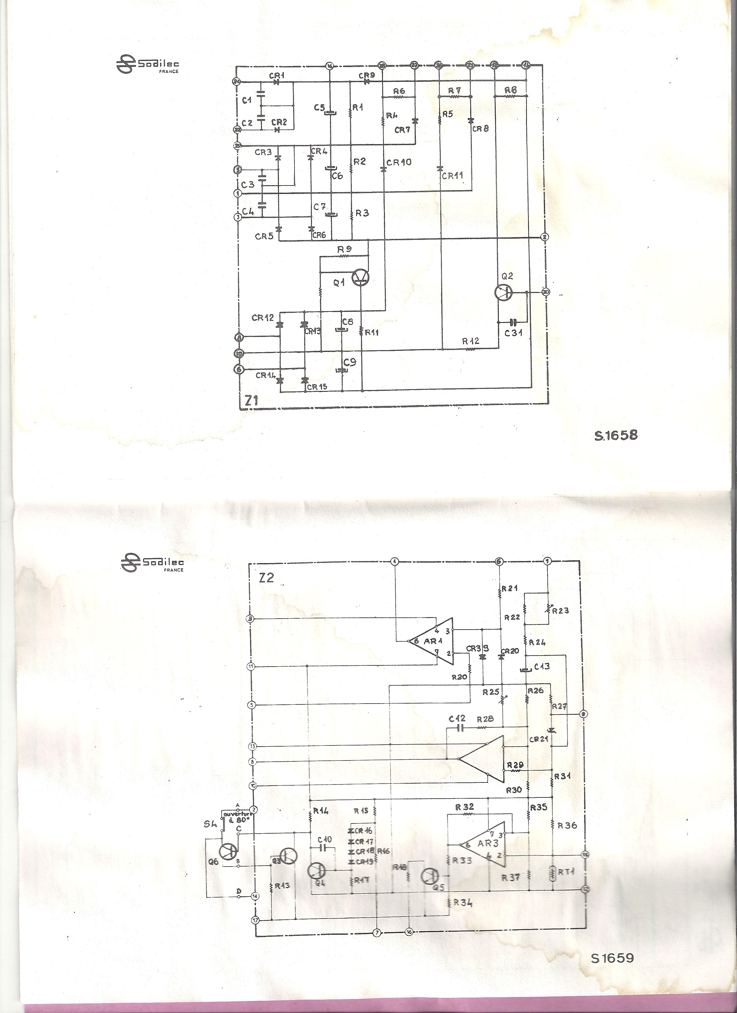

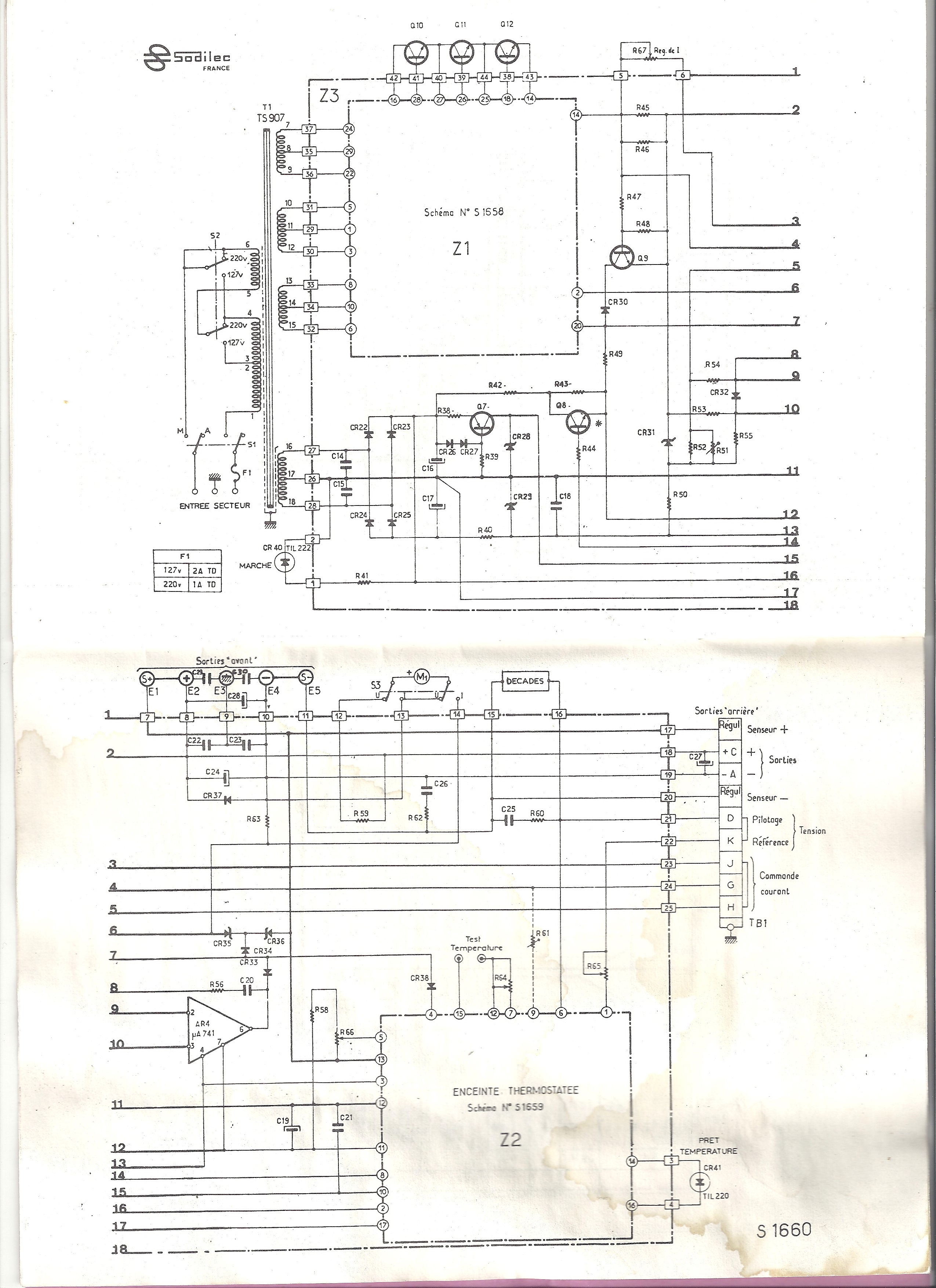

Sujet : SODILEC SDR/TH6035 Nouveau De jfcrois  Le 07-10-2018 à 09:44 sta
    Bonjour.
    ... Et pour ne pas rester dans le flou, voici les pages utiles concernant l'alim à 'pré-régulation' par transistors.
    Aucune idée si une partie de ce schéma est commune avec l'alimentation SDR/TH6035. On pourrait penser que le constructeur a conservé le principe de régulation ... ?

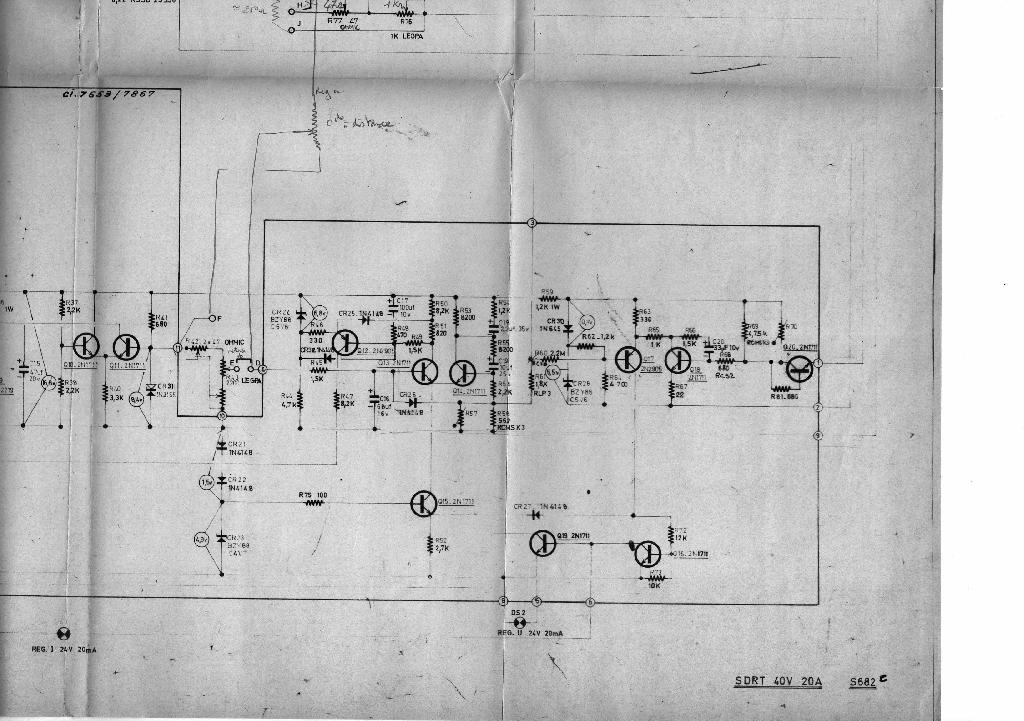

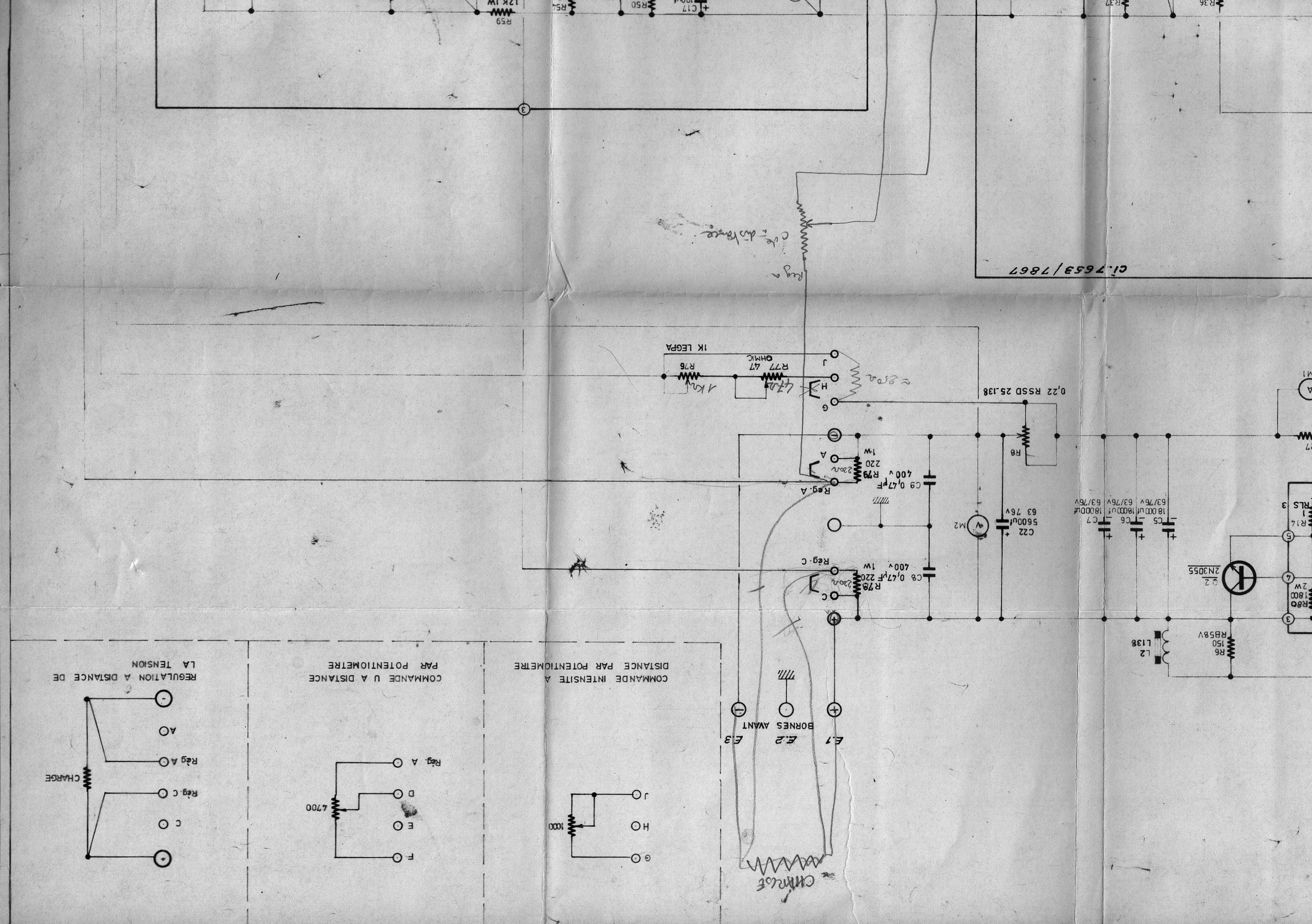

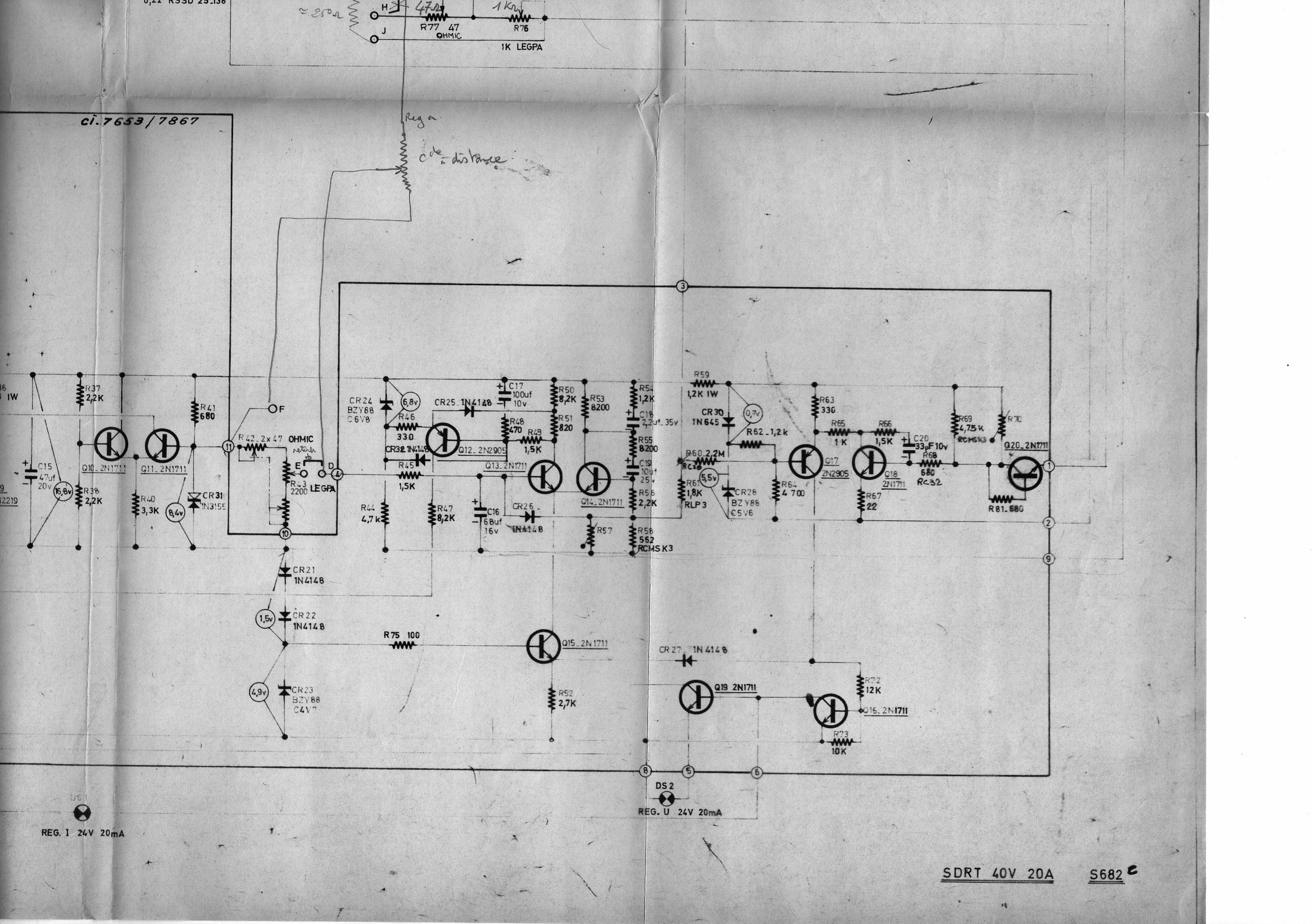

Sujet : SODILEC SDR/TH6035 Nouveau De patb  Le 07-10-2018 à 17:47 sta
    voici la partie texte de la doc en 4 morceaux
    le schema sera aussi en plusieurs morceaux c'est au moins du A1!

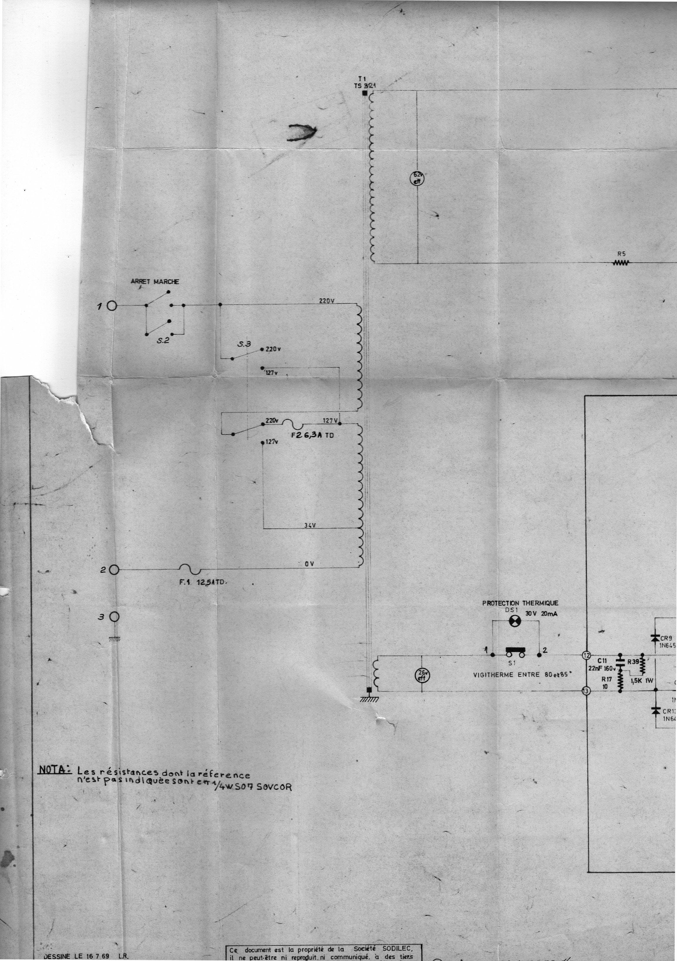

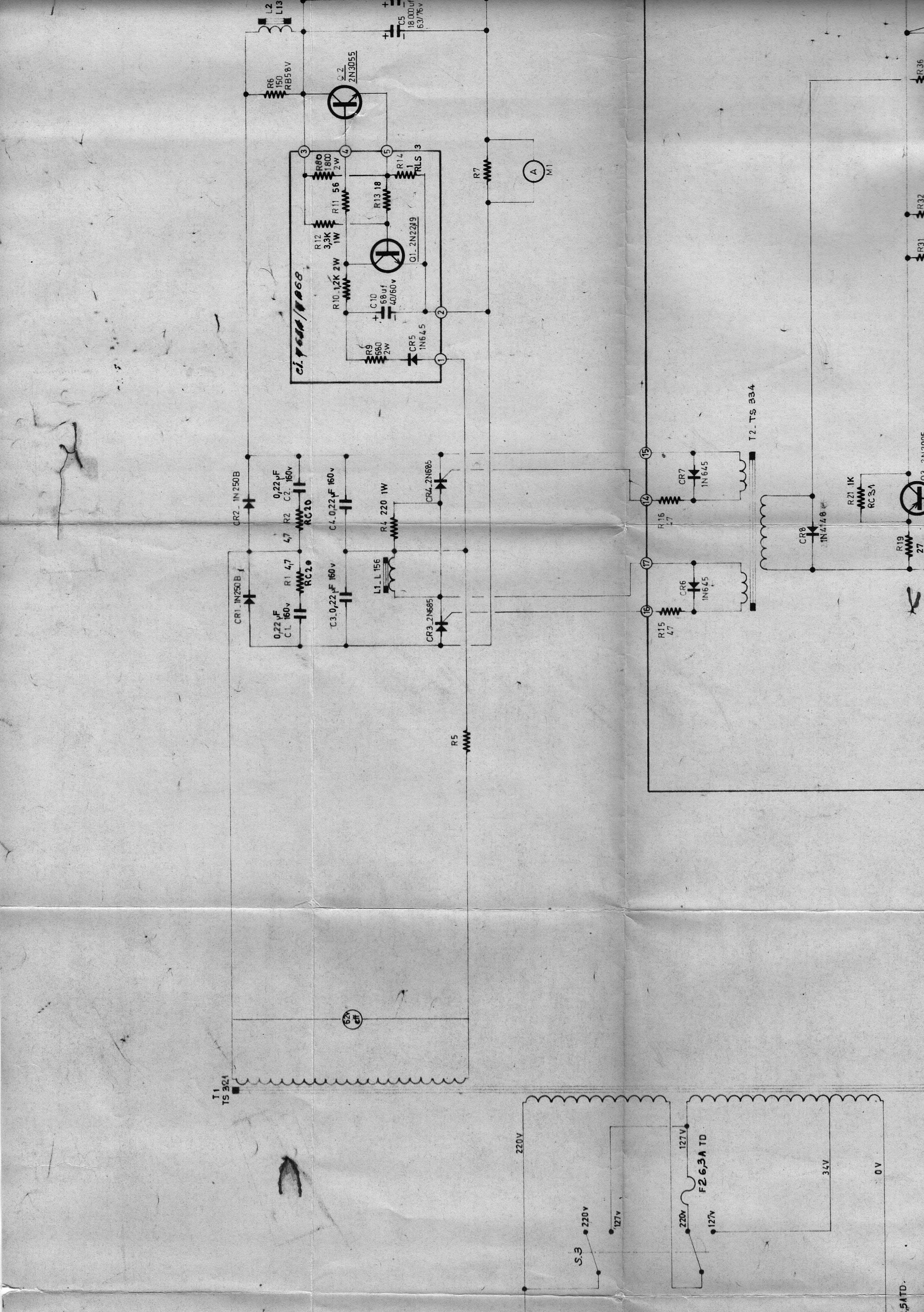

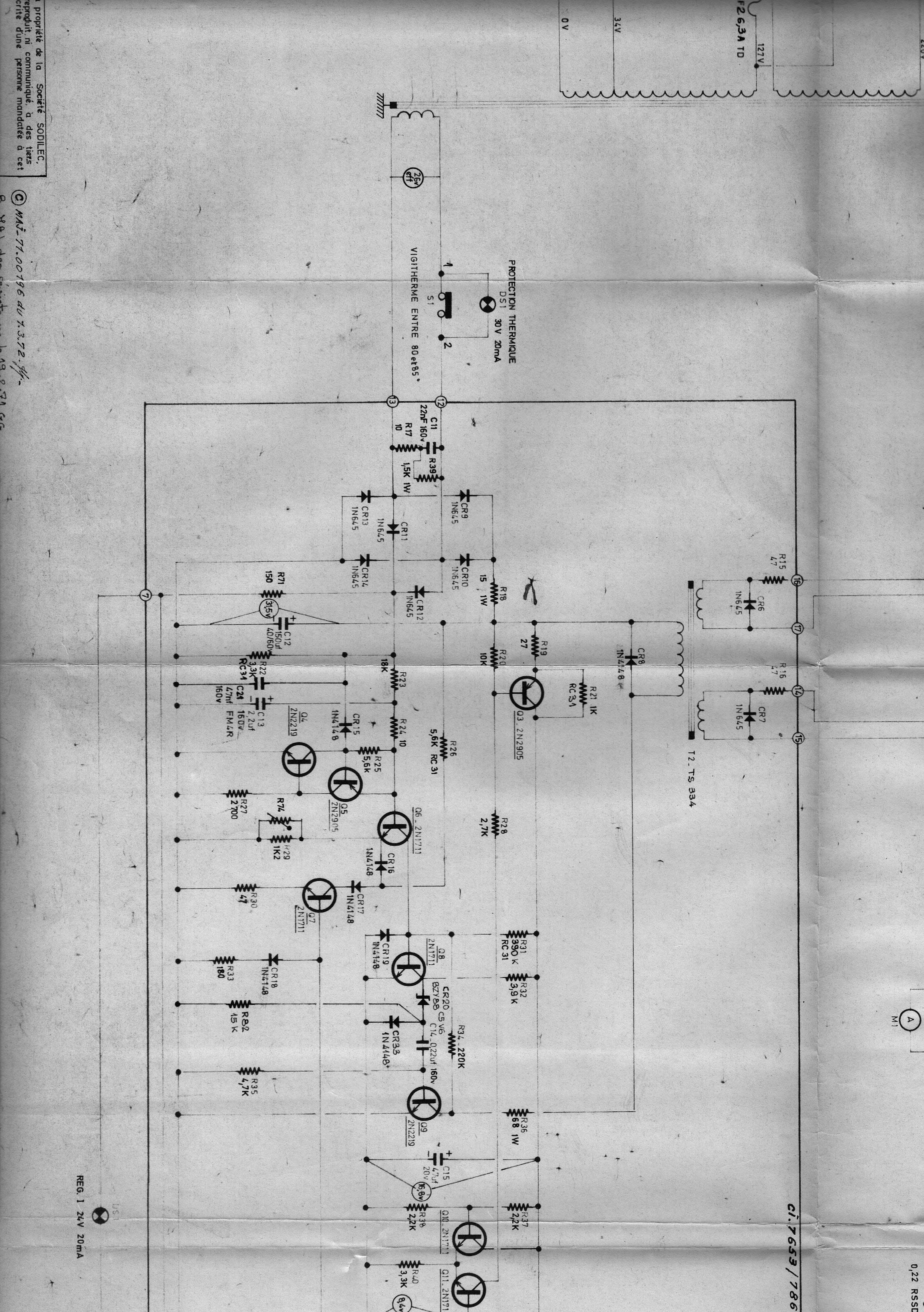

Sujet : SODILEC SDR/TH6035 Nouveau De patb  Le 08-10-2018 à 09:51 sta
    il s'agit bien du modele a thyristors mais en 3U, en 4U les composants magnetiques et de puissance doivent etre plus gos mais le schema assez ressemblant.
Sujet : SODILEC SDR/TH6035 Nouveau De patb  Le 08-10-2018 à 09:53 sta
    re,
    voila il doit y avoir tout les morceaux
    si il y a un volontaire pour grouper tout ca et faire un seul fichier pour les archives

Sujet : SODILEC SDR/TH6035 Nouveau De jfcrois  Le 08-10-2018 à 13:18 sta

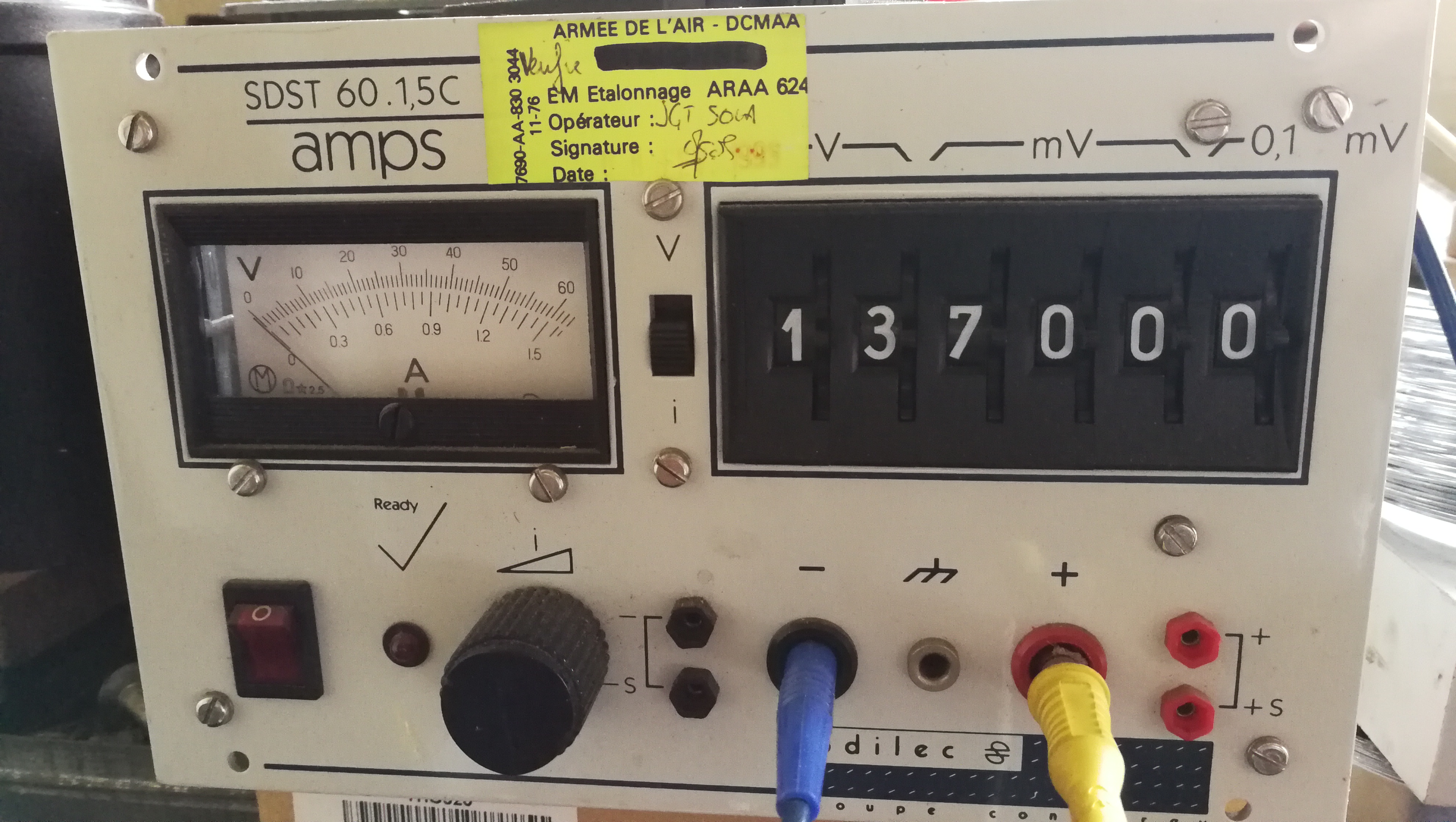

    Non-non, je parlais de MES bêtes à moi : 60.15A ; 60.1,5B et 60.1,5C. c'est-à-dire 60 V et 1,5 A !
    Elles sont bien trop petites par rapport à ces alimentations de puissance pour avoir quelque chose en commun. Il y a l’âge aussi : Ces petites alim étaient encore contrôlées en 1999, pour l'armée de l'air. M'enfin, avec des A 741, elles n'étaient pas à la pointe du progrès !

Sujet : SODILEC SDR/TH6035 Nouveau De DUPONTG  Le 08-10-2018 à 15:25 sta
    Bonjour à tous et merci pour votre aide..
    Je ne m'attendais pas à des retours aussi rapides et je ne consulte qu'à l'instant.
    D'apres mes premieres constatations le schema fourni par Patrick correpond bien à mon appareil..
    Le plus amusant de l'histoire est que j'ai travaillé 6 mois au plancher de reglage chez Sodilec en 1972 mais je ne me souviens plus de grand chose ,sinon du principe assez astucieux de la preregulation à thyrisors qui permet de ne maintenir que quelques volts aux bornes du transistor ballast afin de minimiser les pertes et d'eviter les zones de claquage secondaire.
    Encore merci à tous pour vos commentaires.

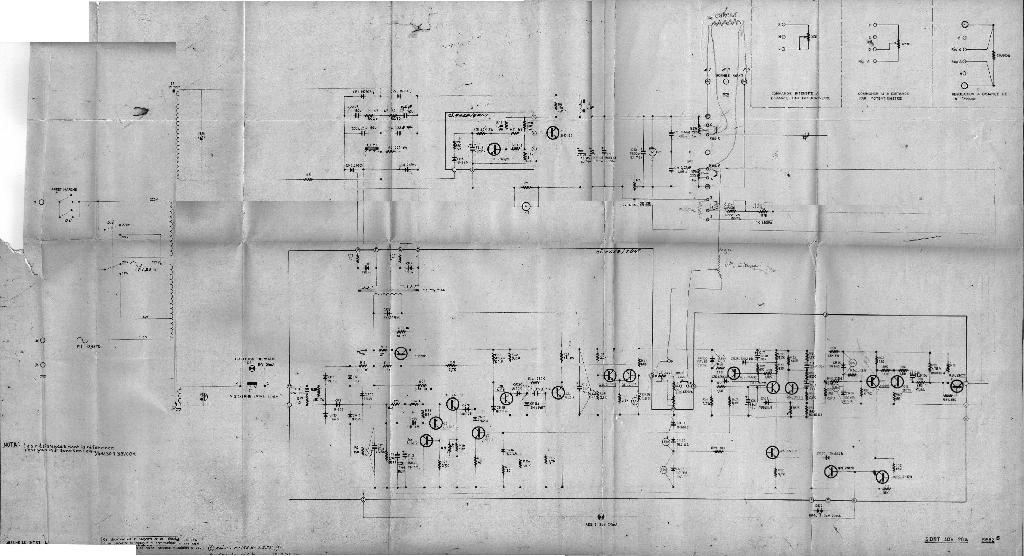

Sujet : SODILEC SDR/TH6035 Nouveau De DUPONTG  Le 08-10-2018 à 16:55 sta

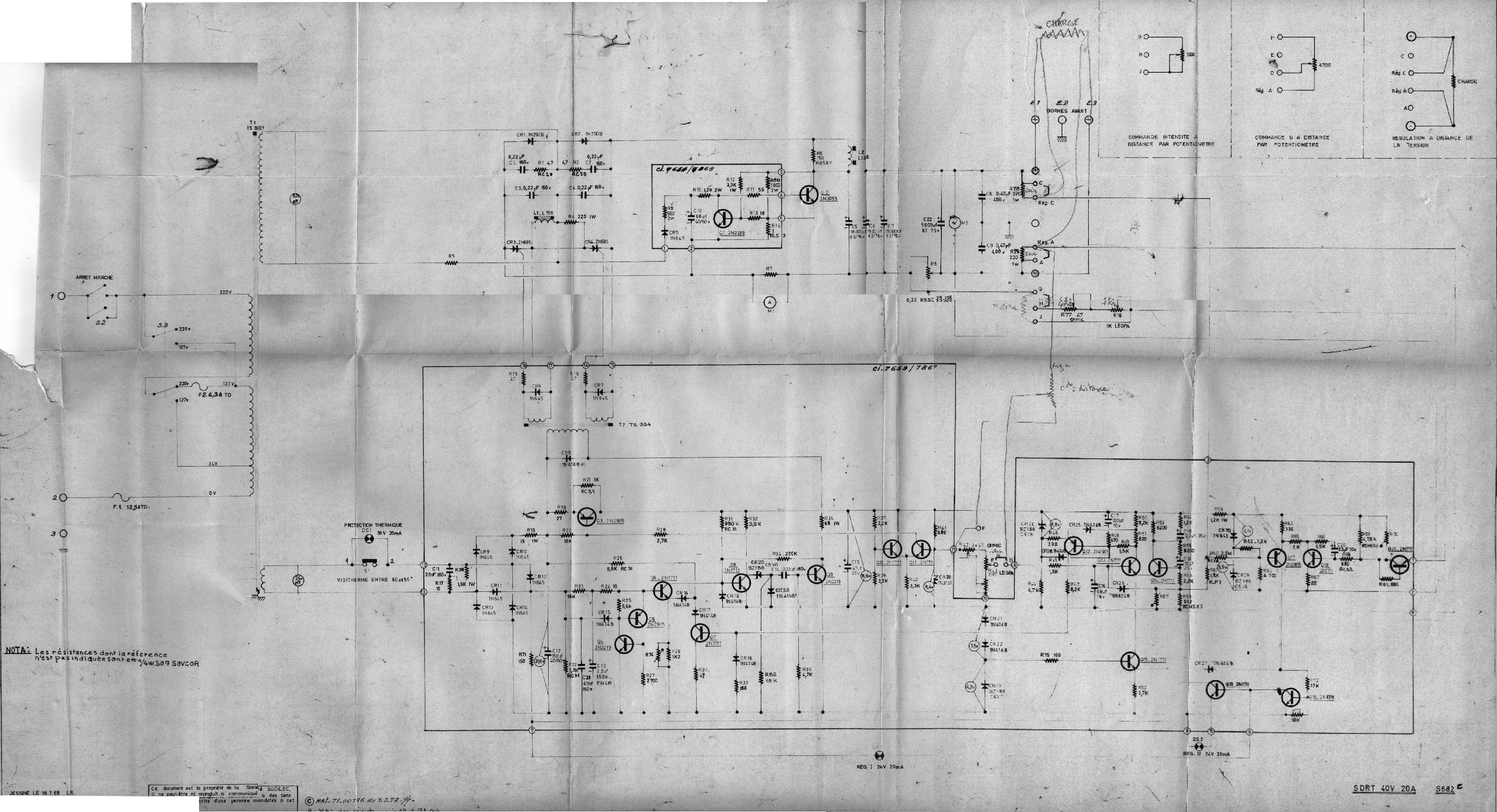

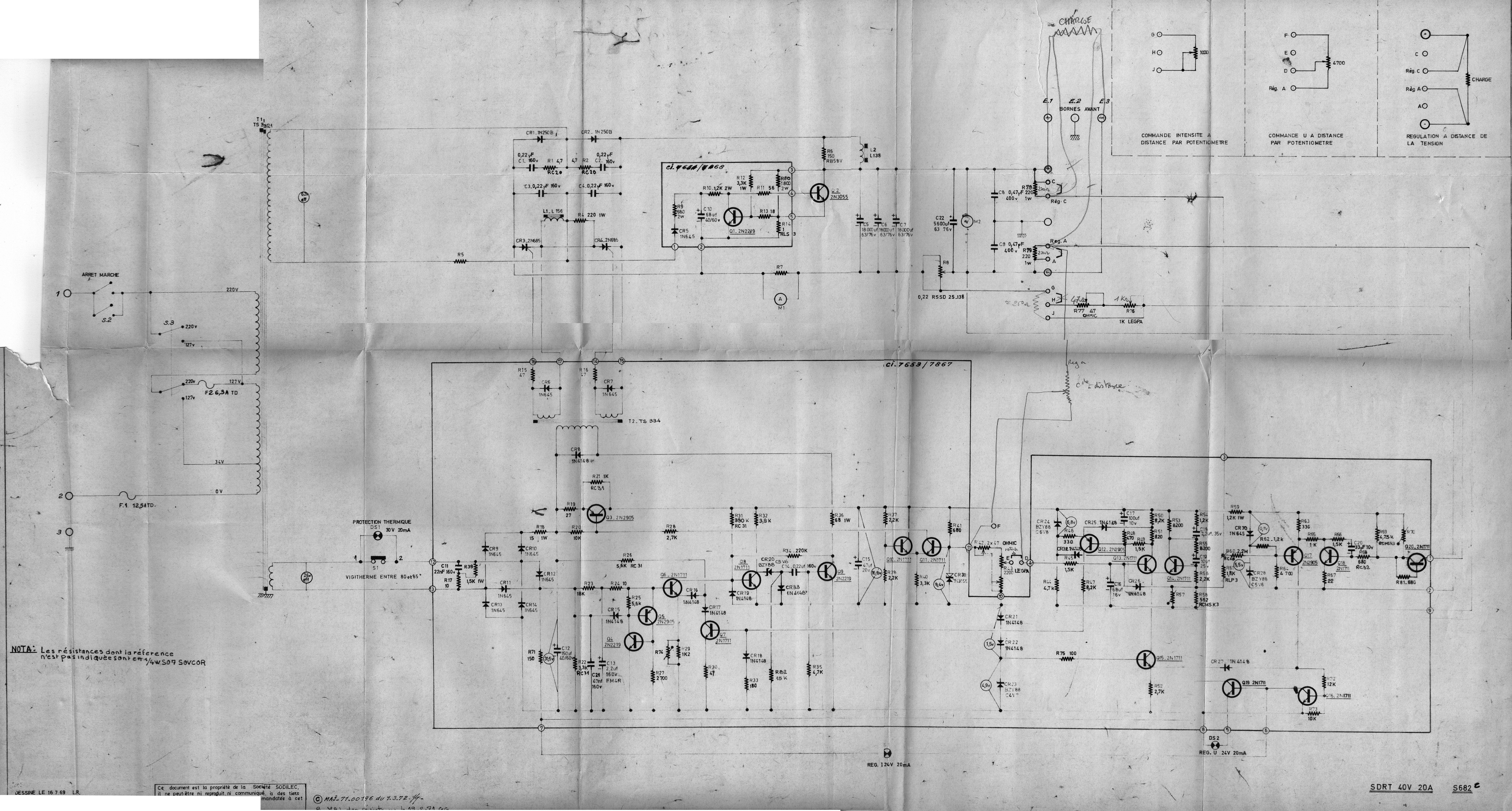

    J'ai fait un montage du schema..
    ce n'est pas parfait mais c'est exploitable.
Sujet : SODILEC SDR/TH6035 Nouveau De jfcrois  Le 08-10-2018 à 17:19 sta
    Mais si, c'est bien exploitable. Et on s'aperçoit que ce n'est pas une pré-régulation par thyristors (thyratrons dans le texte) car il n'y a pas de transistors ballast sur le circuit de puissance. (Ou alors ils sont cachés dans un pli du document). Est-ce exact ?
Sujet : SODILEC SDR/TH6035 Nouveau De DUPONTG  Le 08-10-2018 à 17:50 sta
    oui c'est exact..c'est une regulation à thyristor uniquement..

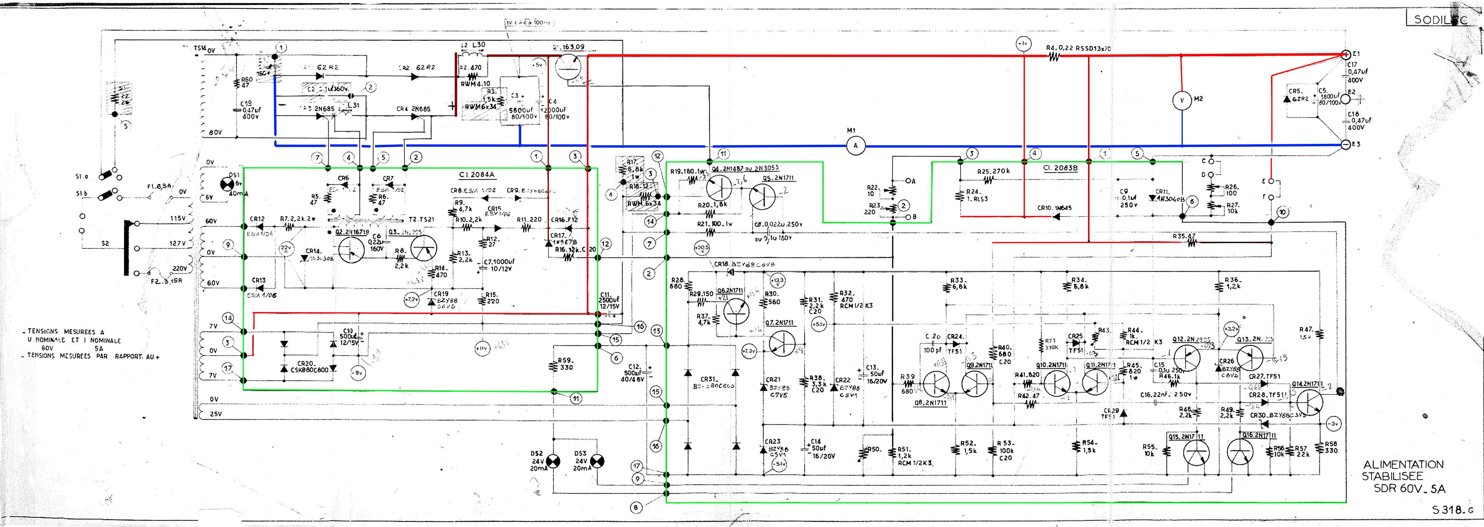

    un plan de preregulation suivie de balast ci-joint
    mais c'est pour une puissance inferieure

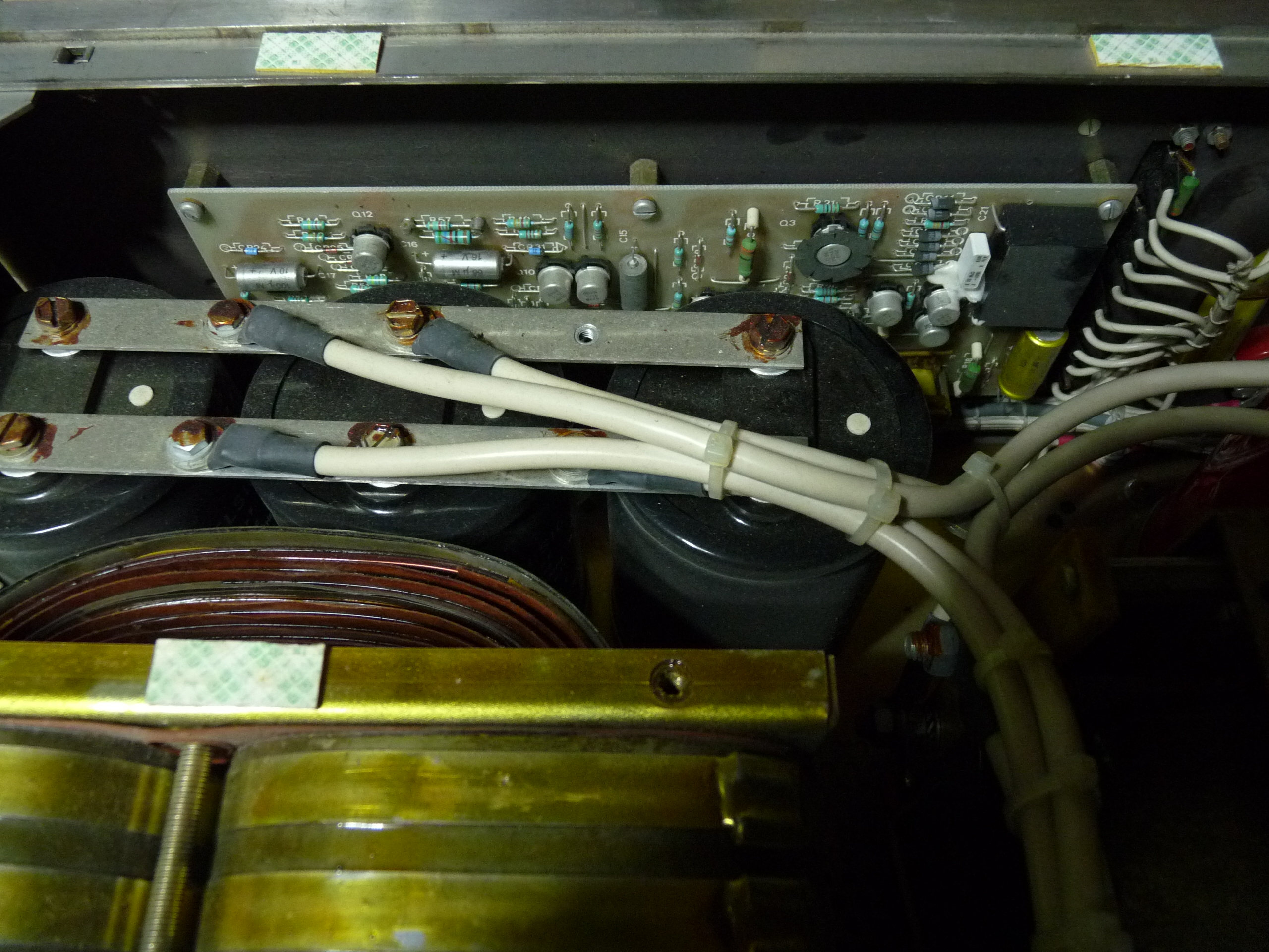

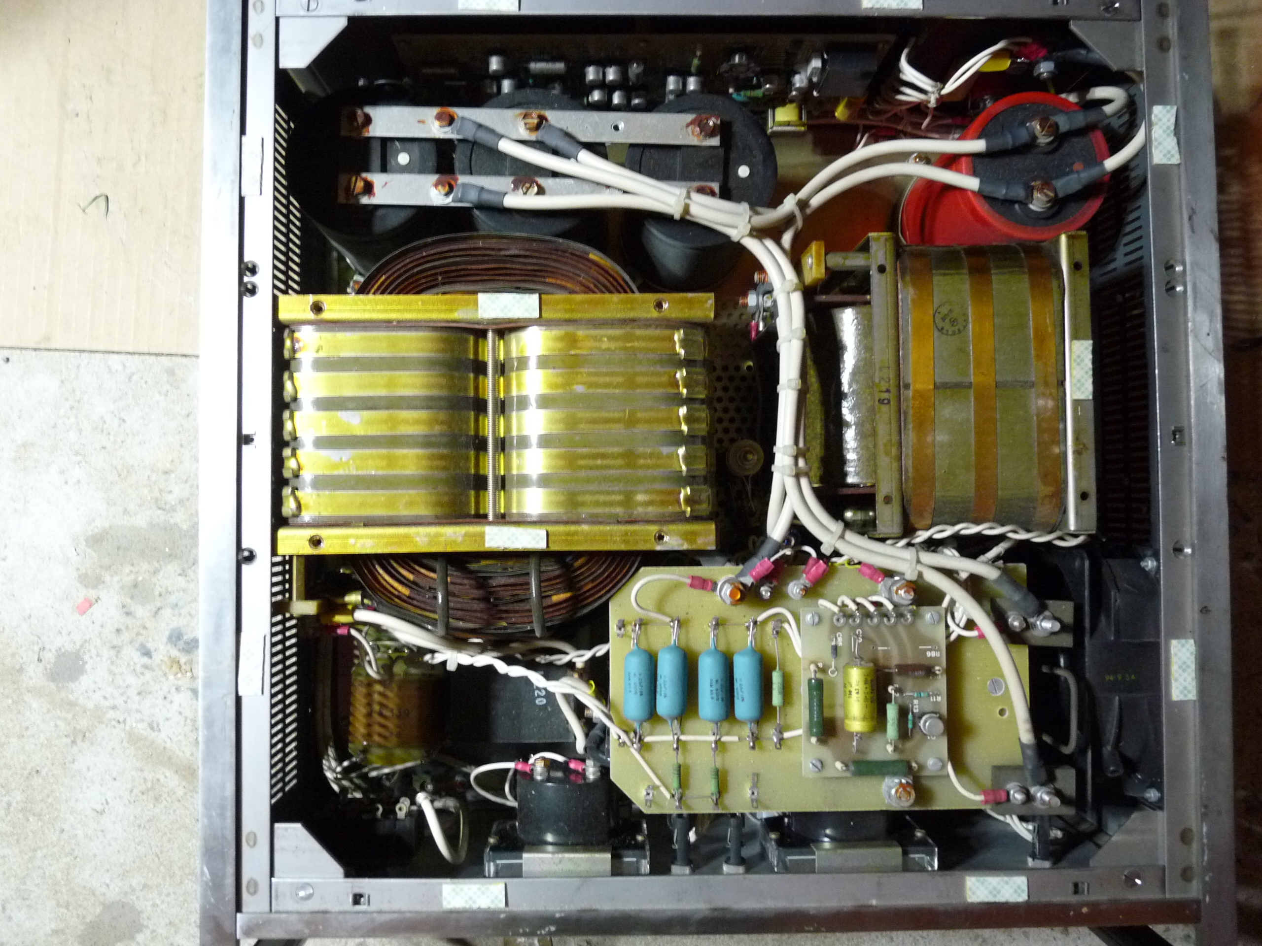

    Ci joint 2 photos ..uniquement un radiateur ventilé pour le redresseur à thyristors.

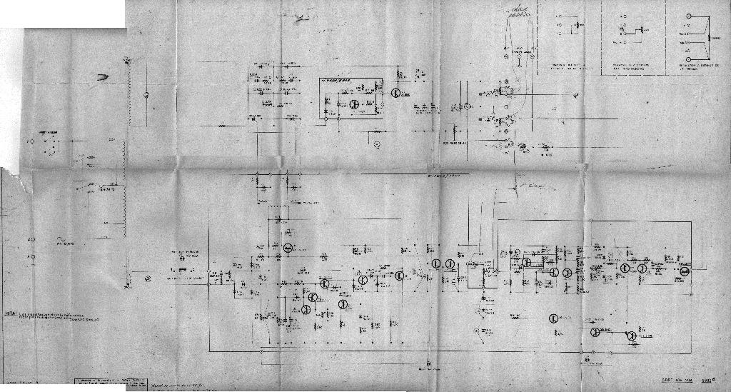

Sujet : SODILEC SDR/TH6035 Nouveau De DUPONTG  Le 09-10-2018 à 01:30 sta
    Le montage du schema en version ''ameliorée''.
    Je n'avais pas utilisé les images originales HD sur le precedent.

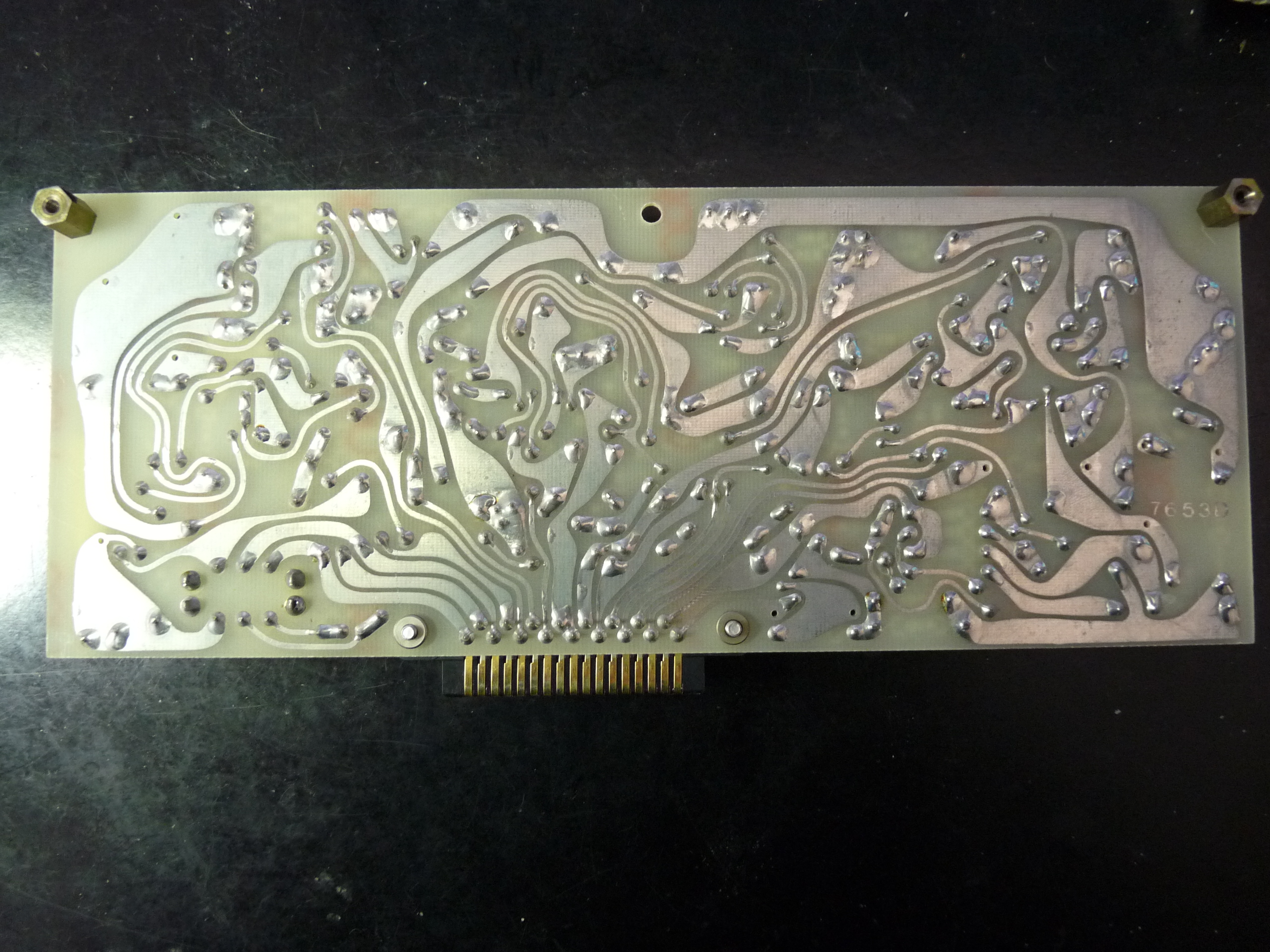

Sujet : SODILEC SDR/TH6035 Nouveau De DUPONTG  Le 09-10-2018 à 14:13 sta

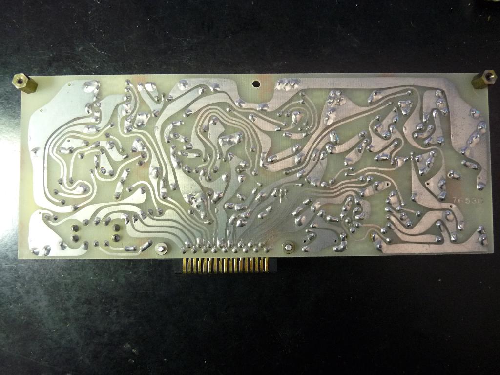

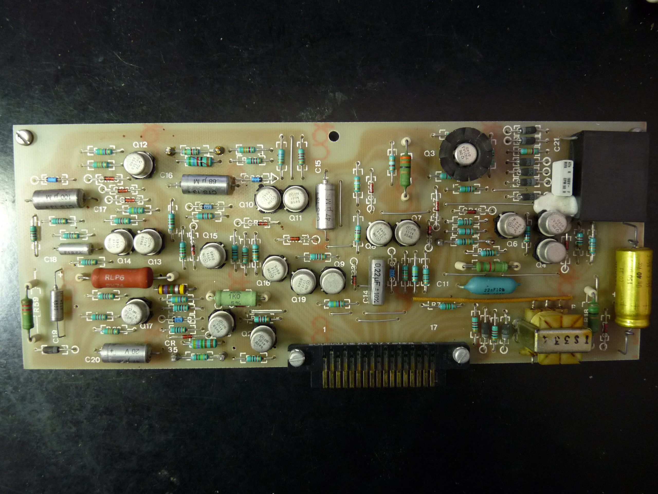

    Photos de la carte pour joindre au plan
