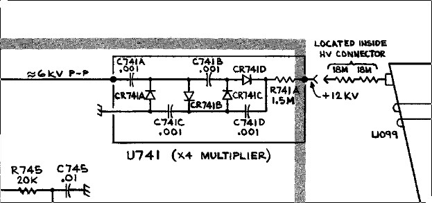

    Je possède un oscillo Tektro à tiroirs type 7403,il est tombé en panne et j'ai diagnostiqué une panne THT , le tripleur qui suivait l'oscillateur THT était HS, introuvable je l'ai alors remplacé par un tripleur de TV (couleur bleue de TV couleur ou N&B ?) que j'avais dans mon stock qui rentrait dans le boîtier et l'engin est repartit ,il y avait eu des effluves au démarrage puis ça s'est calmé,l'appareil à fonctionné longtemps,trop encombrant je ne l'utilise plus remplacé par un TDS2024C (une promo chez Farnell) bien plus complet.

    Un tripleur reste un tripleur (X3) modèle bleu hyper connu , bien s' assurer de câbler avec des câble HT sur-isolés genre bougies voiture !
    passer loin des masses !
    J' ai appris que de façon empirique qu' un arcage ou effluves se produisait à 1mm/KV.

    A jérome2290,désolé mais je n'ai pas le courage de resortir ce gros oscillo et de le démonter, d'autant plus que ça n'apporterait pas grand chose de voir un multiplicateur enchâssé dans un boîtier métallique , je n'ai pas compris la différence que vous faites entre élévateur et tripleur .Un tripleur est composé de 3 diodes et 3 condensateurs haute tension fortement isolés,il se raccorde avec un tension alternative d'entrée (déjà assez élevée dans le cas du Tektro),une masse et une tension de sortie sur ventouse.
    En recopiant le schéma je m'aperçoit qu'il s'agit d'un quatrupleur ! Ah le temps qui passe...
