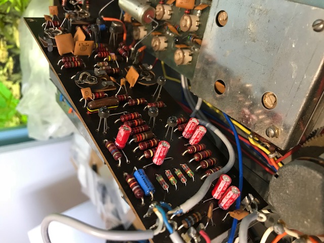

    Je suis en train de restaurer cette superbe chaine Scientelec Intégrale
    Le problème : Son du tuner super faible voir inaudible
    Son d'un ampli de mauvaise qualité pour la partie Auxilliaire et platine
    Je cherche donc des schémas qui pourraient m'aider donc j'en appelle à vos connaissances.

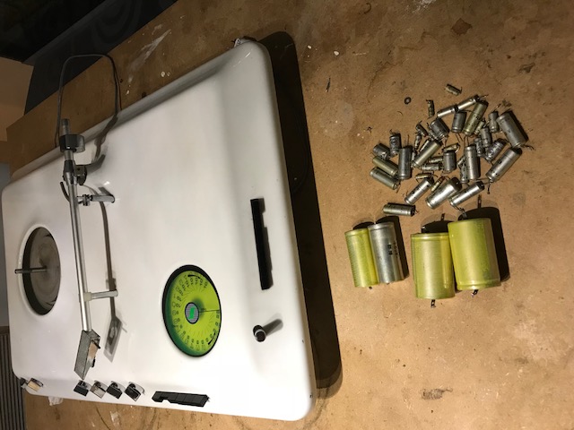

    Questions :
    1) Pourquoi avoir remplacer tous ces Condensateurs ?... avec un risque d'erreur (polarité)
    2) Pourquoi ne pas demander de l'aide et Schéma avant de remplacer ces Pièces ?
    C'est devenu une vrai maladie de remplacer les Condos et que cela ?
    Cela prouve qu'il existe de vraies Pannes en plus de celles possibles provoquées par cette manœuvre ?
    Bon courage...

Sujet : Scientelec Nouveau De jfk  Le 20-05-2018 à 21:57 sta
    Chez Scientelec tous les chimiques vieillissent mal et se dégradent, même s'ils semblent bon.
    J'ai eu le problème sur un ampli où une voie faiblissait, c'étaient les condos chimiques de la carte.

    Tout est dans la qualité des condensateurs qui ont étés utilisés au départ par le constructeur, en voyant ceux qui y étaient et ceux que vous avez remis à la place (pourquoi au passage, mettre des condensateura radiaux sur un circuit imprimé prevu pour des axiaux ?) je e sais pas s'ils vont durer plus longtemps.

    ''pourquoi au passage, mettre des condensateurs radiaux sur un circuit imprimé prévu pour des axiaux''
    Peut être tout simplement pour une question de coûts et de disponibilités ...
    Ne jetez pas la pierre à ceux qui remplacent les condensateurs, bien souvent les condensateurs sur ce genre de matériel sont soit fuiteux, soit carrément en court-circuit, en les remplaçants on est tranquille pour un moment (s'il n'y a pas eu d'erreurs de branchement bien évidemment)
    Reste à contrôler les autres composants si le mal perdure ...

    Je ne ''jette la pierre'' pour ma part à personne, seulement en tant que professionnel de l'électronique je me permets de regretter certaines façons de faire et pratiques dont je ne comprends pas toujours la justification.
    De même dans ton métier d'électricien tu bondis dès que je te parles de mise à terre que moi, électronicien je juge inutile sur un appareil ancien, de même quand je vois des condensateurs radiaux montés sur un circuit imprimé prévu pour des axiaux, alors qu'il s'en vends également toujours couramment et pas à prix d'or, je me permet de le faire remarquer, on est ici pour causer et pas pour tout ''liker'' bêtement.

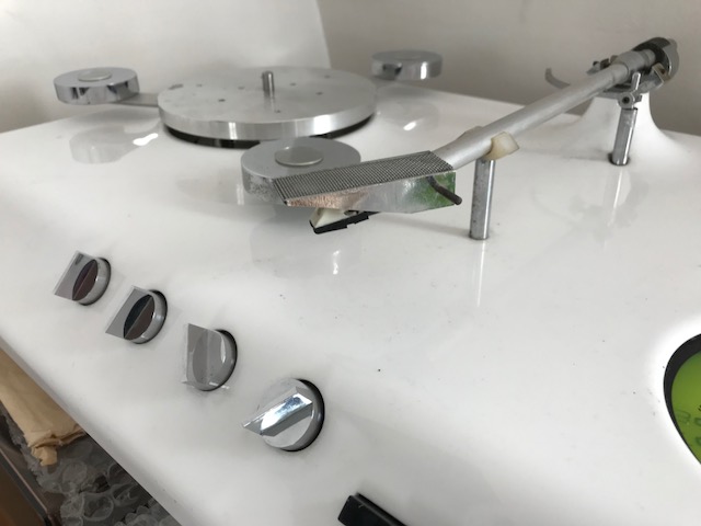

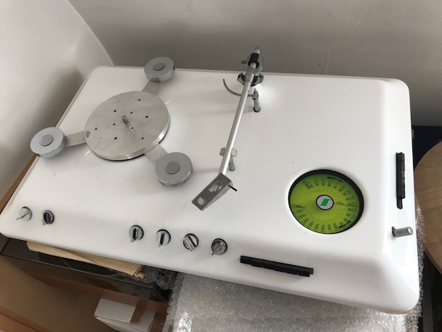

    Sinon elle marche au butane la gazinière en photo?
Sujet : Scientelec Nouveau De totophe73  Le 21-05-2018 à 07:51 sta
    Bonjour à tous, cette gazinière comme vous dite avait déjà à cette époque été conçu avec un look très avancé !!
    Et c'est ce qui me plaît, Pour Florian excuse moi mais j'avais oublié ton pseudo, on se verra à St Aubin et si sa t'intéresse toujours j'ai d'anciens appareils de mesures en double, et pour en revenir aux condensateurs oui je suis comme Henri Louis je répare au composants mais en voici encore la preuve puisque cet appareil ne fonctionne toujours pas...

    Dans le cas présent je ne critiquait personellement pas le fait de remplacer les condensateurs, sur ce genre de matériel la qualité de ceux montés à la construction laisse peut-être à désirer ce qui provoque des défauts ingérables à la longue, on n'est pas sur une radio à lampes mais dans un ampli à semi-conducteurs, repartir sur une base saine est certainement préférable, mais là on voit qu'il y subsiste tout de même un problème ...
    Ma remarque était juste sur le choix des condensateurs de remplacement, j'aurai si c'était moi, commandé et remplacé les condensateurs axiaux par des axiaux, avec une tension de service comortant une certaine marge, mais chacun fait comne il veut.
