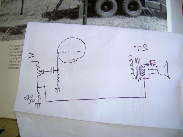

    Je rencontre un problème sur la partie basse fréquence du TV philips TF1767.
    La BF est composée d'une EBF80 et d'une penthode de puissance PL82.
    En entreprenant le démontage du potentiomètre en panne, il est apparu que le câblage n'était pas d'origine (fils volant hors faisceau TV).
    De plus, les bornes 1 et 3 du potentiomètres sont reliés au secondaire du transfo de sortie, je n'ai jamais vu ça!
    Le curseur central, lui, est bien relié à la grille de l'EBF80 via un condo de 10nf.
    Schéma de principe en PJ, relevé rapidement, et pas très protocolaire...
    Le montage du potentiomètre vous semble t'il bon?!
Sujet : Amplification BF Nouveau De F6CER  Le 15-05-2018 à 11:10 sta
    C'est simplement une contre-réaction pour diminuer la distorsion : une partie de la sortie de l'ampli est retournée à son entrée par l'intermédiaire de la résistance de 560 Ohms coté froid du pot. de volume

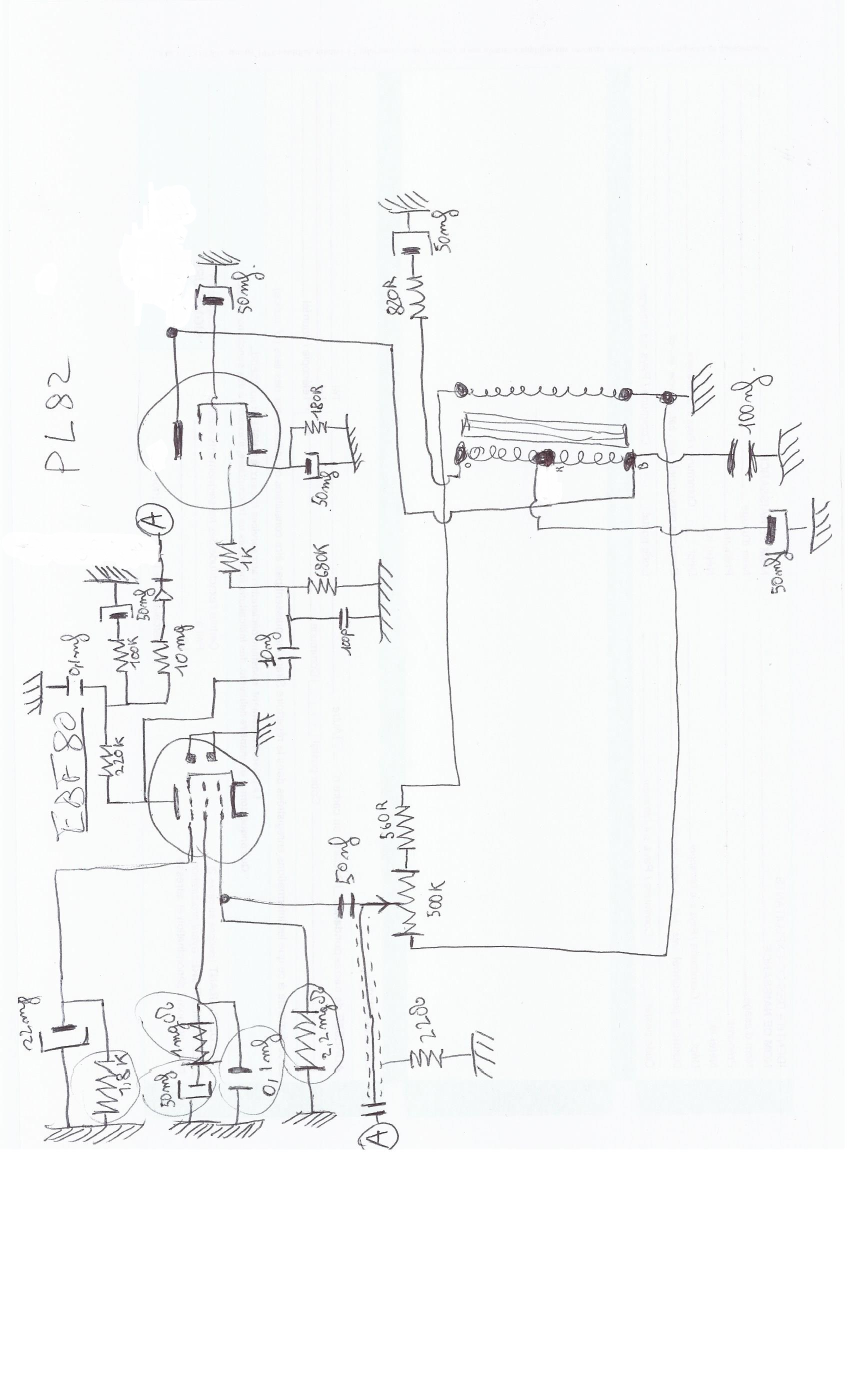

Sujet : Amplification BF Nouveau De F6CER  Le 15-05-2018 à 11:13 sta
    par contre il y a des erreurs de schéma pour la grille2 et l'anode de la EBF80 : il leur faut un peu de haute tension
Sujet : Amplification BF Nouveau De BRT95  Le 15-05-2018 à 11:17 sta
    Bonjour.
    On dirait que les écrans des penthodes et l'anode de la PL82 et de l'EBF80 ne reçoivent pas de HT!
Sujet : Amplification BF Nouveau De alexis  Le 15-05-2018 à 13:33 sta
    Oui oui, schéma rapidement réalisé, sont reliés à la HT :
    - la G2 et l'anode de l'EBF80
    - la G2 de la PL82
    - le point milieu du transfo
    Le signal provenant de A doit il être raccordé entre le potentiomètre et le condo de 50 nf ,ou, après ce même condo?
Sujet : Amplification BF Nouveau De F6CER  Le 15-05-2018 à 14:39 sta
    votre pot est mal dessiné le signal venant de A doit être connecté à l'extrémité du pot opposée à la 560 Ohms et cette extrémité ne doit pas être mise à la masse
Sujet : Amplification BF Nouveau De alexis  Le 15-05-2018 à 15:59 sta
    Merci F6CER
    Je perds mon latin entre le signal, les masses, et la contre réaction du TS!
    Auriez vous un schéma du montage de l'étage, sinon un croquis à main levée du branchement du pot.
Sujet : Amplification BF Nouveau De F6CER  Le 15-05-2018 à 17:40 sta
    Voicivoila
Sujet : Amplification BF Nouveau De alexis  Le 15-05-2018 à 19:57 sta
    SUPER
    Merci mille fois, tout est rentré dans l'ordre
