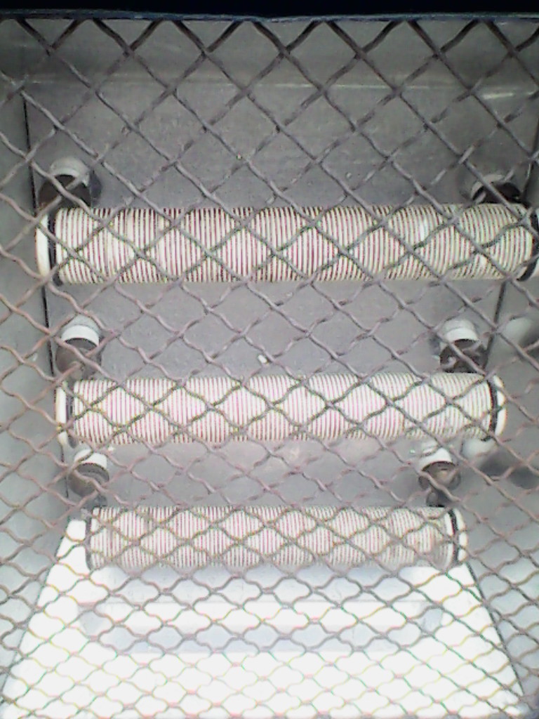

Je suis en train de remettre en route un appareil électrique sur lequel 6 bornes traversent le châssis. Selon commutation elles sont -ou pas- reliées au secteur.
Ces 6 bornes de 6mm de diamètre traversent donc le châssis dans de minuscules tubes de stéatite -genre 8mm diamètre extérieur, 1mm de long, 6mm de diamètre intérieur- et des rondelles de mica, mais hélas pour moi ces petits tubes sont morts. En centrant bien ça fonctionne, mais c'est potentiellement assez risqué, et dangereux.
Dans mes souvenirs il existait des douilles de stéatite, genre de petit tube épaulés comme il y en a en plastique sur presque tous les appareils de mesure, mais en céramique ou je ne sais quoi, et qui faisaient très bien le job sauf que hélas je suis incapable de retrouver qui vend ça !

Isolation électrique devant tenir une température conséquente, c'est monté sur un radiateur de 1500W calor vraisemblablement des années 20 ou 30 en fonte émaillée bleu cobalt ; en service quand naissaient nos chères TSF.
J'ai trouvé sur le web une photo des stéatites qui m'aideraient à sécuriser son circuit électrique, et voici à quoi ressemble ma bestiole, c'est le frère jumeau de celui-ci :
www.ebay.fr/i/302548982951
Merci pour cette aide précieuse.

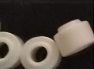

Sujet : Stéatites (douilles) Nouveau De HLJ  Le 07-05-2018 à 21:56 sta
Sujet : Stéatites (douilles) Nouveau De Philippe Girard  Le 07-05-2018 à 22:23 sta
    Voici ce qu'on pouvait trouver chez Radio MJ....
    Diametre interieur 3mm,ca va pas donc..
    Et puis j'en ai retrouvé que 2 exemplaires....

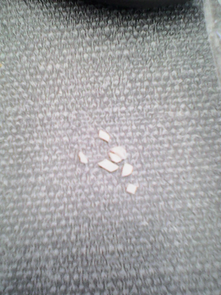

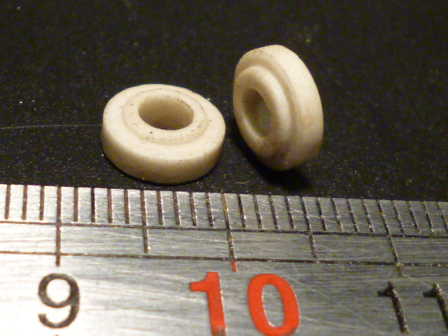

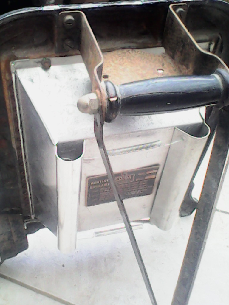

L'assortiment de colonnettes stéatite est arrivé au courrier de ce matin. Elles ne sont pas d'une grande précision dimensionnelle, mais elle font parfaitement leur travail.
Le petit radiateur est de nouveau opérationnel, c'est à peine si on voit les nouvelles stéatites et qu'une des tôles latérales est flambant neuve. Je crois que c'est d'ailleurs le cintrage et les plis de la tôle qui auront été les étapes les plus délicates de cette rénovation ; la pose des colonettes n'étant somme toute chose que de l'assemblage. Il ne reste plus qu'à remettre un petit coup de noir sur le pied qui a un peu perdu de sa peinture, mais pour son âge il présente encore bien.
Aucune des 6 minuscules bagues stéatite d'origine n'était intacte et cette rénovation n'était pas du luxe. Le démontage m'a laissé le plan de travail plein de petits morceaux. Les rondelles de mica, pour leur part, sont toujours aussi fraiches qu'à leur premier jour.
Je vous poste quelques photos, pour ne pas tenir trop de place elles ne sont pas de grande qualité, mais on y voit tout de même ce qu'il y a à voir.
Encore merci à tous pour votre aide appréciée, et une excellente journée à chacun.
