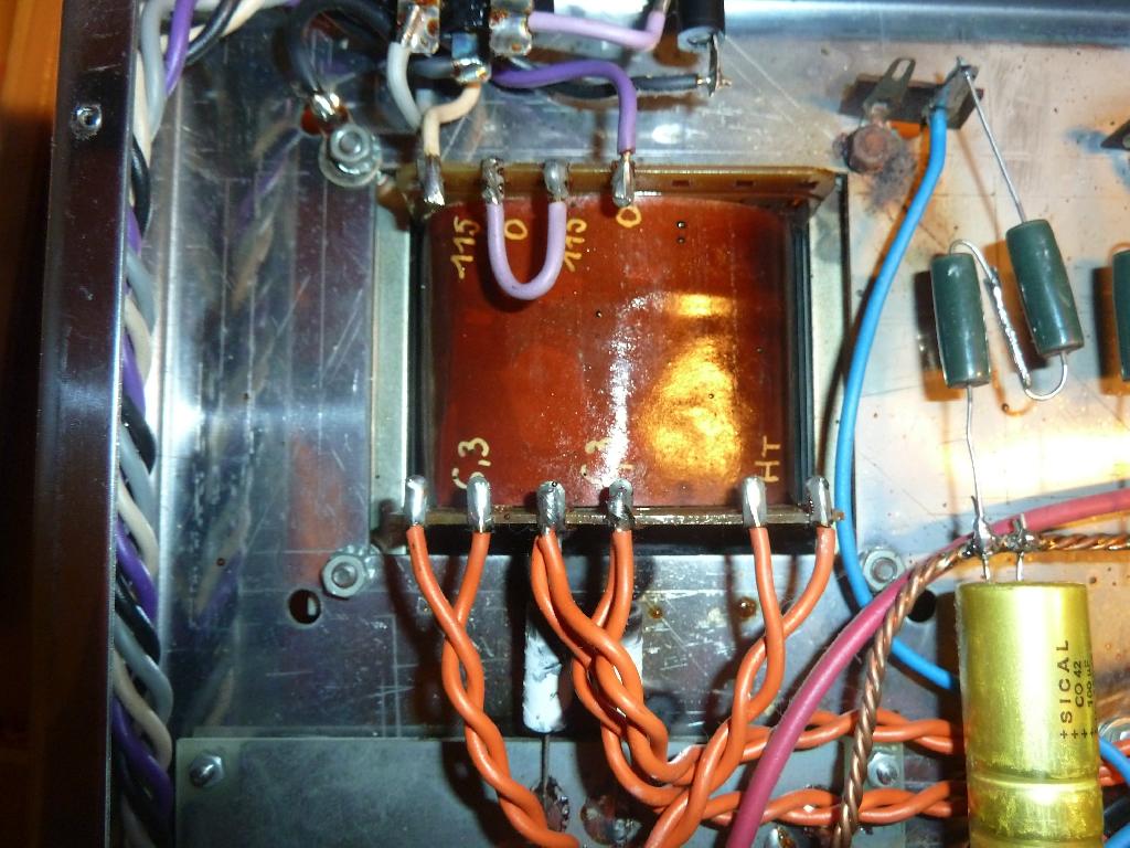

Sujet : Ampli TS3500 Ampliton Nouveau De Bombarde  Le 10-04-2018 à 19:31 sta
    Je viens de recevoir les photos de l'ampli. A priori ce serait 2 résistances de 33 5W qui ont brulé. Ces résistances sont cablées entre les sorties du transfo 6.3V et la masse qui alimente les filaments des lampes de puissance.
    Je me pose les questions suivantes:
    - Il y a peut être un défaut d'isolement entre cathode filament EL34 ?
    - CC entre cathode et filament de 1 des 4 tubes EL34 ?
    Qu en pensez vous
    Merci de votre aide
    Bombarde

Sujet : Ampli TS3500 Ampliton Nouveau De blaisepascal  Le 10-04-2018 à 22:35 sta
    Un CC cathode-filament aurait effectivement pour effet de faire chuter le potentiel cathode (les résistances de 33 se mettant alors en parallèle de la résistance de cathode) et de faire monter en flèche le courant anodique de la lampe incriminée, lequel traverse alors les fameuses résistances.
    Toutefois, vu leur état, elles ont dissipé une puissance très nettement supérieure à leur max admissible, au moins 2 ou 3 fois les 5W chacune, soit un total de 20 à 30 W dans 16.5, autrement dit plus de 1A. À ce niveau, il y a d'autres dégâts apparents dans la lampe ou l'alimentation HT.
    Personnellement, je pencherais plutôt pour un court-circuit interne au transfo par exemple entre un enroulement HT et ce secondaire 6.3V.
    Cordialement,
    Pascal
Sujet : Ampli TS3500 Ampliton Nouveau De blaisepascal  Le 10-04-2018 à 22:47 sta
    D'ailleurs, la tâche jaune vif sur la photo du transfo, c'est un reflet ou une décoloration de l'isolant ?
Sujet : Ampli TS3500 Ampliton Nouveau De XYZ du 56  Le 11-04-2018 à 11:02 sta
    Et qu'est ce qui se trouve dans la zone de l'écrou servant à fixer le transfo?
    Il a quelque peu chauffé sans avoir au dessus de lui d'élément ayant pu lui permettre de ''bronzer'' autant.
    Le transfo a d'autres taches jaune visuellement observable sur la gauche (n'ayant pas ''traversé'' l'isolant. Cordialement.

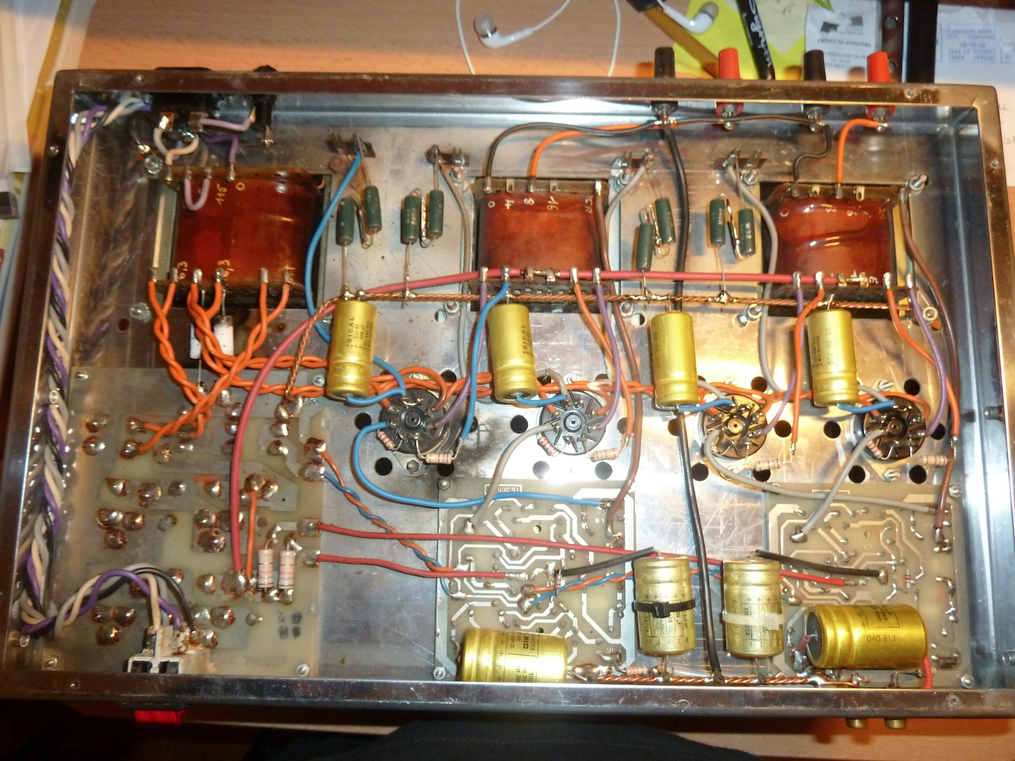

Sujet : Ampli TS3500 Ampliton Nouveau De Bombarde  Le 11-04-2018 à 13:34 sta
    Bonjour et merci,
    Effectivement on ne peut pas en déduire le problème sans avoir vu l'appareil. Samedi, je dois voir et récupérer le matériel.
    En premier faire des mesures et mesurer le transfo seul .
    Ci joint les autres photos
    Merci de votre aide
    Bombarde

Sujet : Ampli TS3500 Ampliton Nouveau De Bombarde  Le 16-04-2018 à 12:15 sta
    Bonjour ,
    Bilan des courses :
    Flashes au niveau de 2-3 (filaments-anode) un des supports est mort et calciné.Ce qui a entrainé la destruction des Résistances de 33 Pourquoi ? humidité ?
    Je vais changer les supports, les tubes EL34 et voir ce qui se passe.
    Pour un ampli de cette classe, je noterai le câblage 4/10.......
    Bien cordialement
    Bombarde
Sujet : Ampli TS3500 Ampliton Nouveau De f6cer  Le 16-04-2018 à 13:53 sta
    Avec des résistances de cathode et des résistances d’ecran câblées en l’air ce truc ressemble plus a une maquette qu’a un produit fini
Sujet : Ampli TS3500 Ampliton Nouveau De Bombarde  Le 16-04-2018 à 18:11 sta
    Apparemment non, car il porte l'étiquette avec un numéro de série. En tous cas, il faut que je change les 4 supports des EL34 , car 2 ont charbonné entre la cathode et l'anode, les résistances d'équilibrage de filament, pour le principal. Effectivement je suis déçu pour ce genre de matériel.... d'où ma note de 4/10 pour le câblage.
    Je vais mettre des supports stéatite et des bonnes résistances. On verra la suite. Mais que s'est il passé ???? Mauvaise qualité des supports ????

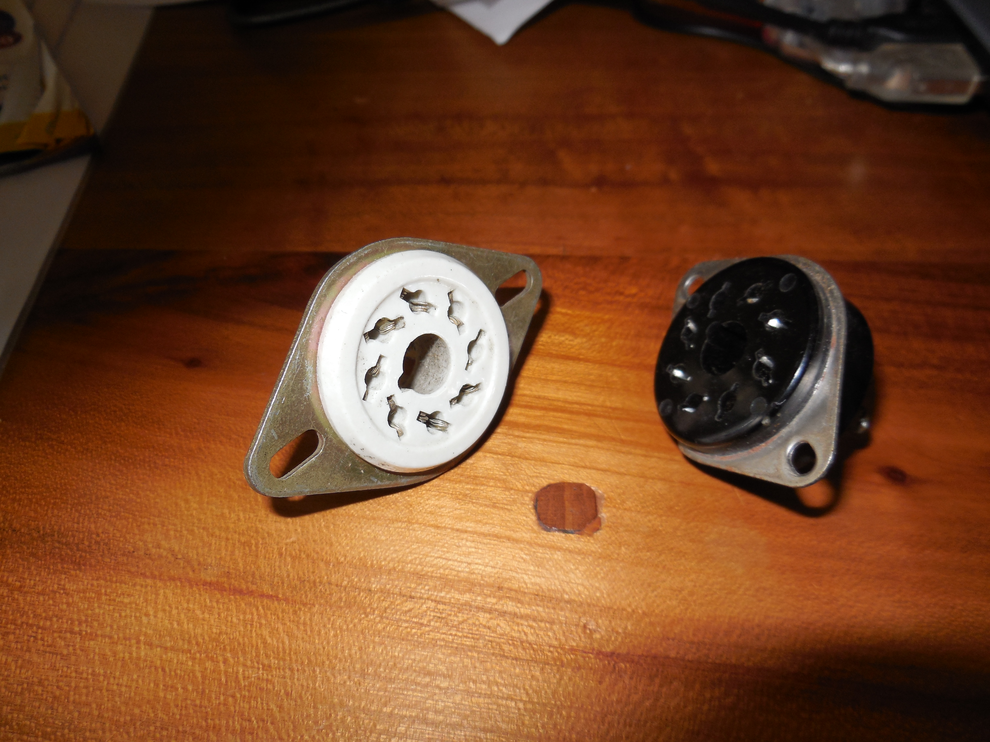

Sujet : Ampli TS3500 Ampliton Nouveau De Bombarde  Le 23-04-2018 à 17:22 sta
    Donc j'ai reçu les supports qui bien entendu ne vont pas En refouillant j'ai trouvé 3 supports octals 8 br mais comme les trous dans le chassis 31 pour 30 mm et avec vos conseils, usiner de l'inox est coton, je vais les mettre par dessus . Le capot en métal cachera la misère.........
    ou bien si une âme généreuse avait l'article ?????
    En pièce jointe, le support noir d'origine et à côté 1 des 3 supports en stéatite.
    Merci d'avance
    Bombarde
Sujet : Ampli TS3500 Ampliton Nouveau De Bombarde  Le 24-04-2018 à 12:08 sta
    Un vrai casse tête. Pour les supports un coup ça bute en bas un autre ce n'est pas assez grand. agrandir le trou : oui, mais gare à la limaille......
