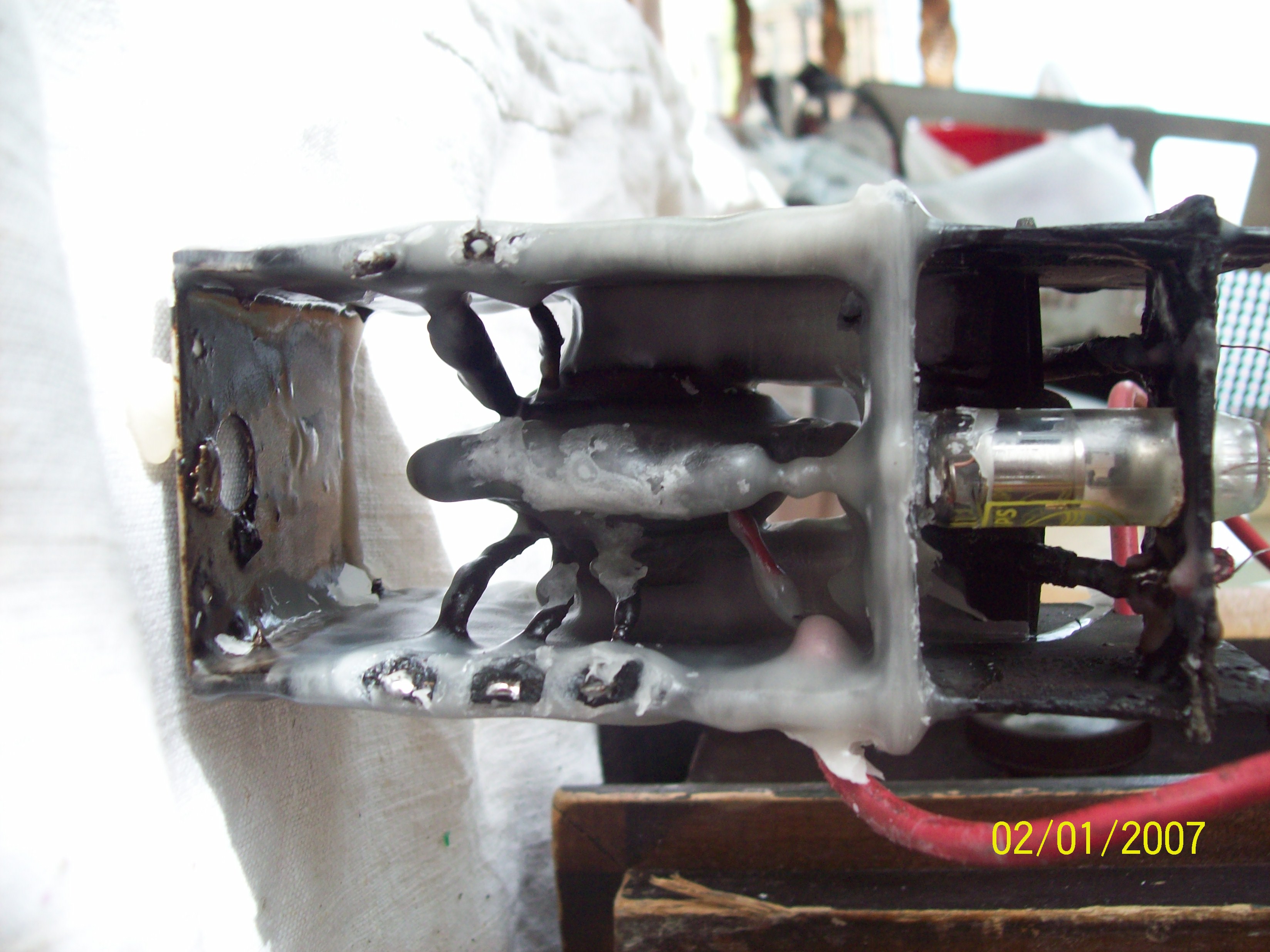

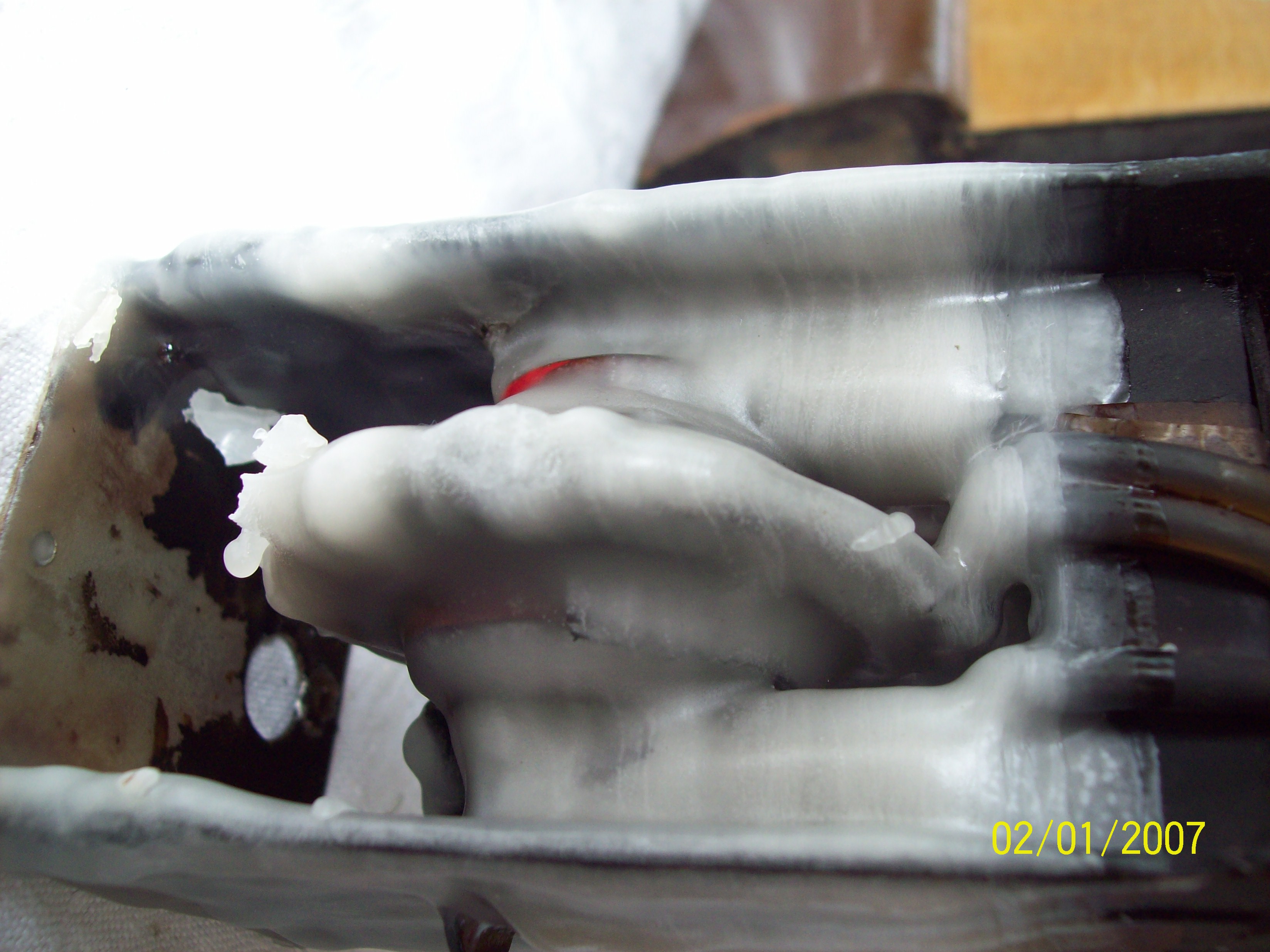

Sujet : Bain de parafine Nouveau De alexis  Le 14-03-2018 à 11:37 sta
    Merci de vos contributions et conseils.
    La THT a été ré-isolée dans de la paraffine.
    Le but n'était pas de reprendre en profondeur l’étanchéité des enroulements, juste un surfaçage au niveau des soudures et des sorties de fils des enroulements qui présentaient parfois de micro étincelles, odeurs d'ozone et minuscules crépitements.
    J'ai procédé, la paraffine à température limite de liquéfaction, par multiples trempages de telle sorte que de multiples couches se superposent et s'agglomèrent ...
    Photo jointe de la THT de noël..., pas très esthétique, mais efficace puisque depuis celle ci ne fuit plus, et le risque sérieux d'une panne immanquablement irréversible stoppée.
    Merci à tous
