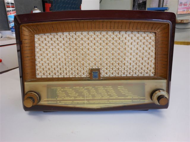

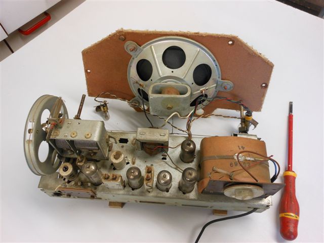

    Bonjour. Quelqu'un connait il ce model? Il craque un peu même le potar nettoyé je vais essayer d'en trouver un sur Nantes. Sinon une bêtise à ne pas faire, est de nettoyer le tissus de façade avec un nettoyant à moquette 😩! Il c'est un peu desagreger. J'ai essayé le système MP3 / FM ça fonctionne très bien et je vais l'intégrer dans le poste. Si vous aviez le schéma pour que je puisse changer les condensateurs chimiques bien qu'ils aient l'air en très bon état? Je sais je n'aurai pas dû le mettre en marche avant mais bon, l'excitation.

    Pas d'indication du modèle ou de panneau arrière avec la référence de l'appareil ?
Sujet : Poste radiola Nouveau De caseveck  Le 09-03-2018 à 11:41 sta
    d'apres la photos c'est un philips

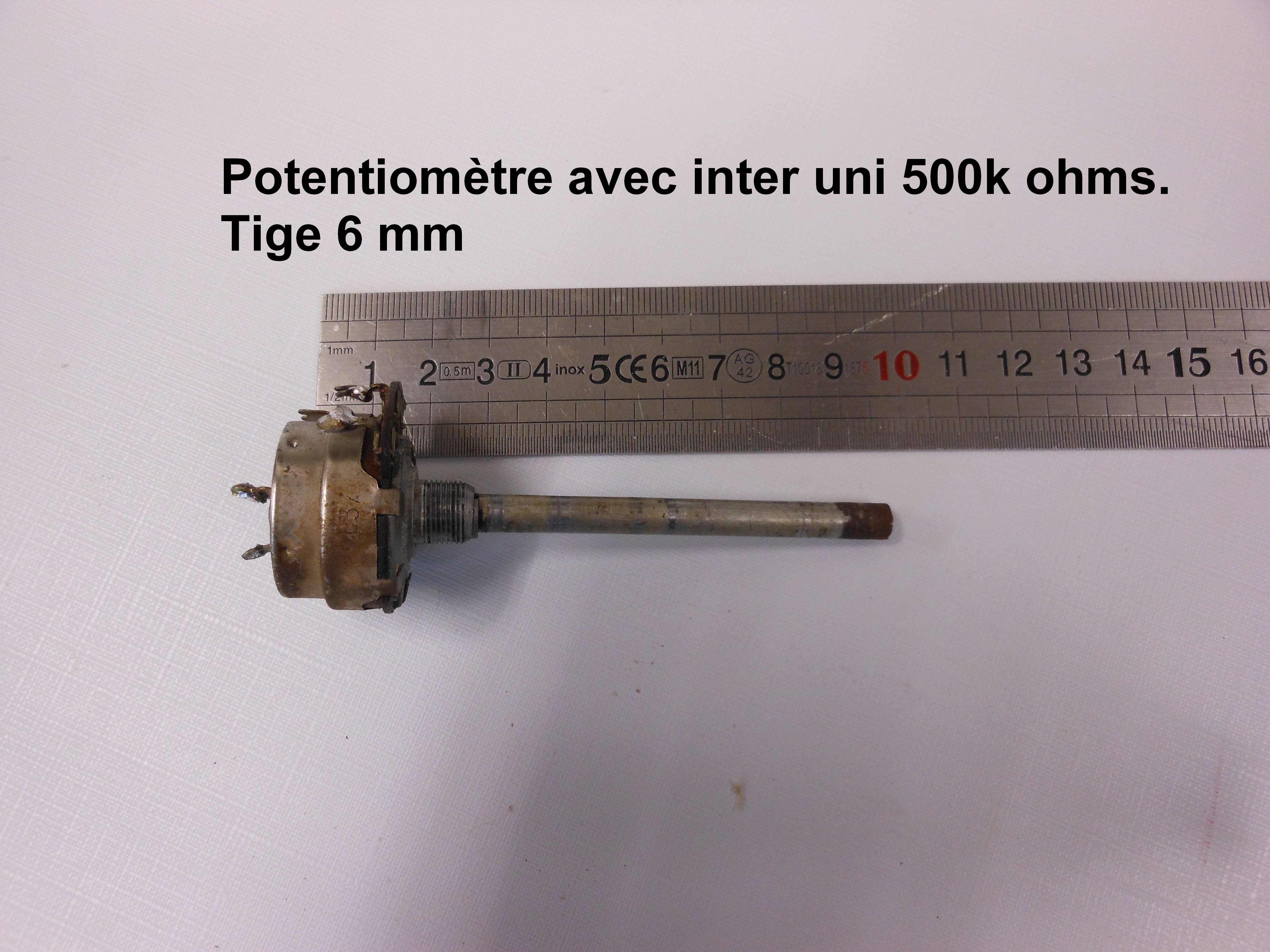

    Il n'y a pas d'indication à par le fait que ce soit un Radiola. Sinon je recherche son potentiomètre photo ci jointe.
Sujet : Poste radiola Nouveau De nanar  Le 09-03-2018 à 13:20 sta
    Bonjour c'est un modèle de potard très courant … mais ça craque seulement quant vous manipuler ce dernier ou alors c'est tout le temps ?

    Ce modèle de potentiomètre est démontable.
    On peut voir l'état de la piste et éventuellement agir sur la partie endommagée ( si pas trop dégradée ) avec le produit et un coton-tige.
    Sinon, c'est le potentiomètre de puissance, 470k log, c'est un modèle facile à trouver.
Sujet : Poste radiola Nouveau De Philippe  Le 09-03-2018 à 19:29 sta
    C'est bon le potar est remplacé. Une question subsidiaire : est il possible de redonner de la transparence au plexi un peu jauni par le temps puisque l'écriture des stations et derrière et ne risque rien? J'ai essayer avec de la pâte à lustrer mais le résultat n'est pas flagrant,.

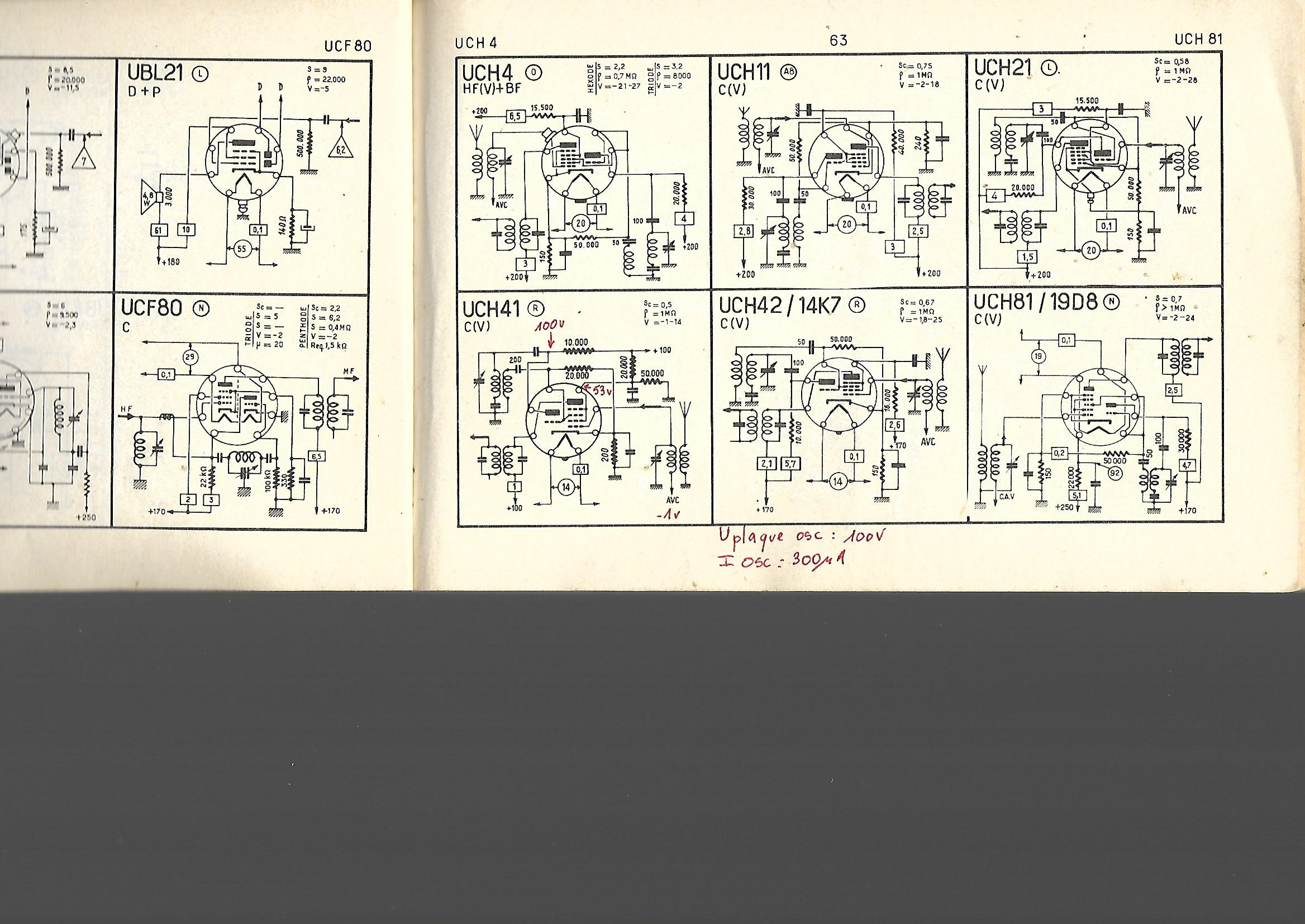

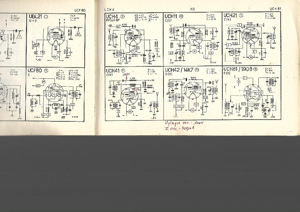

    Bonjour. Je viens d'allez chercher une lampe (UCH41) mais le vendeur n'en n'ayant pas, ma fourni ce qui semblerait en être l'équivalent il s' agit de la UCH42. Vous pouvez me confirmer.
Sujet : Poste radiola Nouveau De F5LJJ  Le 13-03-2018 à 11:33 sta
    Bonjour Philippe
    Pour les deux tubes, la tension de chauffage est de 14v, c'est déjà ça!
    Pour l'UCH42:
    Sur la broche 3 (anode oscillateur), il doit y avoir à peu près 100v
    Sur la broche 5 (grille écran), il doit y avoir une cinquantaine de volts
    Sur la broche 7 (cathode), alors soit la cathode est reliée directement à la masse ou bien alors la résistance est de 150 ohms à peu près.
    Pour l'UCH42, la résistance qui permet de contrôler l'oscillation doit être de 47k au lieu de 22k pour l'UCH 41 initialement.
    Si vous contrôlez le courant d'oscillation, il doit être de l'ordre de 200-250 µA.
    Dans ces conditions, l'UCH42 peut très bien remplacer l'UCH41

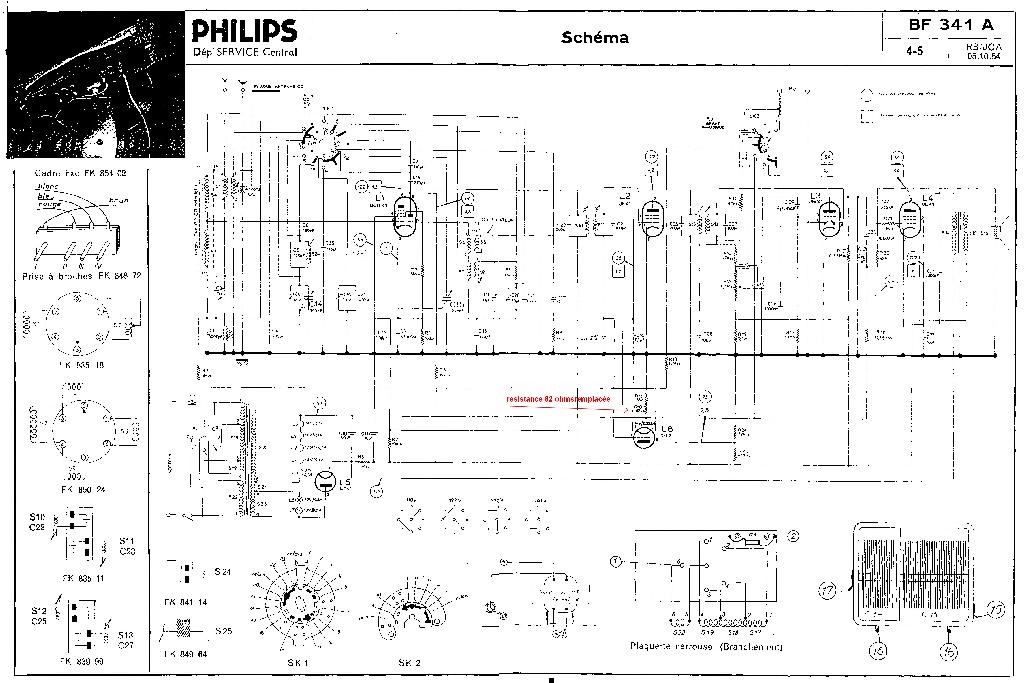

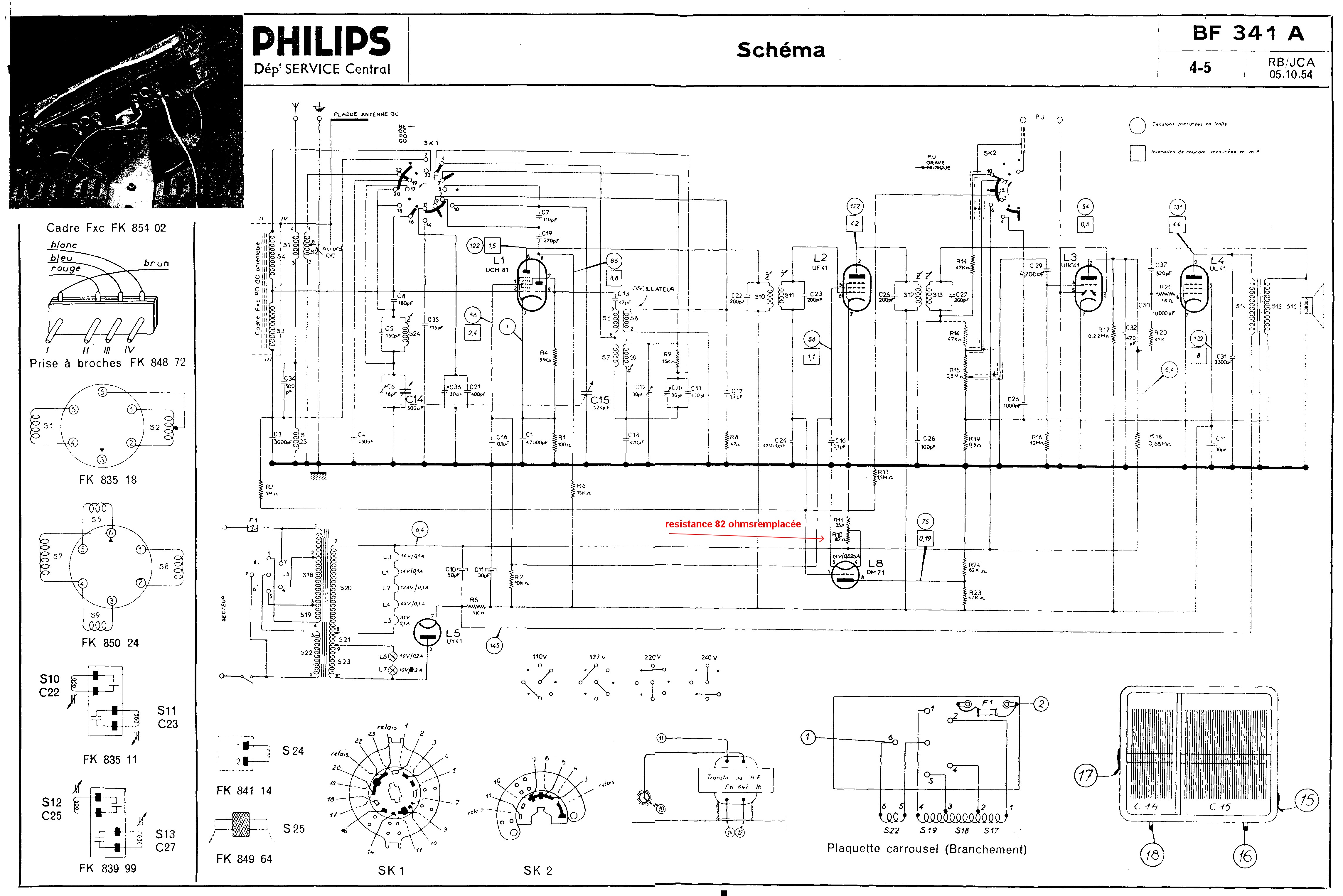

    Je crois que j'ai fait une boulette.j'ai commencé par changer quelques condos et j'ai voulu voir si c'était ok.je remis le courant mais de la fumée est sortie de dessous le transfo. J'ai coupé aussitôt ça n'a pas durer 3 s mais j'ai cramé R 10. 82 ohms. Je viens de la changer, mais hélas. ..
    Pour accéder aux dessous de ce poste il faut sortir le chassis entièrement et j'ai donc les deux ampoules d'éclairage et l'oeil magique qui se baladent aux bouts des fils et je pense qu'un des fil a toucher la masse. A priori les lampes s' allument il n'y a que UF41que j'ai dû mal à voir mais comme vous me l'avez dit elles sont en séries.
    Échouer si près du but,je suis vert!
    Si une âme charitable. .....
    Ps: Je ne sais toujours pas reconnaître le brochage des lampes en vu de dessous. 1,2,3 je pars d'où?

    Dans un premier temps, remplacez la résistance 82 ohms
Sujet : Poste radiola Nouveau De Philippe  Le 13-03-2018 à 18:38 sta
    Ne cherchez plus j'ai trouvé l'erreur. J'ai bien cramé la résistance à cause d'un court circuit, je suis resté figé dessus. J'ai cru que cela avait engendré d'autres problèmes alors que c'est moi le problème. J'avais retiré des lampes pour souder les condos et j'en ai inversé deux en les remontant. Il refonctionne j'espère que cela va durer. Sinon je n'ai pas trouvé une nouvelle lampe Uch 81 dont l'anneau se promène dans le tube mais comme dit F5LJJ ,apparemment je n'en ai pas besoin puisque je ne me sers que de la prise PU.
