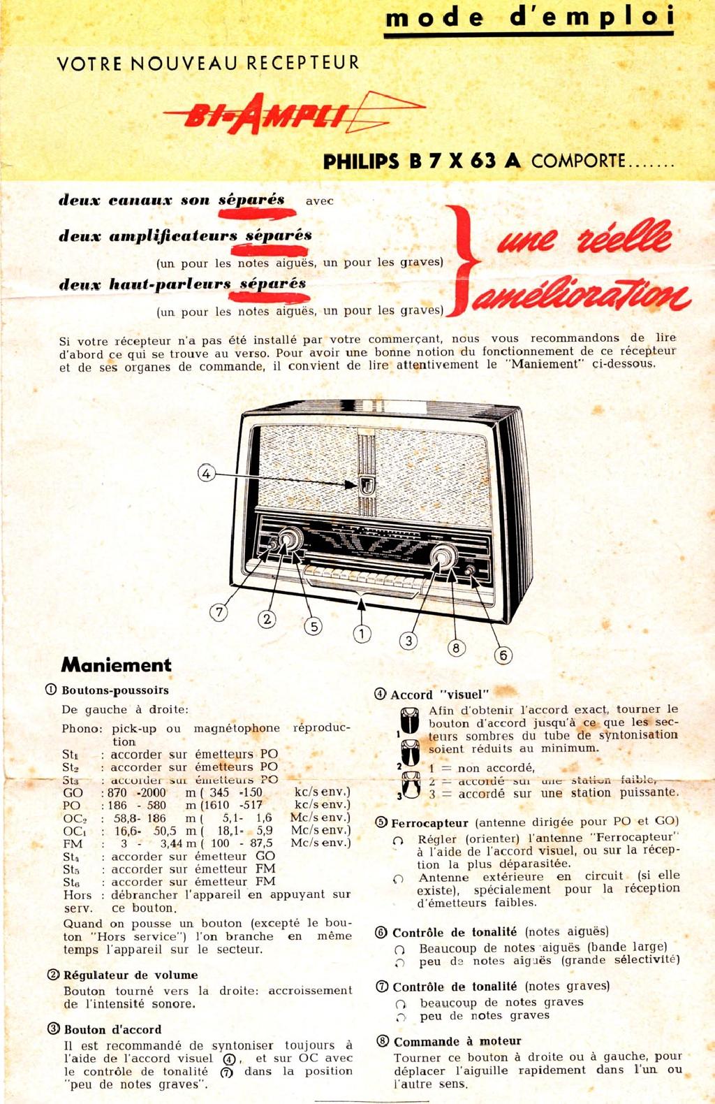

Sujet : Philips B7X63A Nouveau De jcj  Le 26-02-2018 à 09:53 sta
    Si ça peut servir pour les Archives, la notice d'utilisation en Français de ce poste ->
    Cordialement : JCJ

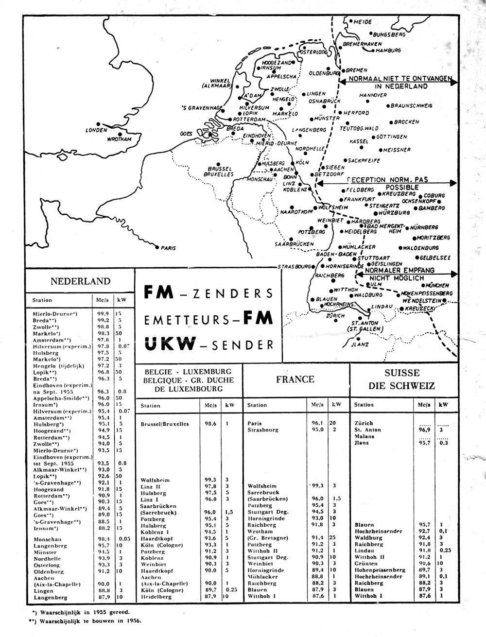

    En 1956, en France, ce ne devait pas être un argument de vente...
Sujet : Philips B7X63A Nouveau De jcj  Le 26-02-2018 à 13:55 sta
    Exact Michel, la liste des émetteurs proposés sur une notice fournie avec ce poste ne proposait aux Français que d'écouter les émetteurs FM... Allemands.
Sujet : Philips B7X63A Nouveau De jcj  Le 26-02-2018 à 14:02 sta
    ... plus Paris et Strasbourg seulement.
Sujet : Philips B7X63A Nouveau De Louis  Le 26-02-2018 à 14:15 sta
    Bonjour JCJ,
    voilà qui est super ce mode d'emploi en français, car traduire le néerlandais c'est pas facile.
    N'aurais-tu pas la doc de remise au point aussi en français?

    Apparemment, en 1959, il n'existait qu'un seul émetteur FM en France, sur la tour Eiffel.
