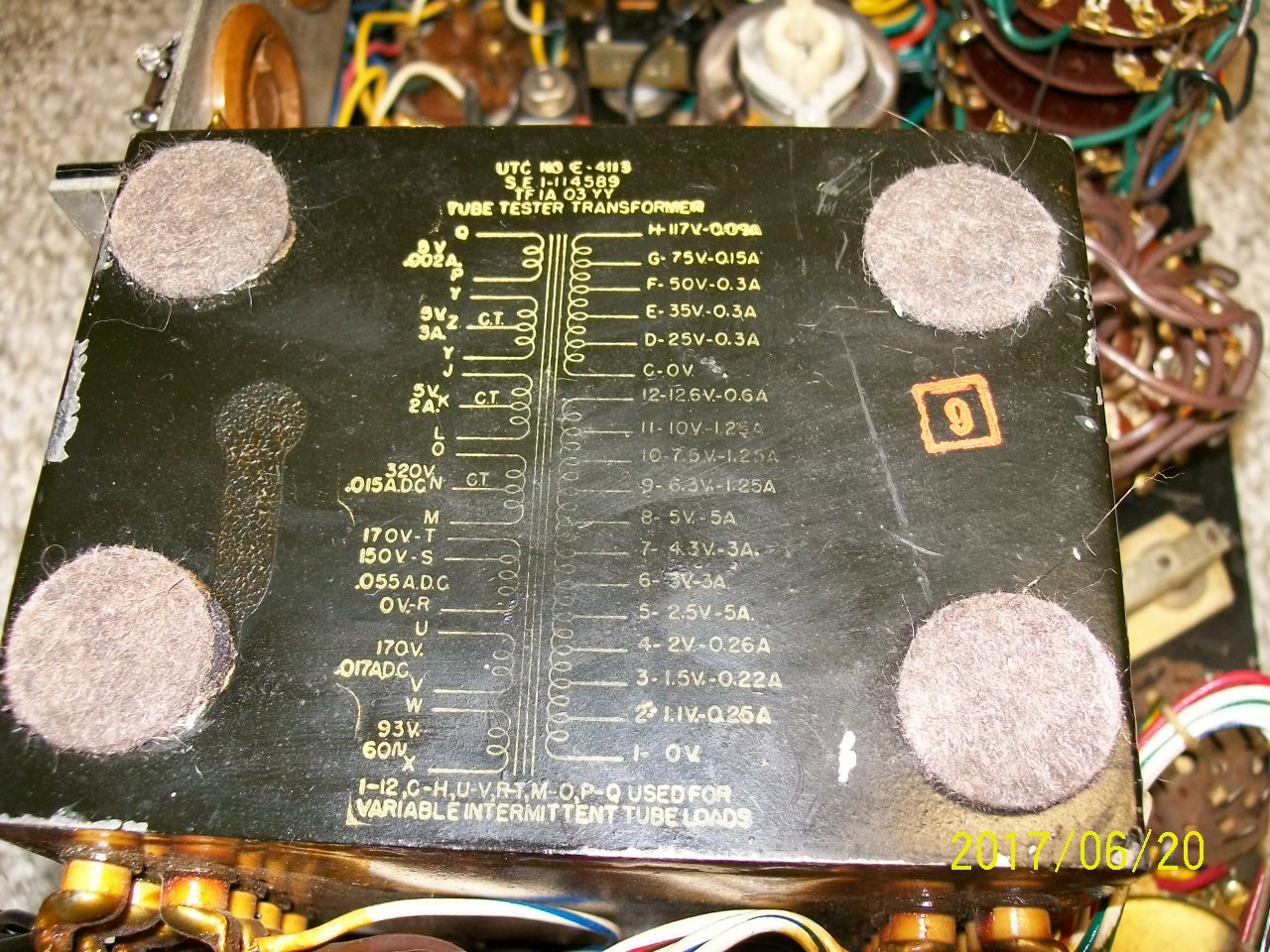

Sujet : Je vais me payer un lampemètre Nouveau De Pascal  Le 28-01-2018 à 14:39 sta
    Le module est juste une infime partie d'un véritable lampemètre. Il faut des tensions diverses et variées, filaments entre 1.1, HT jusqu'à au moins 300V sous 100 mA.
    - Raccorder un petit transformateur de 24 V (0,15 A) et un transformateur pour la haute tension et le chauffage des lampes pour obtenir un lampemètre fonctionnel capable de tester tous types de tubes, d'éditer les familles de courbes et obtenir automatiquement les valeurs des caractéristiques de pente (Gm), résistance interne (Rp) et gain (µ).
    En photo un transformateur chauffage filaments et HT d'un lampemètre Hickock. Rien qu'à faire construire à l'identique, il va falloir multiplier sérieusement les 65 du module.

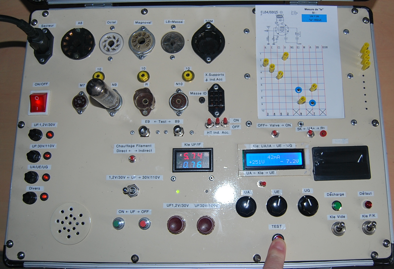

Sujet : Je vais me payer un lampemètre Nouveau De Philippe Girard  Le 28-01-2018 à 23:09 sta
    Un peu moins de 200 balles.....si on a pas le bon culot ,on fait un adaptateur.
    ''Camembert'' pour les tyrophiles....

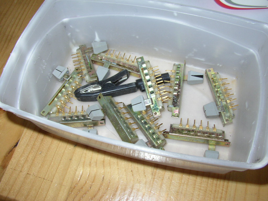

    Je sais pas si ca va aider Nanar...La matrice est un truc génial et pas si difficile a fabriquer.....
