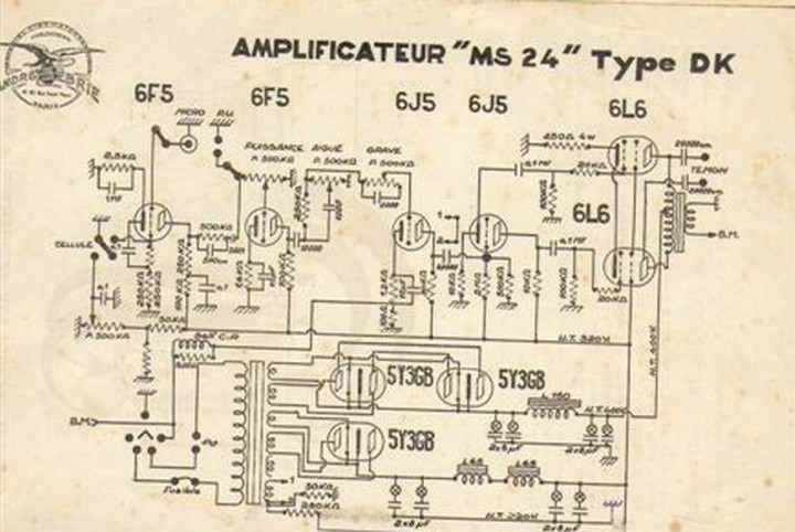

    Voila le schéma avec 2: 6L6

    Malheureusement, le schéma Debrie, bien que détaillé, n'indique pas l'impédance du HP utilisé.

    normalement en cinéma ,si mes souvenirs sont exacts c'était du 25 ohms
    cordialement Bozec
Sujet : ampli Debrie MS24-DK Nouveau De bozec  Le 10-01-2018 à 20:54 sta
    lire 5 ohms

    Le schéma proposé est illisible..
    Je ne sais pas d'ou il provient ,mais c'est assez fréquent,quel dommage d'avoir des documents inexploitables.....ou presque.

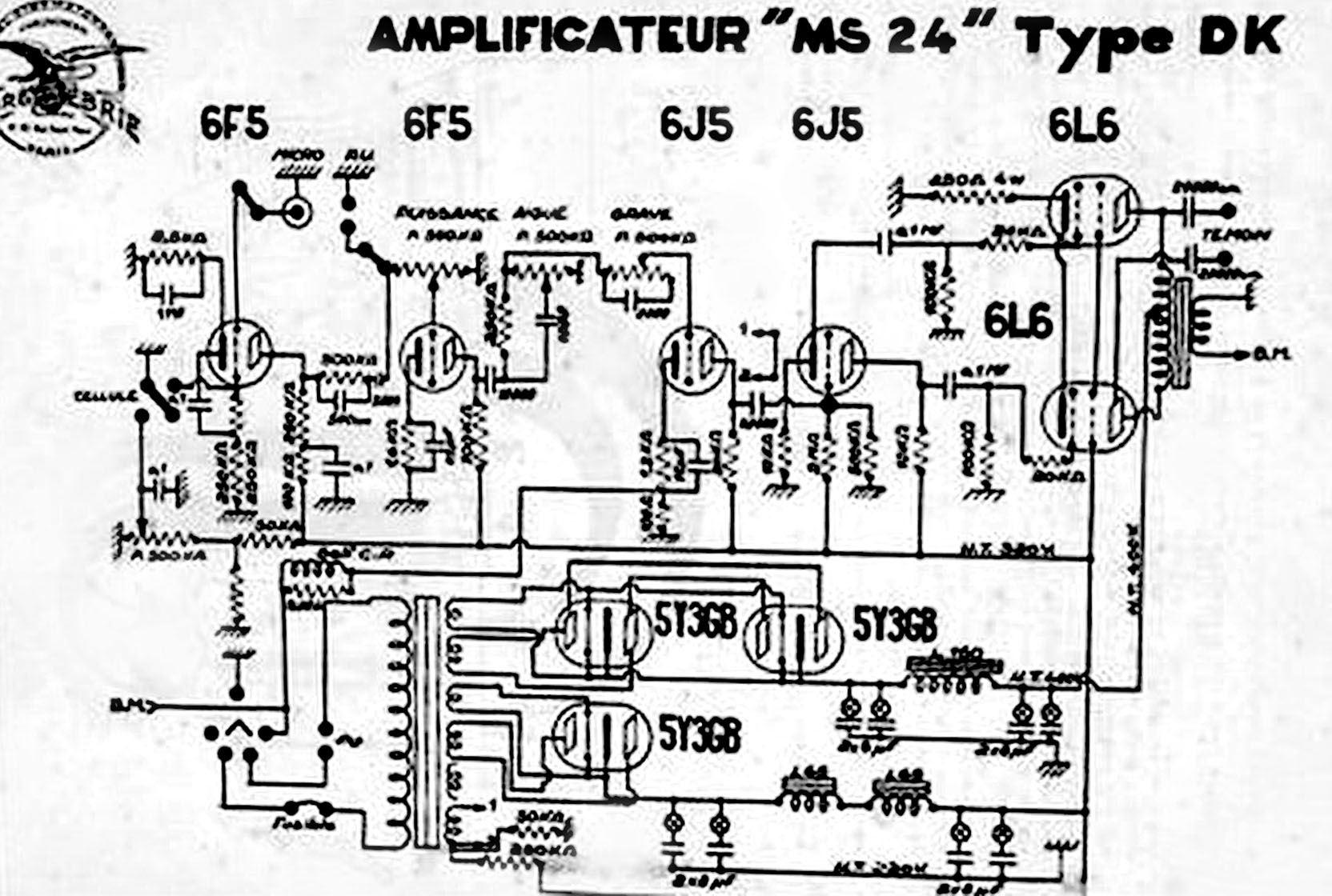

    voilà le schéma amélioré, pas pu faire mieux

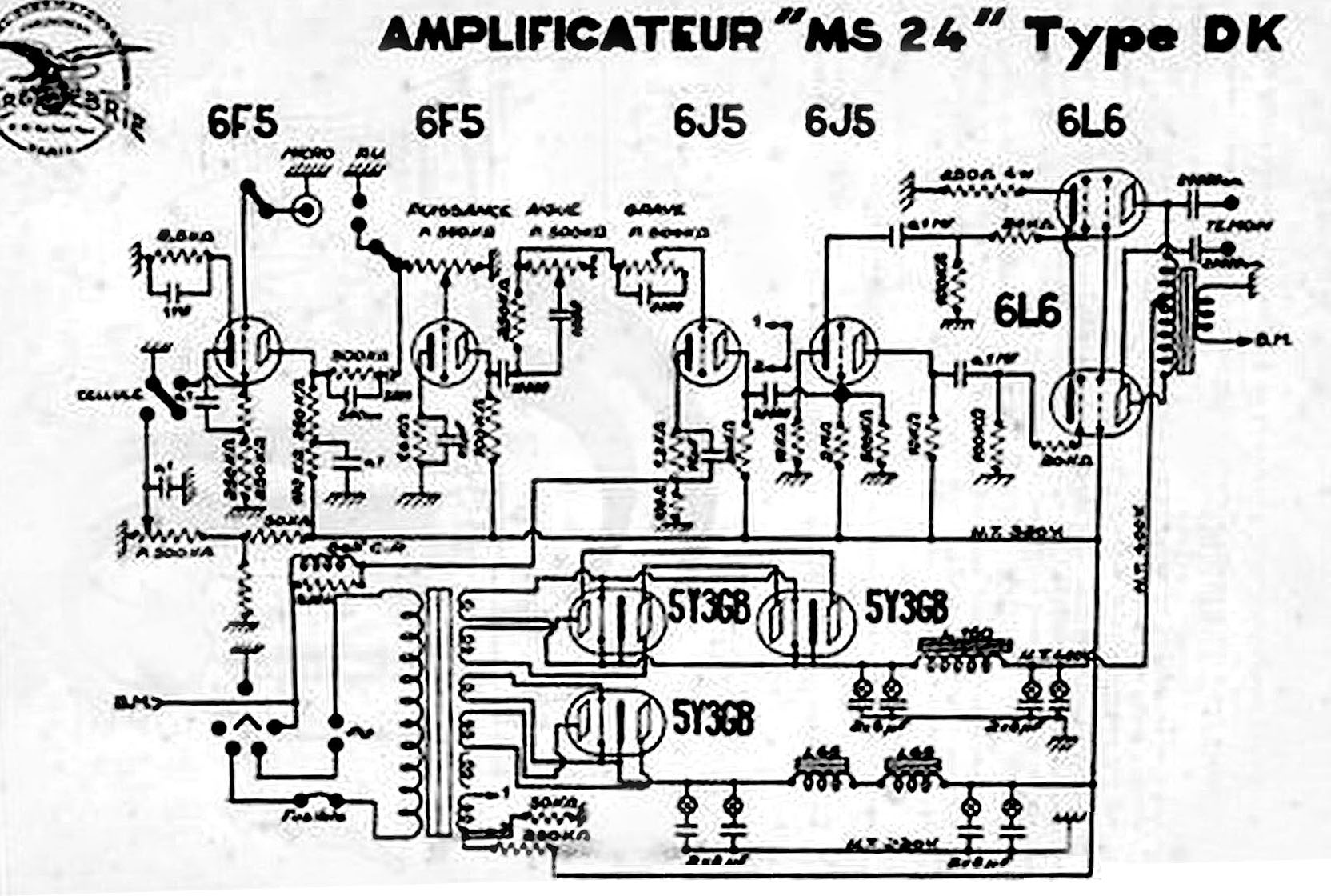

    Le même redressé

    le schéma a été trouver sur le Net et c'est déja pas si mal de pouvoir en faire profiter
    la personne qui le demande
