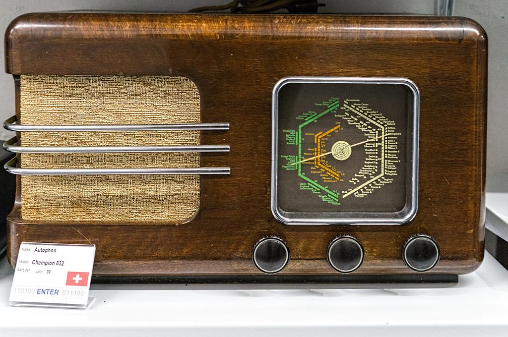

    Une petite photo du poste pour le plaisir peut etre ...
Sujet : Valeur des résistance pour un transfo alimentation Nouveau De HLJ  Le 01-01-2018 à 17:29 sta
    Un Autophon Champion, c'est comme ça https://www.doctsf.com/gr… un modèle ''populaire'' de notre marque Suisse Autophon.

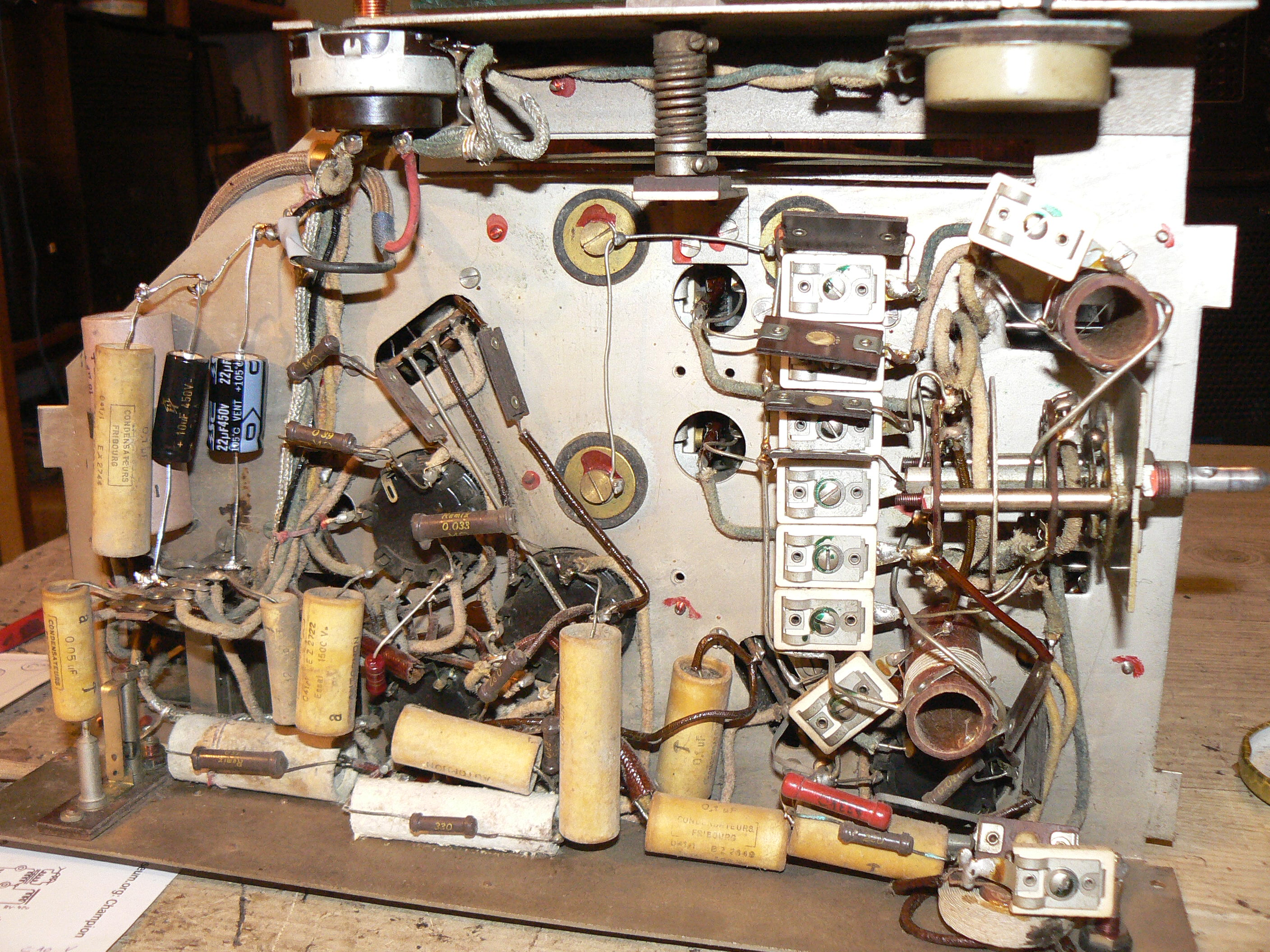

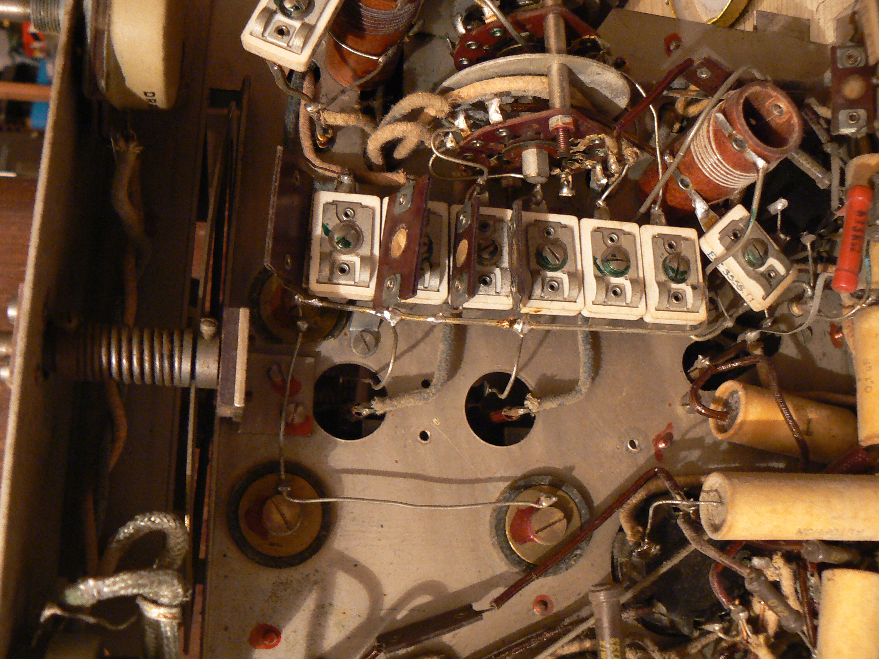

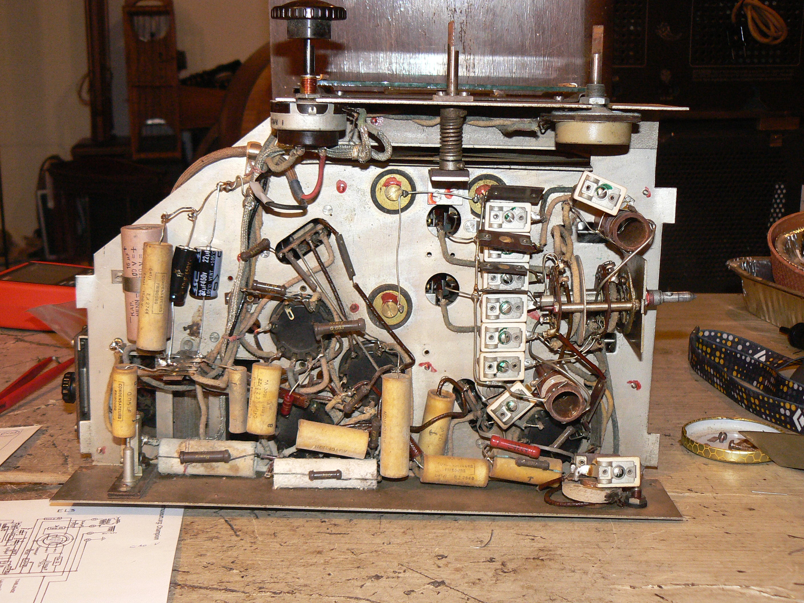

Sujet : Valeur des résistance pour un transfo alimentation Nouveau De jpb1  Le 01-01-2018 à 17:30 sta
    Voilà quelques photos du dessous en pleine restauration. Voir les condos électrochimiques qui ont bien travaillé... zou, à changer
    Je vous met aussi une photo venant du net car le mien est démonté
    Encore merci à vous
Sujet : Valeur des résistance pour un transfo alimentation Nouveau De sebastien86  Le 01-01-2018 à 17:53 sta
    Il est très sympa ce poste ...

    Sur un cliché, on peut voir un des condensateurs marqué '' Autophon ''.
    Autophon fabriquait donc aussi ses condensateurs?
Sujet : Valeur des résistance pour un transfo alimentation Nouveau De HLJ  Le 02-01-2018 à 11:07 sta
    Non ces condensateurs jaunes sont de la marque suisse ''Condensateurs Fribourg'', mais presque chaque grand constructeur Suisse se fournissait là.
    Et pour chaque constructeur Condensateur Fribourg faisait un marquage particulier pour celui-ci, on en trouve aussi avec le parquage Paillard, Deso, Biennophone, dans les postes de ces marques.
