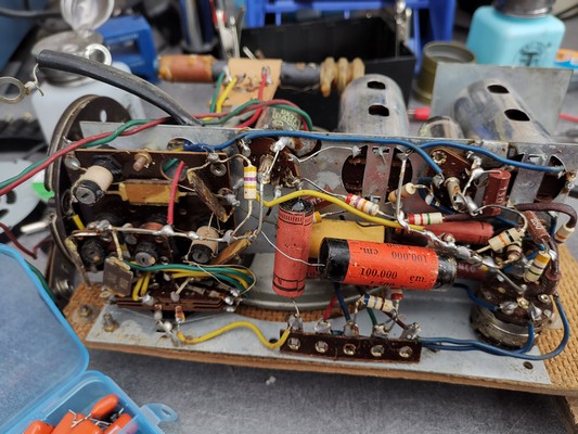

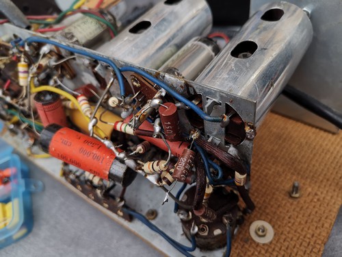

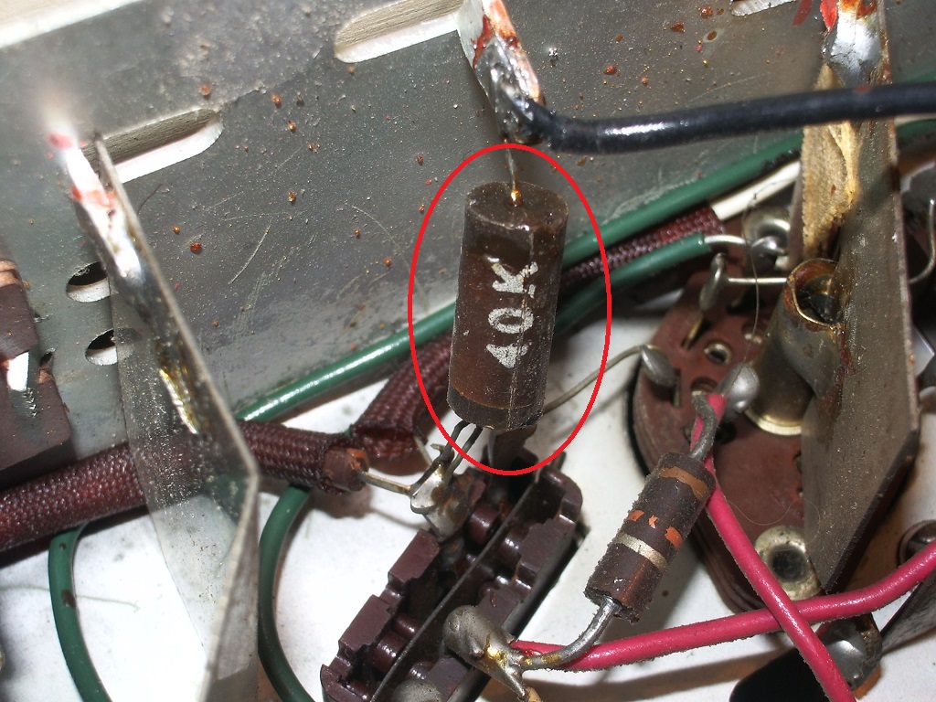

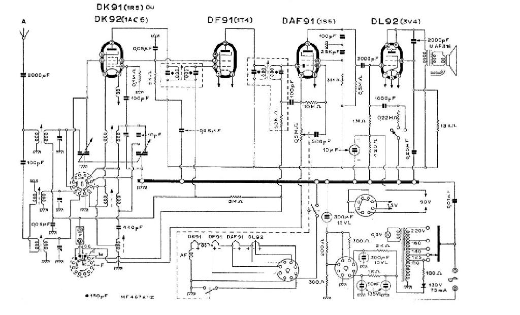

    Je suis en train de restaurer un Philips B3F 80A.
    Sur le châssis j'ai plusieurs condensateurs du type présenté sur la photo.
    Sont-ils fiables ou faut-il les changer comme ceux au papier dits ''goudron''?
    merci pour vos renseignements
    Bon réveillon
    Bien cordialement
Sujet : qualité condo sur poste philips Nouveau De f6cer  Le 31-12-2017 à 12:44 sta
    Normalement ils sont moins susceptibles d’avoir des fuites que les condensateurs papier mais ils ont un gros defaut , l’enveloppe plastique est fragile et peut se fendiller

    J'ai repris un Ondia 165 ou il y avait des capa comme les vôtres, certainement pas de même fabrication, mais j'ai du les changer intégralement.
    Cependant même physiquement on pouvait deviner que mes capa devait etre changer.

Sujet : qualité condo sur poste philips Nouveau De Michel81  Le 31-12-2017 à 13:10 sta
    Allez finissons bien l année pourquoi changer toutes ces capas sa sert uniquement à provoquer des pannes changé le condo de liaison la 100% d accord et vous verrais SI la haute tension et normale c est bon!si le poste fonctionne pas chercher ailleurs ..F6... seras d accord

Sujet : qualité condo sur poste philips Nouveau De theraf1972  Le 31-12-2017 à 16:12 sta
    Bonjour à tous et bon reveillon !
    je ne connaissais pas ce type de condensateur, c'est quoi sa valeur ( 40 K ? )
Sujet : qualité condo sur poste philips Nouveau De sebastien86  Le 31-12-2017 à 17:14 sta
    Si je ne me trompe pas, 40 K = 40 nF ...
Sujet : qualité condo sur poste philips Nouveau De HLJ  Le 31-12-2017 à 22:33 sta
    40 K soit 39 nF dans les valeurs modernes, mais comme Michel81 vous l'a dit à 13:10 je ne vois pas la nécessité de le remplacer.
    La résistance de fuite des condensateurs au papier n'est critique que dans la liaison entre l'anode de la préamplificatrice BF et la grille de la finale BF, où elle cause souvent une erreur de tension de polarisation sur la grille de la pentode finale.
    Mais ailleurs dans le poste s'ils ne sont pas en court-circuit ou défectueux nul besoin de les remplacer.
Sujet : qualité condo sur poste philips Nouveau De bocq 18  Le 01-01-2018 à 20:59 sta
    Merci à tous pour vos éclairages sur les condensateurs
    Moi aussi j'en suis arrivé à changer que les chimiques et celui de liaison BF et eventuellement les goudrons qui sont trop pourris ensuite j'essaie le poste.
    Avec les goudrons j'ai eu des surprises :des condos de mauvaises apparences mais peu fuiteux au contrôle et d'autre comme neufs mais très fuiteux

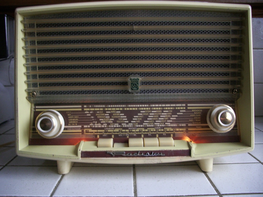

Sujet : qualité condo sur poste philips Nouveau De bocq 18  Le 06-01-2018 à 15:53 sta

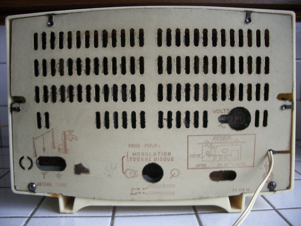

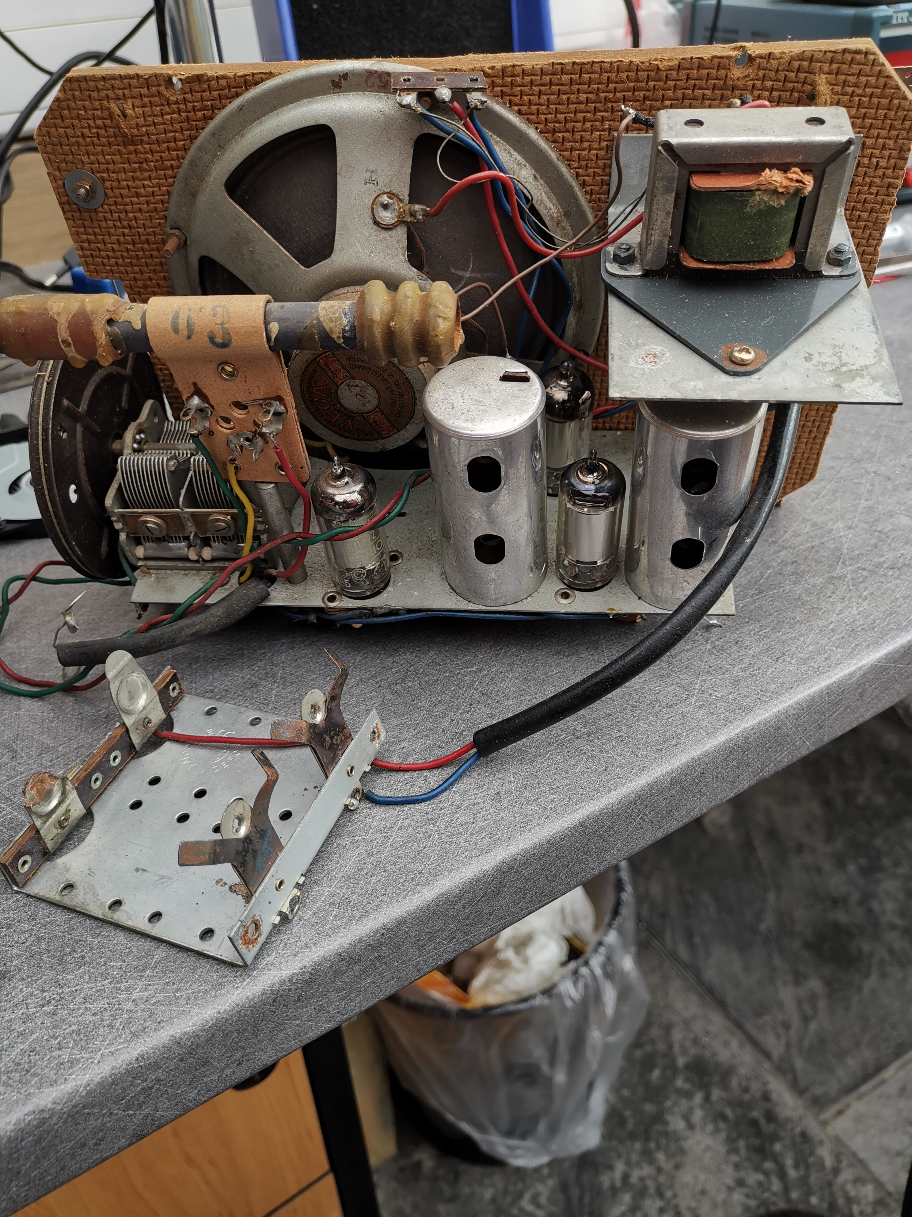

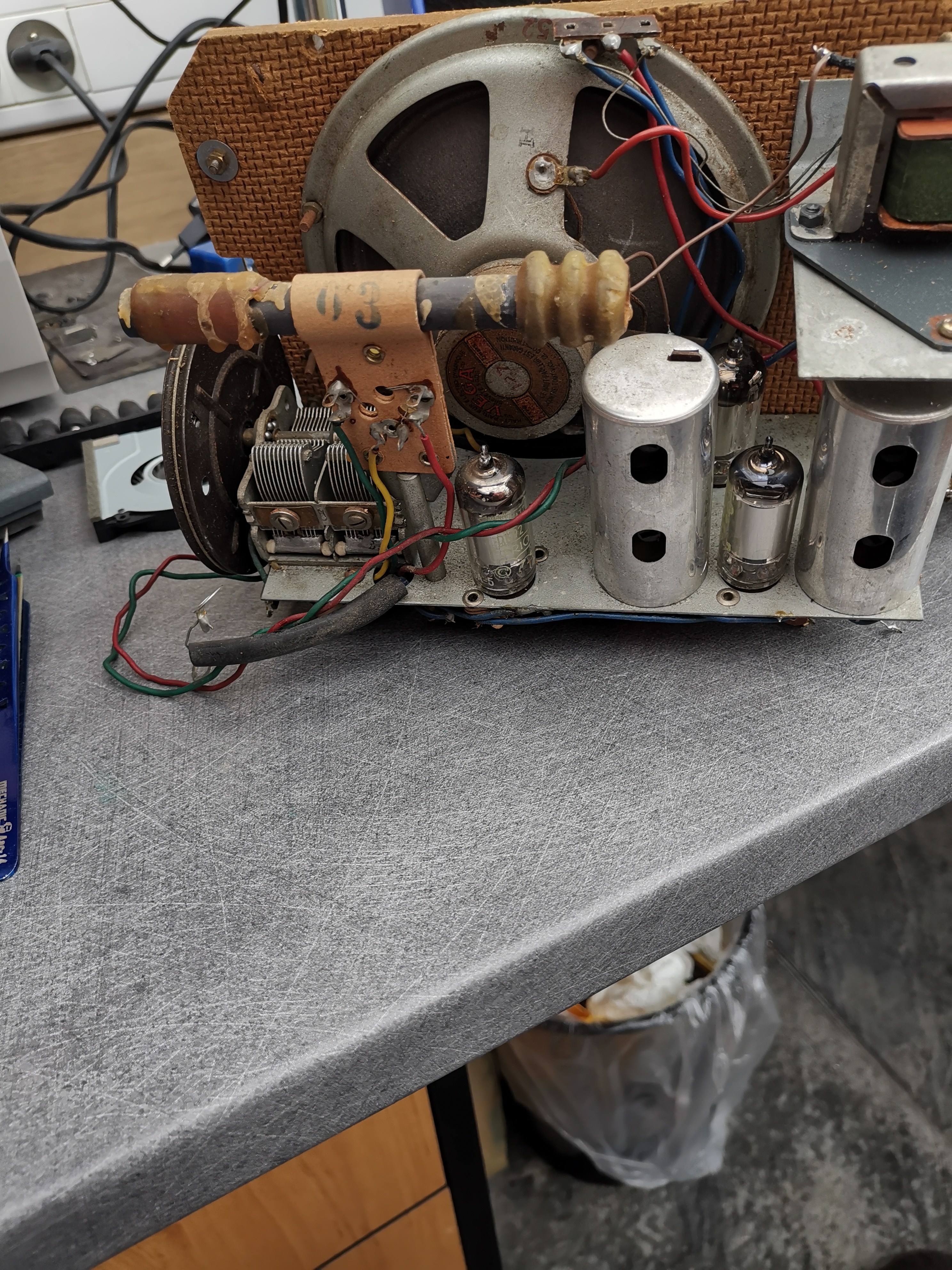

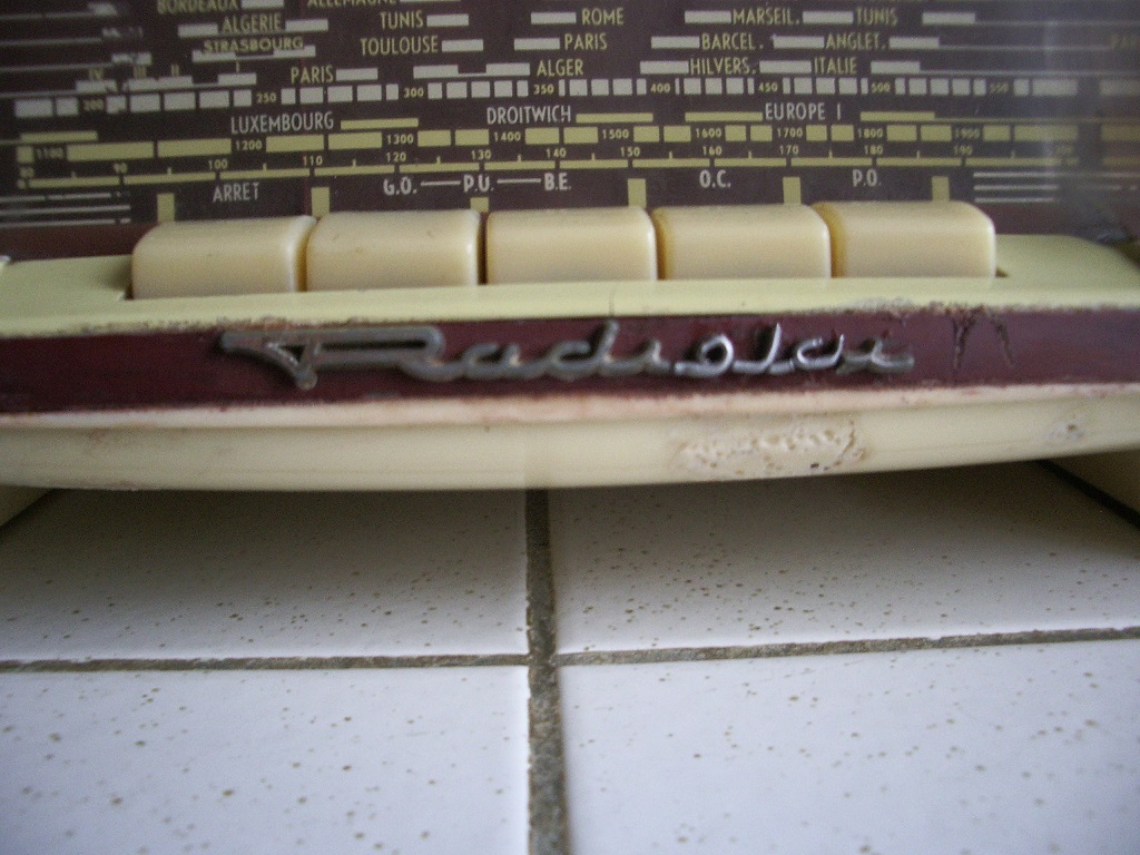

    La restauration du Radiola ou du Philips B3F 80 est terminé.Je vous mets quelques photos.
    les lettre qui manquaient sur le sigle ont été fabriquées (grossièrement) avec du fil de soudure diamètre 1mm aplati au marteau ...
    Merci pour les renseignements sur la qualité des différents types condensateurs.
    Bon week-end (ici il pleut en continue )
Sujet : qualité condo sur poste philips Nouveau De sebastien86  Le 06-01-2018 à 21:13 sta
    Beau travail bocq 18.
    J'aime beaucoup.
    Il fonctionne bien ?
Sujet : qualité condo sur poste philips Nouveau De bocq 18  Le 06-01-2018 à 21:44 sta
    Oui Sébastien il fonctionne très bien sur toutes les gammes d'onde GO,PO (rien en français) OC et BE.
    Bonne nuit à tous
