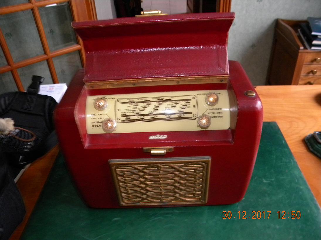

    Il y a plusieurs Sectrad sur doctsf de quel modèle s'agit-il ? Quel est le jeu de lampes ? Une photo du vôtre peut-être ?

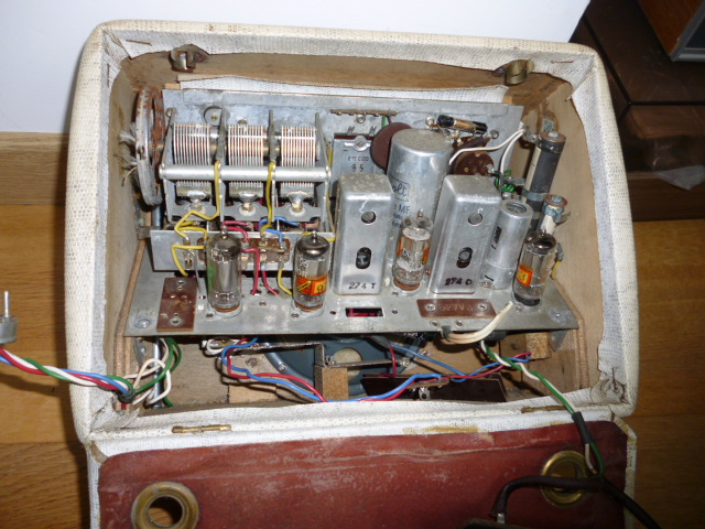

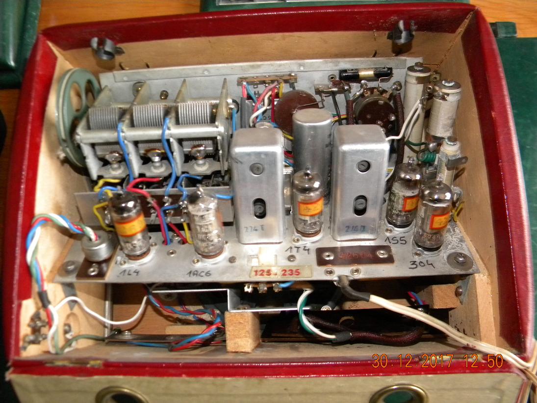

    Oups! J'avais bien fait les photos, mais j'ai oublié de les joindre !
    Les voilà!!!!!
    Les lampes: 1L4 , 1AC6 , 1T4 , 1S5 , 3Q4

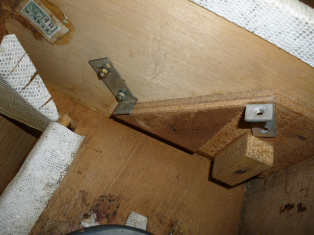

    on a l'impression que le poste est fixé au boitier par des équeres
    une idée est de dévisser les boutons de la facade puis les vis arriere pres du connecteur et de la lampe
    regardez si il n'y a pas de vis du meme genre pres du CV et des résistances bobinées
    éventuellement soulevez légèrement le chasis a l'arriere du poste et regardez avec une lampe de poche si vous voyez une équere, un bout de vis ou quelque chose qui pourait être une fixation

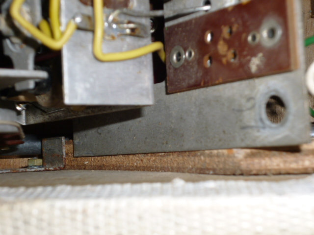

    Effectivement, sur la première photo, on aperçoit ce qui pourraient être deux équerres vissées.

    Effectivement si on défait les deux vis visibles à droite et à gauche on peut soulever légèrement le chassis, mais il semble également fixé sur l'avant par deux équerres visibles mais inaccessibles et sans les deux vis similaires à l'arrière.
    Pas de vis devant ni dessous le poste.

    La disposition du chassis ressemble a celui d'un petit Socradel que je possède.
    Il faut retirer tous les boutons.
    Débrancher le petit bouchon a quatre broches.
    Dévisser les deux vis qui maintiennent le chassis,puis tirer vers soi...
    Ca devrait venir:coté facade ,le chassis glisse sous 2 equerres fixées au boitier..
Sujet : SECTRAD Nouveau De Philippe Girard  Le 30-12-2017 à 14:54 sta
    Avec une photo,c'est peut etre plus clair...

    Et si on dévisse l'écrou qui tient l'équerre sur le fond, cela ne dégagerait pas l'équerre?
Sujet : SECTRAD Nouveau De Philippe Girard  Le 30-12-2017 à 15:37 sta
    Si le montage est identique a celui de Gilbert..
    Il y a deux écrous par equerre ,pas bien accessibles ,il suffit de faire glisser....
