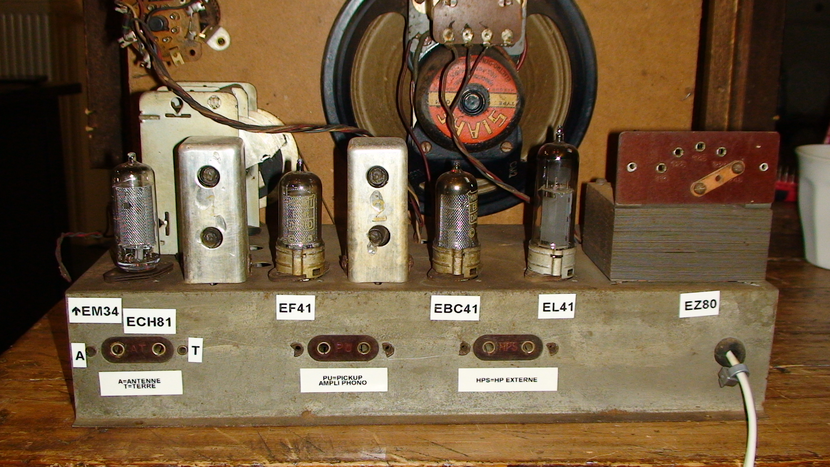

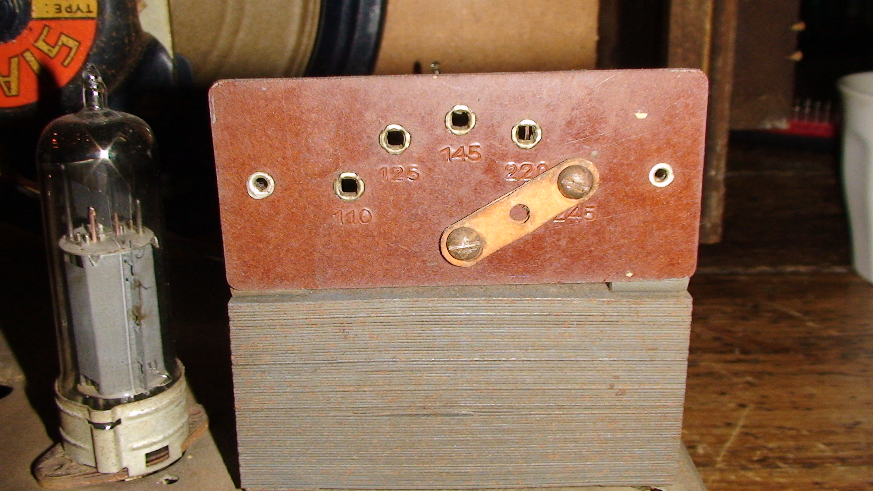

    J aimerai savoir le valeur du fusible, aucune valeur dessus.
    cordialement.
Sujet : fuse transfo Nouveau De Orca  Le 18-12-2017 à 09:47 sta
    Pas plus de 1A pour ce genre de plaquettes fusibles.
    (500 mA Temporisé étant l'idéal pour un poste radio classique de ce genre)
    Il est possible de ce procurer ce genre de fusibles sur Ebay pour pas grand chose.
    Orca
Sujet : fuse transfo Nouveau De Juju  Le 18-12-2017 à 09:55 sta
    j ai du 0.8
Sujet : fuse transfo Nouveau De Jacques (webmestre)  Le 18-12-2017 à 10:17 sta
    C'est bon si c'est un temporisé. Reste à savoir pourquoi le fusible d'origine est coupé.
Sujet : fuse transfo Nouveau De Michel87  Le 18-12-2017 à 11:53 sta
    Il se peut aussi que le fusible soit coupé suite au vieillissement dû aux échauffements répétés au démarrage.
    0,8 A T devrait convenir compte tenu du courant d'appel.

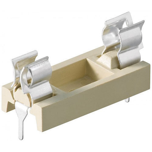

    Ce que je fais sur certains transformateur ayant ces porte fusible en carton, pas donné, est de souder sur la position de tension primaire voulue un porte fusible pour circuit imprimé du modèle en photo (avec un capotage transparent) . Ensuite on peut y placé un multimètre en position ampèremètre pour mesurer l'intensité de pointe au démarrage du matériel alimenté et y mettre le bon calibre du fusible verre.

    Après, si vous relisez bien ce que j'ai écrit plus haut, 1A, c'est le calibre maximal à ne pas dépasser. Après, il est effectivement possible, comme vous le signalez, de remplacer le fusible plaquette (ou sous tube chez Philips) par une embase 5x20 avec le fusible qui va bien ...

    Bonsoir. C'est certain qu'il vaut mieux, parfois mettre un fusible un peu plus QRO sur le primaire, mais sur un poste de radio ainsi 1A semble gros. Sous 230Vac actuel cela fait une consommation de 230va, de quoi envoyé en l'air un tel petit transformateur qui doit tirer au plus une soixantaine de Va. Pour le remplacement du fusible carton par du verre ce n'est pas du luxe. Sur la baie on trouve des boîtes de 100 fusibles verre de 10 valeurs différentes pour moins de 5 , transport compris.
Sujet : fuse transfo Nouveau De Juju  Le 20-12-2017 à 21:26 sta
    je dispose des fusibles cartons suivant
    0,50
    0,8
    1,6
Sujet : fuse transfo Nouveau De Juju  Le 24-12-2017 à 15:23 sta
    du 0,5 est préférable?
Sujet : fuse transfo Nouveau De bozec  Le 24-12-2017 à 16:04 sta
    cela devrait convenir ; vous disposé d'un peu plus de 100 watts sous 230volts
    cordialement Bozec
