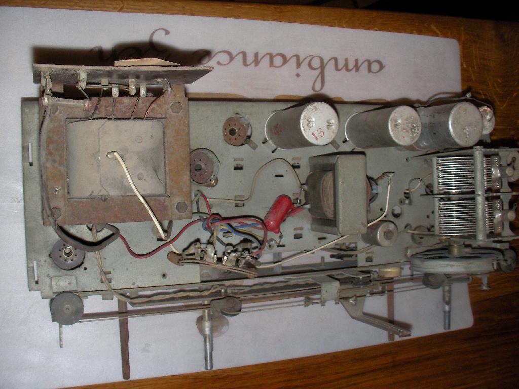

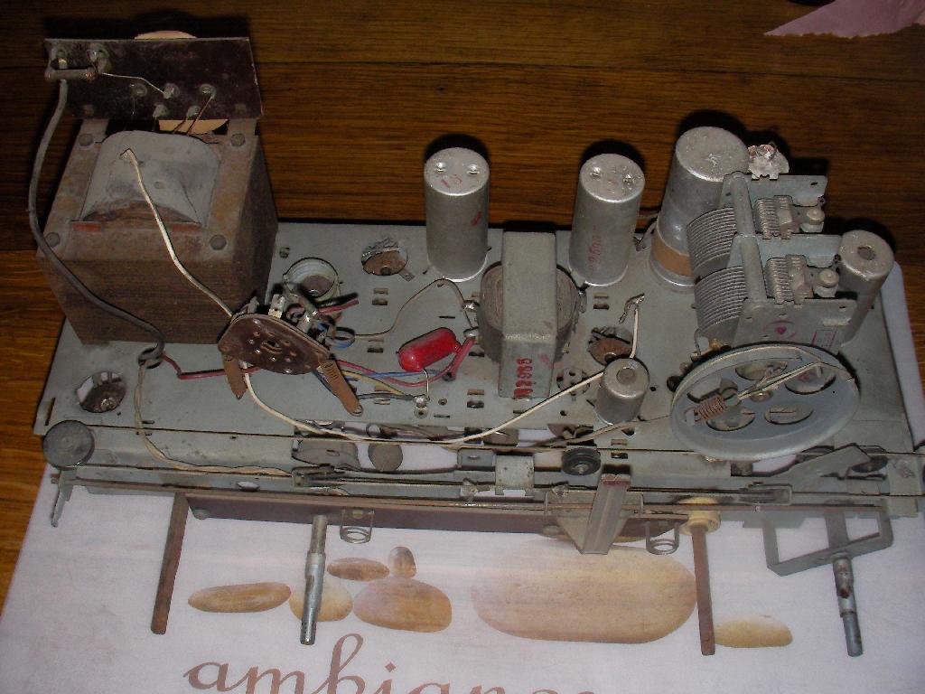

Sujet : Recherche type de poste Nouveau De sebastien86  Le 17-12-2017 à 08:36 sta

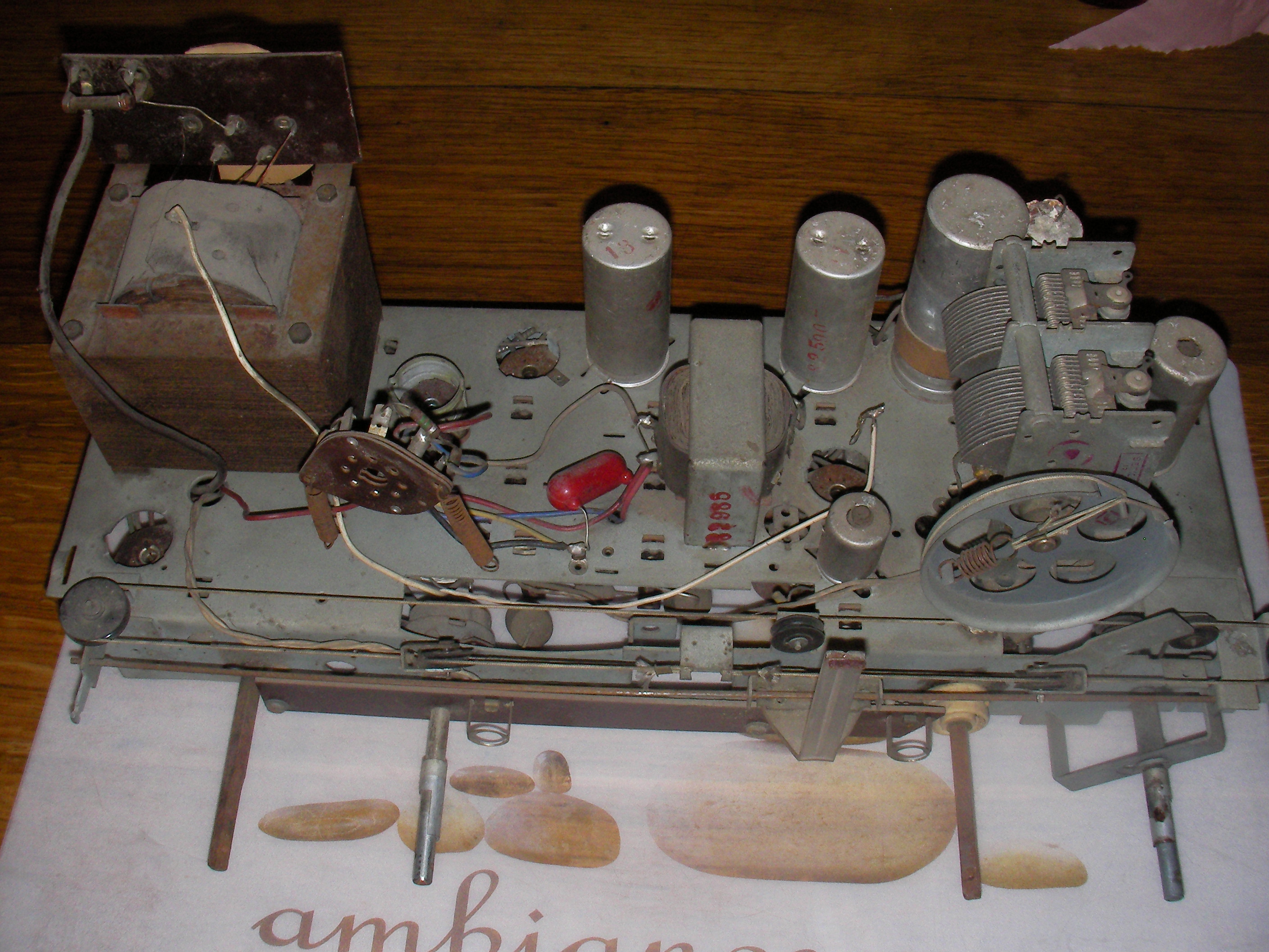

    A tout hasard, qui connaitrai ce poste ? Effectivement je n'ai pas grand chose juste ses 3 photos ...
    Ne serait-ce pas un poste Philips ? quel type ?
    Merci d'avance pour votre aide.
    Sébastien.

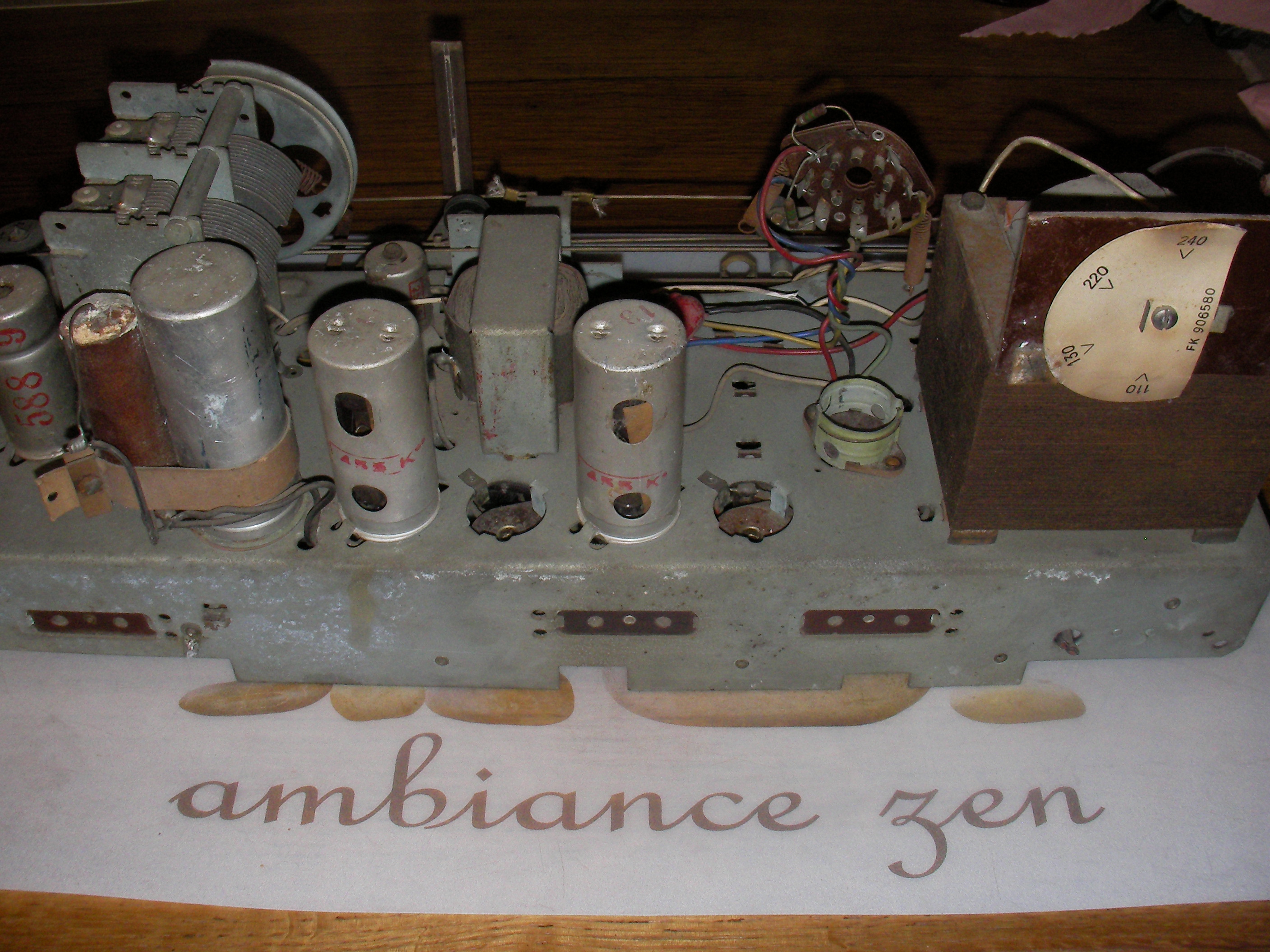

Sujet : Recherche type de poste Nouveau De FOXPAT54  Le 17-12-2017 à 08:54 sta
    C'est bien un poste du groupe Philips du début/milieu des années 50 repérable avec ce genre de fusible sous tube en verre soudé sur le transformateur d'alimentation et cette référence du tableau des tensions qui commence par FK... Cependant en ce qui concerne le type, je ne sais pas tant la production de ce groupe a été importante.
    Bonne recherche.
    Patrick.

    Vous pouvez essayer de chercher dans les photos du grand livre chz Philps ou Radiola , la disposition des transfos MF si caracteristiques de ces marques et les lampes Rimlock peuvent vous donner des indices

    Il ressemble au BF 412 mais le CV n'est pas monté dans le même sens ...
Sujet : Recherche type de poste Nouveau De sebastien86  Le 17-12-2017 à 10:03 sta
    Je pense au BF 406 non ?
Sujet : Recherche type de poste Nouveau De HLJ  Le 17-12-2017 à 10:38 sta
Sujet : Recherche type de poste Nouveau De HLJ  Le 17-12-2017 à 10:41 sta
Sujet : Recherche type de poste Nouveau De HLJ  Le 17-12-2017 à 10:44 sta
    Le transfo d'alimentation de votre châssis semble comporter beaucoup de ''fer'' peut-être un modèle à 25 Hz ...
Sujet : Recherche type de poste Nouveau De Michel87  Le 17-12-2017 à 12:00 sta
    Effectivement, le transfo d'alim semble volumineux.
    Faute de plaque signalétique, le carton arrière lèverait le doute en indiquant si il est prévu pour 25 Hz.
    A noter le rajout original d'un chimique ( par ailleurs bien fatigué ) avec une bride carton.

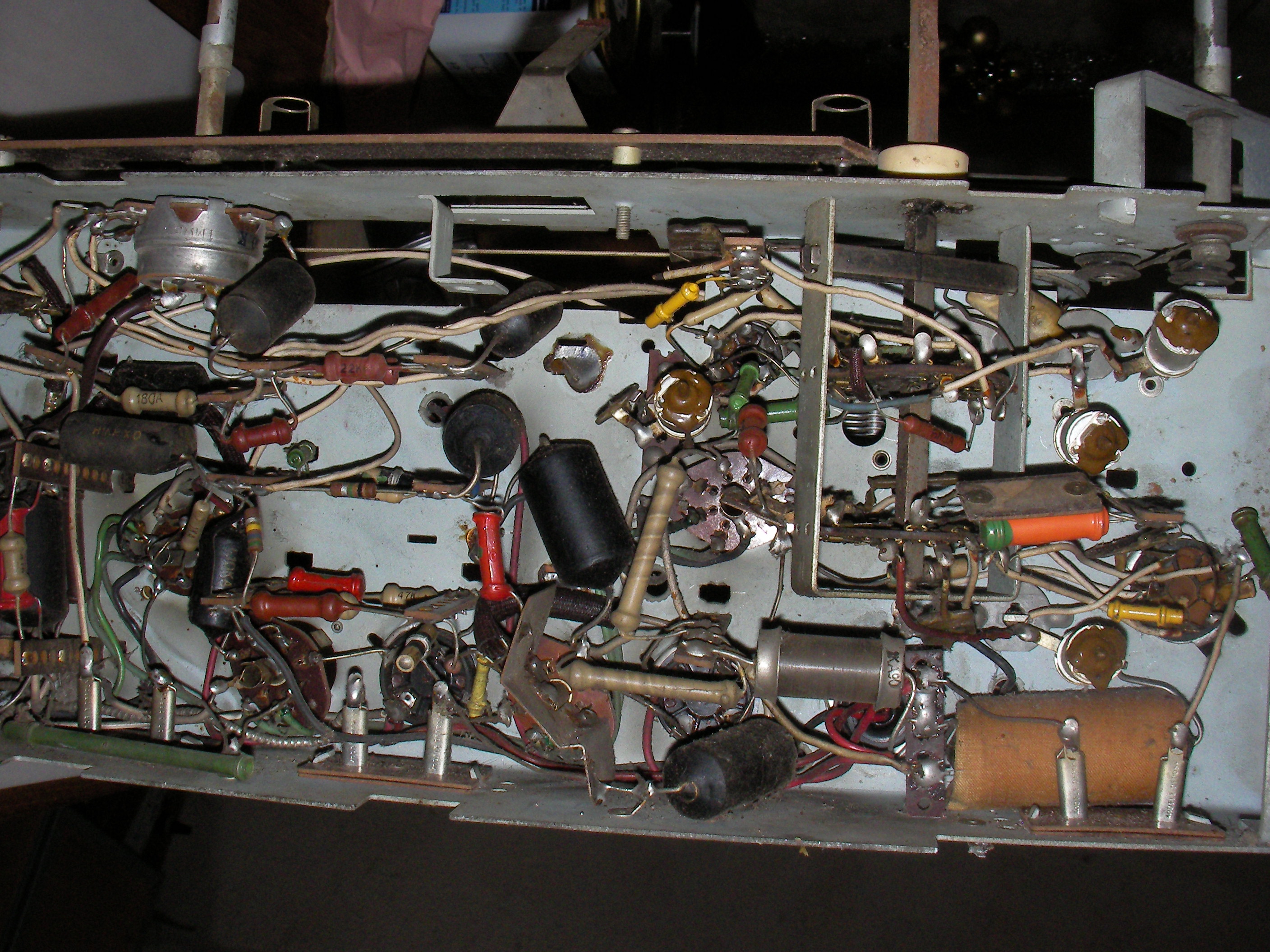

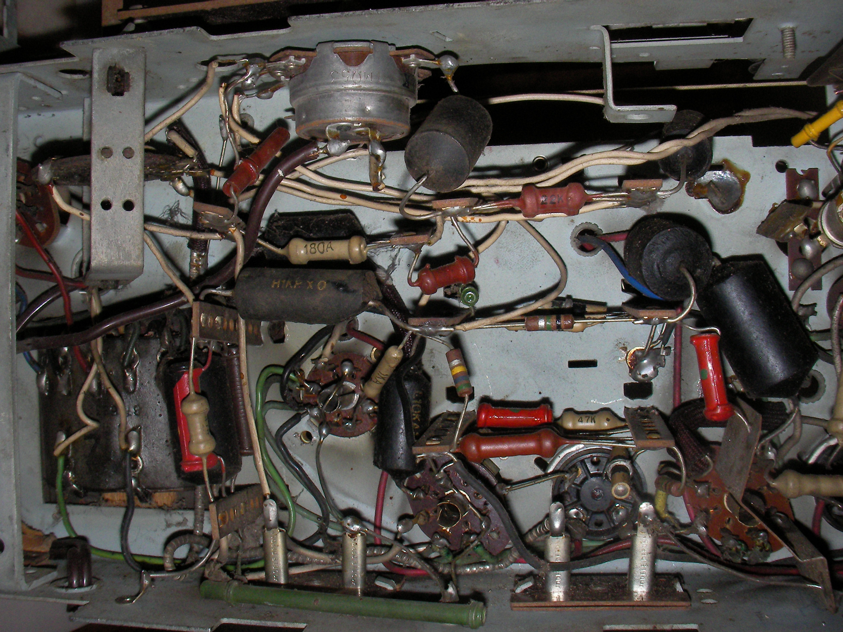

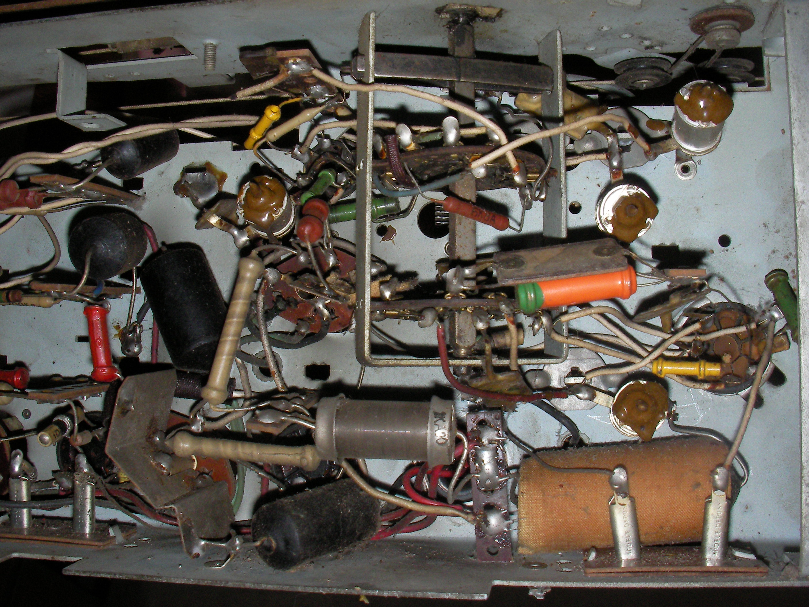

Sujet : Recherche type de poste Nouveau De sebastien86  Le 17-12-2017 à 12:13 sta
    Et je vous raconte pas le dessous comment il est ...
Sujet : Recherche type de poste Nouveau De Michel87  Le 17-12-2017 à 12:22 sta
    Justement, une petite photo du dessous serait intéressante. On veut voir!
Sujet : Recherche type de poste Nouveau De sebastien86  Le 17-12-2017 à 12:29 sta
    Voila pour les tofs.
    Celui la je verrais pour l'hiver prochain car j'aurais bcp de taf je pense.
    Je n'ai rien d'autre que ce que j'ai sur les photos ...
Sujet : Recherche type de poste Nouveau De Michel87  Le 17-12-2017 à 15:38 sta
    Côté capas, il semblerait que le chantier soit important.
    Bon, eh bien le transfo est bien en 50Hz. Dans ce cas, il est surdimensionné !

Sujet : Recherche type de poste Nouveau De F6FLC  Le 17-12-2017 à 16:24 sta
    pourquoi capas chantier important ?
    vous en avez repéré beaucoup de défectueux ?

Sujet : Recherche type de poste Nouveau De Michel87  Le 17-12-2017 à 17:02 sta
    Oui, ce type de capas noires, j'ai le souvenir d'en avoir beaucoup changé en son temps
Sujet : Recherche type de poste Nouveau De Michel87  Le 17-12-2017 à 19:12 sta
    Si c'est un 406 A, il existe aussi avec transfo en 25 Hz, d'après DOCTSF.
Sujet : Recherche type de poste Nouveau De sebastien86  Le 17-12-2017 à 19:31 sta
    A oui bien vu !!! je le sais comment moi ? il y a qq chose de spécifique sur le transfo ?
Sujet : Recherche type de poste Nouveau De f6cer  Le 17-12-2017 à 19:35 sta
    Oui, le poids ....
Sujet : Recherche type de poste Nouveau De sebastien86  Le 17-12-2017 à 19:38 sta
    Ben il est lourd ...
Sujet : Recherche type de poste Nouveau De sebastien86  Le 17-12-2017 à 20:00 sta
    Bon effectivement c'est bien un 25 Hz je pense. mince alors ...
    Bon je verrais l'année prochaine car ca commence à faire bcp de chose la.
    Le problème c'est que j'aime bien les Philips vu que mon poste de salon est un BF 545, j'aimerais bien aussi faire repartir un de ses petit frère le BF 406A ...
Sujet : Recherche type de poste Nouveau De Jacques (webmestre)  Le 17-12-2017 à 20:06 sta
    Peu importe, un 25Hz marche très bien sur 50Hz, l'inverse n'est pas vrai mais il y a longtemps qu'il n'y a plus de 25Hz en France.

Sujet : Recherche type de poste Nouveau De FOXPAT54  Le 19-12-2017 à 07:23 sta
    En ce qui concerne ces condensateur Philips au brai noir très friable,leur capacité est en principe indiquée en''KP'' (exemple:10KP=10nF=10000pF) qu'il ne faut pas confondre avec les condensateurs au polypropylène (KP) ou polypropylène métallisé (MKP).
    Patrick.
Sujet : Recherche type de poste Nouveau De sebastien86  Le 19-12-2017 à 09:50 sta
    Oui ok merci FOXPAT54.
    Et comme disait Michel87 ce sont des capas à changer mauvaise série de chez Philips elle fuie bcp dans le temps. Philips les aurais utilisés environs 6 mois ...
Sujet : Recherche type de poste Nouveau De FOXPAT54  Le 19-12-2017 à 19:14 sta
    Ces condensateurs ont été fabriqués et utilisés par le groupe Philips depuis les années 30 jusqu'au tout début des années 50...
Sujet : Recherche type de poste Nouveau De sebastien86  Le 19-12-2017 à 19:24 sta
    Ah ok erreur de ma part alors.
