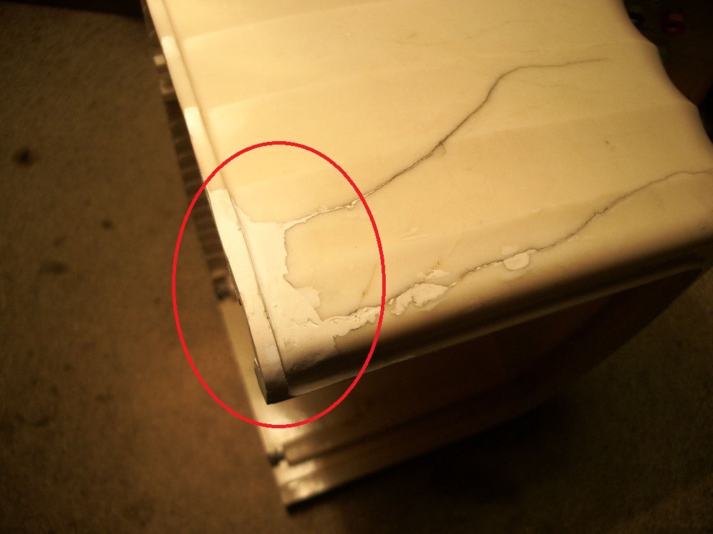

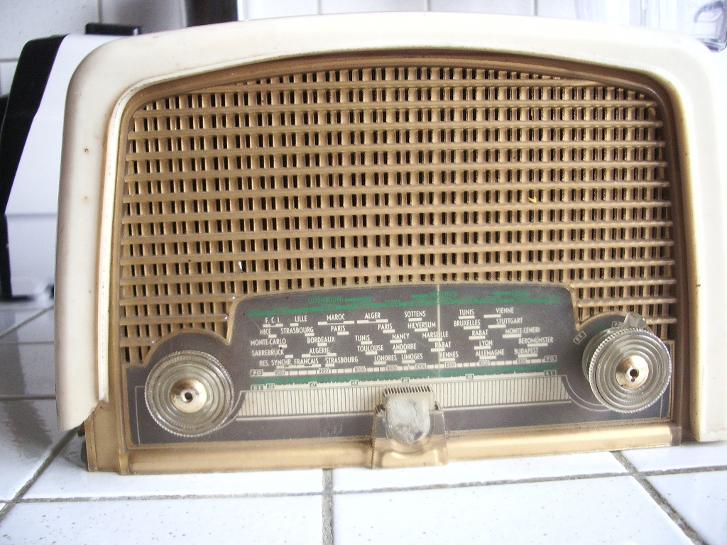

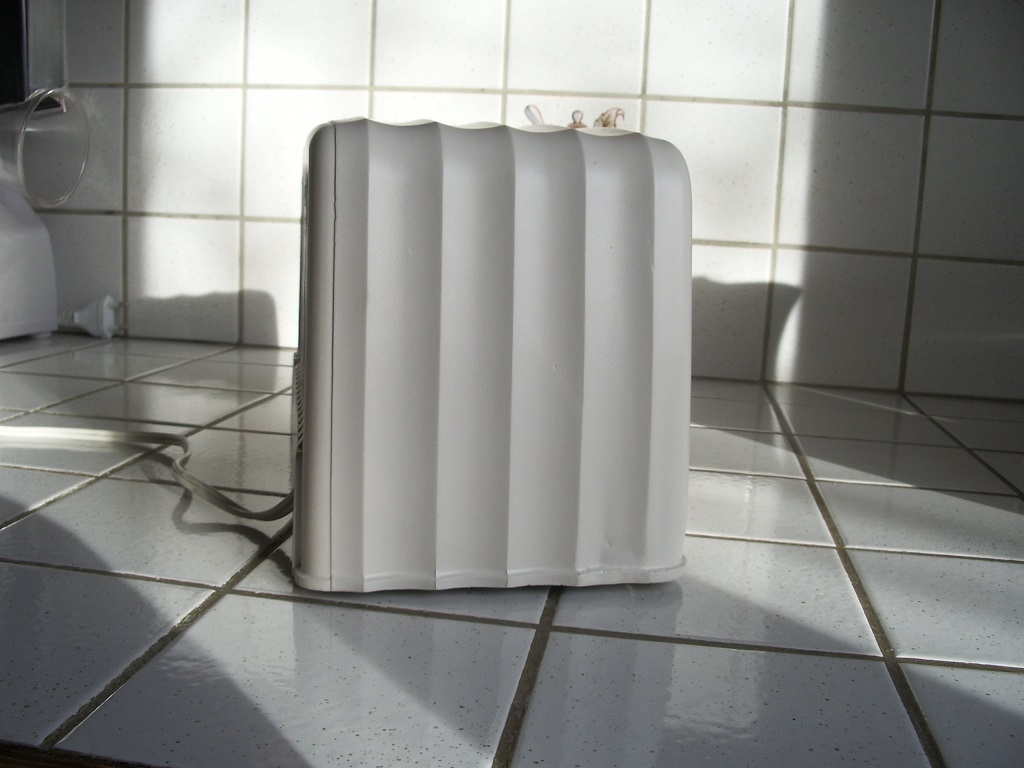

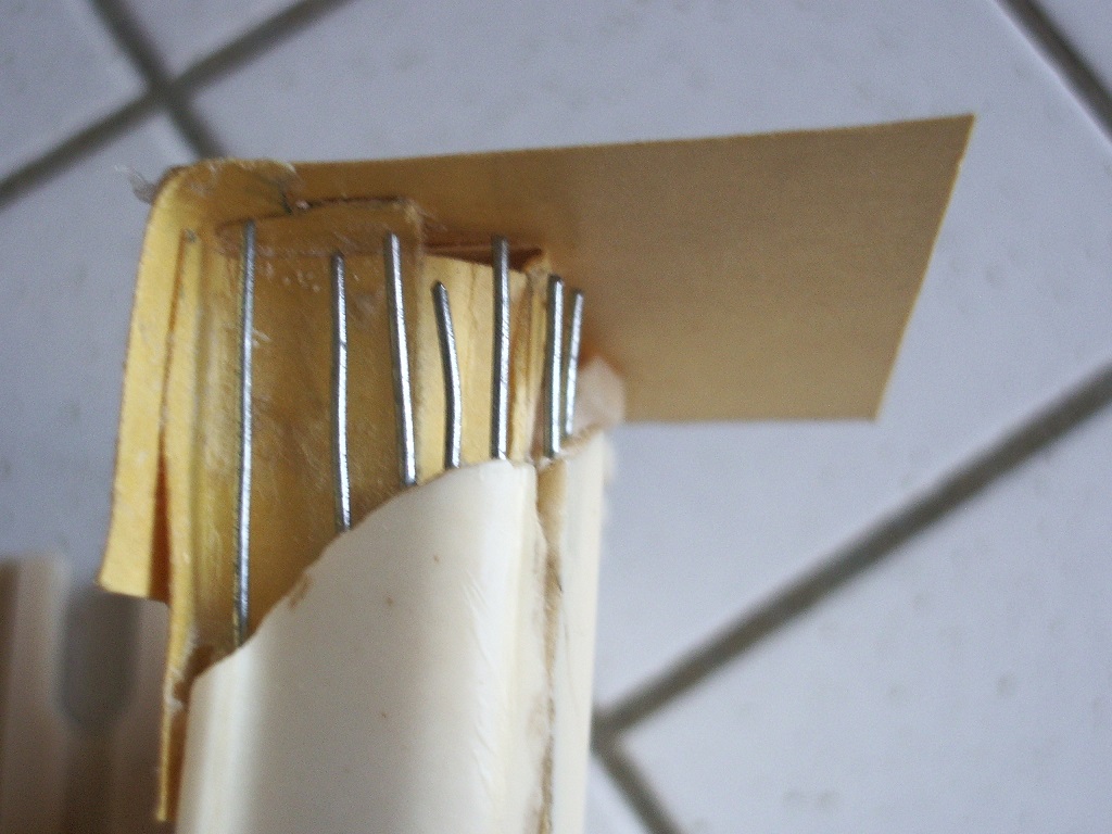

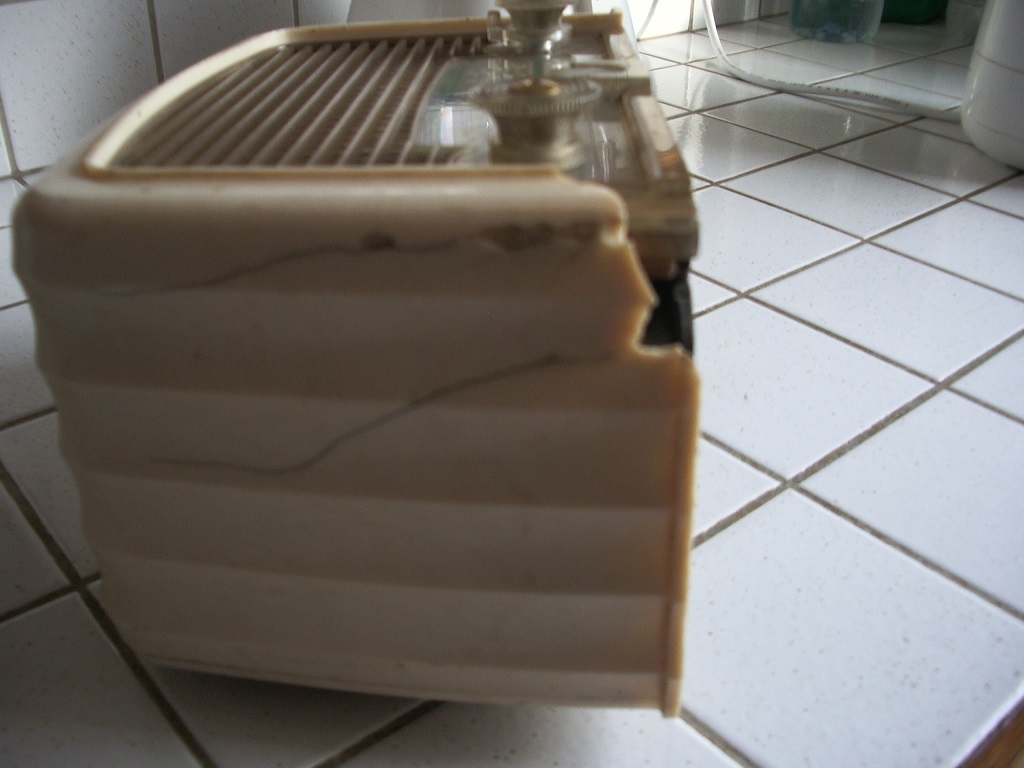

    la semaine dernière,j'ai terminé la restauration de ce poste Phillips. Coté électronique après avoir changé les condos habituels il a très bien fonctionné sur toutes les gammes (GO,PO,OC BE)Première difficulté remplacer l'ampoule 12v 60ma,dépannage avec une luciole pour train miniature 1/87 (même tension et même intensité). Ensuite la caisse avec un angle cassé.Perçage diamètre 1mm dans l'épaisseur du plastique pour placer des broche en fil de fer ,coffrage en bristrol, puis remplissage avec du ''Syntofer'' démoulage avec trempage dans l'eau pour finir d'enlever le bristol.Ponçage, enduit fin, ponçage de nouveau et peinture.

    Il ressemble beaucoup à un BF 121 ce BF 15.
    C'est un beau travail de carrosserie.

Sujet : restauration phillips BF15 Nouveau De FOXPAT54  Le 10-12-2017 à 09:14 sta
    Le sigle absent sur ce poste est un classique car c'est la chaleur dégagée par l'ampoule d'origine qui fait fondre petit à petit la colle;la luciole de modélisme devrait moins chauffer; il m'est arrivé parfois d'en utiliser sur certains postes tous courants afin d'adapter au mieux l'intensité et la tension d'origine.
    Vous avez fait également un sacré bon boulot de précision car il n'est pas évident de percer sans déraper dans l'épaisseur de la bakélite.
