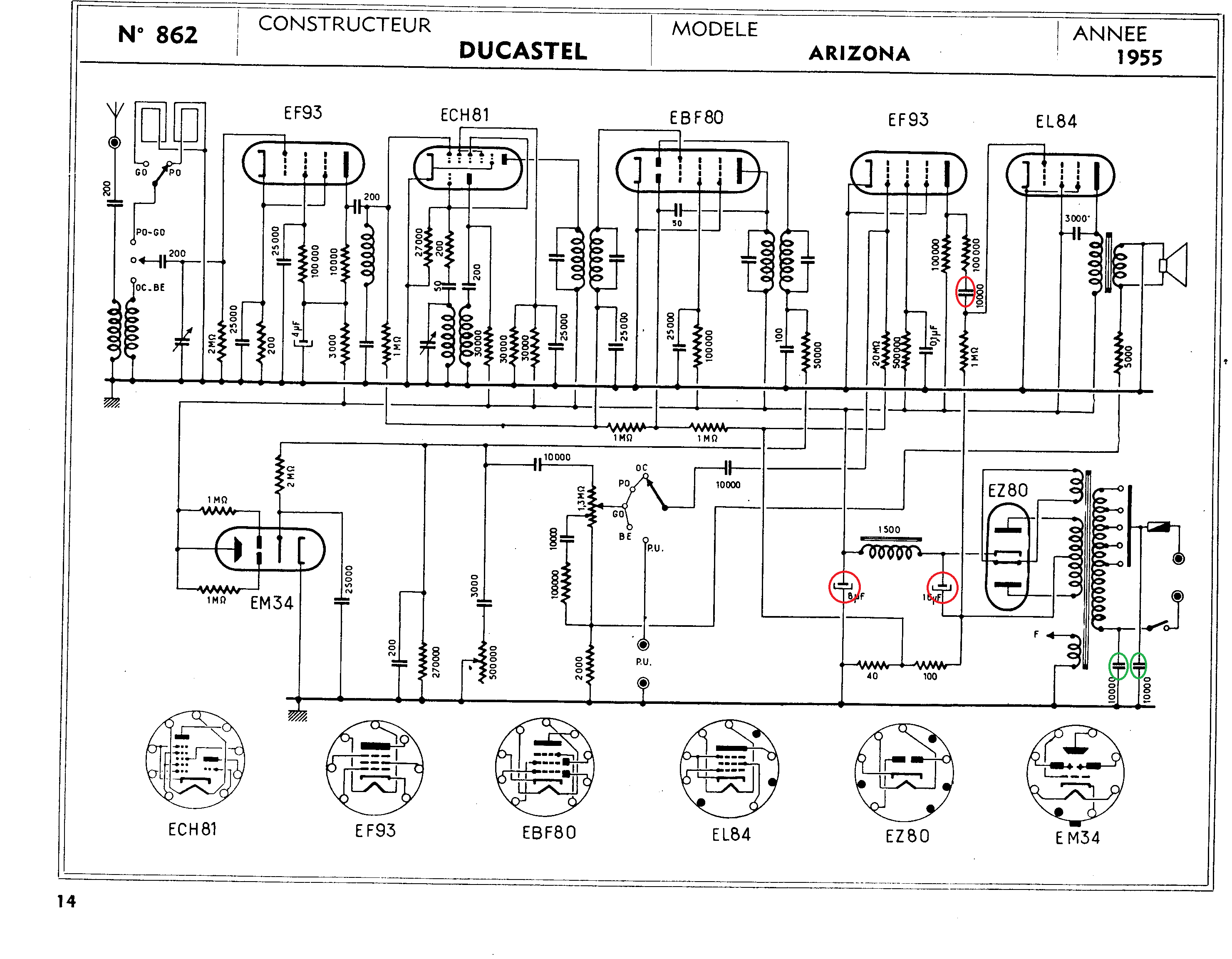

    C’est un ducastel arizona

    Dans un premier temps, assurez vous que le cordon secteur est en bon état.
    Enlevez tous les tubes (Repérez bien leur emplacement ainsi que leur marquage).
    Changez les 3 condensateurs encerclés en rouge sur le schéma et supprimez les 2 cerclés en vert.
    Enlevez tous les tubes (Repérez bien leur emplacement).
    A l'aide d'un ohmmètre, mesurez les résistances et l'isolement par rapport à la masse des différents enroulements du transfo d'alimentation (poste non reliè au secteur bien évidemment).
    Si tout est OK, mettez le poste sous tension et mesurez les différentes tensions aux secondaires de ce transfo.
    Si les tensions obtenues sont correctes, débranchez le poste, replacez les lampes et remettez le poste sous tension.
    Si il n'y a pas de fumée ou d'éclairs, vous pourrez passer à l'étape suivante.
