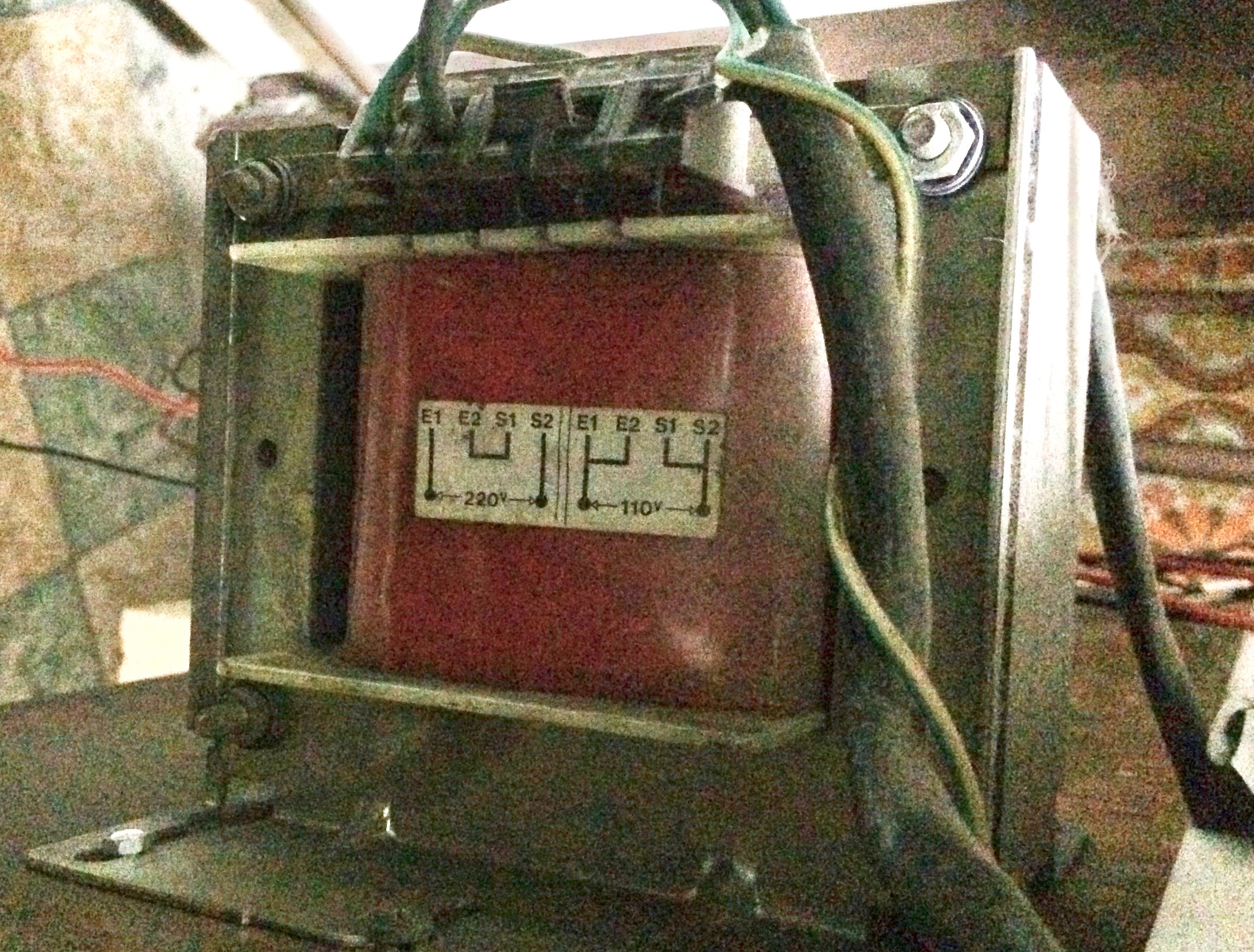

Sujet : Transfo d'isolement Nouveau De Phil  Le 29-10-2017 à 14:05 sta
    Dans le cas d'utilisation d'un transfo d'isolement que j'attaque en 236 V (tension secteur) j’obtiens en sortie 256 V à vide. Si j'alimente une ampoule à filament, la tension chute alors à 250 V. Je considère donc cette tension comme étant celle de sortie en charge.
    Je souhaiterais savoir quelle est la tolérance acceptable pour alimenter nos équipements modernes sans prendre le risque de les détruire? Avec 250 V, n'est-on pas déjà hors tolérance ?
    Merci beaucoup !
Sujet : Transfo d'isolement Nouveau De Paul  Le 29-10-2017 à 14:25 sta
    Je pense que 250V sur un appareil de bonne qualité ne devrais pas poser de souci ''immédiat'' (à voir sur la durée...)
    Pourquoi ne pas essayer d'utiliser le transfo ''à l'envers'' en inversant le primaire et le secondaire ? La tension devrait devenir plus raisonnable...
    Bon dimanche !
Sujet : Transfo d'isolement Nouveau De blaisepascal  Le 29-10-2017 à 14:33 sta
    Le secondaire ne comporte-t-il pas plusieurs prises dont une ''survolteur'' qui serait celle connectée dans votre cas ?
    Ou alors autre possibilité, plusieurs prises côté primaire genre 220V / 240V ?
    Pascal
Sujet : Transfo d'isolement Nouveau De f6cer  Le 29-10-2017 à 14:41 sta
    Quoiqu’il en soit n’importe quel récepteur devrait supporter un ecart de 10% sans brûler immédiatement surtout avec des composants dont la tolérance est de 20% et puis vous chargez votre transformateur avec une ampoule .... mais fait-elle 15 W ou 100W ?
Sujet : Transfo d'isolement Nouveau De Phil  Le 29-10-2017 à 14:49 sta
    IL s'agit d'un transfo de récup qui vient d'un ancienne chaufferie, l'intérêt ce sont les 160 VA disponibles.
    J'ai déjà tenté le retournement mais les valeurs obtenues me semblent faibles, 113 V et 106 V.
    Pour l'ampoule, j'ai mis proche des 50% du transfo soit 75 W.
Sujet : Transfo d'isolement Nouveau De Orca  Le 29-10-2017 à 15:20 sta
    ''J'ai déjà tenté le retournement mais les valeurs obtenues me semblent faibles, 113 V et 106 V''
    219V, c'est largement suffisant pour un poste tsf, il suffit juste de le basculer sur la position 220V et la messe est dite!
    Orca

Sujet : Transfo d'isolement Nouveau De omale 13  Le 29-10-2017 à 16:39 sta
    Phil utilise la sortie E1- S1
Sujet : Transfo d'isolement Nouveau De blaisepascal  Le 29-10-2017 à 16:41 sta
    L'intérêt du retournement, c'est que vous pourrez aussi alimenter des postes en 110V
Sujet : Transfo d'isolement Nouveau De blaisepascal  Le 29-10-2017 à 16:43 sta
    Ah non désolé, j'avais mal regardé la photo, c'est le secondaire qui est en 110/220V. Le retournement vous prive de cette possibilité.

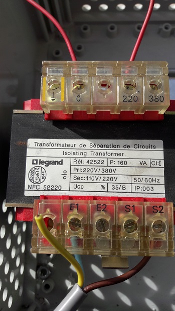

Sujet : Transfo d'isolement Nouveau De Phil  Le 29-10-2017 à 17:58 sta
    ''utilise la sortie E1- S1 ''
    Non Jean-Luc, C'est pour obtenir du 110 V, il faut relier E1 avec E2 et S1 avec S2.

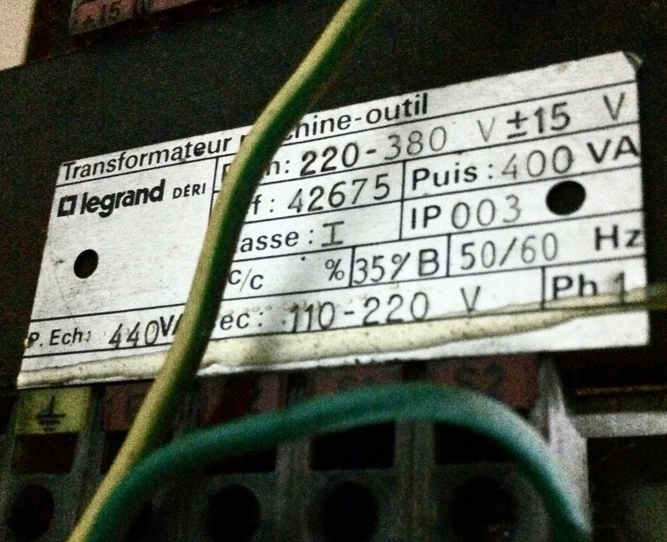

Sujet : Transfo d'isolement Nouveau De nanar  Le 29-10-2017 à 18:27 sta
    J'ai le même transfo en 400 VA
    la tension chez moi est a 235 V au secondaire j'ai 244 V et 242 V avec une lampe de 40 W ( c'est tout ce que j'ai )
Sujet : Transfo d'isolement Nouveau De nanar  Le 29-10-2017 à 18:35 sta
    Voilà des photos ( désolé mauvaise qualité le tr est mal placé et fait avec un téléphone )
