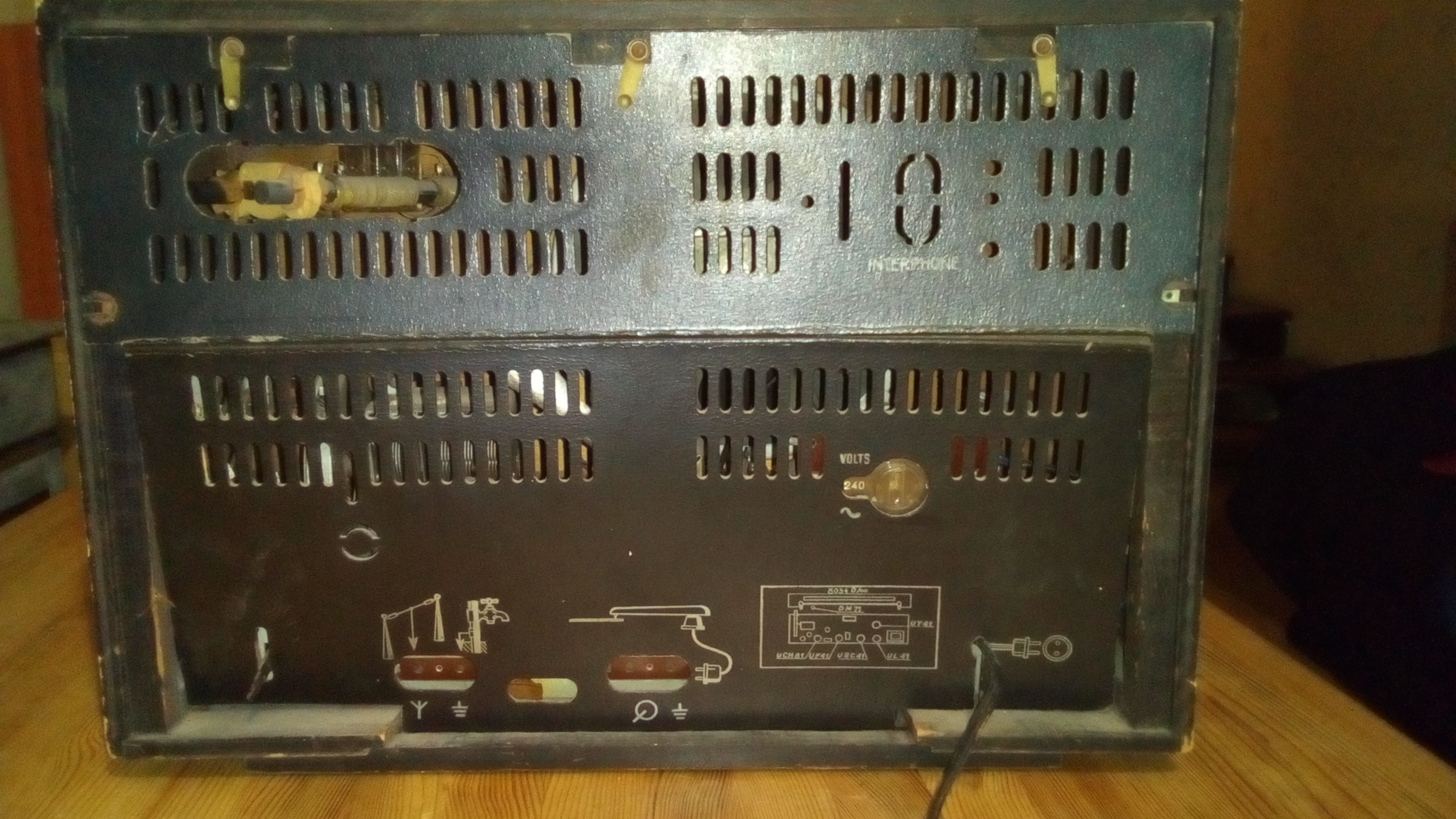

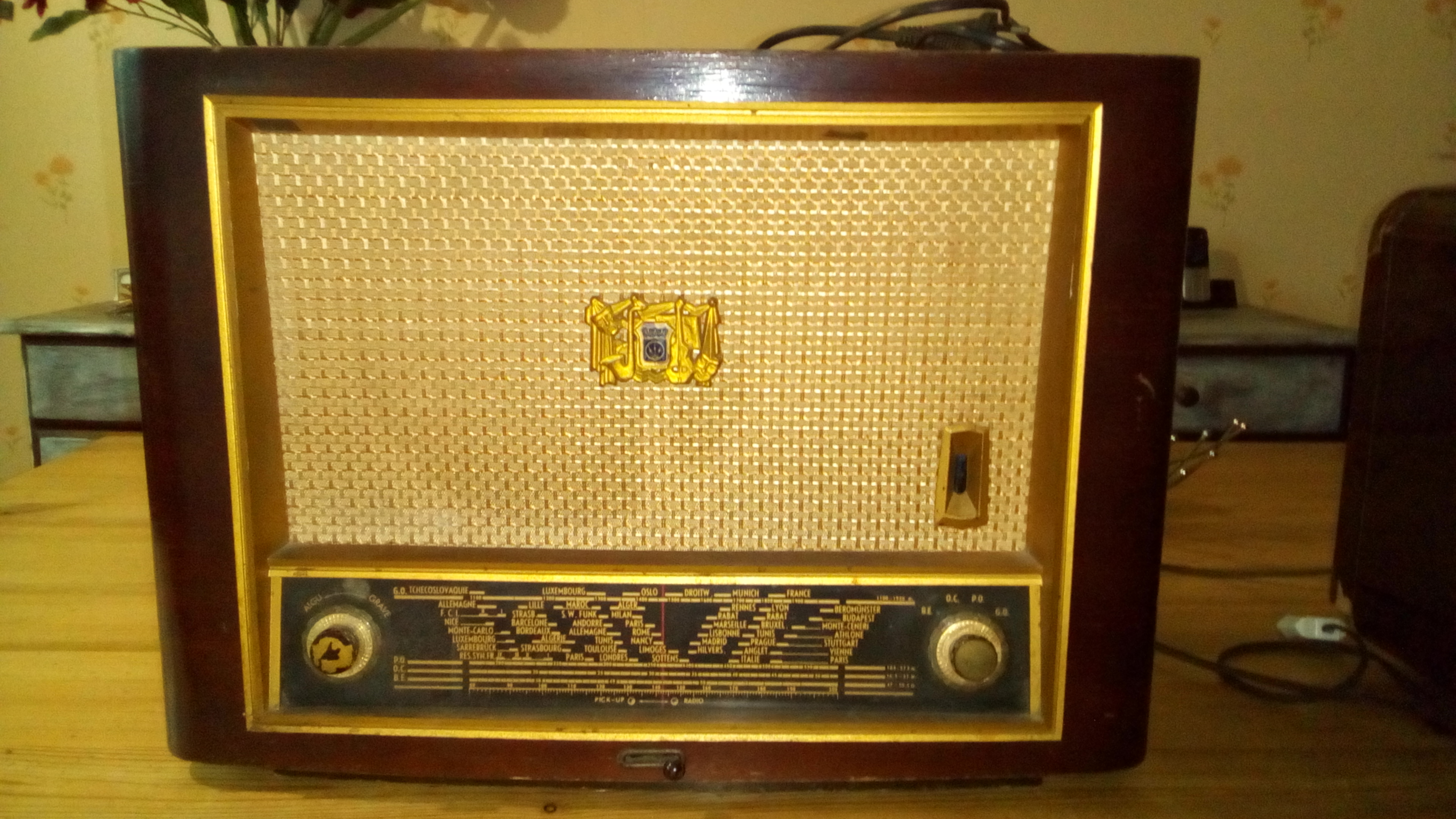

    J'ai commencé une philips radiola ce matin.
    en démontant le châssis, J'ai découverte que le câble pour tourner l'antenne est cassée. Ou puis J’achète un ficelle pareille? ou es ce q'il y a un remplacement dans les commerces fiable?

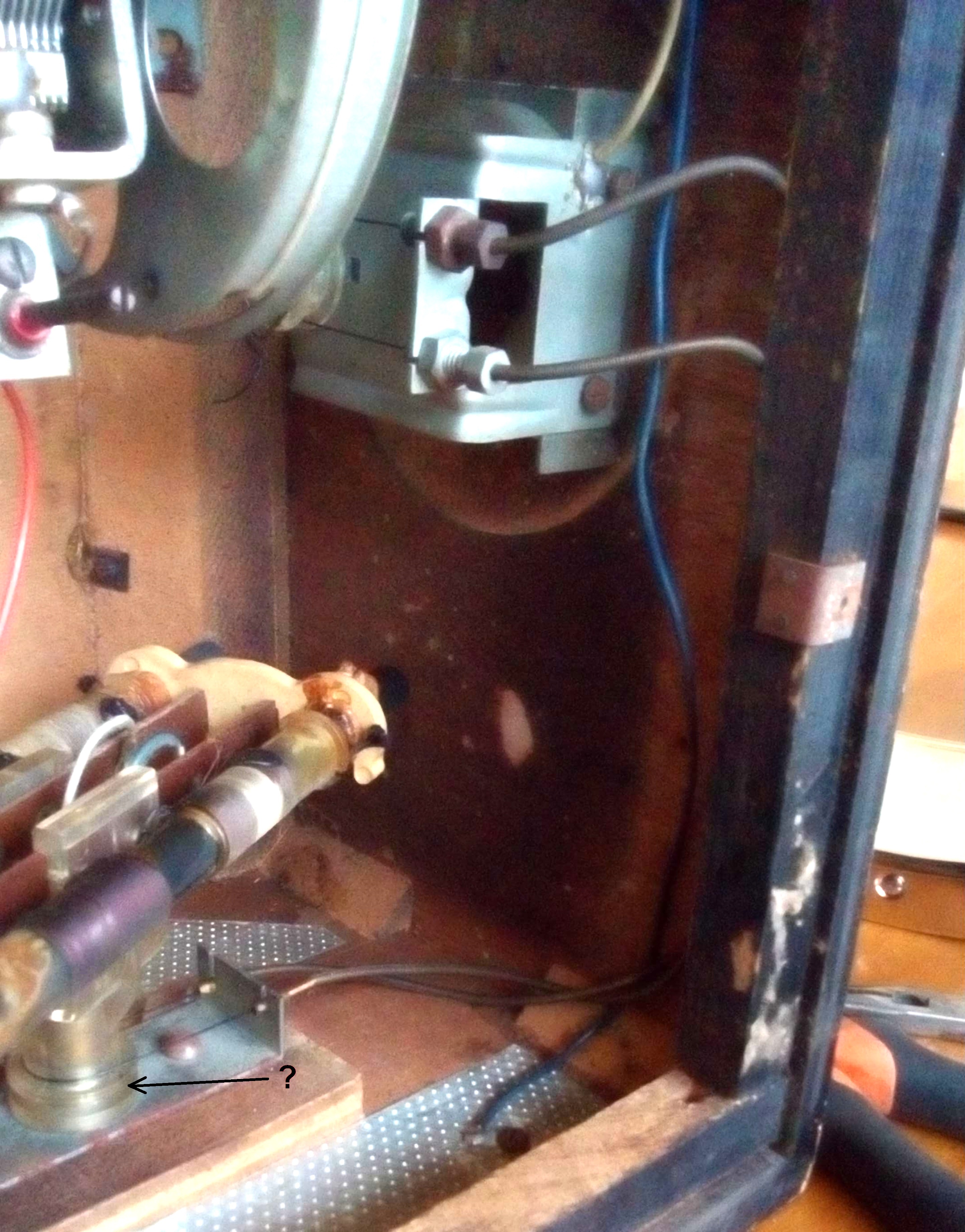

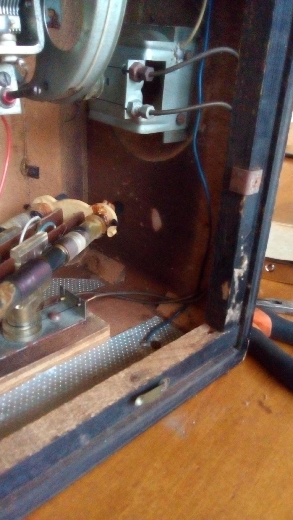

Sujet : philips radiola Nouveau De nickpark  Le 30-10-2017 à 00:15 sta
    bien, c’était compliquée!
    Le fil est trop difficile a passer dans le gaine, donc J'ai essayée avec du fil en nylon pour les perles que ma femme a trouvée dans le grande récré! lol
    Il y a juste des condensateurs a changer et le caisse a réparer.

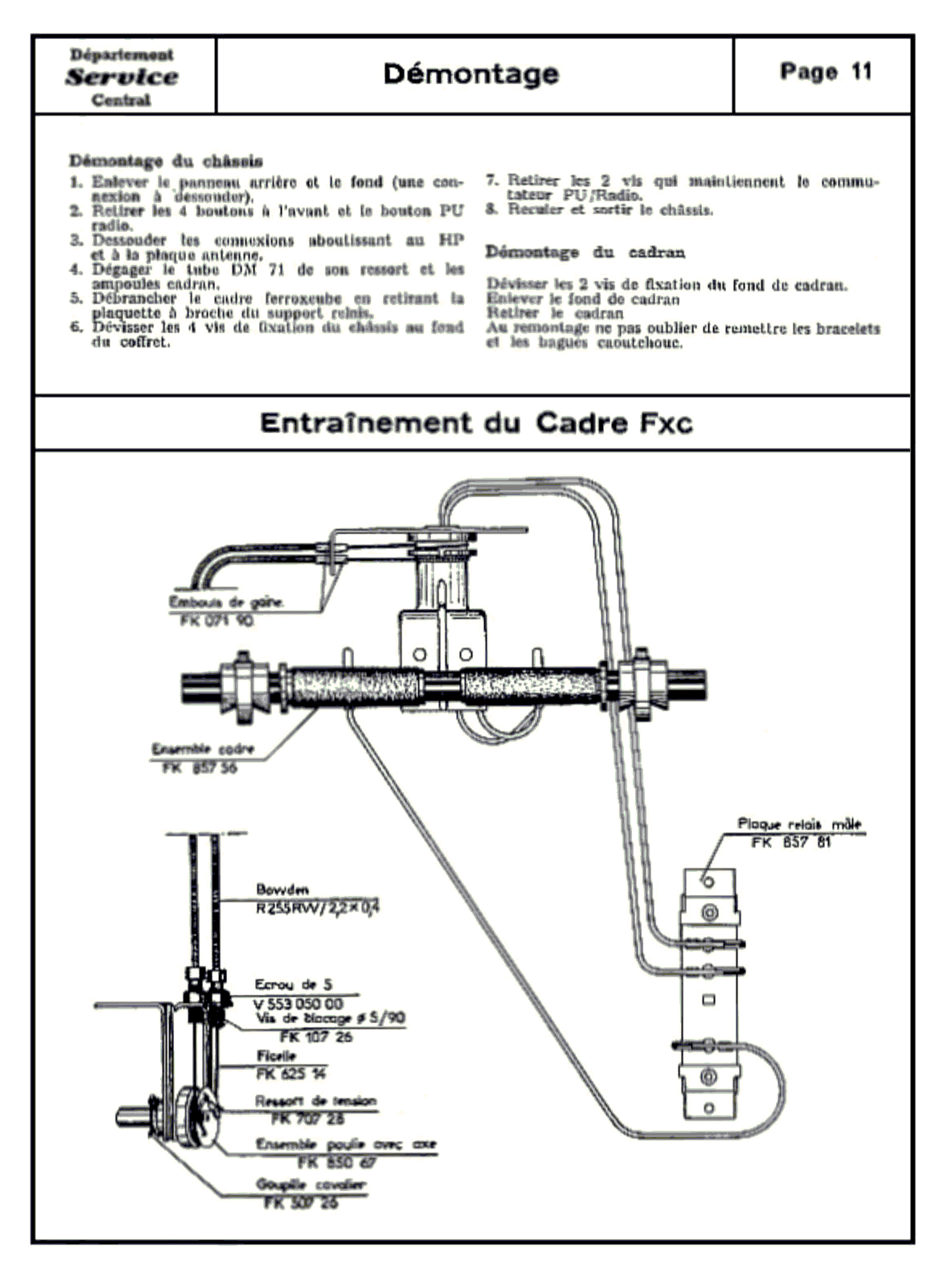

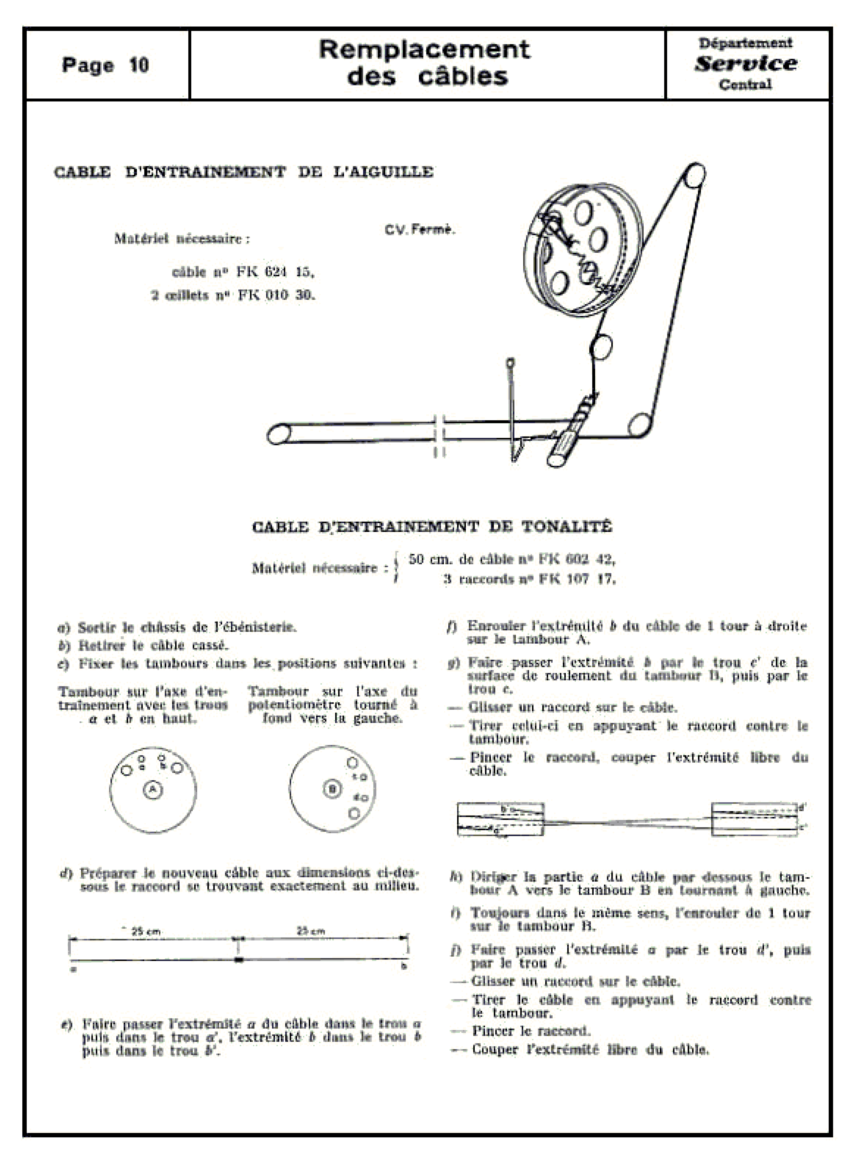

Sujet : BF 452 A Philips ? Nouveau De Schoser  Le 30-10-2017 à 11:06 sta
    Bonjour à vous,
    à Nickpark
    ''c’était compliquée!''
    - Il est peu probable que votre montage de Câble pour la commande du Cadre ferrite fonctionne correctement ?
    J'ai regardé votre Photo ?
    Deux Documents Philips et Photo ci-joint !
    Bon Dépannage...
    Amicalement,
.PNG
.PNG
Sujet : BF 452 A Philips ? Nouveau De nickpark  Le 30-10-2017 à 21:38 sta
    Je voir ce que vous penser... En effet, on ne voir pas le cable sur le bas de le ''ensemble poulie'' mais il est bien la.
    l'angle de la photo est depuis le haut et le câble est noir.
