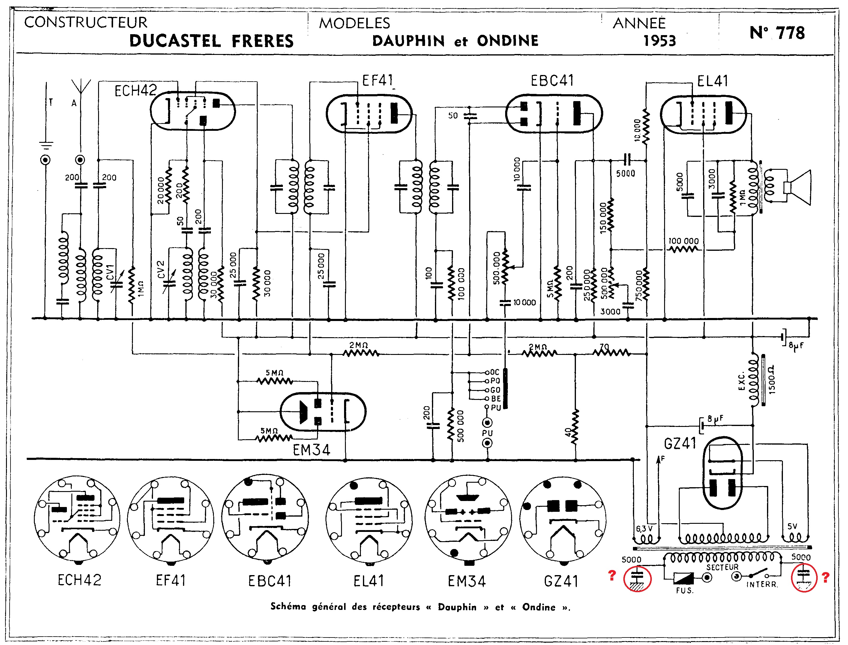

    Bonjour!
    Je suis nouveau ici. J'ai acheté un Ducastel Dauphin le dimanche dernier (et une autre poste) pour le modique somme de 20 euros pour les deux
    Donc J e vais changer quelques condensateurs, nettoyer le tout et voir que je peut faire pour avoir une poste qui marche et soit présentable. (peut-être même du bluetooth sur le PU)
    J'ai trouvée le schématique et J'ai noté q'il y a deux condensateurs connectées entre le secteur et le châssis!
    Ça me semble dangereux.. Je les changes? ou les élimines?
    Merci pour vos réponses en avance

Bonsoir.
Longtemps nous les éliminions pour la majorité d'entre-nous, mais avec l'arrivée des cpl et autres pollutions toujours plus sournoises et nombreuses je me demande maintenant si il ne vaut pas mieux les remplacer.

    Effectivement ils forment un filtre secteur sommaire , pour le conserver il convient de remplacer les condensateurs d’origine par des modèles prevus pour supporter le secteur . si vous optez pour des 4.7 nF ou des 10nF céramique, choisissez des condensateurs avec tension de service de 1KV

    Pour tout condensateur connecté entre ligne secteur et châssis, donc mettant en jeu la sécurité de l'utilisateur, il faut utiliser des condensateurs de classe Y, ils sont faits pour ça.
    Cela n'est pas incompatible avec la réponse de f6cer.

    personnellement j'ai toujours remplacer ses condo
    par des classe X 2 entre neutre et phase 275 à 300 volt
    et des Y entre terre et neutre ou terre et phase 275 volt ou 300 pour les nouveaux

    La meilleure solution dans ce cas de figure pour assurer toute sécurité de l'utilisateur avec des condensateurs entre secteur et châssis, c'est de mettre le châssis du poste à la terre par le biais d'un classique cordon secteur tripolaire (Phase - Neutre + Terre).
    En cas de défaillance d'un des deux condensateurs, le différentiel 30 mA de la maison ne manquera pas de se déclencher.
    Bien sûr, cela sous-entend que cette opération n'est valable que sur une installation neuve ou rénovée comportant les dispositifs différentiels de haute sensibilité 30 mA obligatoires de nos jours et surtout la présence du fil de terre (P.E) sur tous le circuits de la maison.
    Si l'installation ne comporte en tête, qu'un disjoncteur différentiel de 500 mA voire 650 mA pour les anciennes installations, la protection ne sera qu'illusoire.
    Après, personnellement, quand je rencontre ce genre de filtre à la c.. avec des capas au papier-goudron, je m'empresse de les virer d'urgence car généralement, ils sont toujours fuyards ...

    Merci tout le monde!
    J'ai pensée de les enlevées dans un souci de sécurité.
    Si tout marche après, Je les remettre mais sans condensateur des tubes en verre vides, et sur une note dans le caisse, un explication de quoi J'ai fait.
    Je vais changer les autres, spécialement les 2 grosses 8 microfarads. ( ça s’écrire comment le ''micro'' il y a une touche pour ça? )

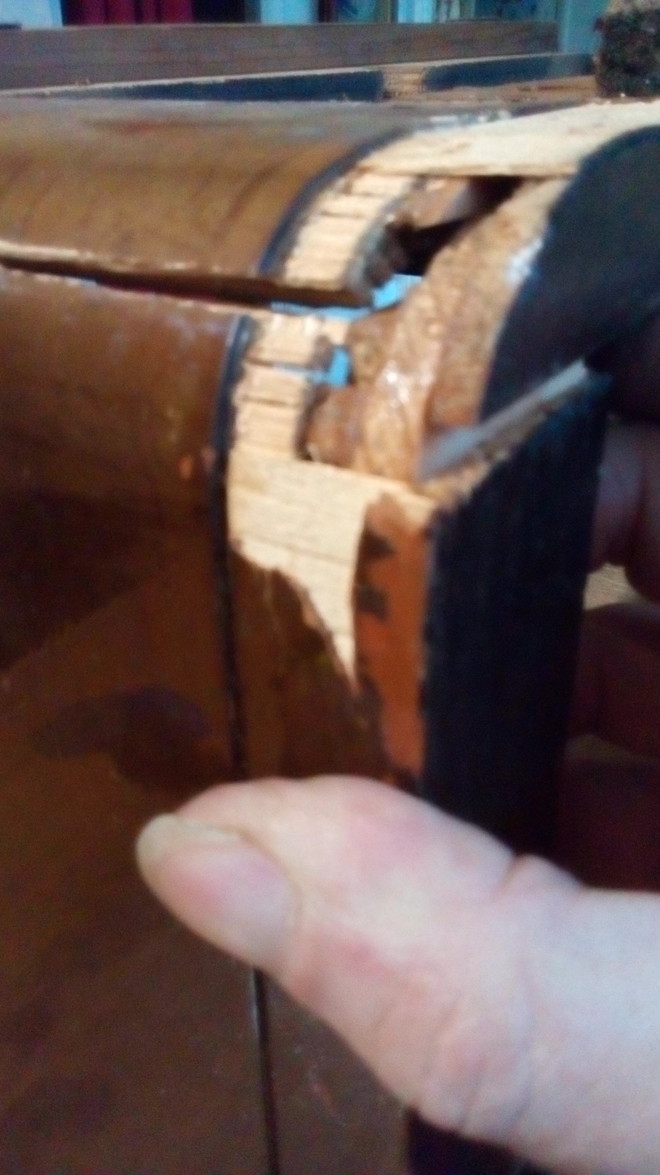

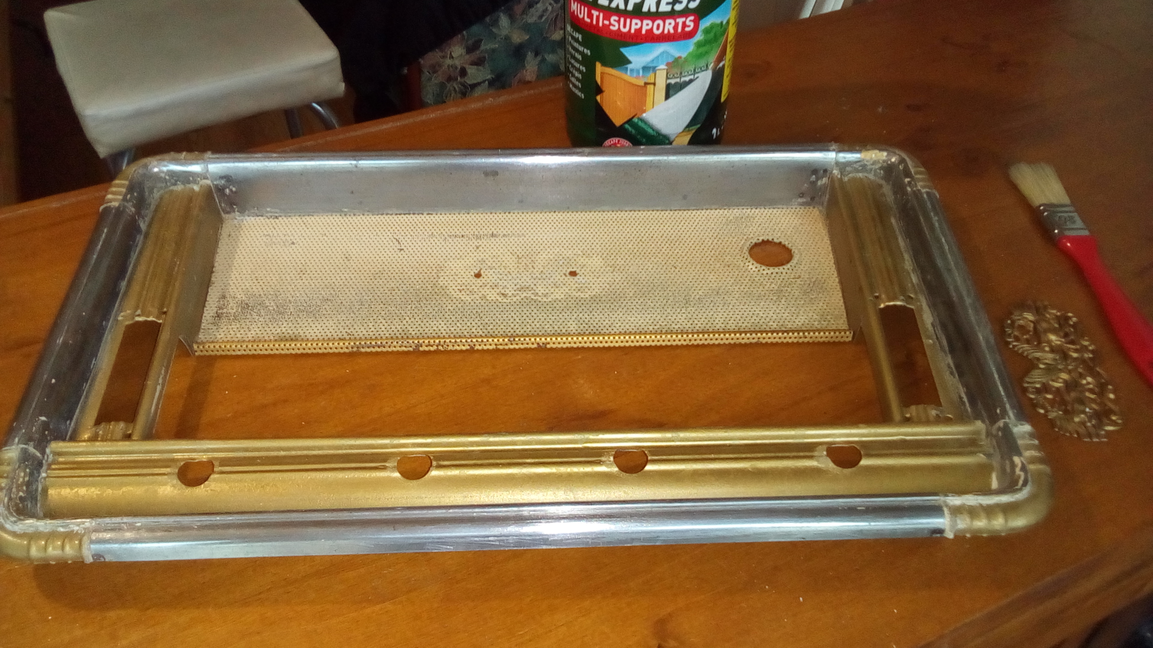

    J'ai commencée a enlever le vieux peinture sur le cadre. Elle était dans une très mauvaise état!

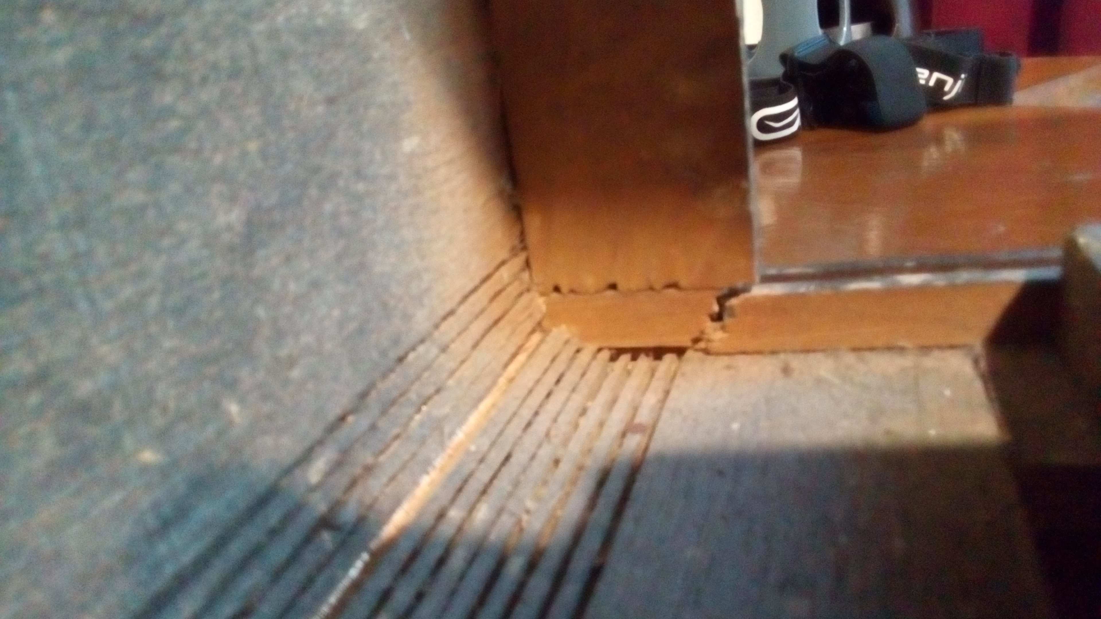

    Le caisse est aussi cassée et donc, Je vois maintenant que c'est ne pas juste ''qlqs soudures et voila!''
Sujet : Ducastel Dauphin Nouveau De nickpark  Le 30-10-2017 à 22:17 sta
    la caisse
    colle a bois et des serre joints?
