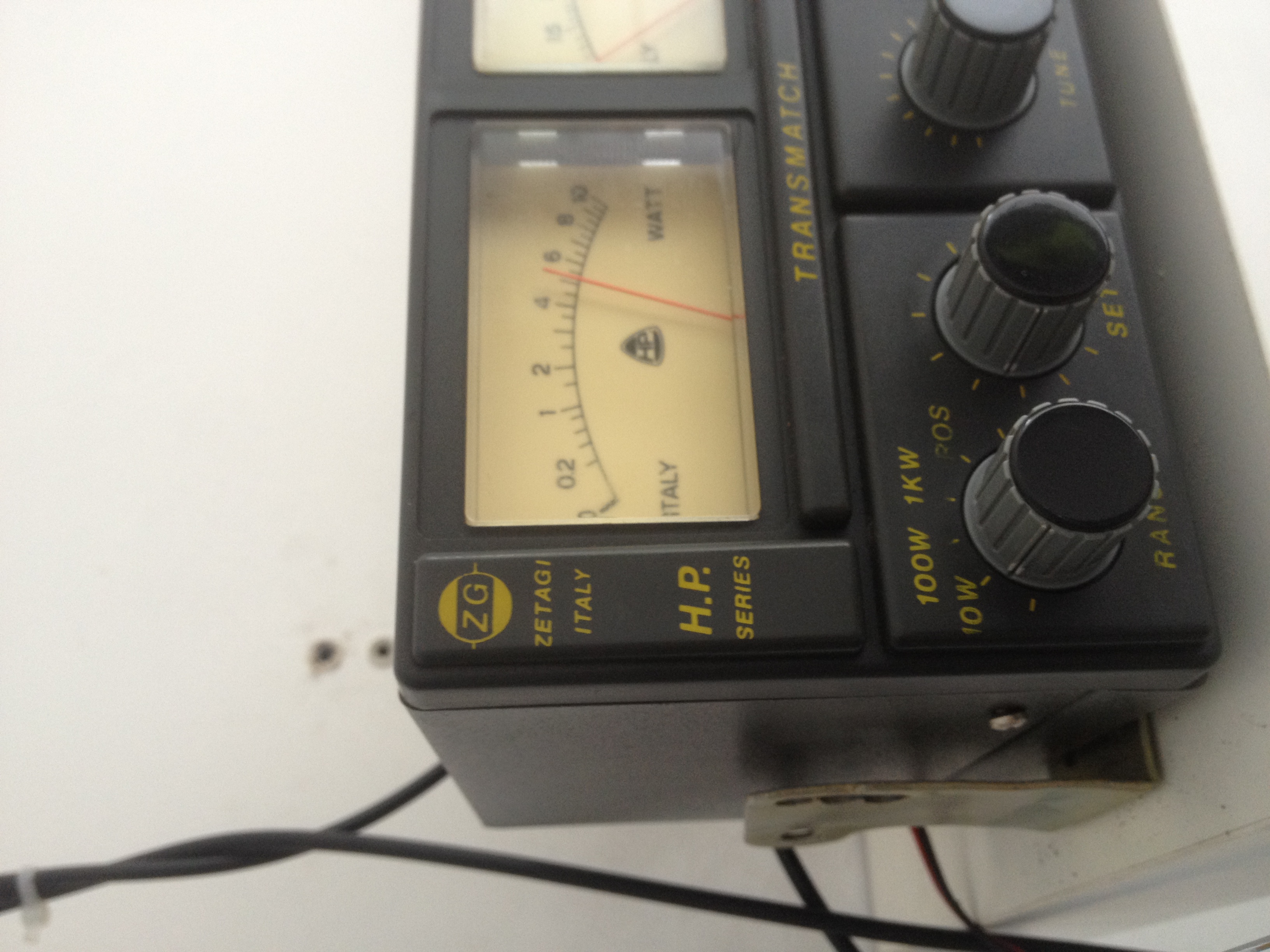

    bonjour depuis quelque temps je me suis rendu conte que mon poste superstar 3900f la puissance net que de 6 watt am fm contre 15 y'a quelque moi et 20 watt seb max contre 30watts sans rien toucher quelqu un pourrait m aidez merci

Sujet : superstar 3900F Nouveau De gogo  Le 05-10-2017 à 17:52 sta
    bonjour oui la puissance net 6 watts am/fm et 20 watts sifflette ssb

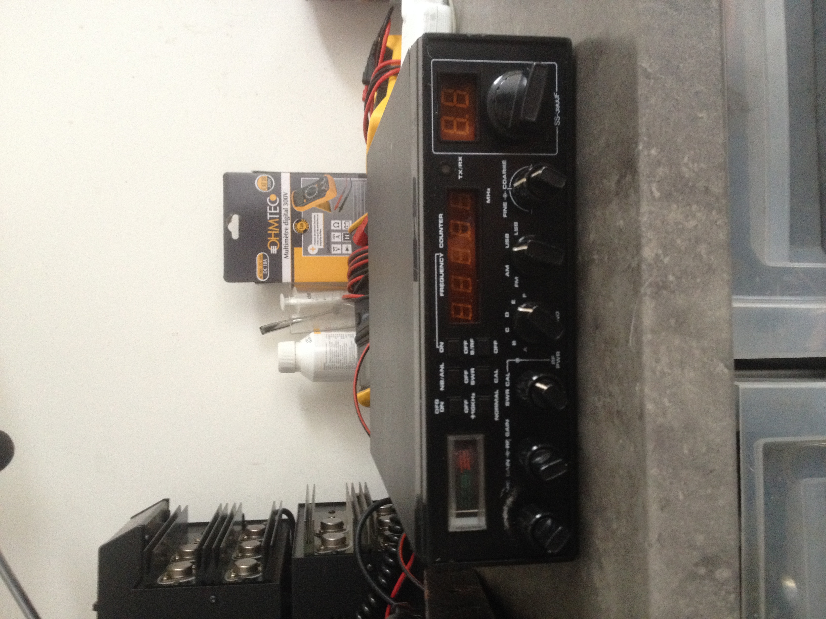

Sujet : superstar 3900F Nouveau De gogo  Le 05-10-2017 à 19:42 sta

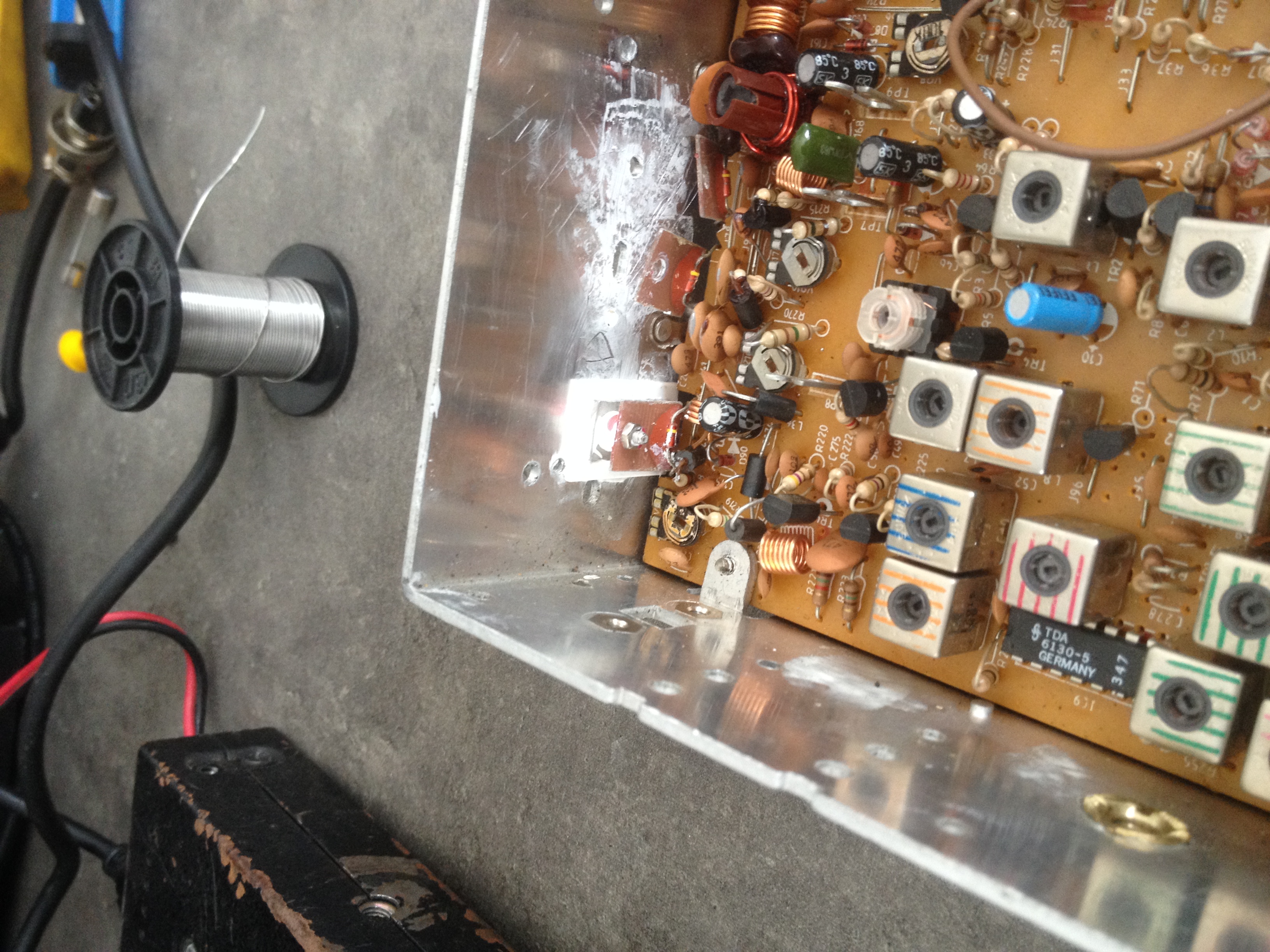

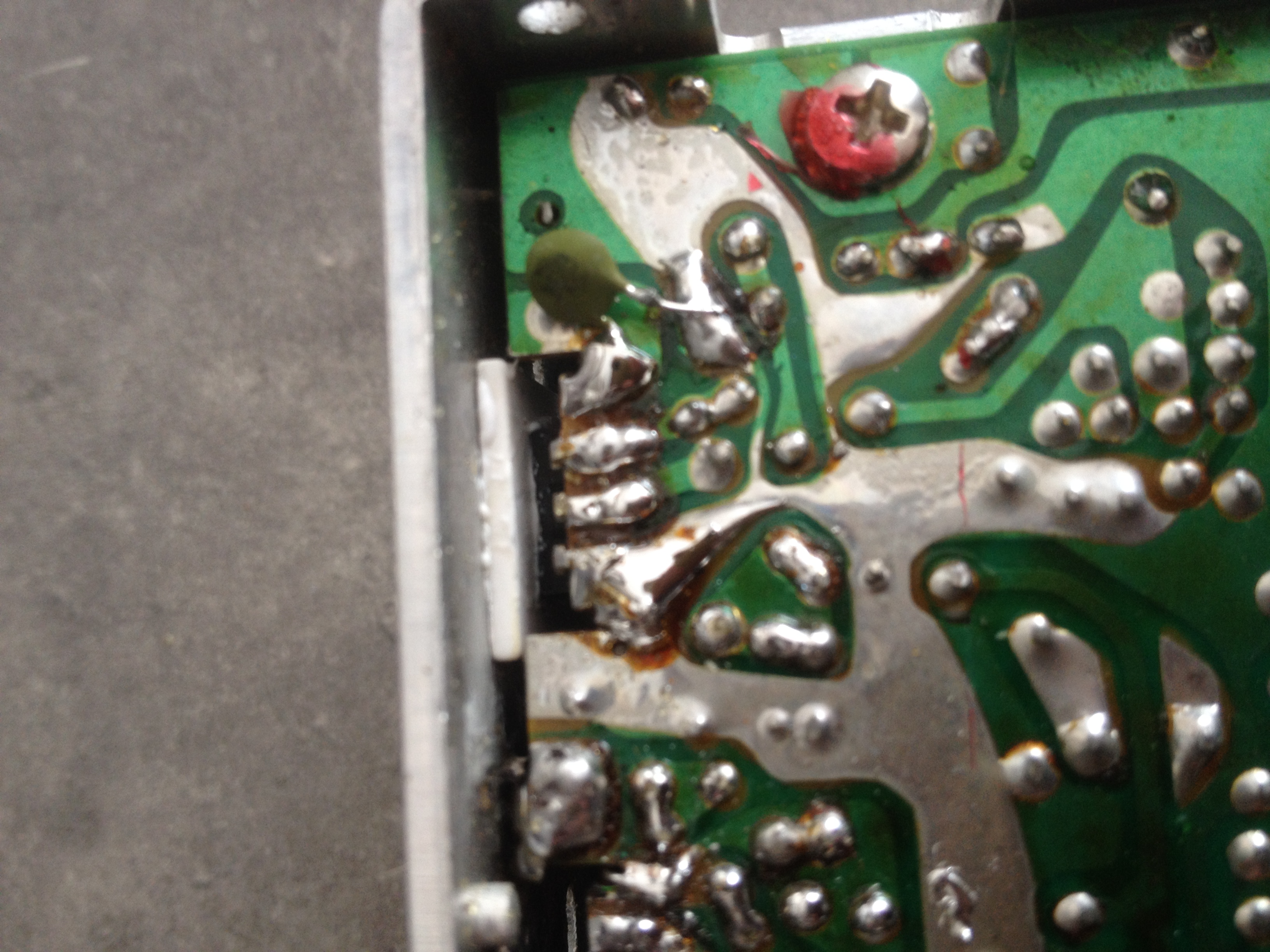

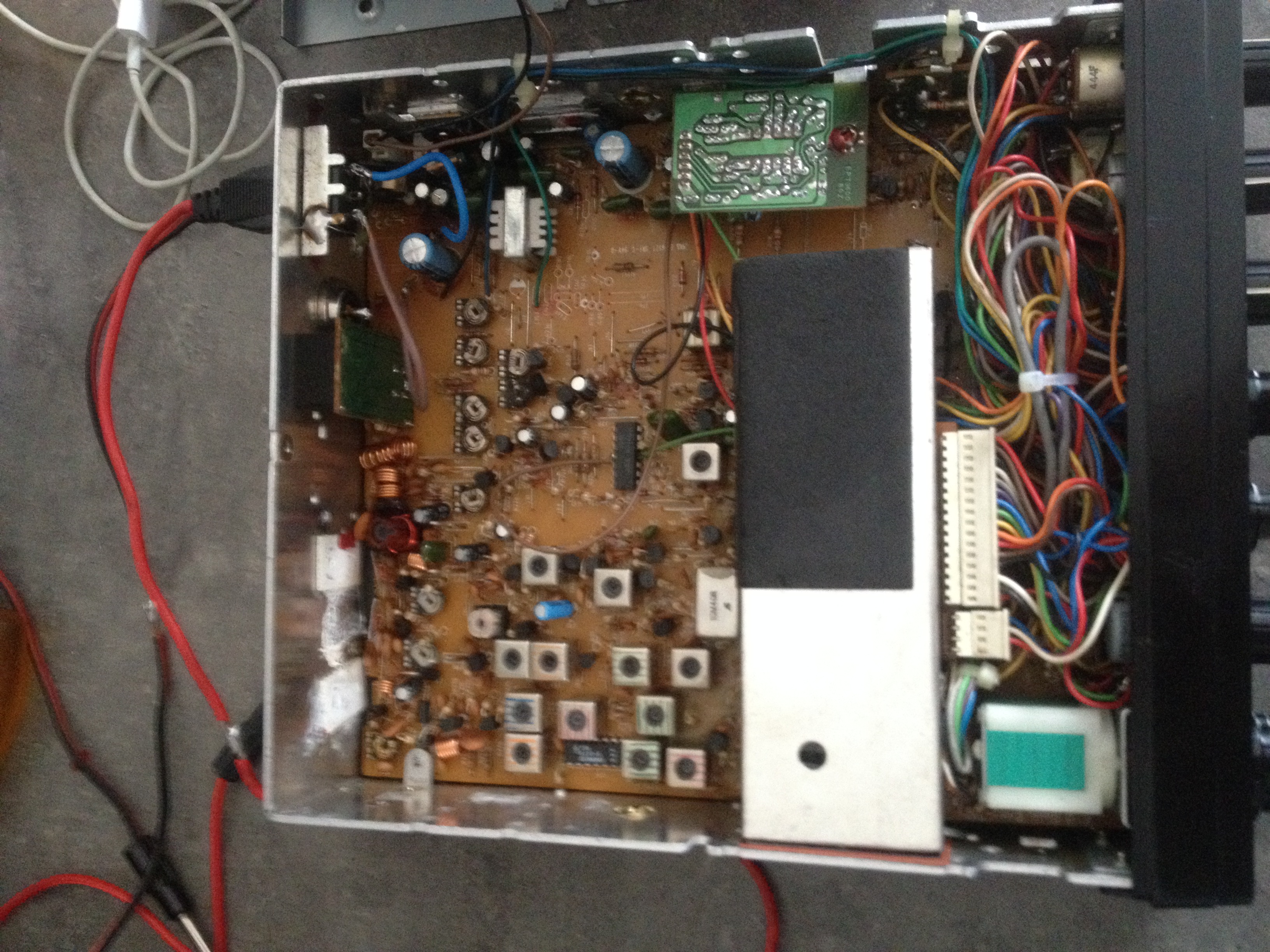

    bonsoir je pense la même chose que vous, ce poste était monte dans mon véhicule.j ai ouvert le poste et tout les potentiomètres de puissance sont au maximum.je pense a une pièce interne qui doit être hs je ne sait pas ou regarder
Sujet : superstar 3900F Nouveau De gogo  Le 05-10-2017 à 20:31 sta
    personne n aurait une idée d ou cela peut il venir merci.

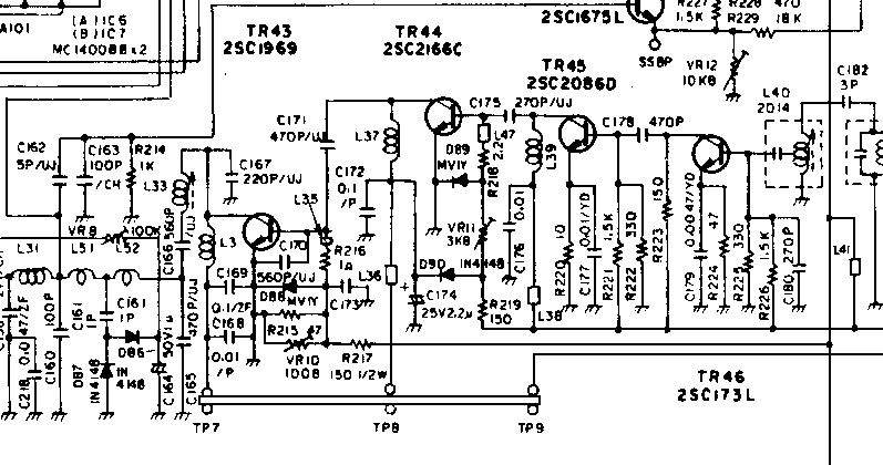

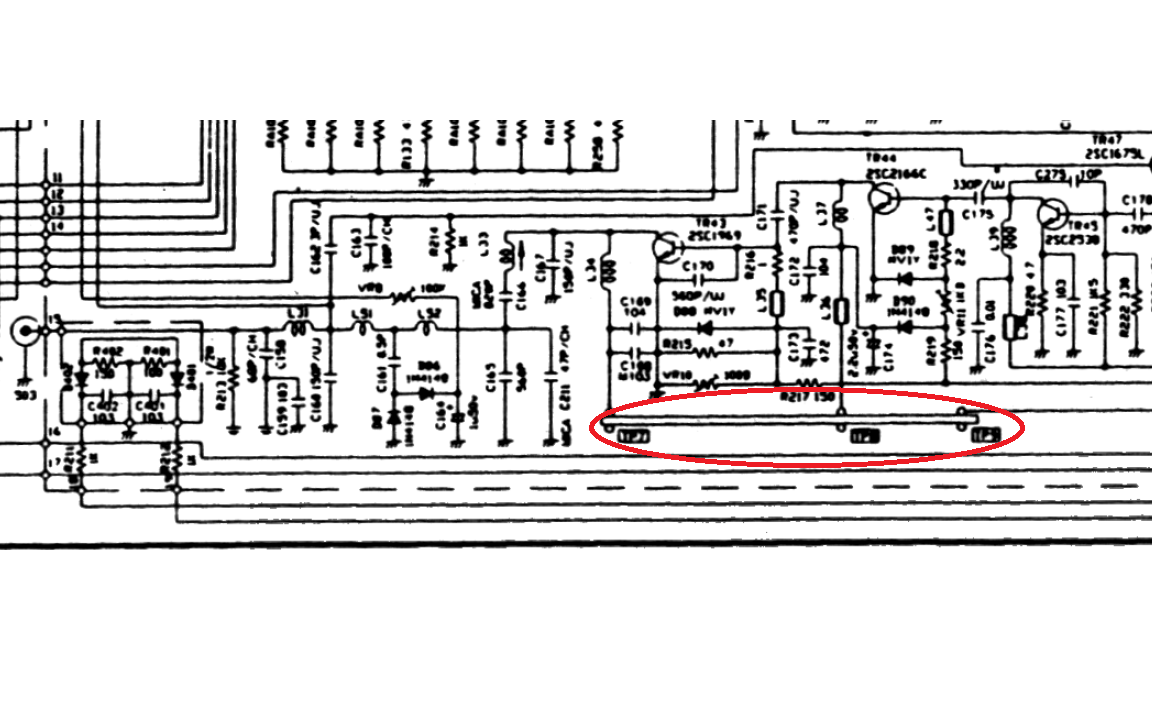

Sujet : superstar 3900F Nouveau De dede2000  Le 06-10-2017 à 14:44 sta

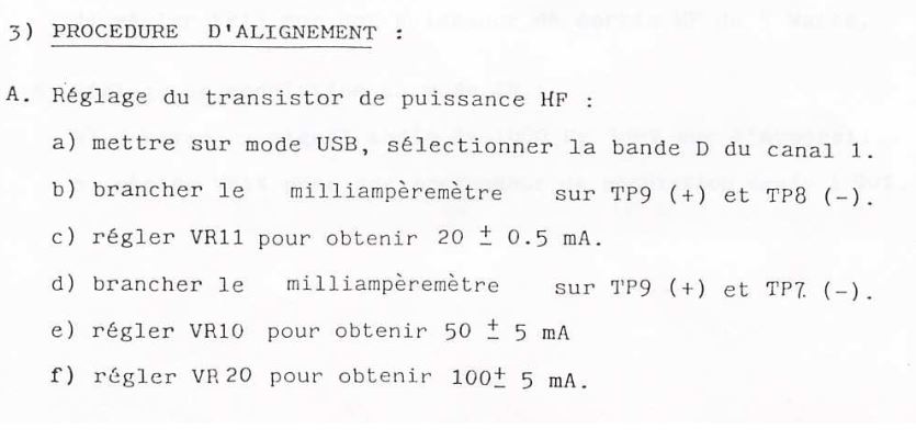

    Il faut consulte la procédure d'alignement et contrôler les courant de repos des étage Driver et Final.
    En principe on enlevé le gros strap entoure en rouge dur le doc joint. et mettre un ampèremètre a la place. Et contrôle si vous arriver a polariser normalement les transistors.
    Si vous ne parvenez pas a obtenir le courant marque dans la doc le transistor en question est décédé!
    Ces appareils ne disposent pas de dissipateur adoc pour dissipé le surplus de puissance demandé quand les potards sont en buté haute!!!
    Et par conséquent on torréfie a point les transistors de sortie.
    Je ne peut que vous incité a réglé la puissance comme indique dans la doc de réglage quand vous aurait remplacer le ou les transistor HS!!!

    Faite comme je vous dit Enlever le morceau de circuit imprimé repéré par un trait rouge sur la photo jointe!
    Brancher un ampèremètre entre TP9 et TP7 on mesure le courant du transistor driver TR44 relever le courant comme sur la doc de réglage.
    Ensuite branché l'ampèremètre entre TP9 et TP8 on mesure le courant du transistor final TR43!

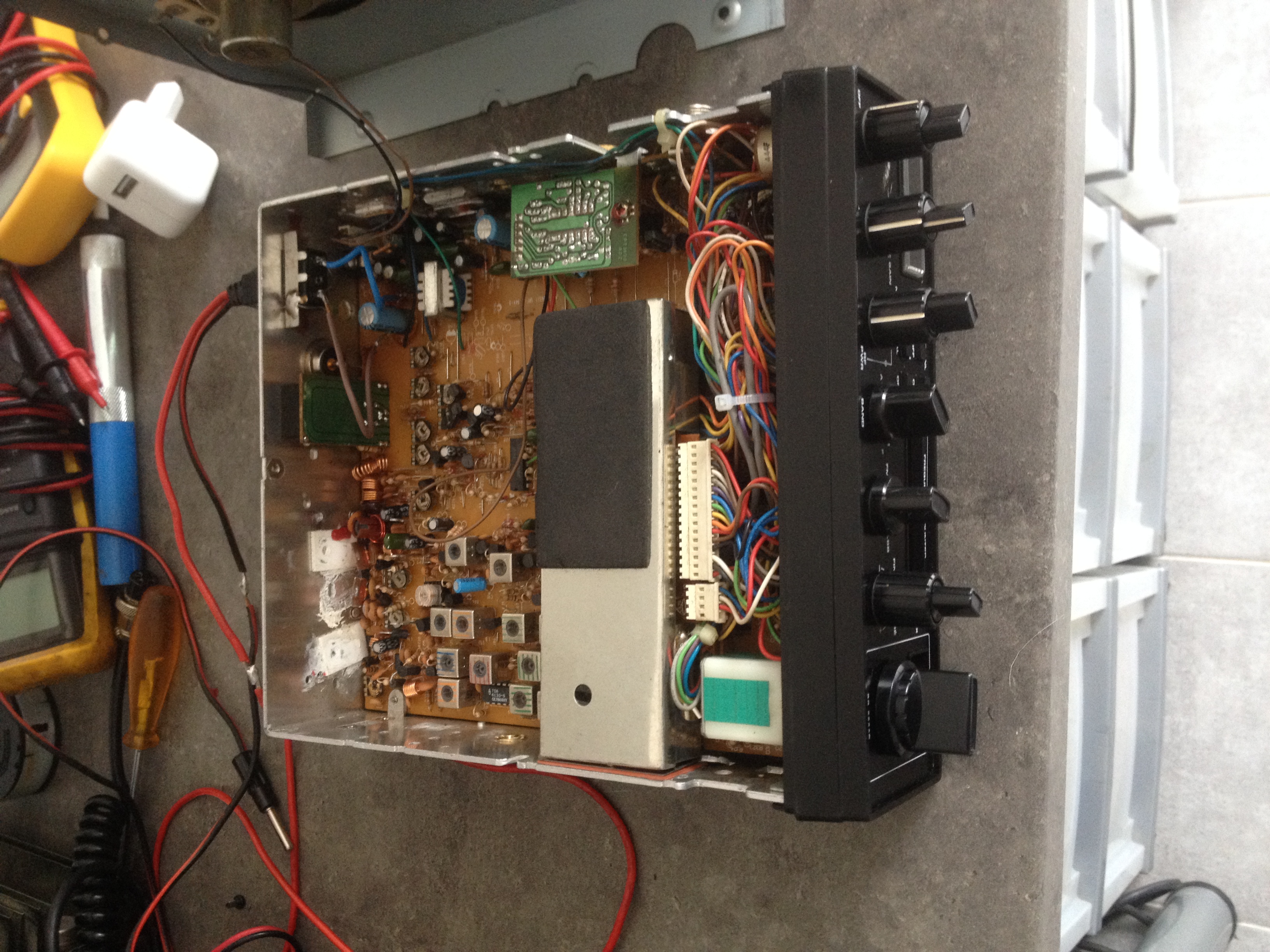

Sujet : superstar 3900F Nouveau De gogo  Le 06-10-2017 à 18:41 sta
    re bonjour j ai démonté le poste mon metrix ne fait pas ampèremètre j irait demain matin en chercher un. j ai fait des relevés en mv juste pour voire tp9 tp7 5.4mv tp9 TP8 32.1mv.merci encore bonne soirée.

    j ai donc réajusté tp9 tp8 a 10ma plus ou moins 5 par contre tp9 TP7 impossible

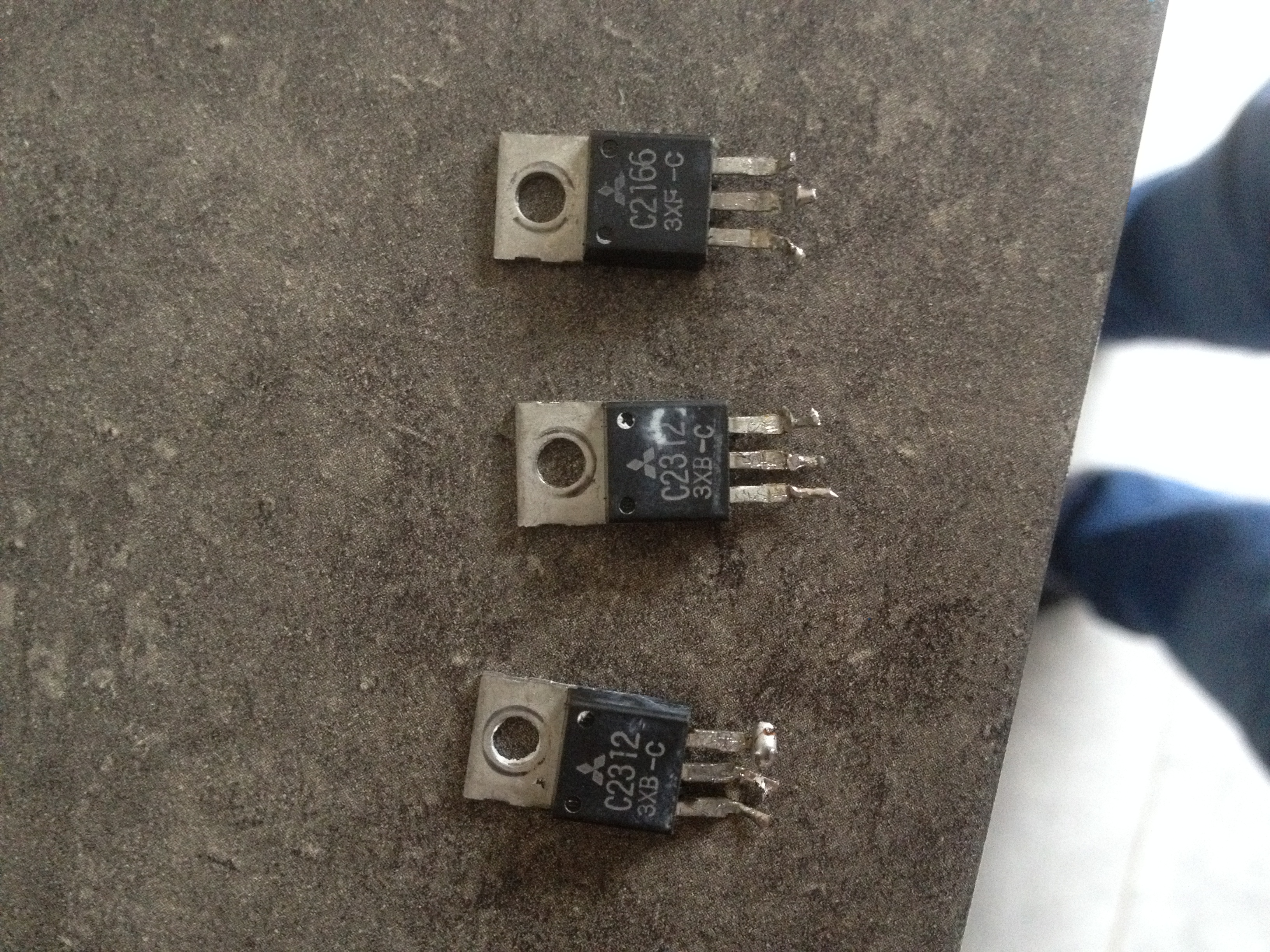

Sujet : superstar 3900F Nouveau De F6FLC  Le 07-10-2017 à 23:35 sta
Sujet : superstar 3900F Nouveau De F6FLC  Le 07-10-2017 à 23:42 sta
    La dernière image dit que le transistor de puissance est mort
Sujet : superstar 3900F Nouveau De gogo  Le 07-10-2017 à 23:54 sta
    bonsoir, super merci encore pour c est info.puis je contrôler c est transistor il sont tous dessoudée merci
Sujet : superstar 3900F Nouveau De gogo  Le 07-10-2017 à 23:58 sta
    le poste est équipée de deux 2sc2312 final et driver 2sc2166 connaissez vous un site ou je peut commander c est transistor merci bonne soirée.

    Je comprend pas vous dite que
    ''le poste est équipée de deux 2sc2312''
    Ce n'est pas un 3900F alors!
    pouvez vous nous éclairé sur ce point?
Sujet : superstar 3900F Nouveau De gogo  Le 08-10-2017 à 19:03 sta
    bonjour le poste est bien équipé de deux transistors 2sc2312 et d un 2sc2166 je les ai remontes ce matin.c est le dirland 3900 fréquencemètre.

Sujet : superstar 3900F Nouveau De Pascal-370  Le 09-10-2017 à 09:54 sta
    Bonjour. Le calibrage des potentiomètres d'une CB n'est pas un travail simple a faire quand on ne dispose pas de doc technique. Il y a une procédure stricte a suivre que je n'ai pas sous les yeux. Je ne peux donc pas vous aider simplement.
    J'ai donc été sur le Net et j'ai tapé 'Calibrage superstar 3900 F'
    J'ai trouvé cela en 3 secondes:
    REGLAGE COURANT DE REPOS :
    Se mettre en USB sur le canal 1 bande D
    Brancher le milliampèremètre sur TP9 + et TP8- ( la barre de cuivre au fond devant les transistors PA et driver)
    Régler VR11 pour obtenir entre 25 et 40 MA (vérifier à l'oscilloscope la meilleure valeur)
    Brancher le milliampèremètre sur TP9 + et TP7 -
    Régler VR10 pour obtenir 50 MA (avant bien mettre VR20 à zéro)
    Régler VR20 (sans retoucher à VR10 ) Pour obtenir la somme globale de 100 MA
    Si votre SS3900 ne dispose que d'un PA seul le réglage de VR10 à 50 MA est nécessaire

Sujet : superstar 3900F Nouveau De F6FLC  Le 09-10-2017 à 16:06 sta
    le lien pour la notice technique en français est dans mon msg du 7/10 à 23h35
    il y a la procédure de réglages
Sujet : superstar 3900F Nouveau De gogo  Le 09-10-2017 à 18:41 sta
    Bonjour, exacte je n'avais pas vu (procédure d'alignement)par contre,il ne stipule pas de faire ce réglage avec le gros strap situé devant les transistors.

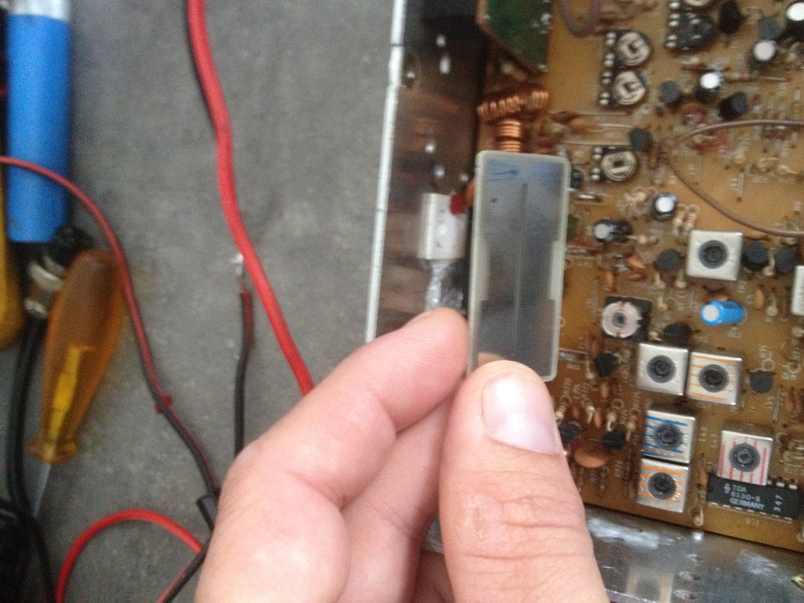

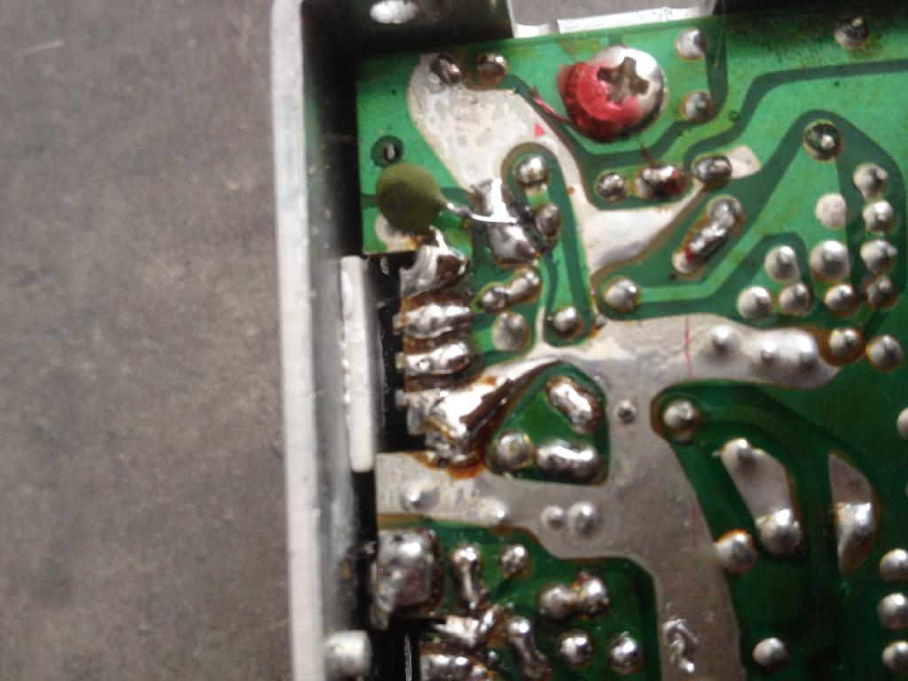

Sujet : superstar 3900F Nouveau De gogo  Le 10-10-2017 à 09:46 sta
Sujet : superstar 3900F Nouveau De gogo  Le 10-10-2017 à 09:48 sta
    voici des photos du matériel en question.

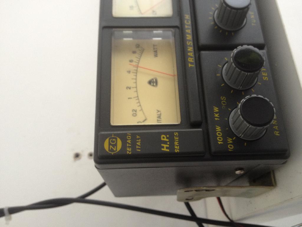

Sujet : superstar 3900F Nouveau De gogo  Le 10-10-2017 à 10:52 sta
    Re,la dernier relevé de puissance am/fm tos mètre position 10 watts

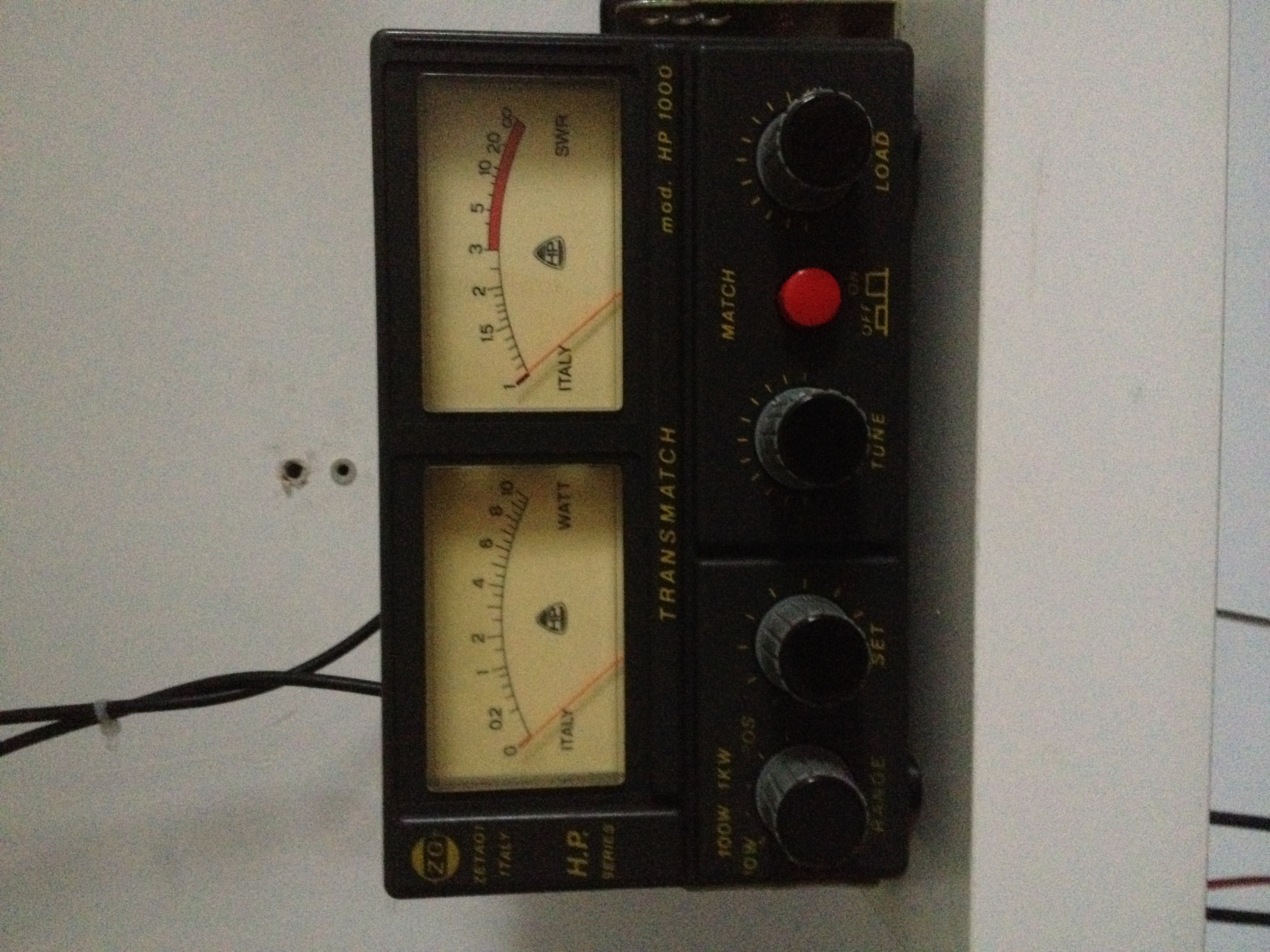

Sujet : superstar 3900F Nouveau De F6FLC  Le 10-10-2017 à 23:10 sta
    il y a plus sérieux comme wattmètre !
Sujet : superstar 3900F Nouveau De Pascal-370  Le 11-10-2017 à 08:42 sta
    Prendre un Bird comme wattmètre, pour tester le niveau de sortie HF d'une CB c'est comme prendre un pied à coulisse pour mesurer le diamètre d'un arbrisseau.
Sujet : superstar 3900F Nouveau De gogo  Le 11-10-2017 à 09:43 sta
    Bonjour, c'est le seul wattmètre en ma possession, je suis plus équipé hélicoptère rc. Je pense recevoir les transistors ce matin.
Sujet : superstar 3900F Nouveau De Marcel Bourguinet  Le 11-10-2017 à 10:11 sta
    C'est pas un Wattmètre, c'est un Toaster-mètre
Sujet : superstar 3900F Nouveau De gogo  Le 11-10-2017 à 10:21 sta
    bonjour, je suis d'accord avec vous, je vous joind une photo du toaster—mètre en intégralité.
Sujet : superstar 3900F Nouveau De F6FLC  Le 11-10-2017 à 10:28 sta
    entre les extrêmes comme ZG et Bird, il y du bon moyen comme Daiwa et autres japonaiseries

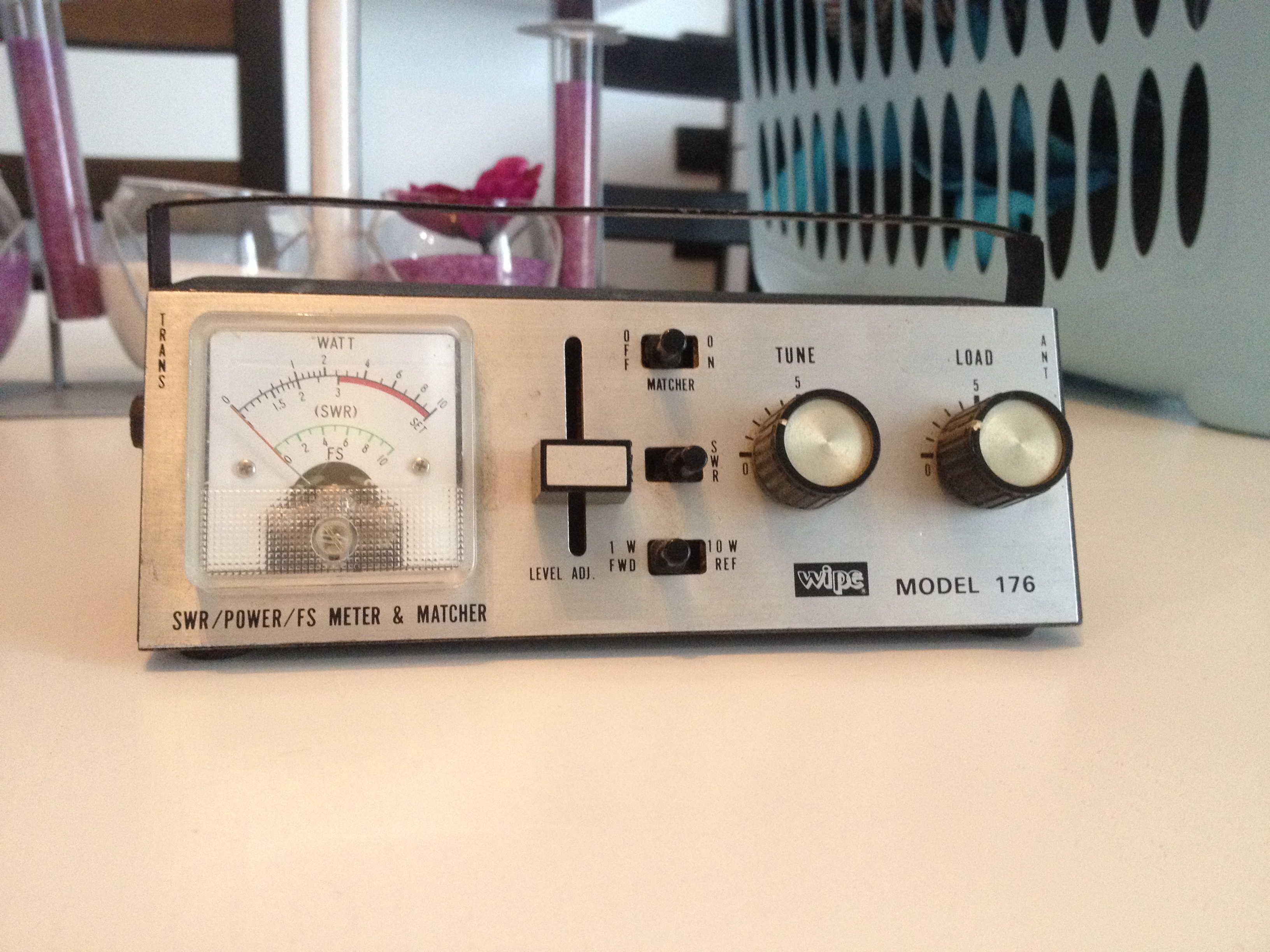

Sujet : superstar 3900F Nouveau De gogo  Le 11-10-2017 à 10:55 sta
    J'ai retrouvé watt—mètre de marque wipe très vintage.

    Le facteur est passé et rien reçu.J'ai commencé à installer le transistor (driver 2sc2166) en l'attente des transistors (2sc2312).Voici quelques photos.
Sujet : superstar 3900F Nouveau De gogo  Le 12-10-2017 à 12:36 sta
    Bonjour,j'ai remplacé les transistors de puissances ce matin aucune amélioration,je dirais même pire.Si je suis la procédure d'alignement multimètre branché sur tp9 et TP8 retrouvé entre 25ma et 50ma en agissant sur vr11 de ce coté la pas de problème.Multimètre branché tp9 et TP7 puis agir sur vr 10 pour avoir une valeur 50ma impossible.La procédure demande vr20 à zéro ce que j ai fait.Quelqu 'un pourrait éventuellement m'aidez merci.
Sujet : superstar 3900F Nouveau De dede2000  Le 15-10-2017 à 14:18 sta
    Je ne trouve pas l'ajustable vr20 sur le schéma! Pour les Autre pas de probleme car elles se trouvent prés des transistors de sortie et qu'elles réglé le courant de repos! Quel est la fonction de vr20?
Sujet : superstar 3900F Nouveau De gogo  Le 15-10-2017 à 20:46 sta
    bonsoir, l'ajustable vr20 ce trouve sur la gauche de vr10 devant les transistors de sortie.Dans la procédure il faut ajuster vr10 à 50m ampères puis vr20 à 50m ampères pour le courant de repos des 2 transistors de sortie.je commence par vr10 comme dit la procédure et la impossible.
