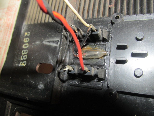

    quel est la fonction de ce composant branché en parallèle sur l'entrée antenne AM de ce poste ?
    On dirait un néon ?
    merci d'avance
Sujet : national-panasonicRS4300 Nouveau De Gilbert  Le 01-09-2017 à 18:29 sta
    Ca ressemble plutot à une protection ( type bilame )
Sujet : national-panasonicRS4300 Nouveau De MarcelBourguinet  Le 01-09-2017 à 18:36 sta
    C'est bien une protection contre d'éventuelles surtensions statiques de l'antenne, c'est une luciole au néon (65V environ).
Sujet : national-panasonicRS4300 Nouveau De bozec  Le 01-09-2017 à 18:39 sta
    c'est un néon; lorsque le circuit d'entrée reçoit un émetteur de forte puissance l'accord du circuit d'entrée se comporte comme un ondemètre et le néon s'illumine et dérive le surplus de HF (il court-circuit le signal)pour ne pas que le circuit d'entrée soit saturé voir cramé.
    cordialement Bozec
Sujet : national-panasonicRS4300 Nouveau De JO  Le 01-09-2017 à 19:08 sta
    d'accord merci pour l'explication, (je me doutais un peu que c'était une protection).

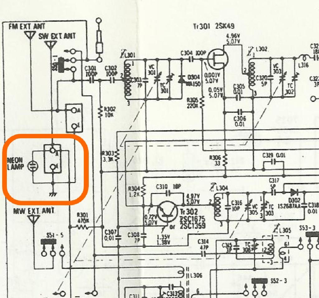

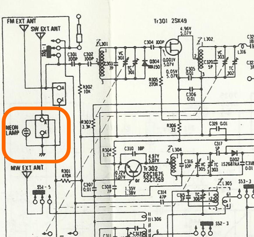

Sujet : national-panasonicRS4300 Nouveau De JO  Le 01-09-2017 à 21:22 sta
    j'aurais du parier ... extrait du schéma (doctsf)
