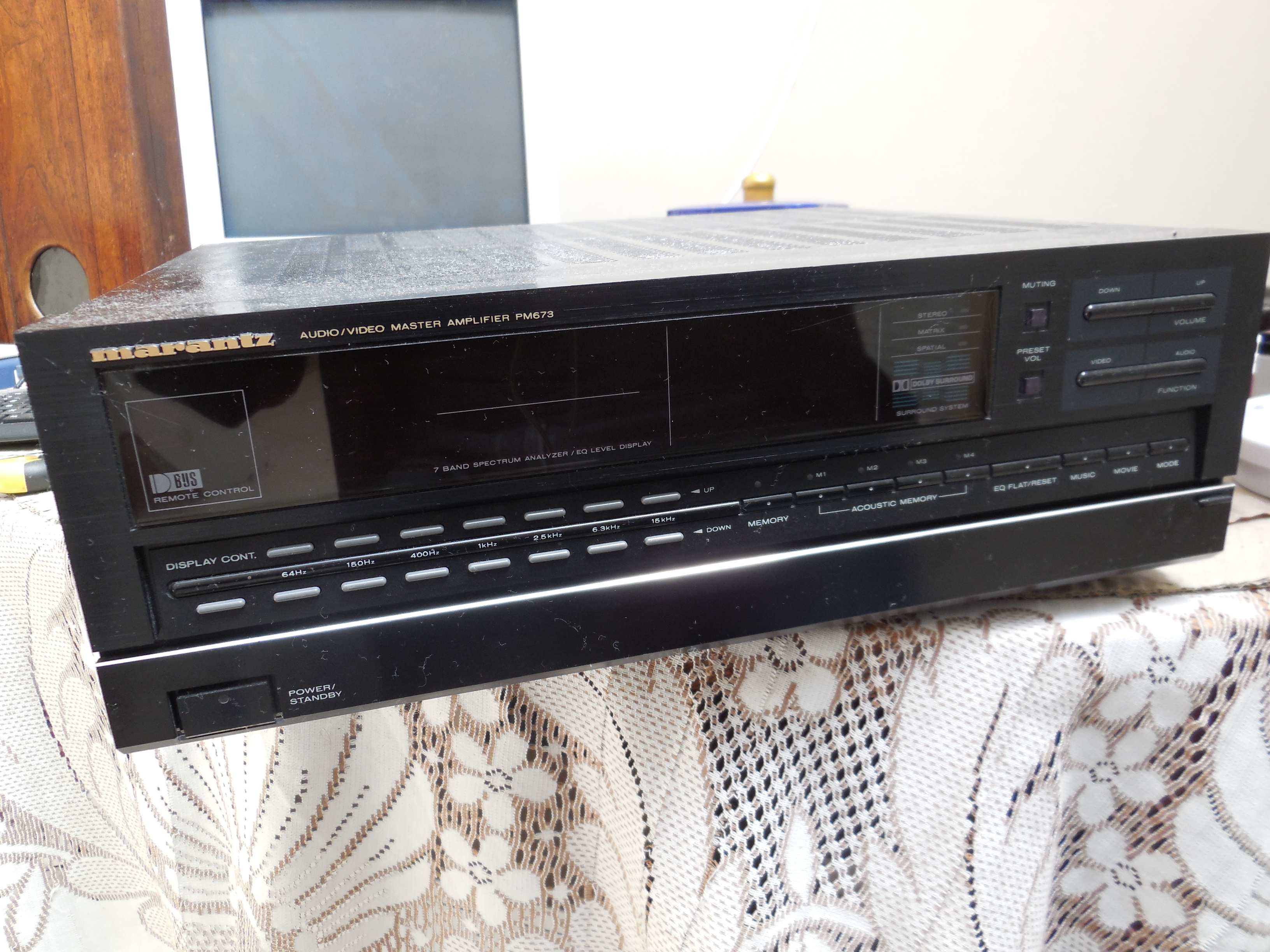

    Je viens de récupérer une chaine MARANTZ avec des éléments en panne.
    Composants:
    _Ampli PM 673 affichage faible
    _Tuner ST 673 plus d'affichage et ne fonctionne pas
    _Double cassette SD 873 état très moyen
    _Télécommande RMC -73
    _Platine à bras tangentiel sans saphir mais la mécanique tourne.
    La liaison entre les éléments se fait par des nappes
    J'ai des plans et notices.
    Si quelqu'un est intéressé,me mettre un mail sur BPerso
    Je donne. A prendre sur place région Quimper du fait du poids. sinon benne.

    Bonjour ,
    L'ampli m'intéresse , puis-je avoir une photo ?
    (je prends l'envoi à ma charge , bien sur).
    Joël
