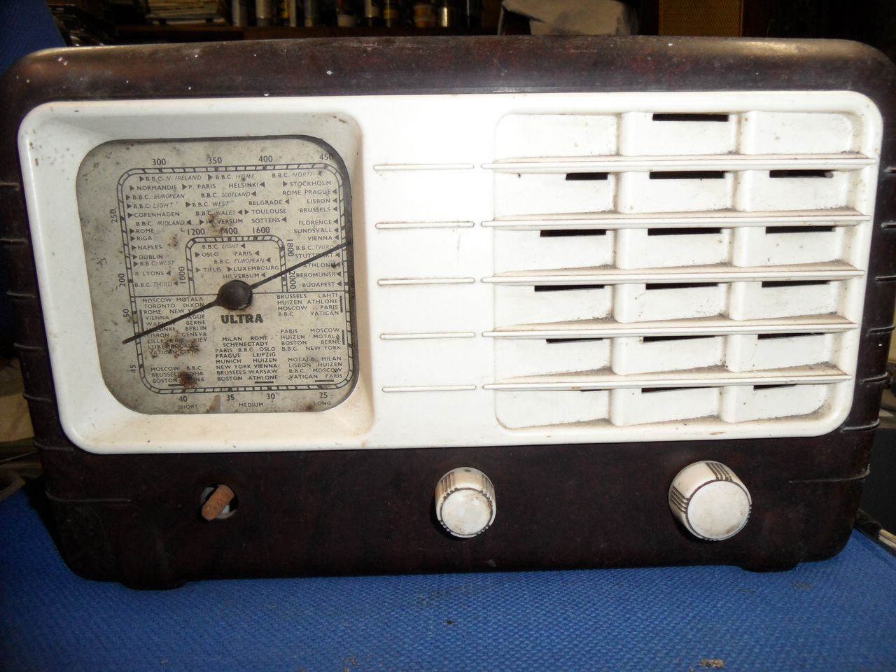

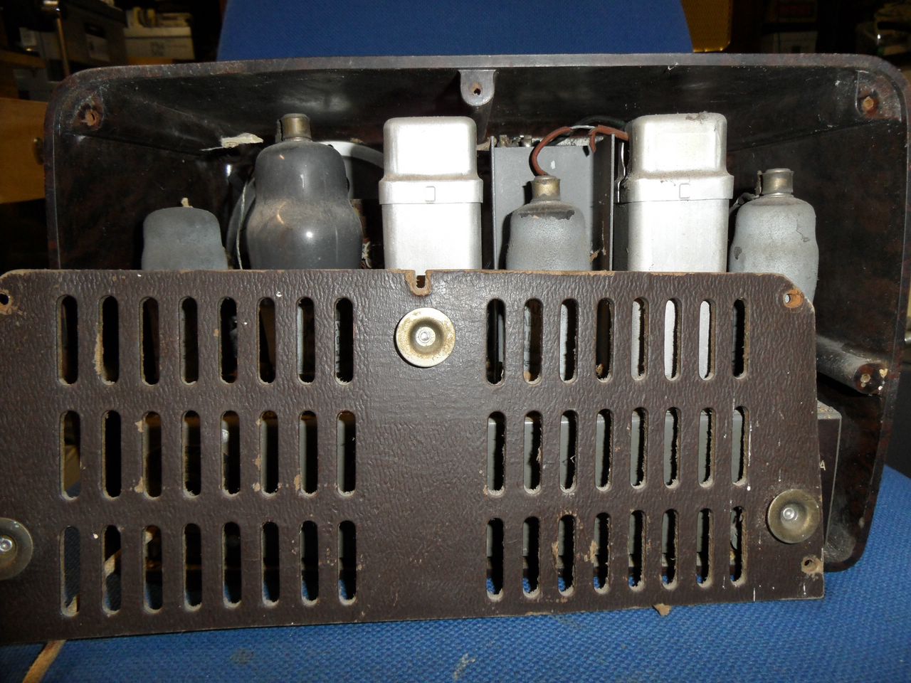

    j'ai reçu récemment d'un vieux monsieur un petit poste anglais
    plutôt en bon état vu de l'extérieur sauf qu'il lui manque un bouton.

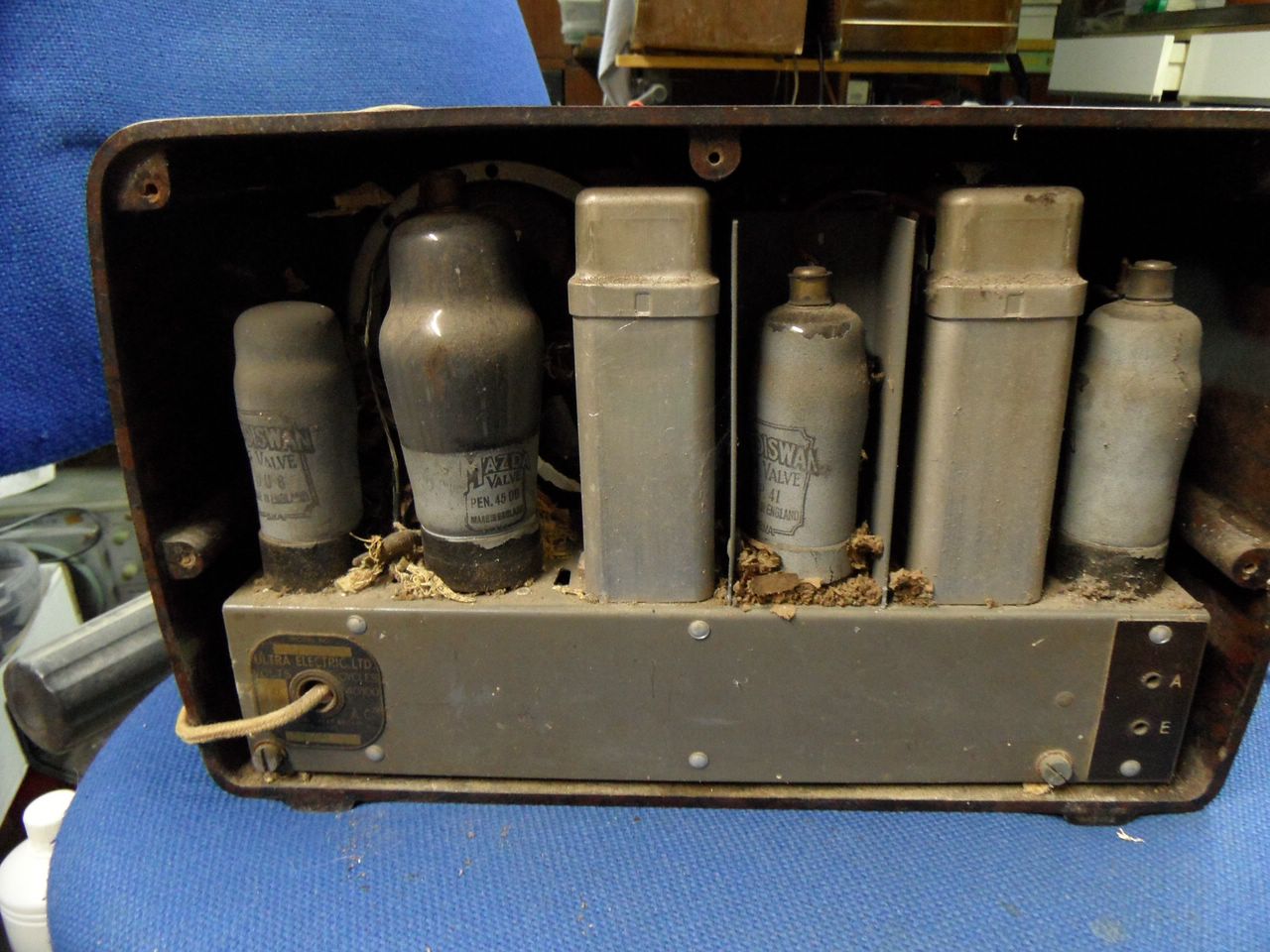

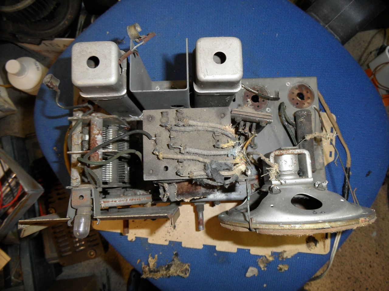

    mais après avoir retiré le carton arrière et passé deux heures à
    dévisser les 4 vis qui maintenaient le châssis le tableau était moins réjouissant....
Sujet : Un poste anglais Nouveau De bthiry  Le 12-08-2017 à 00:40 sta
    du coup j'ai cherche sa documentation et coup de bol j'ai trouvé un manuel de service fort bien fait.
    Après remplacement et/ou isisolation de pas mal de fils rongés, des condensateurs electrolytiques, du condensateur de liaison et de C29, je reçois faiblement deux stations en GO
    en connectant l'antenne sur la grille de la mélangeuse je capte sur les 3 gammes. Il y a donc un problème dans le bloc d'accord. Je dépose ce bloc, et constate que les bobinages d'antenne OC et PO sont coupés. le bobinage OC est facile à réparer, il n'y a que quelques tours et la coupure est visible. Une petite soudure suffit à arranger cette bobine. Le bobinage d'entrée PO en nid d'abeille par contre doit être débobiné, en tout j'ai rencontré 3 coupures. Je rebobine à la main en réutilisant le même fil. Évidemment impossible de refaire un si petit bobinage en nid d'abeille à la main. Je bobine donc comme je peux en essayant de faire serpenter le fil sur la largeur du bobinage.
    Après remontage, le poste parle faiblement sur les 3 gammes. J'aligne alors et je retrouve une bonne réception, mais cela manque de sensibilté en PO, sans doute à cause de la piètre qualité de mon bobinage.

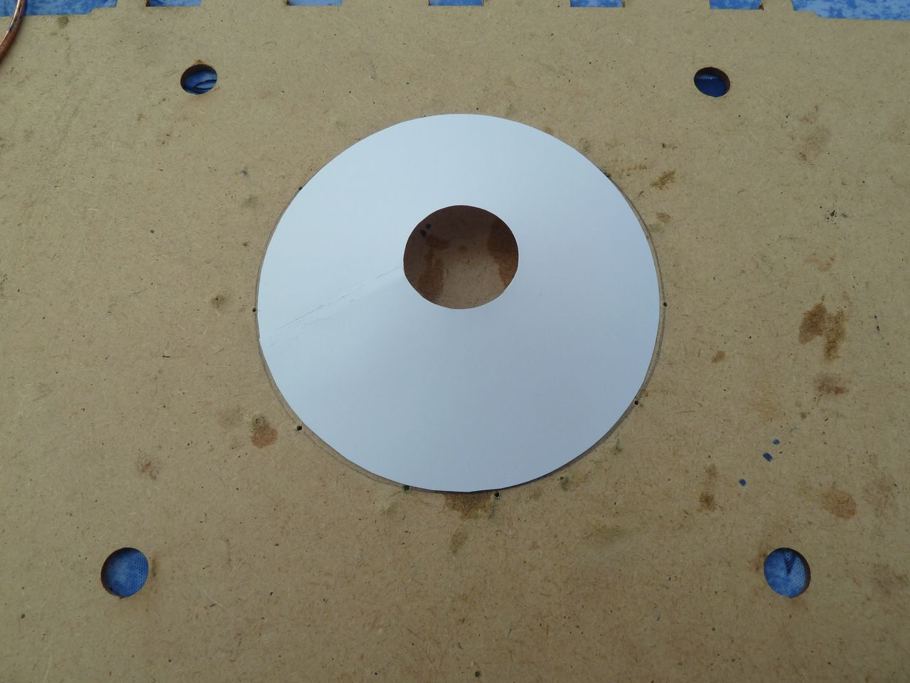

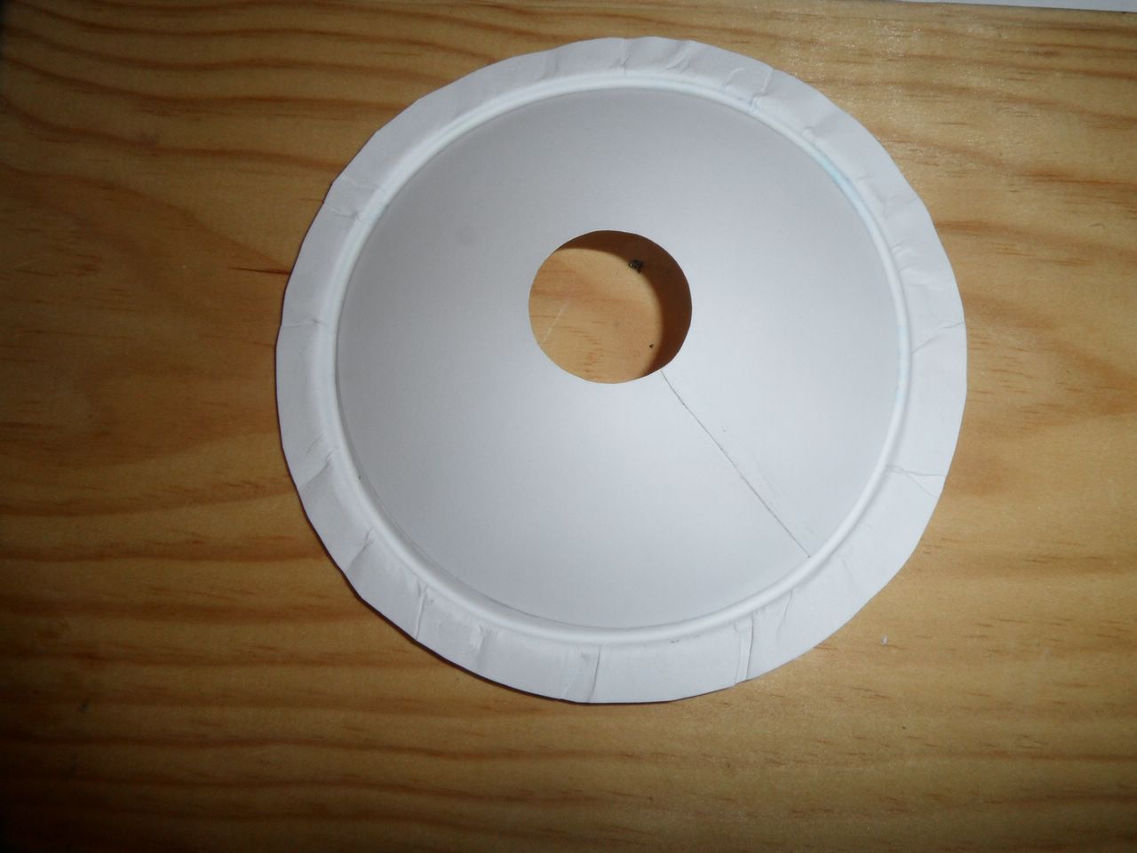

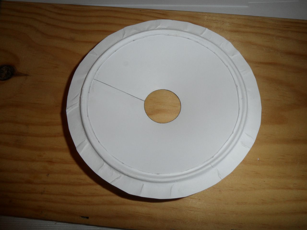

    ensuite j'ai attaqué la réfection du HP qui n'avait plus de membrane.
    à ma grande surprise, le résultat est fort bon. Aussi je vous poste quelques photos qui décrivent les étapes de cette réfection.

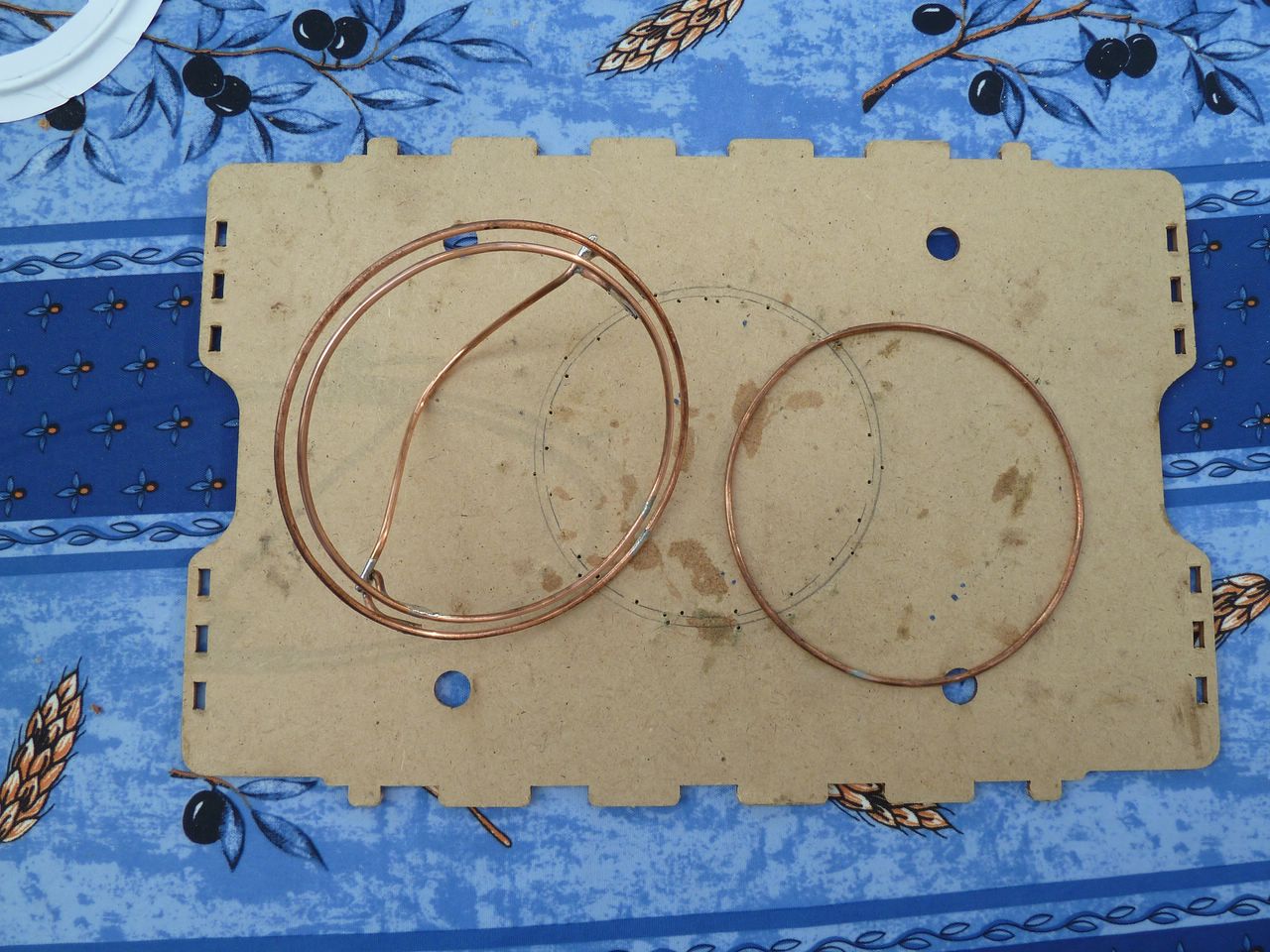

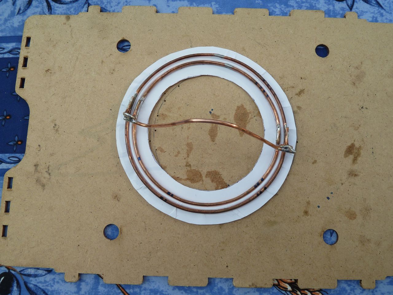

    réalisation de la suspension :
    1) se fabriquer 3 cercles concentriques avec du fil de cuivre 1.5 mm2
    2) relier les cercles 1 et 3 comme sur la photo
    3) poser le cercle 2 sur une surface plane

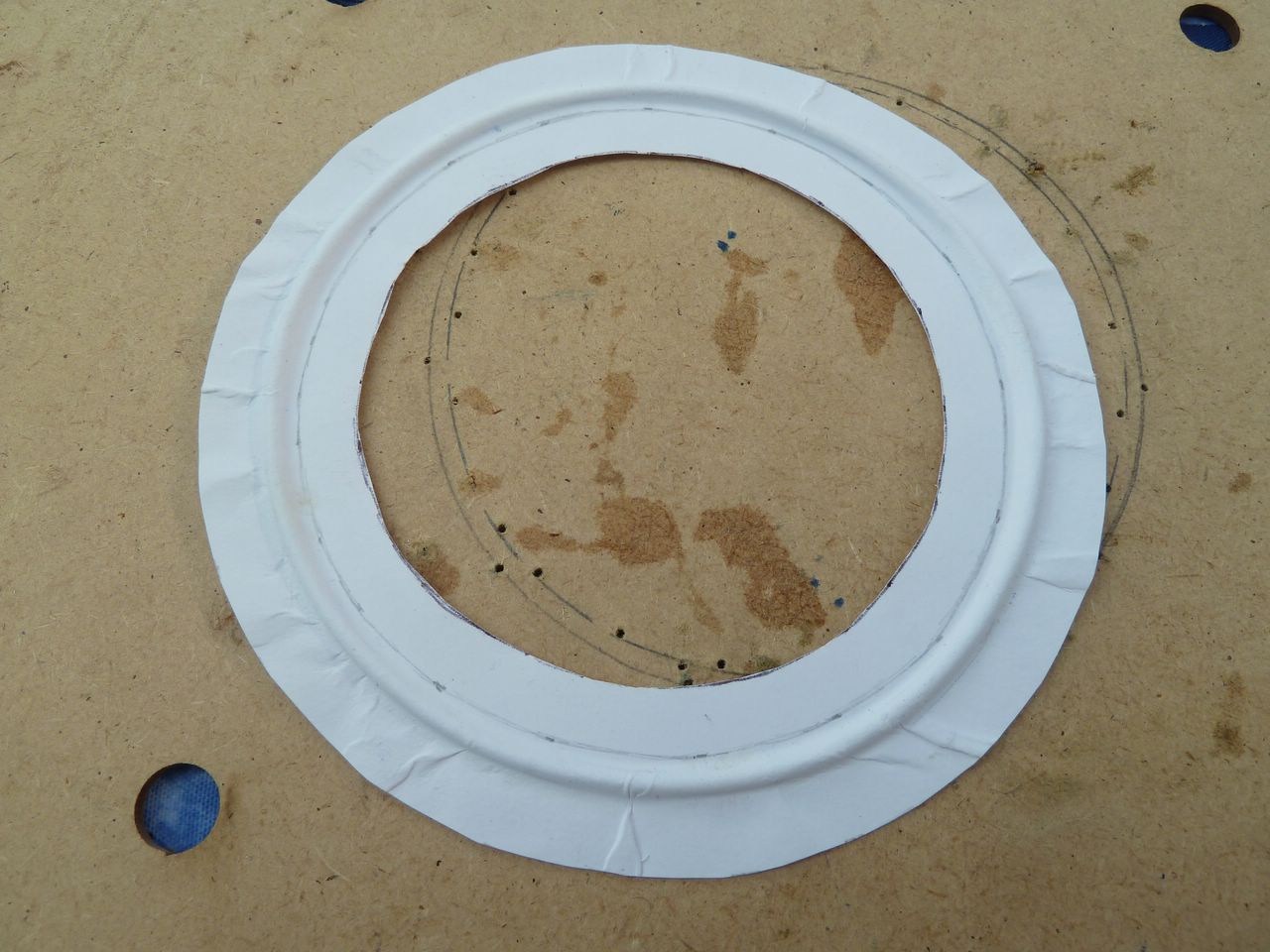

    4) mouiller une feuille de papier et la déposer sur le cercle 2,
    appliquer doucement contre le cercle pour marquer le papier et le déformer
    sans forcer. J'ai utilisé un papier d'un grammage d'environ 160 gr/m2
    5) appliquer lentement l'ensemble formé par les cercles 1et 3
    6) déposer quelques objets lourd pour maintenir les cercles en place et laisser sécher
    24 heures
    7) pendant que cela sèche, dessiner la développée du tronc de cône, le découper et le coller
    8) quand la suspension est sèche, découper la lèvre extérieure a un diamètre légèrement inférieur au saladier du HP, et côté intérieur découper en laissant une lèvre de 1.0 à 1.5mm,
    9) positionner à l'envers la suspension sur le saladier et déposer un filet de colle sur la lèvre intérieure de la suspension, et placer le cône sur cette lèvre. laisser sécher.
    10) placer un filet de colle sur le bord inférieur du cône retourner l'ensemble membrane et suspension et l'appliquer en centrant bien sur ce qui reste de l'équipage mobile d'origine. maintenir la suspension en place contre le bord du saladier avec de petite pinces ou des pinces à linge et de petite entretoises. j'ai utilisé des bout de fils isolés à cet effet. laisser sécher.
    10) il reste à vérifier le centrage avant de coller en place la suspension. connecter le HP et le faire jouer, si il frotte relâcher les pinces et déplacer légèrement la suspension jusqu'à obtenir un résultat satisfaisant. Ensuite soulever les bords de la suspensions entre les pinces, déposer un peu de colle, laisser sécher, puis enlever les pinces et appliquer de même un peu de colle là où se trouvaient les pinces.
    10)
.PDF

Sujet : Un poste anglais Nouveau De bthiry  Le 12-08-2017 à 10:36 sta
    merci, merci, n'en jetez plus!
    en fait toute comme le dit HLJ il faut effectivement que que la suspension de la bobine mobile soit restée en bon état. sinon la réalisation des anneaux ne pose aucun problème.
    il suffit de dessiner les cercles sur une planche, de former un gabarit intérieur avec des petits clous. Dénuder le fil de cuivre le former à la main. à l'endroit de la jonction limer les extrémités en biais pour avoir une plus grande longueur de contact. positionner le cercle formé sur le gabarit et le maintenir fermé en enfonçant des clous à l'extérieur du cercle. Mettre une gouttelette de flux à souder, et souder avec un fer bien chaud.
    Il faut penser à garder un peu de jeu entre les différents cercles pour ne pas déchirer le papier mouillé lors de la mise en forme.
    Ensuite, la seule difficulté est de trouver le papier qui a la bonne épaisseur, intermédiaire entre une feuille d'imprimante et une couverture de brochure...
    La prise de dimensions est un peu délicate. J'ai dû faire une seconde membrane car il manquait un mm sur la hauteur du cône de la première réalisée.
    Normalement j'aurais dû installer la suspension dans l'autre sens sur le saladier, mais j'avais peur qu'avec la hauteur d'ondulation que j'ai, le haut de l'onde n'entre en contact avec le saladier. Comme sur ce petit post le HP n'est pas fixé sur un baffle,
    il n'y avait pas d'inconvénient à retourner la suspension.
    Le dessin de la développée du cône a été fait à l'ordinateur, mais rien n'empêche de la faire à la main avec une règle, un compas, et un rapporteur.
    Un bémol: le papier utilisé est blanc, il faudrait idéalement trouver un papier de couleur
    sombre.
    Benoît

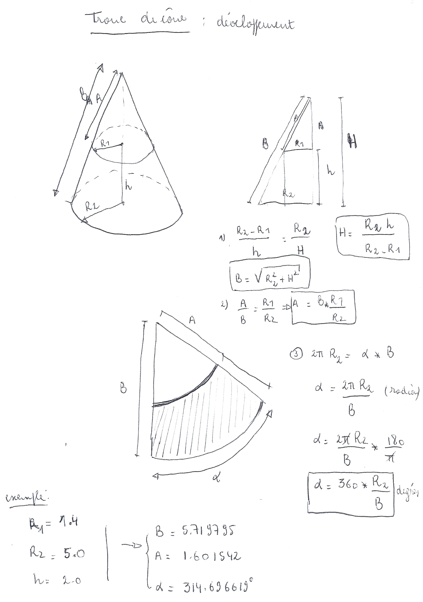

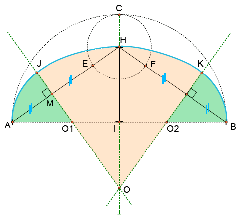

Sujet : Un poste anglais Nouveau De bthiry  Le 13-08-2017 à 11:15 sta
    oui faire le tracé pour faire une pièce de chaudronnerie est facile,
    mais vu la taille d'un haut parleur le dessin de la pièce est beaucoup plus délicat,
    demande beaucoup plus de précision.
    Sur une pièce de chaudronnerie, une erreur d'accostage d'un ou deux millimètres
    est sans incidence, et ne se voit plus après soudure, ici il faut être beaucoup plus précis.
    Bien sûr dans le cas du HP elliptique le cône est droit, la base et le sommet sont parallèles
    mais ce sont des ellipses.
    Donc, partons du développement du cône droit: ( voir pièce jointe)
    je dessine d'abord les 2 ellipses
    pour une génératrice 'a' du cône elliptique donnée je peux calculer un couple de points
    Aa et Ba que je trace à partir du sommet, pour une génératrice voisine 'b' je calcule de même Ab et Bb, les cercles de rayon Aa et Bb donnent un premier lieu des ces points,
    mais on ne sait pas encore à quelle distance des points Aa er Ab ils se situent.
    Avec la pointe du compas je mesure sur les ellipses de base et sommet les distances entre les points Aa et Ab, Ba et Bb, et je trace des arcs de cercle sur mon épure centrés respectivement sur les points Aa et Ba. Les intersections de ces arcs avec les cercles précédemment tracés sont les point recherchés Ab et Bb, on procède de même
    pour les autres points. Après avoir tracé un premier quart de la développée, on utilisera les symétries de la construction pour tracer le reste.
