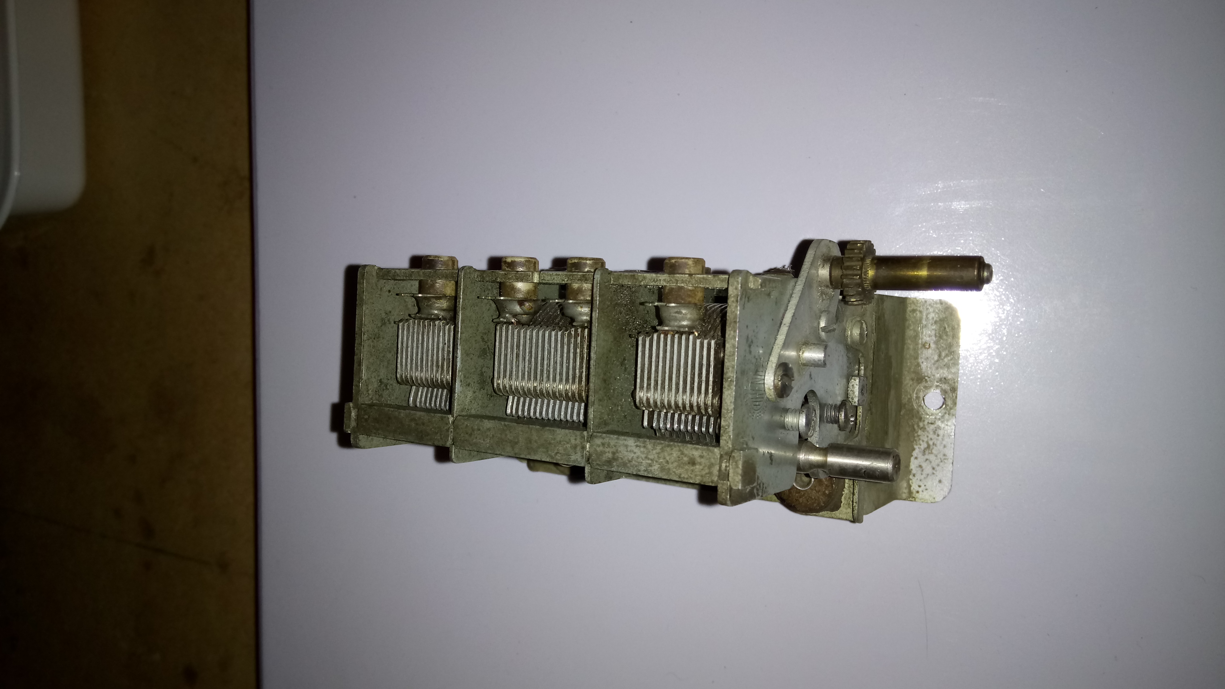

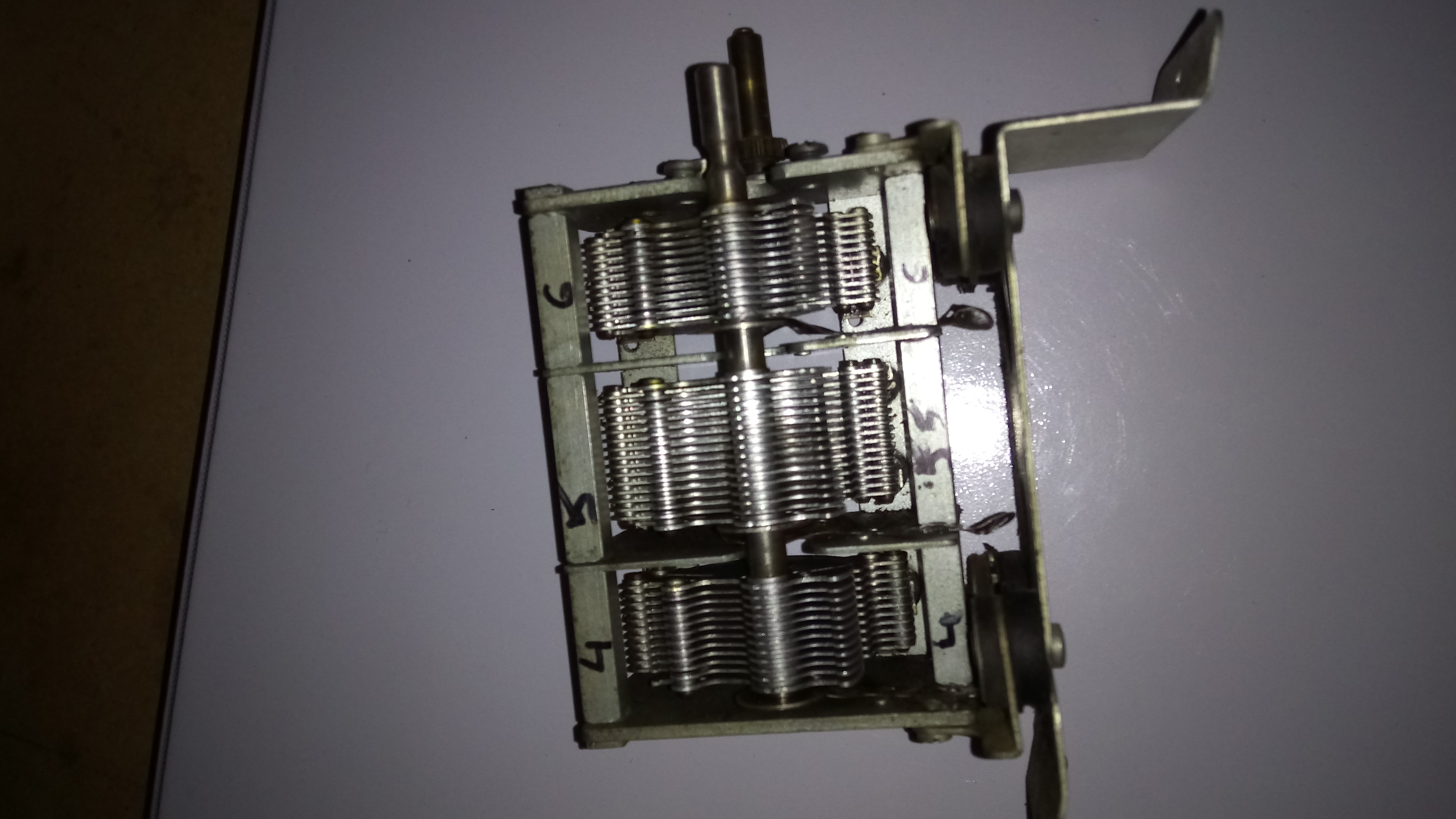

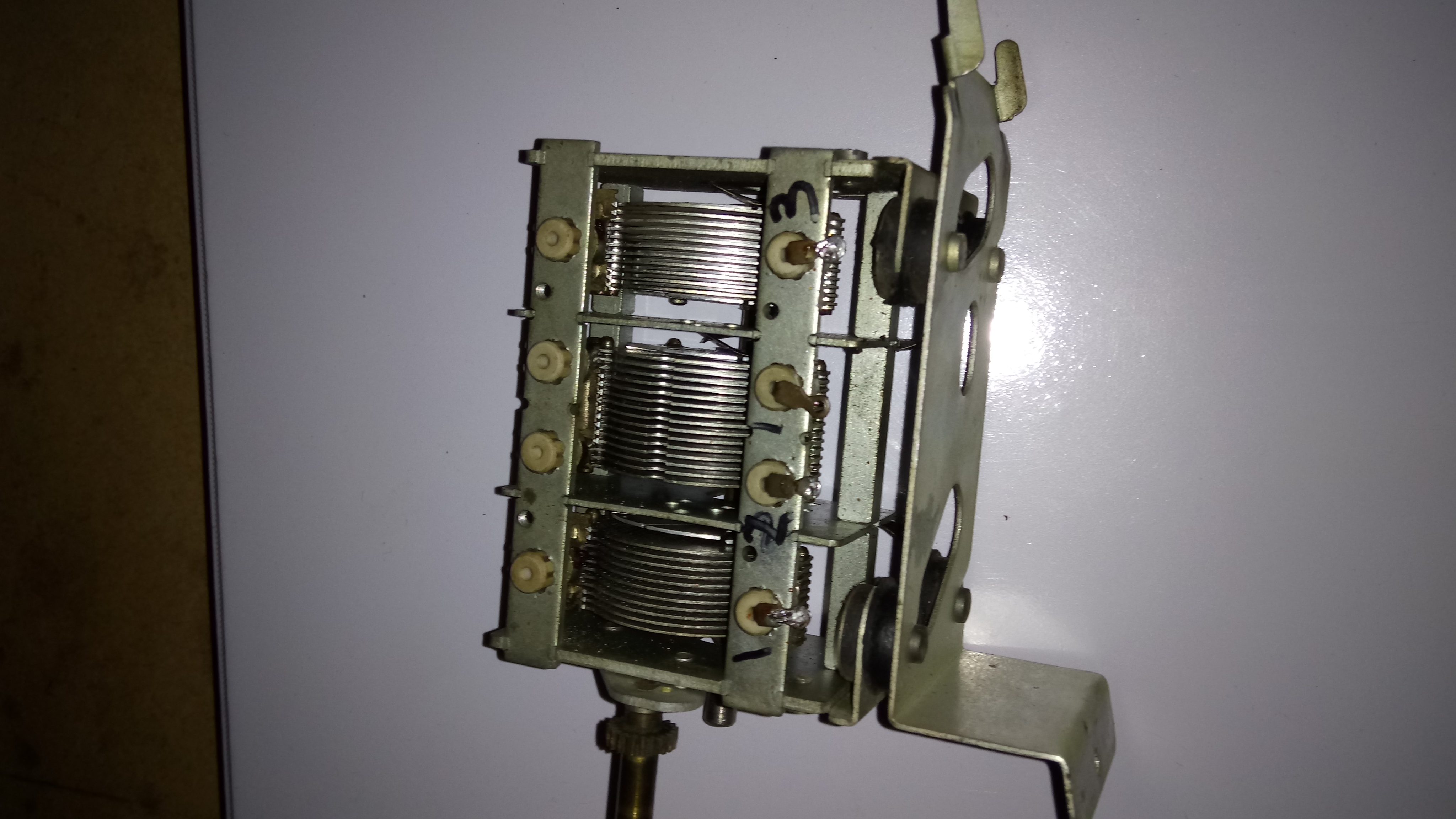

Sujet : bloc cadre ant Nouveau De pascalandre  Le 11-08-2017 à 18:41 sta
    rebonjour Bozec
    voici les photos du cadre il y a 3 fils de chaque cote et il mesure 110mm
    il y a aussi un n°1999.

Sujet : bloc cadre ant Nouveau De Jacques (webmestre)  Le 11-08-2017 à 19:10 sta
    C'est ça que vous appelez un cadre

Sujet : bloc cadre ant Nouveau De Jacques (webmestre)  Le 11-08-2017 à 19:25 sta
    C'est un problème de lunettes ou de méconnaissance totale de la constitution d'un poste TSF. Ce que vous montrez est un condensateur variable servant a obtenir l'accord d'une station.

Sujet : bloc cadre ant Nouveau De RETRO25  Le 11-08-2017 à 22:01 sta
    pascal andré
    vous confondez le cadre radio (cadre à air ou cadre ferrite) qui est un collecteur d'ondes avec le condensateur variable qui , associé à une bobine dans un circuit LC sert à l'accord des stations en H.F -

Sujet : bloc cadre ant Nouveau De f6crv  Le 12-08-2017 à 16:12 sta
    à mon avis il manque un engrenage pour la commande démultipliée de ce cv -

Sujet : bloc cadre ant Nouveau De nanar  Le 12-08-2017 à 16:19 sta
    Il manque aussi le palier de la partie mobile …
Sujet : bloc cadre ant Nouveau De f6crv  Le 12-08-2017 à 16:39 sta
    oups c'est vrai -(je n'avais pas remarqué ce manque de palier ) c'est peut -être pour ça que notre ami Pascalandre veut changer ce cv -à moins qu'il ai lui même démonté ce palier avec la ''roue'' de démultiplication !!!! pour retrouver un cv identique ça ne va pas être simple -
    m'enfin c'est juste mon avis - essayons de dialoguer avec lui pour tenter de résoudre son problème de cv 3 cages -

Sujet : bloc cadre ant Nouveau De f6crv  Le 12-08-2017 à 16:49 sta
    il me semble avoir vu un cv 3 cages avec démultiplication chez Radio pour tous -
    mais je ne suis pas sur -la photos agrandie n'est pas très nette -
