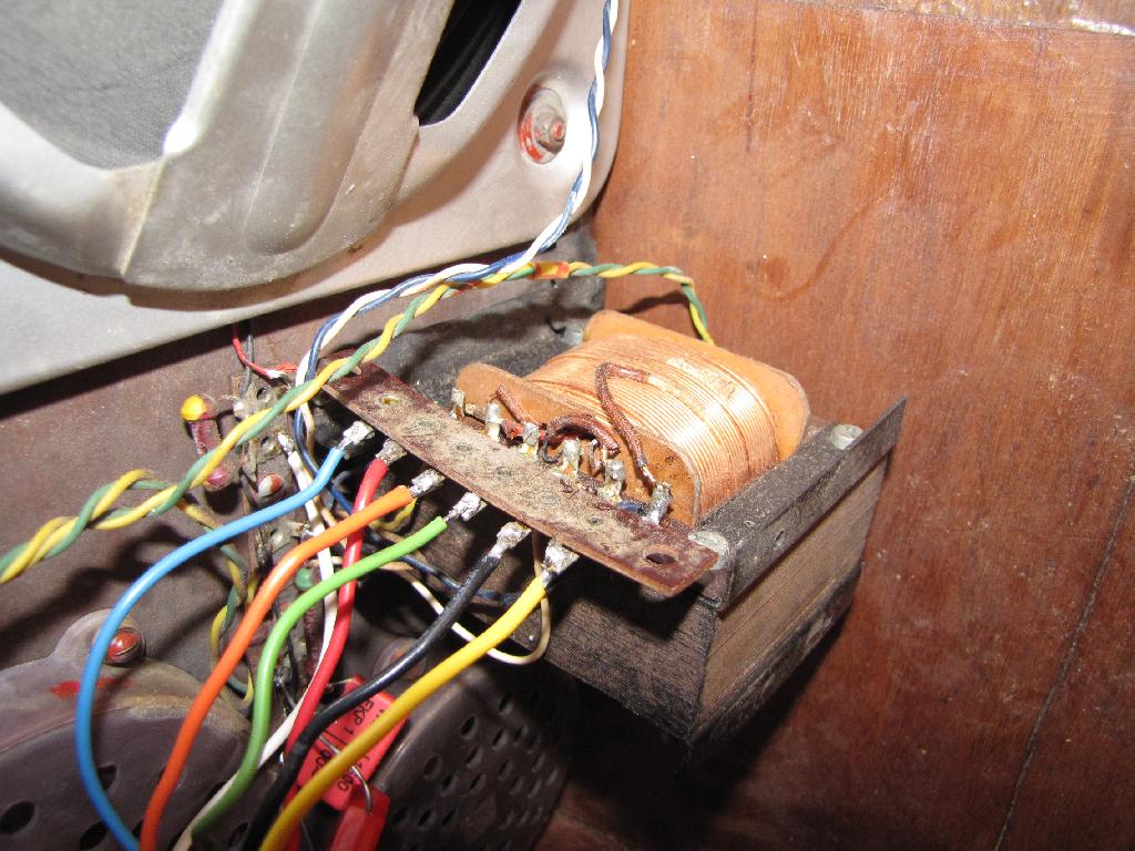

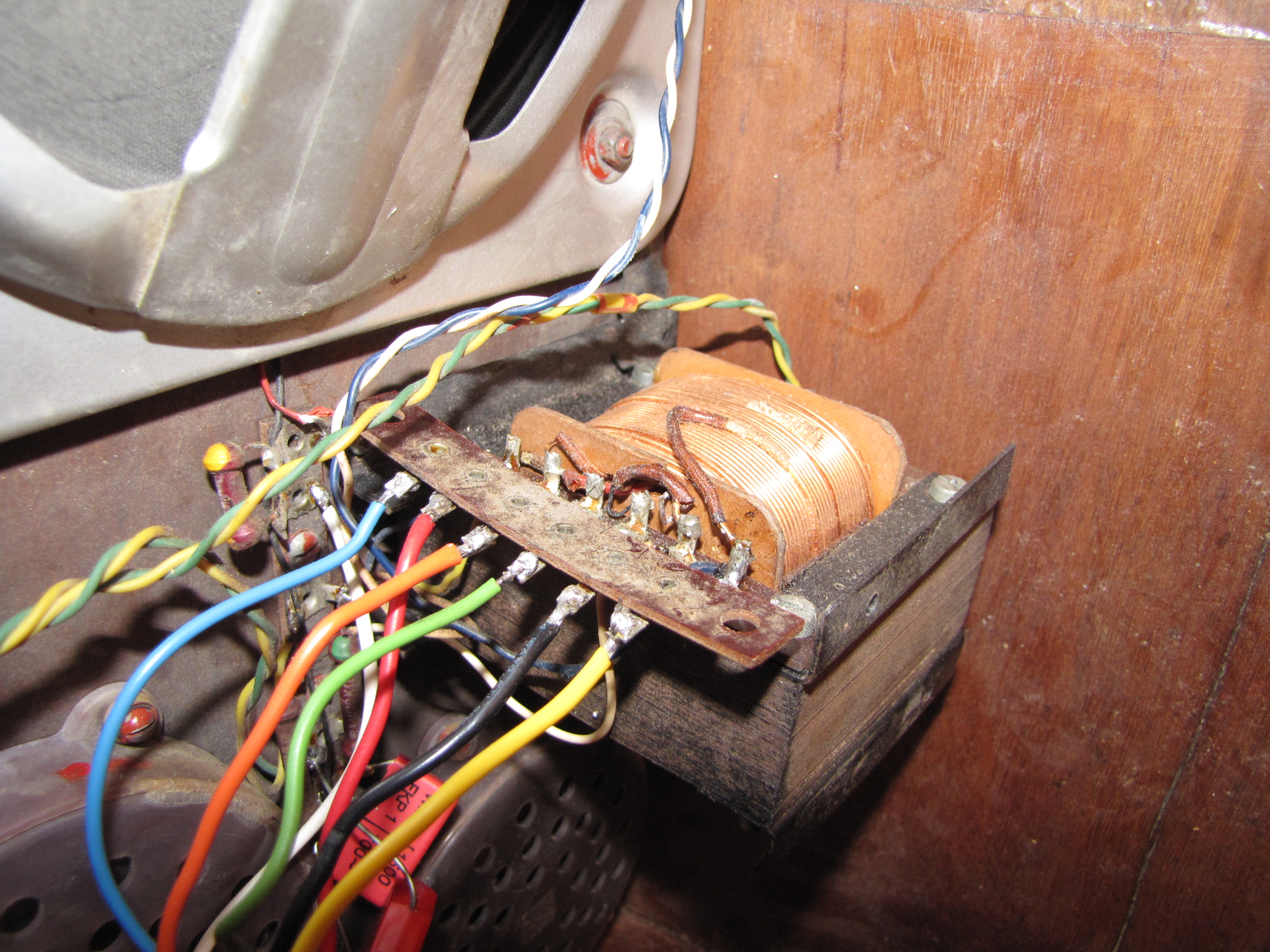

Sujet : condensateurs Blaupunkt Florida H3054 autour EL12 Nouveau De jlouis49  Le 20-08-2017 à 17:18 sta
    j'ai avancé mais les résultats sont décevants
    je vais vous présenter là où j'en suis. J'ai bien évidemment besoin de votre aide.
    Il s'avère que j'ai un ronflement très important sur le gros HP.
    j'ai changé les capa de filtrage d'entrée et c'est la même chose
    c'est la même chose même avec la EL12 enlevée de son socle
    je suspecte avoir mal recâblé le lien entre le poste et le baffle.
    vous vous souvenez je vous ai dit que l'ébéniste lors de la mise en boîte avait pratiquement tout débranché (seuls les fils vert et bleu étaient encore soudés.
    Je pense qu'il me faut commencer par cela
    je ne possède pas de schéma de câblage je ne sais donc pas affecter les bons fils au transfo
    je vous au joint 3 documents. Je les ai déduit par mesure des résistances et isolation
    1- le schéma scan des 2 derniers étages avec ma notation de la couleur des fils qui vont vers le baffle (Bl=Bleu, Ba=Blanc, R=Rouge, V=vert, J=Jaune, Cu=Orange (il était couleur cuivre à l'origine), N=Noir) le point de jonction entre le baffle et le poste est indiqué par un trait qui barre le schéma.
    2- le schéma scan fait à la main du baffle. Les 4 HP sont des cercles pour les petits et un ovale pour le gros.
    3- la photo de mon câblage du transfo d'excitation
    ce qui me trouble aussi est que câble de liaison débranché je trouve une résistance de 350 Ohm entre le vert et le Cuivre sur le transfo
    je suis en état de forte incompréhension
    merci de votre aide précieuse
.PDF
.PDF
Sujet : condensateurs Blaupunkt Florida H3054 autour EL12 Nouveau De jlouis49  Le 20-08-2017 à 19:09 sta
    rebonjour
    comme quoi il suffit de poster pour aller vers la solution
    je poste rapidement pour ,e pas que vous cherchiez inutilement
    en revérifiant le câblage du baffle, je me suis aperçu que j'avais câblé le HP électro dynamique entre le primaire et le secondaire. Je suis désolé de vous avoir posé un faux problème.
