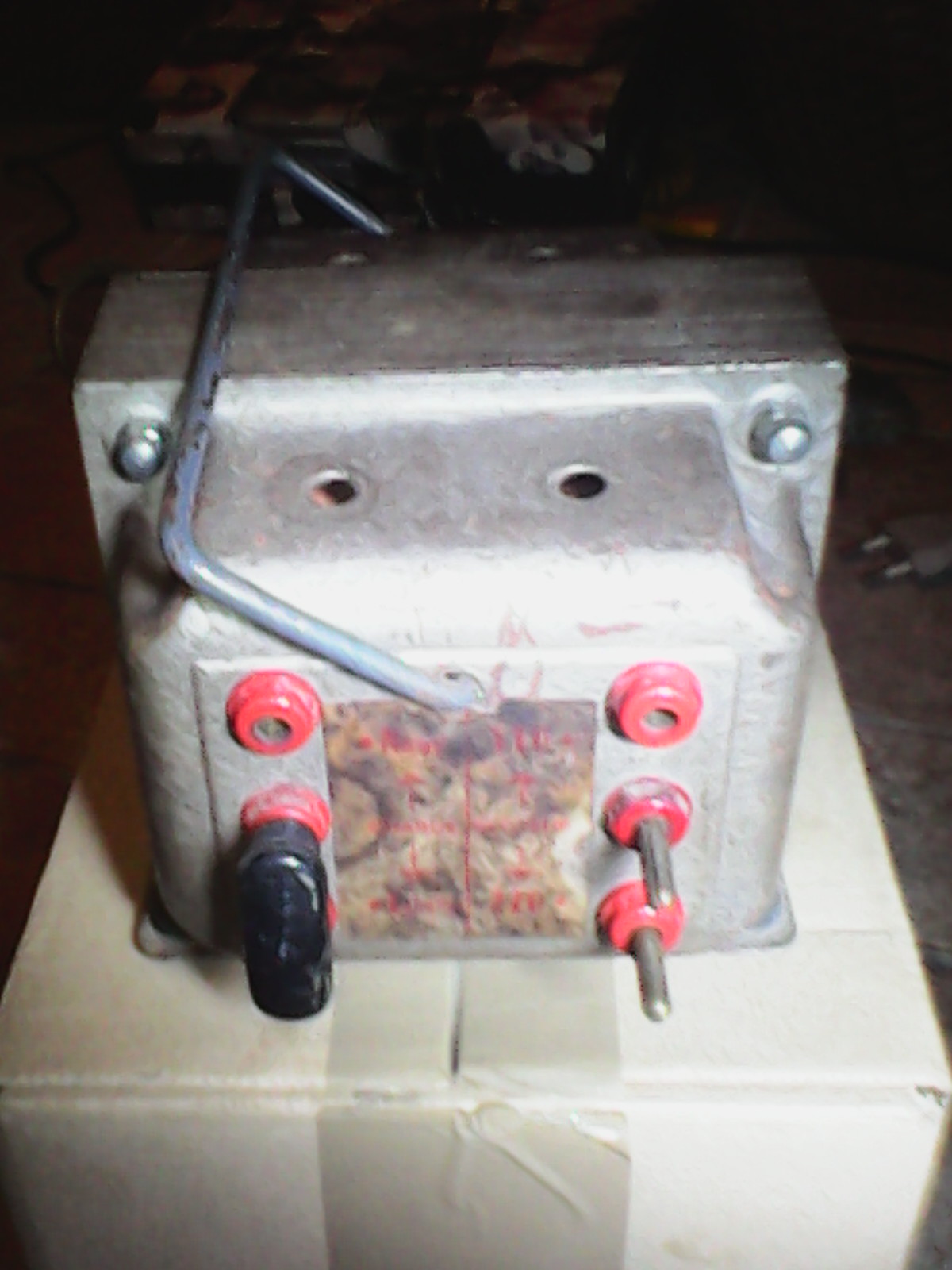

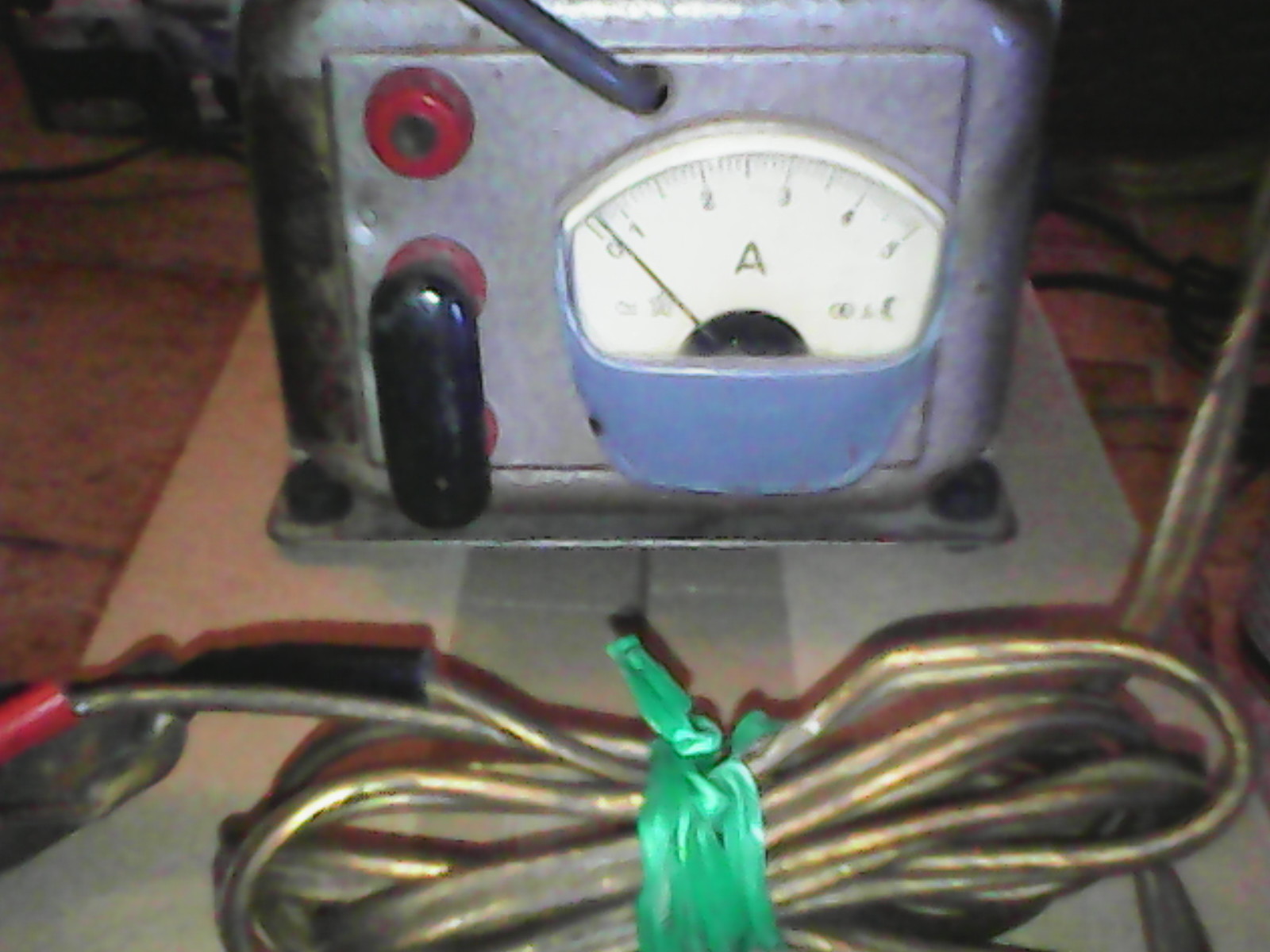

Une 10A10 conviendrait-elle ? Je songe à en commander chez les chinois car en parallèle je suis sur la réparation d'un drôle de petit chargeur de batterie de voiture qui ressemble à un gros auto-transfo, si ce n'est l'ampèremètre qui orne une demi-coque. Je l'ai trouvé sympa et je l'ai ramené d'une brocante il y a déjà plusieurs années, pour finalement ne jamais avoir la possibilité de m'en servir car il faut que je règle 2 problèmes : remplacer la diode que j'y avais mis provisoirement car elle ne tient que 6A. La diode d'origine était coupée et je voulais déjà savoir si le transfo était sain avant de faire des frais. Ensuite il faut que je calcule, et là ça va tout de suite être moins simple, et que j'ajoute une R dans le circuit du primaire ou celui du secondaire, au choix, pour chuter la tension.
Explication : le primaire a un enroulement à prises, une pour la charge normale et une pour une charge dite d'entretien. ça fonctionnait sans doute merveilleusement bien sous 220 volts, mais sous 240 ce n'est plus la même limonade et je me retrouve avec une position charge rapide et une position charge normale maintenant. C'est embêtant.
Je pense donc dans un premier temps commander des diodes capables d'effectuer le job aussi bien pour la chignole que pour le chargeur, si faire se peut. Ensuite quand tout sera câblé, je pourrai faire des mesures en branchant une batterie de voiture déchargée sur le biniou pour voir les tensions et intensités afin de tenter d'extrapoler une R à intercaler dans le circuit pour ne pas aller mettre bêtement l'accu en ébullition. Ah si j'avions un réhostat, que ce fût plus simple....
