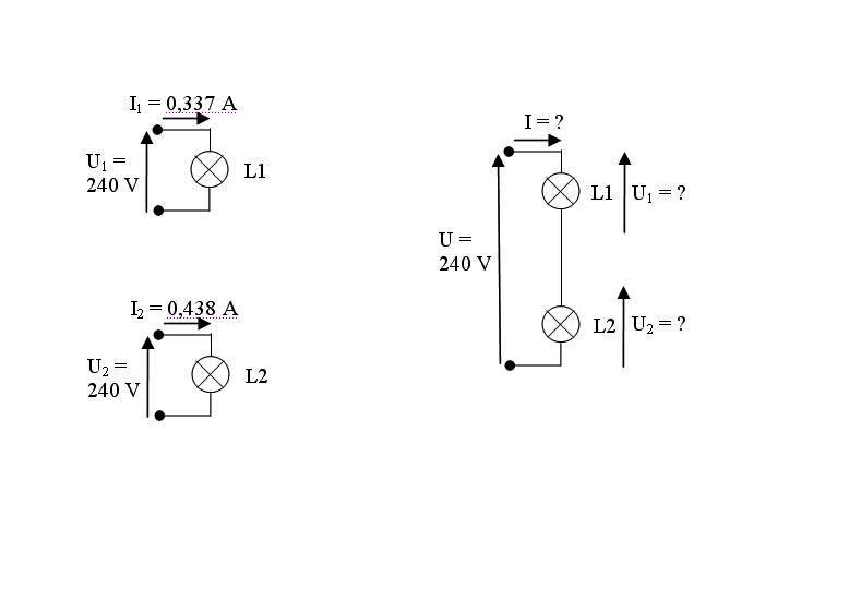

Sujet : Lampes en série Nouveau De ON5WF  Le 15-07-2017 à 17:16 sta
    Un ptit problème d'électricité pour passer le temps à la plage (ou ailleurs).
    On a deux lampes à incandescence; une lampe L1 consommant 0,337 A sous 240 V et une lampe L2 consommant 0,438 A sous 240 V.
    On alimente les deux lampes en série sous 240 V. Quel sera l'intensité du courant consommé et la tension aux bornes de chacune des deux lampes.
    ON5WF

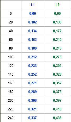

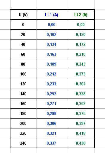

Sujet : Lampes en série Nouveau De ON5WF  Le 15-07-2017 à 18:37 sta
    ''En effet, il faut considérer un filament de lampe comme une CTP dont il faut avoir la courbe pour chacune de R en fonction de U qui est loin d'être linéaire. ''
    Exact. Voilà donc le résultat des mesures=========>>>>>>>>>>
    ON5WF
Sujet : Lampes en série Nouveau De ON5WF  Le 15-07-2017 à 18:41 sta
    Un peu plus clair.
    ON5WF

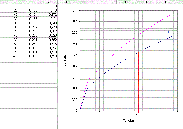

Sujet : Lampes en série Nouveau De jcj  Le 15-07-2017 à 20:25 sta
    Dur pour la mi-juillet ..., mais en s'aidant un peu avec Excel :
    150 V pour L1
    90 V pour L2
    Même courant (trait horizontal : 0,26A) de telle sorte que la somme des tensions soit égale 240 V. ->
    JCJ
Sujet : Lampes en série Nouveau De ON5WF  Le 15-07-2017 à 21:03 sta
    Exact
    ON5WF

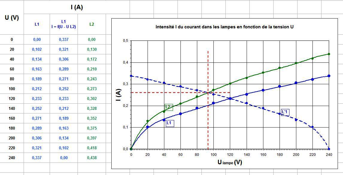

Sujet : Lampes en série Nouveau De ON5WF  Le 16-07-2017 à 08:03 sta
    J'ai raisonné comme JCJ, mais sur un graphique un peu différent.
    Sur le graphique, les courbes bleue et verte en trait plein représentent la variation de l'intensité dans L1 et L2 en fonction de la tension.
    La courbe bleue L'1 en trait interrompu est la courbe L1 inversée; la tension aux bornes de L1 est supposée égale à 240 V - la tension aux bornes de L2.
    Le courant devant être le même dans les deux lampes, le point d'intersection des courbes L'1 et L2 donne l'intensité I et la tension U2 aux bornes de L2. Et bien sûr, U1 = 240 - U2.
    ON5WF
