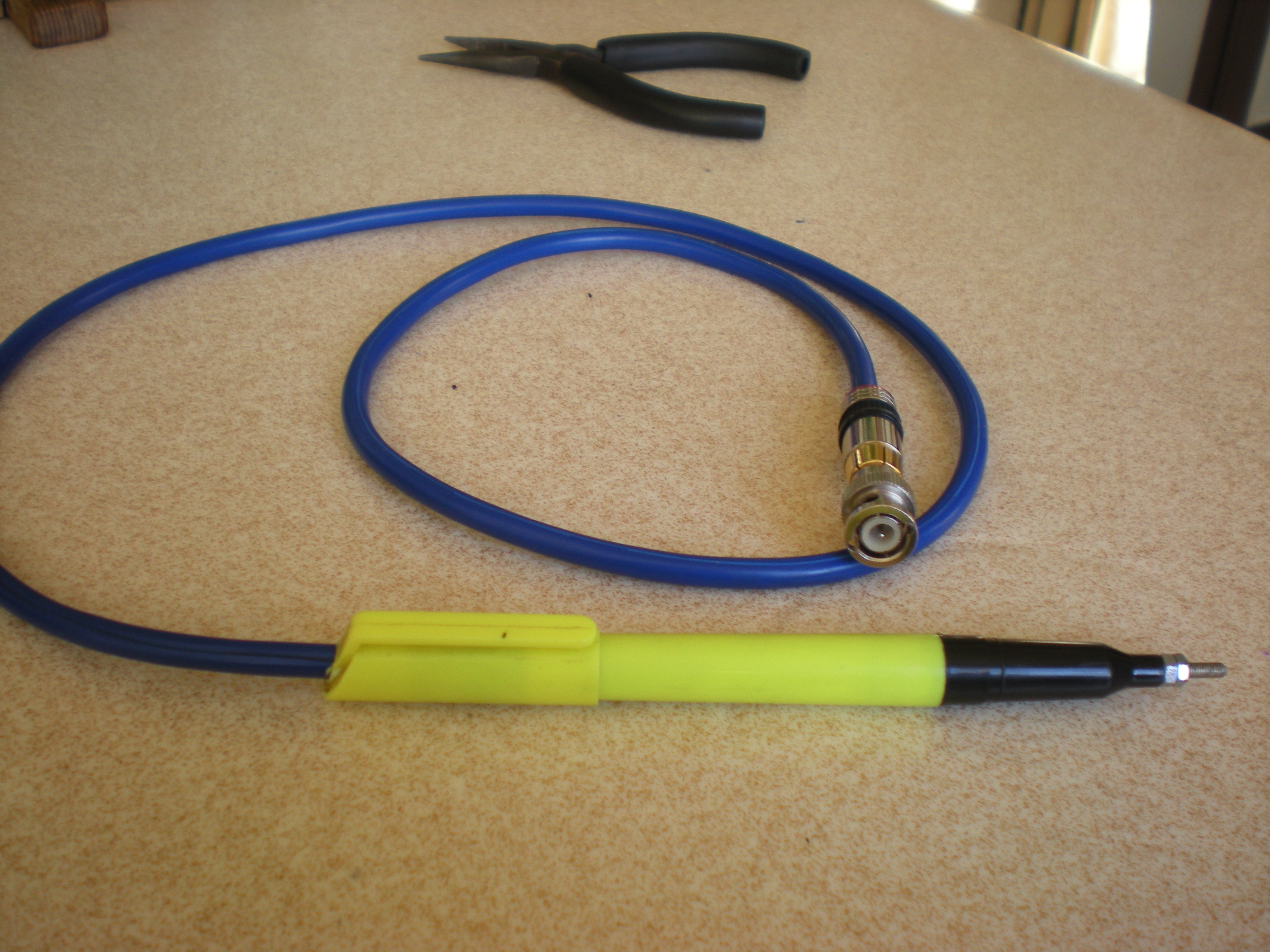

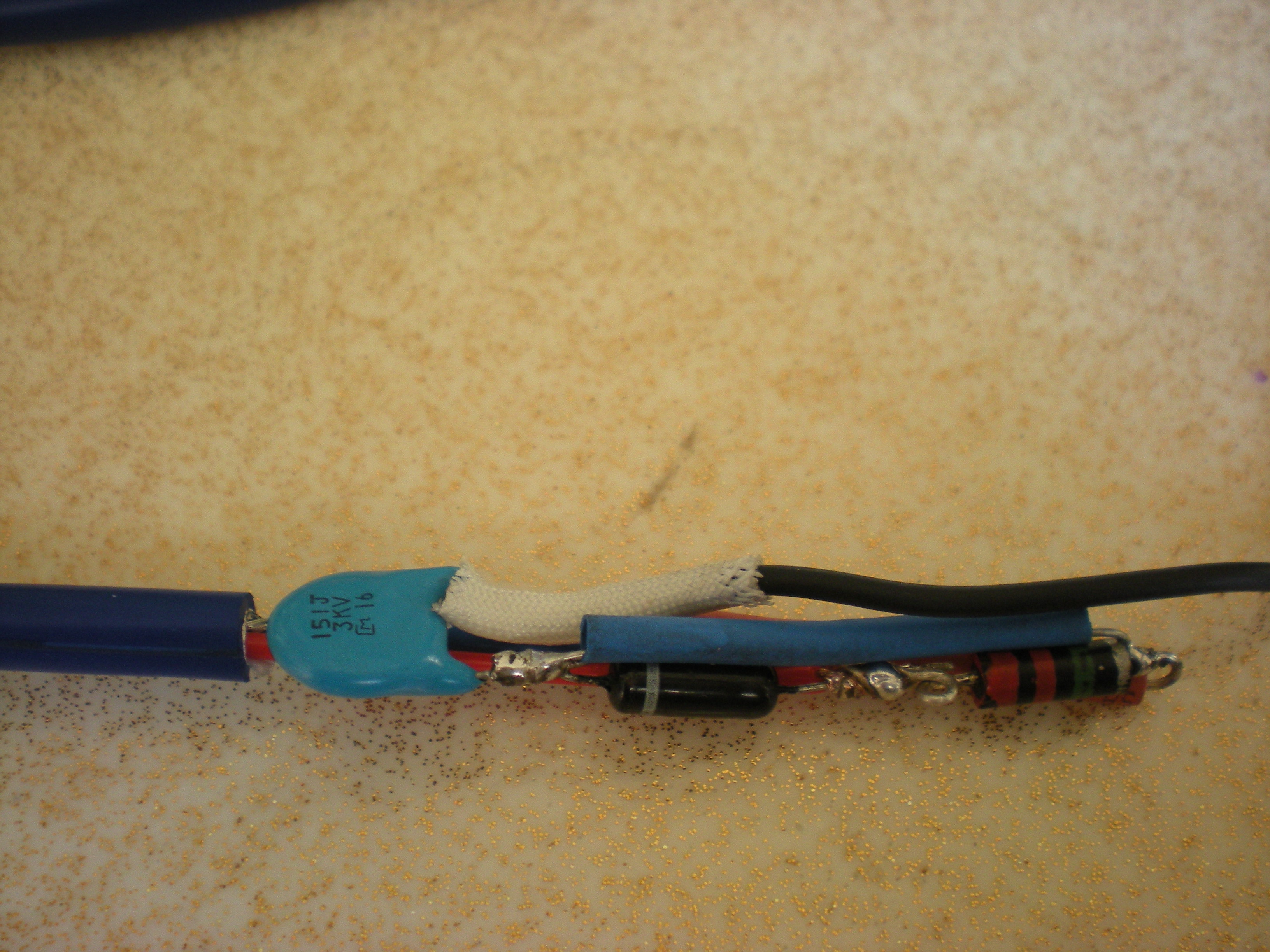

Sujet : st3 Nouveau De omale 13  Le 27-05-2017 à 23:28 sta
    re
    ''lorsqu'on injecte un signal via un condo à l'entrée de la ECC 82''
    condo de liaison trop grand 100 a 250 pf suffise (pour injecter )
    voir aussi blindage moi j'ai mis un 150 pf >>>>>>>>>>>>>>
