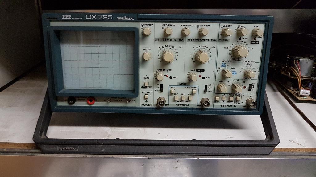

    Possesseur d'un oscilloscope Metrix OX725 qui, après quelques allumages hésitants, vient de perdre complètement son spot. L'ensemble des témoins Leeds sont toujours opérationnels.
    Je ne dispose d'aucune doc ni schéma de cet appareil; quelqu'un en disposerait-il , ou encore mieux de l'adresse d'un dépanneur, société ou amateur éclairé!
    D'avance merci pour l'aide.

    je possède l 'OX720 j'ai eu une panne similaire , se méfier du transfo alimentation :l'enroulement THT coupé . je n'ai pas trouvé la pièce d'origine , j'ai rajouté à l'intérieur un transfo alim et j'ai mi en série les deux enroulements secondaires de 350 V ,cela manque un peu de luminosité mais cela fonctionne . Pour ceux qui ne me connaissent pas , je ne suis pas nouveau sur le forum ,je vous suis depuis des années , je suis à la retraite depuis 3 ans aprés 49 ans de dépannage ,mais je ne suis pas un inconditionnel de la parole,

    Les symptômes m'avaient effectivement fait penser à une panne de THT; faute de trouver un dépanneur, je vais ouvrir le ventre à la bête en espérant identifier l'origine du problème .
