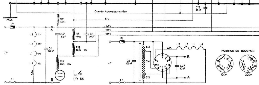

Sujet : cherche autotransformateur radiolo 127 U Nouveau De HLJ  Le 02-05-2017 à 19:14 sta
    Il existe deux versions d'alimentation effectivement, c'est l'équivalent du B1F03U ''Philetta Luxe'' de Philips http://www.doctsf.com/doc… , dont je vous mets les variantes d'alimentation dans la photo ci-contre.
    Si vous ne trouvez pas de transfo, vous pouvez supprimer sans problème le transfo et rétablir le schéma de la version 110V sans transfo, puis l'alimenter avec un transfo extérieur 230-> 110V

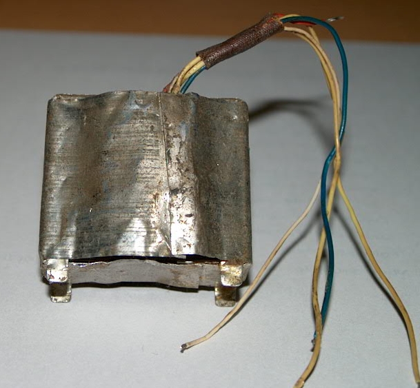

Sujet : cherche autotransformateur radiolo 127 U Nouveau De tsfallier  Le 03-05-2017 à 08:42 sta
    J'ai le transfo qu'il vous faut.
    Si vous êtes intéressé, envoyez moi un mel 'adresse visible sur le forum
Sujet : cherche autotransformateur radiolo 127 U Nouveau De defaliz  Le 03-05-2017 à 10:30 sta
    je suis intéressé par ce transfo
    les fils sont-ils bien repérés ?
    mon mail : henri.stael@free.fr
