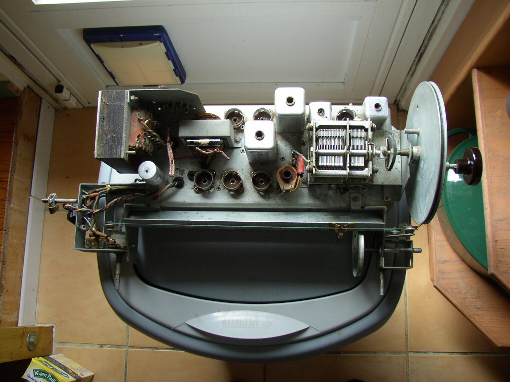

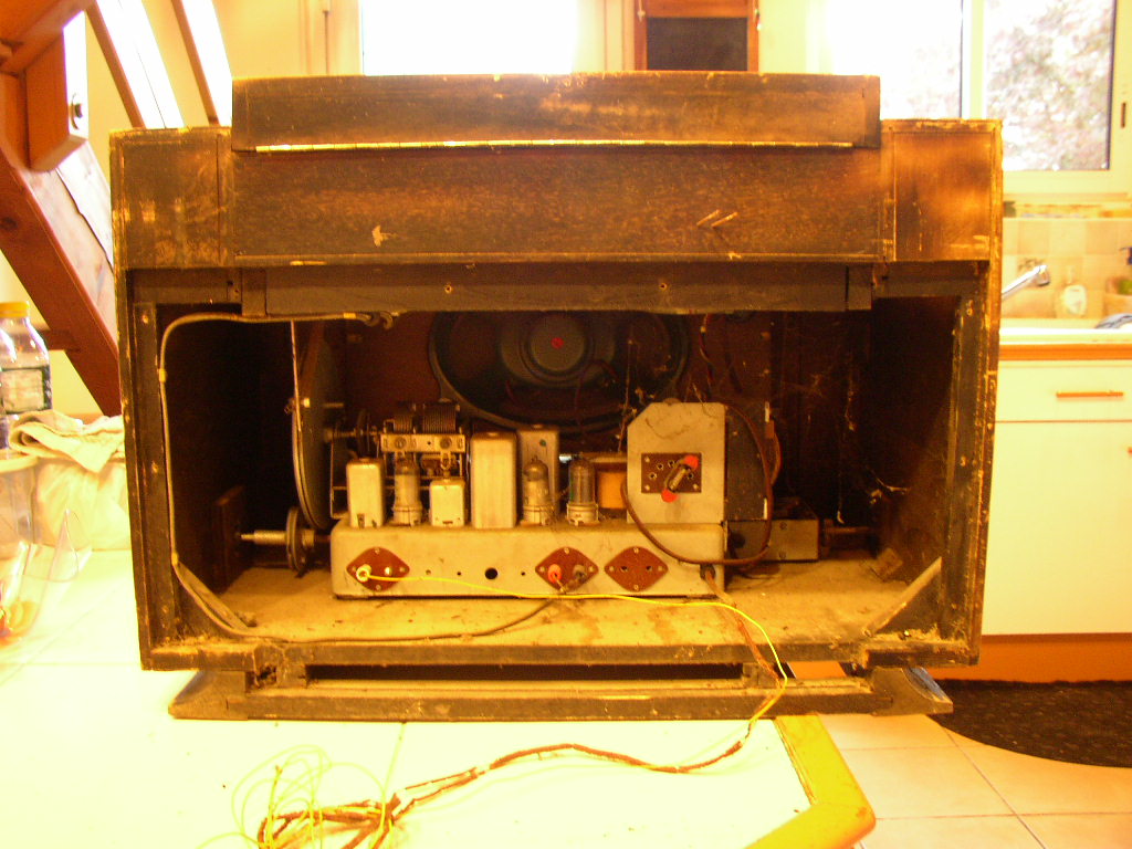

    les photos de l'arriere et du dessous n'ont pas l'air aussi catastrophiques
    une photo du dessus du chassis serait sympa

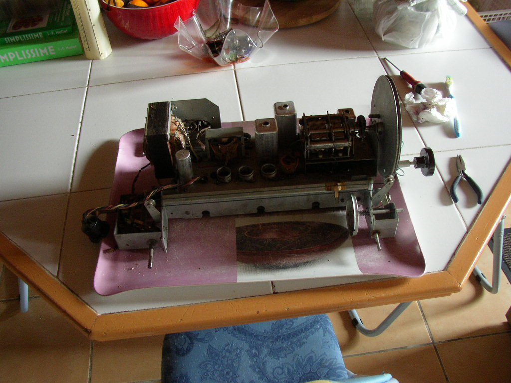

Sujet : LP346 Ducretet Nouveau De Julienbeta  Le 01-05-2017 à 16:21 sta
    La photo du châssis à la demande de Thévenin
    bon ça a meilleure mine, quoique pas encore parfait : il reste du gras dans les coins moins accessibles à la brosse à dents.
    Je crois que j'essayerai la vapeur plus tard. Pour l'instant il y a plein de câbles à remplacer car le caoutchouc et le gras ne font pas bon ménage. aucun câble n'y a résisté.

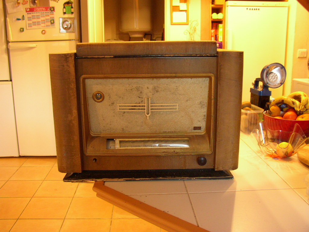

    par contre la caisse est en très bon état. Je n'ai pas encore regardé le pick-up (pardon le motoculteur à microsillons).
    A plus pour des nouvelles.
    Julien.
