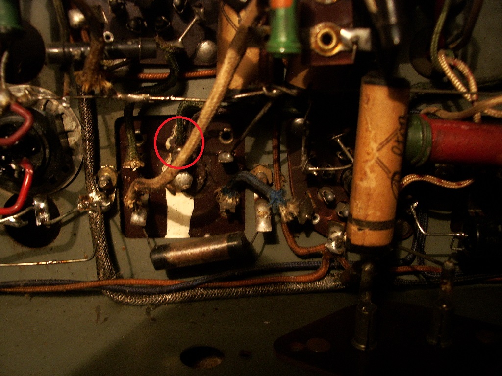

    Merci F6CER. Ce poste m'aurait appartenu j'aurai démonté un des transfo pour voir à quoi
    correspond cette prise . Sur chaque prise médiane il y a un condo de découplage et autre un condo de découplage sur la sortie opposée aux diodes (entre le bobinage et la masse),donc on peut penser raisonnablement qu'ils ne sont pas dedans .
    Pour l'instant cette prise médiane reste mystérieuse .

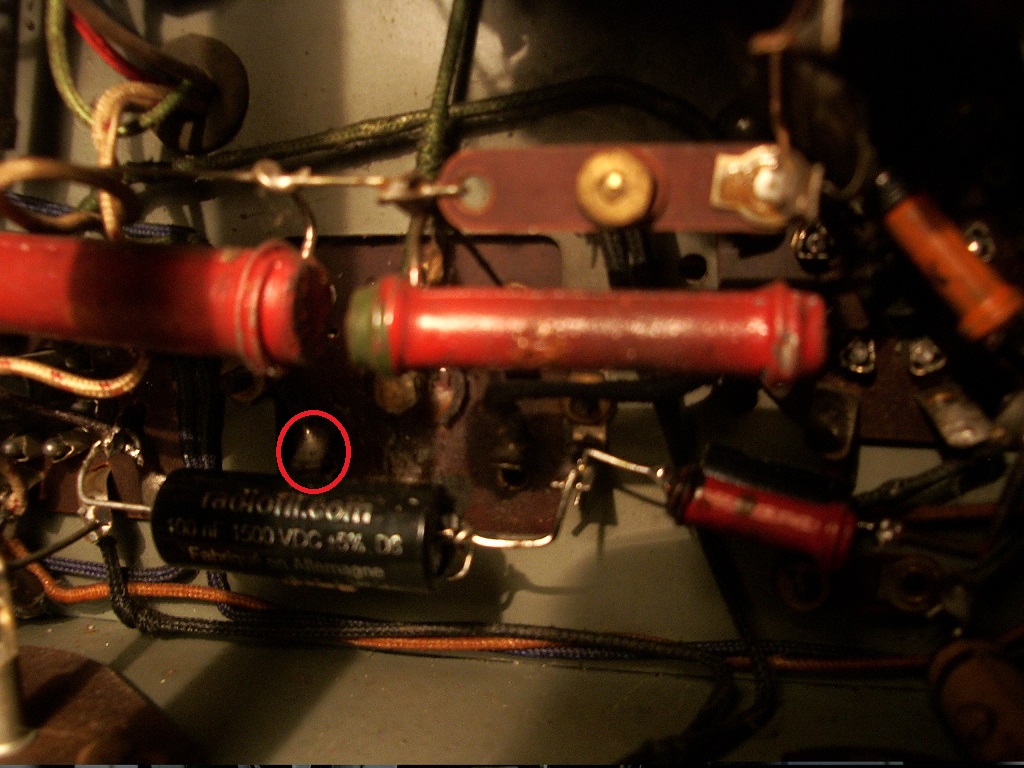

    En attendant je vais m'attaquer au problème d'accrochage en PO .Quand je débranche la grille de la mélangeuse et que je branche l'antenne sur cette grille en interposant un condo de quelques Pf, j'obtiens le même accrochage (les transfo sont bien réglés sur 472 Khz.)mais peut être que des condos goudrons de découplage sont '' fuiteux '' où coupés.

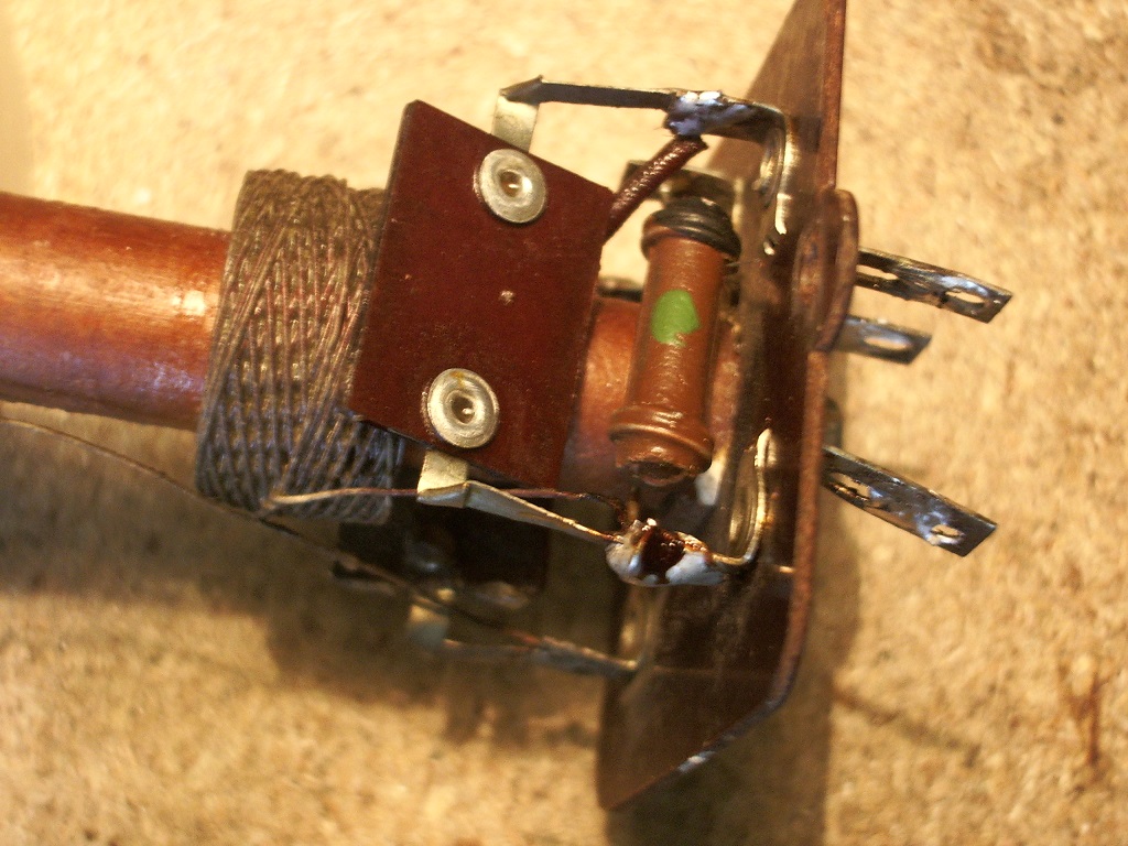

Sujet : transfo MF Nouveau De bocq 18  Le 27-04-2017 à 21:19 sta
    Bonsoir à tous
    j'ai démonté le transfo FI et le mystère est tombé : la résistance du CAV est à l’intérieur.!
    Il me reste un condo à souder pour finir le remontage.
