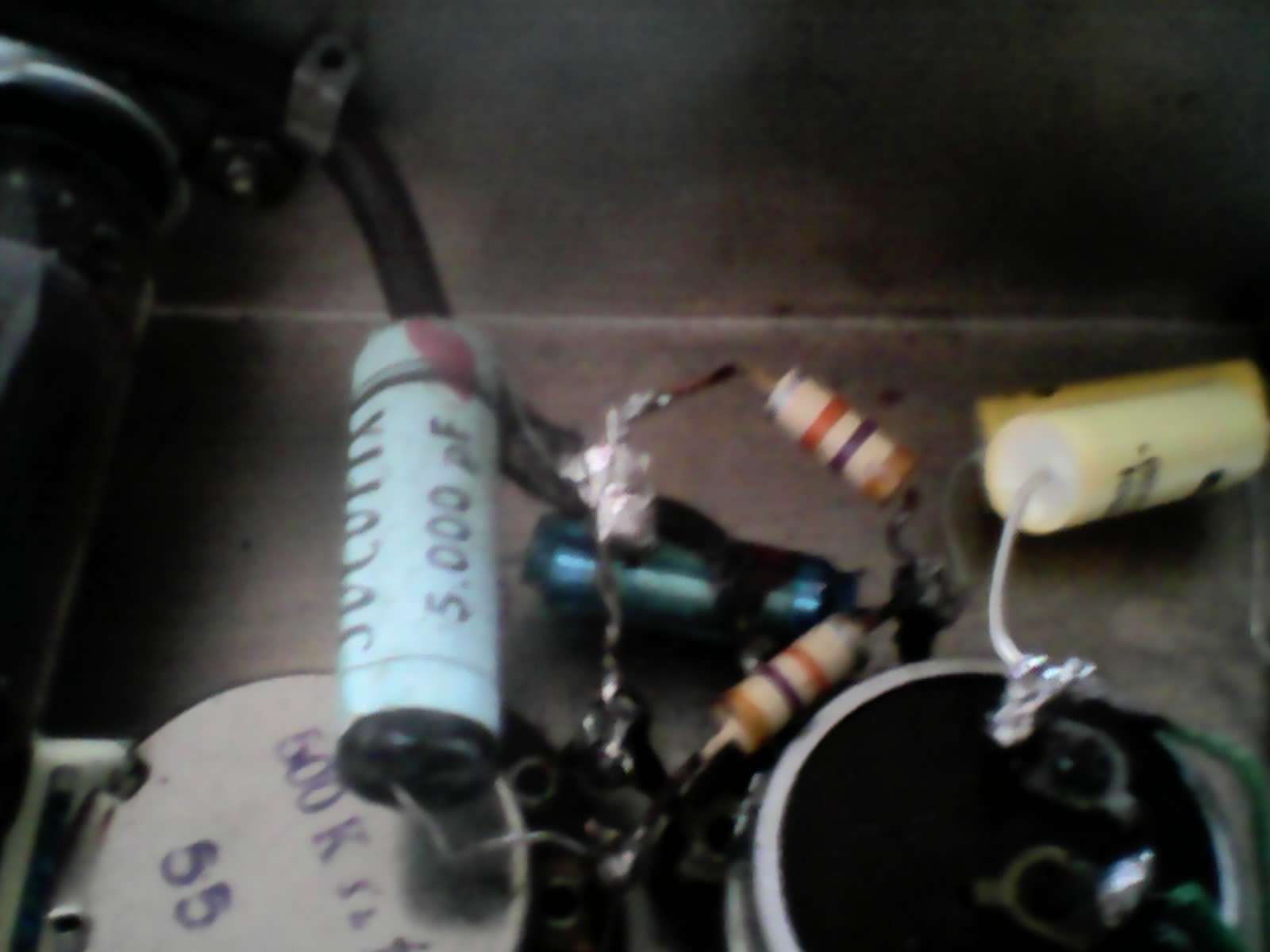

    bonjour a tous merci de m acceuillir sur ce magnifique site etant amoureux des teppaz je vient de finir la restauration de celui ci mais le hp ronfle ,je tient a precisez que avant de changer les condos de 2,2NF et 4,7 nf il y avait du son ,mais pendant ma restauration un cable a sauter entre les 2 potentiometre et je me demande simplement si ce cable aller a cette endroit ,merci pour votre aide

    La photo est floue, pas facile de vous aider.
    S'il vous parlez du câble blindé marron, c'est celui qui amène le signal à la grille de l'EBF80, étage préampli. Il doit être relié au curseur du potentiomètre de volume (cosse du milieu), ce qui semble être le cas. Son blindage sert de point de masse local, relié si je me souviens bien au châssis à son extrémité opposée au niveau de l'EBF80.

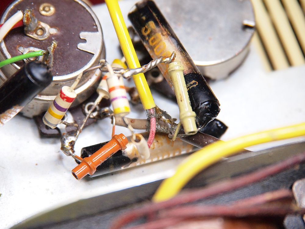

    Par contre je ne vois pas l'arrivée du câble blindé provenant de la cellule, sous gaine jaune sur mon exemplaire, et j'ai l'impression que le câblage n'est pas conforme au schéma. Je joins une photo de cette zone de mon exemplaire avant sa restauration.

    merci milles fois de votre reponse c est sympas ,oui photo flou désolé ,ce qu il y a c est que mon teppaz presence et un teppaz eco presence et je ne trouve aucun shema de celui ci ,comme je l expliqué j ai du dessoudé il fil pendant la restauration car il fonctionné avant que je ne change les 2 condos 2,2NF et 4,7NF

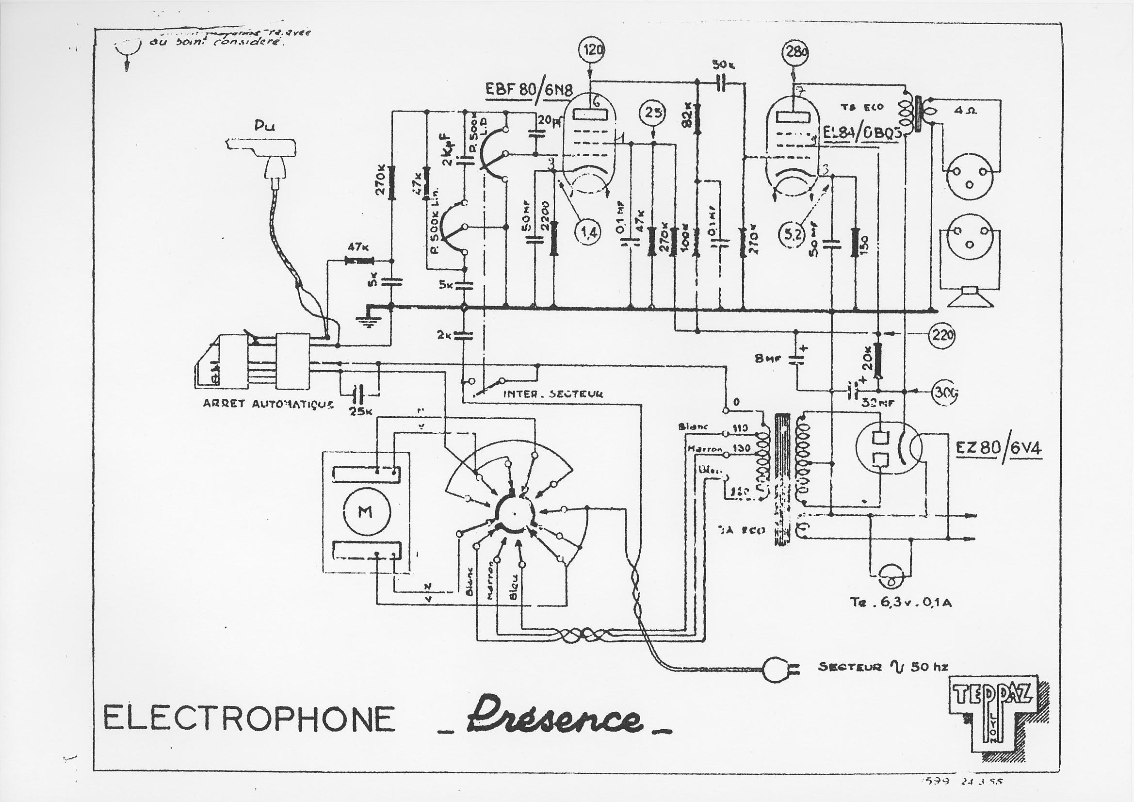

Sujet : teppaz presence pas de son Nouveau De Michel87  Le 21-04-2017 à 10:25 sta
    Vous pourrez trouver le schéma, sur le net en tapant '' Teppaz présence schéma ''

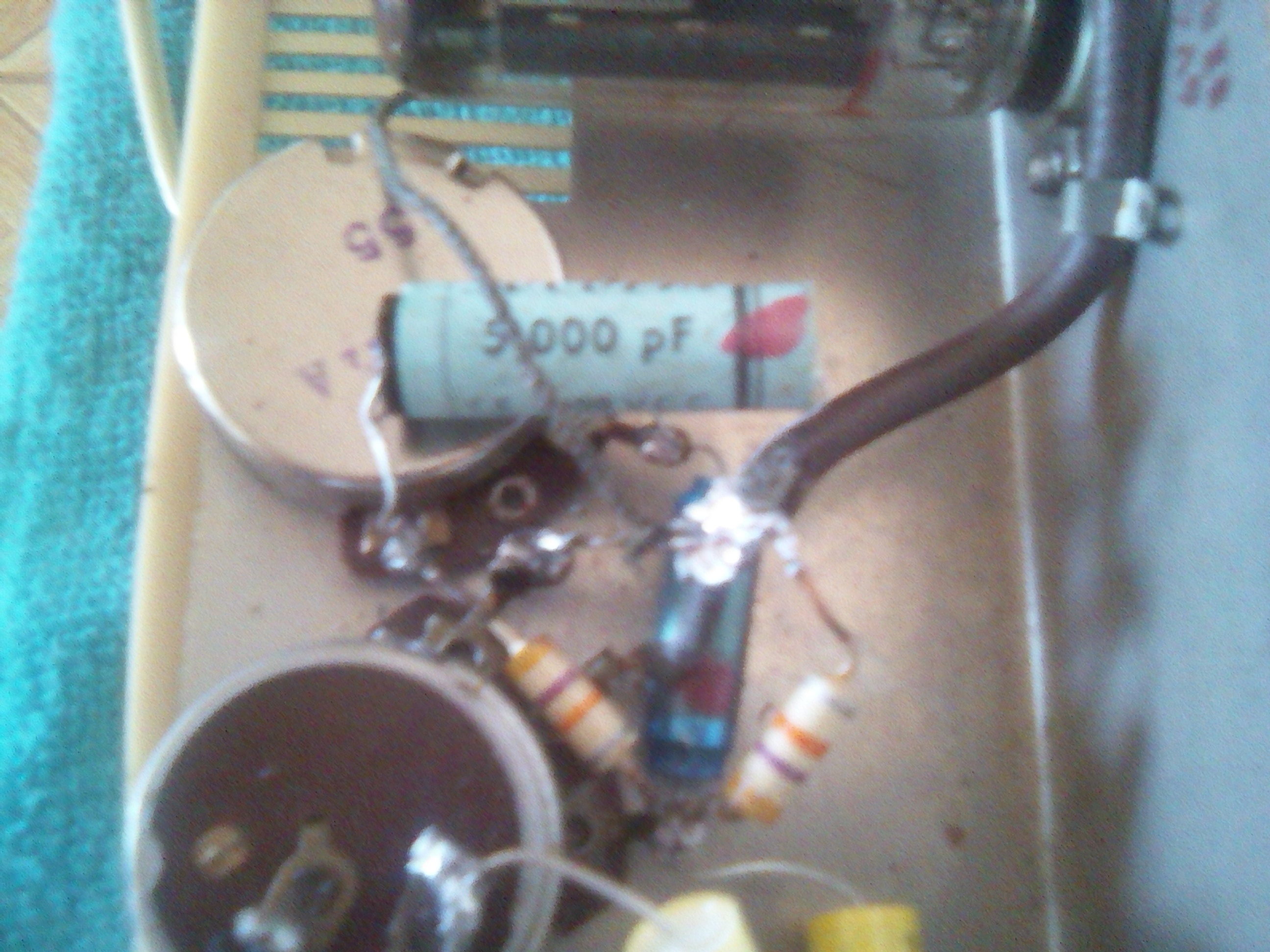

    bonjour , j ai énormément chercher sur le net mais je trouve rien qui m indique ce qu il ne va pas avec mon teppaz ,je me demande si le petit fil audio sur les lamelles qui enclenche le son ,il y a le fil et la masse séparé ,et a l autre bout du meme fil doit -il etre séparé lui aussi ?

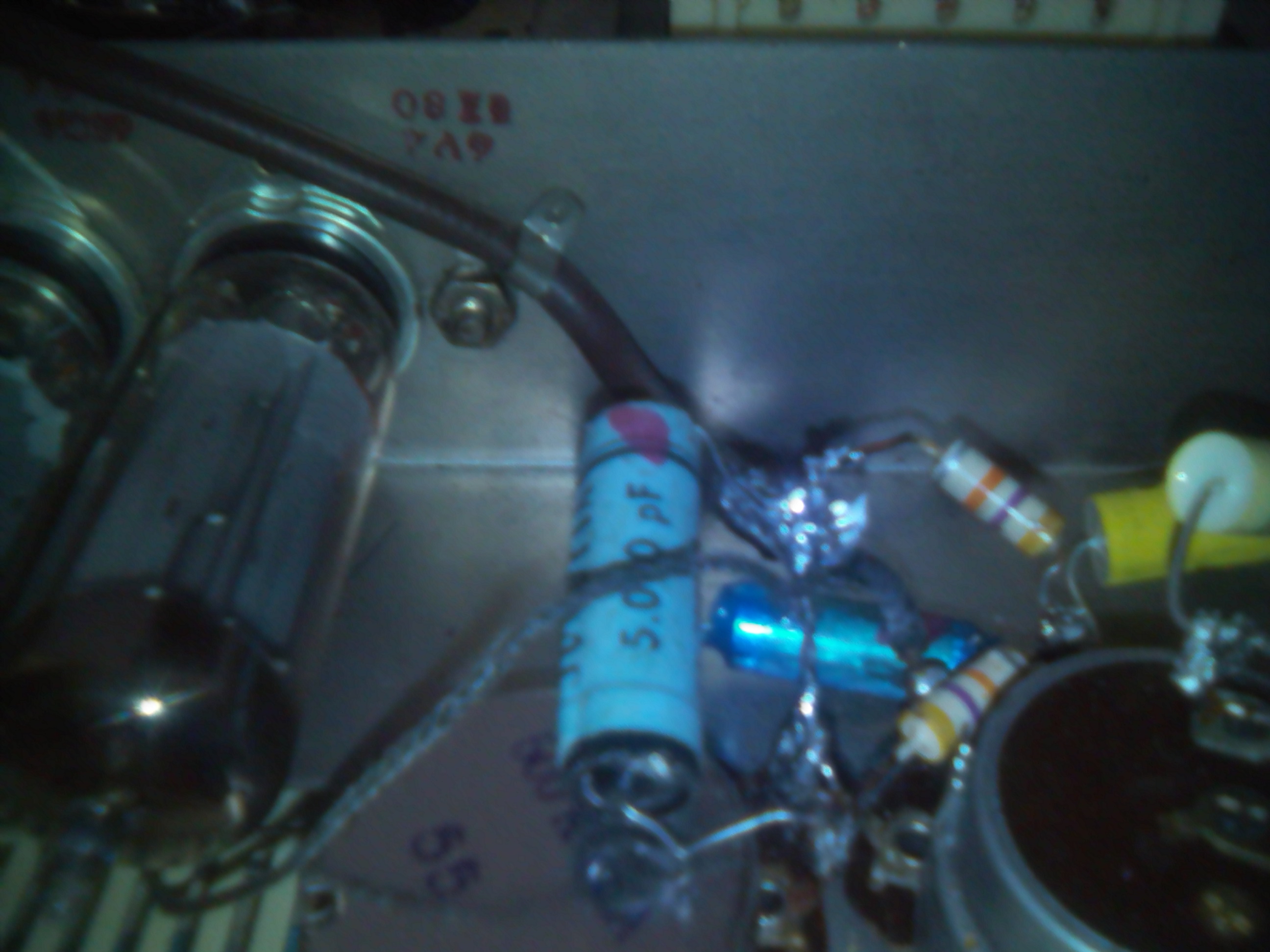

Sujet : teppaz presence pas de son Nouveau De bonoanthony  Le 21-04-2017 à 11:05 sta
    voici une autre photo je parle de ce fil qui passe au dessus du condos bleu je me demande si sa place et bien ici
Sujet : teppaz presence pas de son Nouveau De F6FLC  Le 21-04-2017 à 11:09 sta
    c'est soudé avec du papier chocolat ?
Sujet : teppaz presence pas de son Nouveau De bonoanthony  Le 21-04-2017 à 11:19 sta
    bonjour , non désolé de la qualité c est bien de l etain j ai du mettre la dose excusé moi je suis un novice et je pense que avec les années je vais m amélioré vous voyé quelques chose qui ne vas pas dans les connect des cables? a part le chocolat
Sujet : teppaz presence pas de son Nouveau De Radioccitan  Le 21-04-2017 à 15:00 sta
    Qu'appelez-vous ''Teppaz Eco Présence'' ? Il existe l'électrophone Présence d'une part, et la platine Eco d'autre part, sous forme de mallette, ou que l'on retrouve sur bon nombre d'électrophones artisanaux, de radiophonos, d'amplis de sonorisation, etc ...
    Dans tous les cas, le branchement est le même, et très simple : l'âme du fil qui vient de la cellule sur le curseur du potentiomètre de VOLUME, et la tresse à la masse (sur le boîtier).
Sujet : teppaz presence pas de son Nouveau De Radioccitan  Le 21-04-2017 à 15:05 sta
    Rectificatif : c'est le fil qui va à la grille de la EBF80 qui doit être relié à la cosse du milieu, le fil qui vient de la cellule (via l'interrupteur du bras) doit être soudé sur la cosse qui n'est pas reliée à la masse.

Sujet : teppaz presence pas de son Nouveau De Schoser  Le 21-04-2017 à 15:16 sta
    à Radioccitan :
    ''l'âme du fil qui vient de la cellule sur le curseur du potentiomètre de VOLUME, et la tresse à la masse (sur le boîtier).''

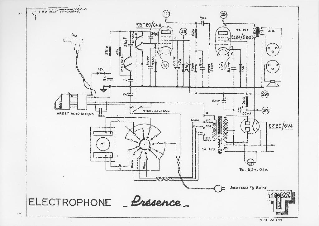

    - Vous mettez à disposition un Schéma et vous l'interprétez différament ?
    - Sur le Schéma ''Présence'', l’âme du fil blindé va sur une Résistance (47 k), elle reliée au Commutateur de l'arrêt Automatic !
