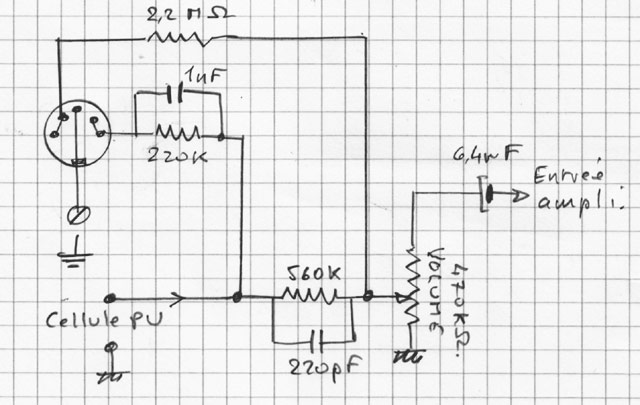

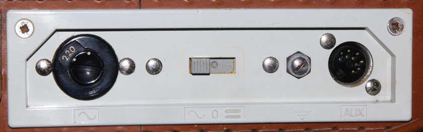

    Sur les dernières versions des tourne-disques Teppaz Bi-Balad, on trouve une prise ''AUX'' et une vis pour brancher une prise de terre. ->
    A quoi peut bien servir cette prise ? Schéma relevé ->

    Pour brancher un magnétophone ?

    Peut-être une sortie vers un magnétophone, mais j'imaginais quelque chose de plus original, par exemple l'ajout d'une unité de réverbération, une entrée micro genre karaoké (si ça existait à l'époque), l'utilisation de l'ampli seul comme seconde voie stéréo associé à un autre phono mono équipé d'une tête stéréo,...
    Il faudrait trouver la notice, mais ce Bi-Balad amélioré, qui doit dater de la fin de Teppaz a été, semble-t-il, très peu diffusé.
Sujet : Teppaz Bi-Balad, entrée AUX Nouveau De F6FLC  Le 12-04-2017 à 23:49 sta
    l'entrée venant du magnéto a une correction supplémentaire via la 220 K par rapport à la tête PU
    la sortie enregistrement à un atténuateur via la 2,2 M car c'est une entrée micro
    et les broches sont strappées G-D au cas où le magnéto serait stéréo

Sujet : Teppaz Bi-Balad, entrée AUX Nouveau De jcj  Le 13-04-2017 à 07:46 sta
    OK, finalement très logique et très simple, mais ils auraient pu indiquer ''MAG'' au lieu de ''AUX''.

Sujet : Teppaz Bi-Balad, entrée AUX Nouveau De F6FLC  Le 13-04-2017 à 11:59 sta
    mais ça peut aussi servir d'ampli pour un tuner, dans ce cas seulement la moitié de la prise sert
