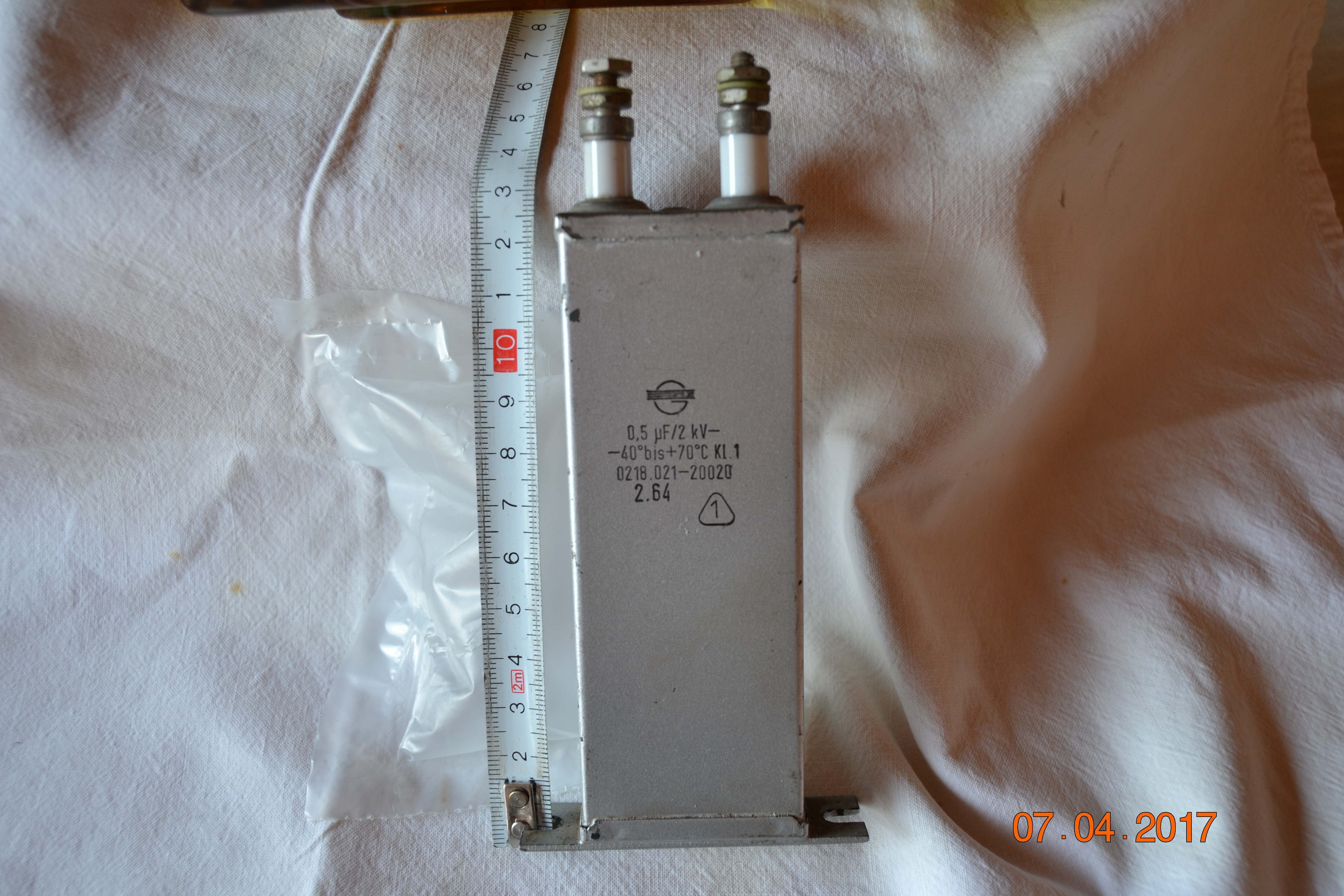

    Je viens d' Hériter 5 condensateurs de ce type !
    Ma question:
    A quoi servaient-ils ,
    De toute façon, je donne,

    peut-être pour filtrer la THT d'un oscillo ?

Sujet : IDENTIFICATION CONDENSATEUR Nouveau De Michel87  Le 07-04-2017 à 18:49 sta
    Si on en croit le type de marquage pratiqué à cette époque, ces capas dateraient de 1964.
    Mais avec ce type de boitier, il est fort possible qu'elles aient bien vieilli.

    en principe, condo à bain d'huile
    utilisé partout où il y a de la HT
    Émetteur radio, radar, médical, etc...

    Effectivement, on en trouve pas mal dans les oscillos des comme ça ...
    Condensateurs à huile très probablement PCB (Pyralène) vu l'époque.
    Je suis également de l'avis de Michel 87, ce genre de condensateurs sont généralement encore bons pour le service sans précautions particulières autres que la vérification de l’étanchéité du boitier.

    Hi, j'en trouve bcp dans des brocantes Radio Amateur en 2 Kv ils servaient aussi dans des émetteurs à lampes de cette époque, 807 - 811 etc. Gaffe s'ils percent !!! André.

    Tant que l'étanchéité est bonne, c'est sans danger pour l'utilisateur et utilisable dans un montage,
    Par contre quand ils ne servirons plus à rien, le recyclage ou le destruction sera problématique car l'huile isolante qui est un produit hautement toxique sera refusée dans toutes les déchèteries pour les particuliers.
    Pour ceux qui respectent les règles pour la préservation de la santé, ce sera difficile de s'en débarrasser en respectant les lois

    et pour compléter ce que dit Guy Allo s'ils sont aux PCB (pyralène) surtout ne vous en débarrassez pas en les brûlant au fond du jardin .....ni ailleurs : car risque de contamination aux dioxines en chauffant les polychlorobiphényles ..
